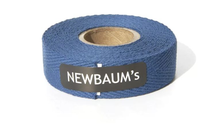

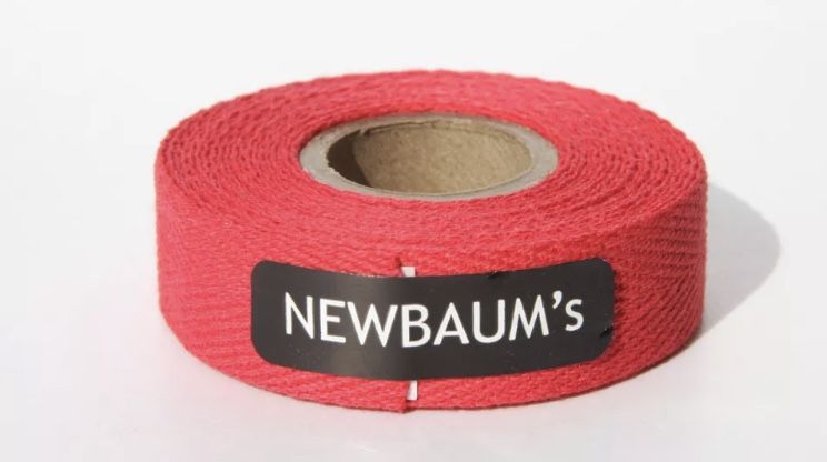

Und da man mit Traditionen nicht brechen soll gleich die erste Frage. Lenkerband Rot oder Dunkelblau? Schwarz fällt aus (zu lahm).
Rot wäre klassisch das dunkle Blaubwürde gut das Dekor der Banderole aufgreifen...

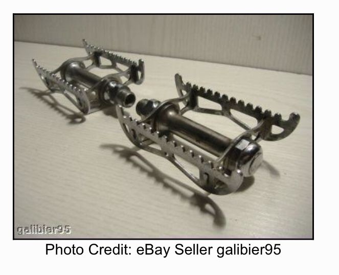

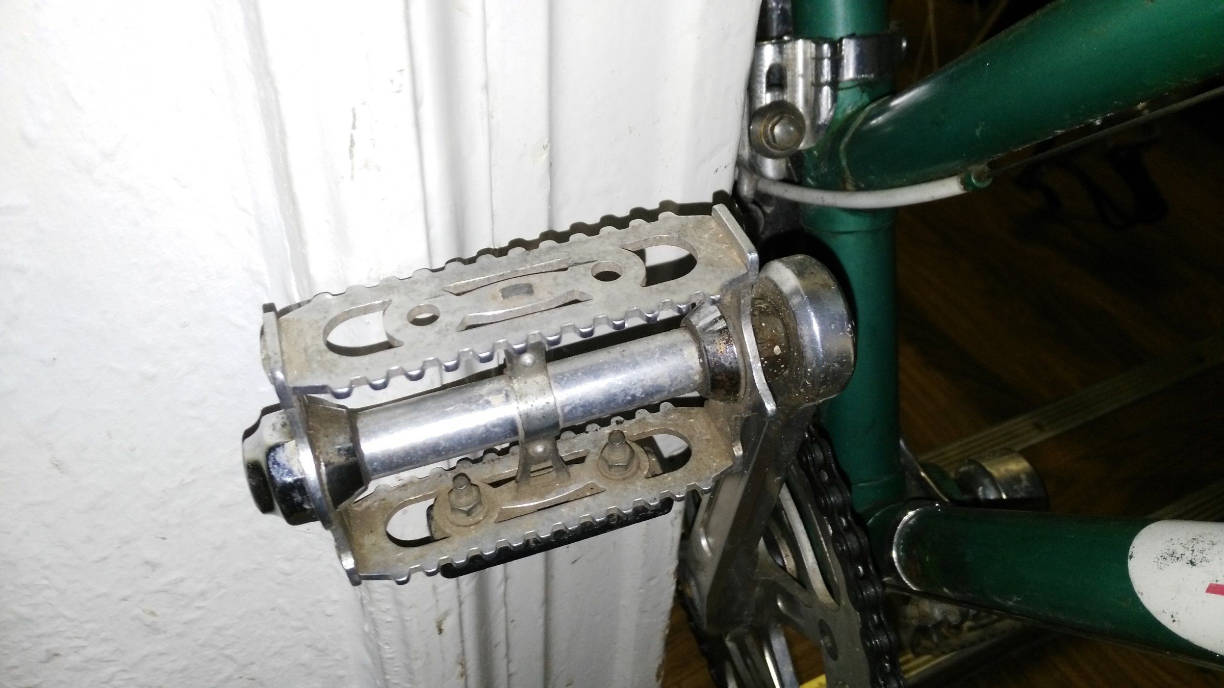

Ahhh, sehr schön. Glückwunsch zu dem tollen Rad, bzw Rahmen
Aber!
-Lyotard Marcel Berthet Pedale mi
... ich glaube das geht so nicht! Du brauchst was kastiges... in Gross... aus Leichtmetal...
Mit den geplanten Pedalen fliegst du ins Gebüsch, nachdem du an einem knackigen Februarmorgen durch den Bach gestiefelt bist, das Rad nen Hang hochgeschlept hast, den schon 20-30 andere vor dir hoch sind und die Schuhe 3-4cm Matsche anheften haben ;):D:eek:
CROSS FREI!

Vorschläge? 50er style?
