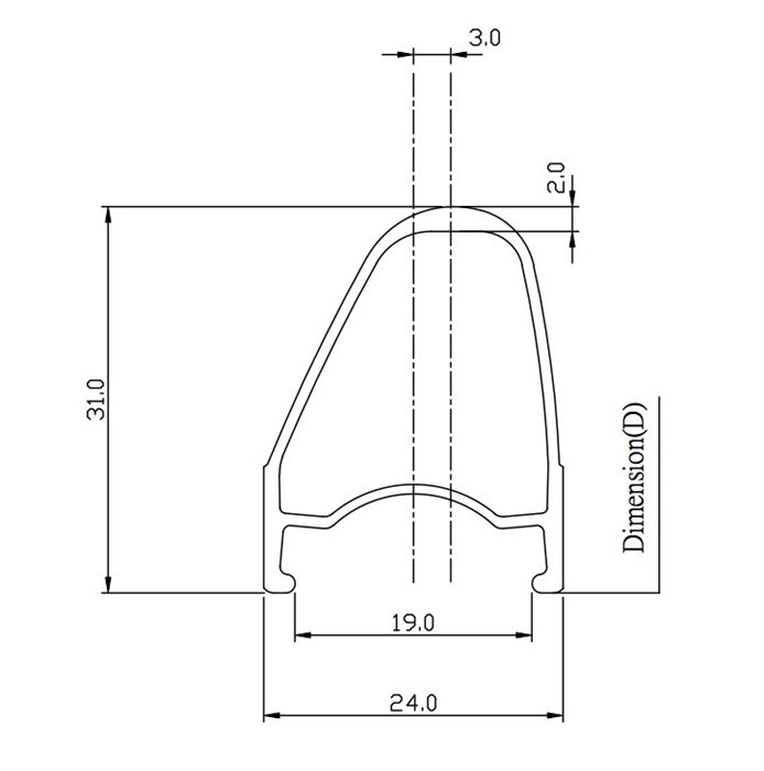

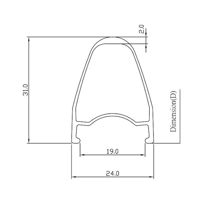

Es gibt auch Rennradfelgen die was halten und komfortabel sind:
Hinten 32L, vorne 28L

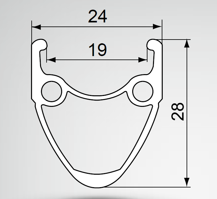

Trekkerfelge: Remerx Grand Rock 36L 4xKreuz - Tandemsicher ~ 180kg.
