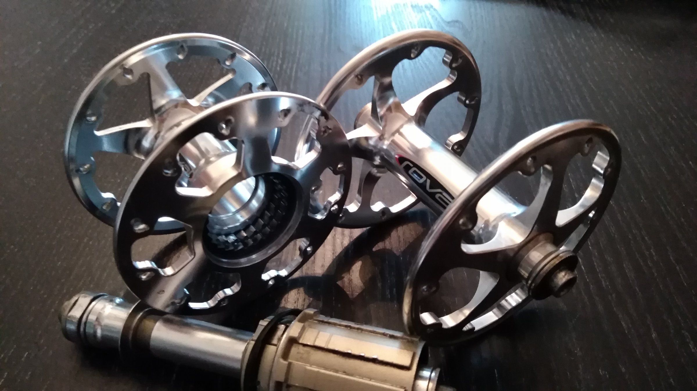

@Pedalierer : weißt du ob es die Felge die du in deinem Ricorsa verbaut hast auch in silber gibt?
Ich habe da noch diese Naben: IMG_20180330_124427.jpg
Das sähe bestimmt im klassischen Stil ganz nett aus.
