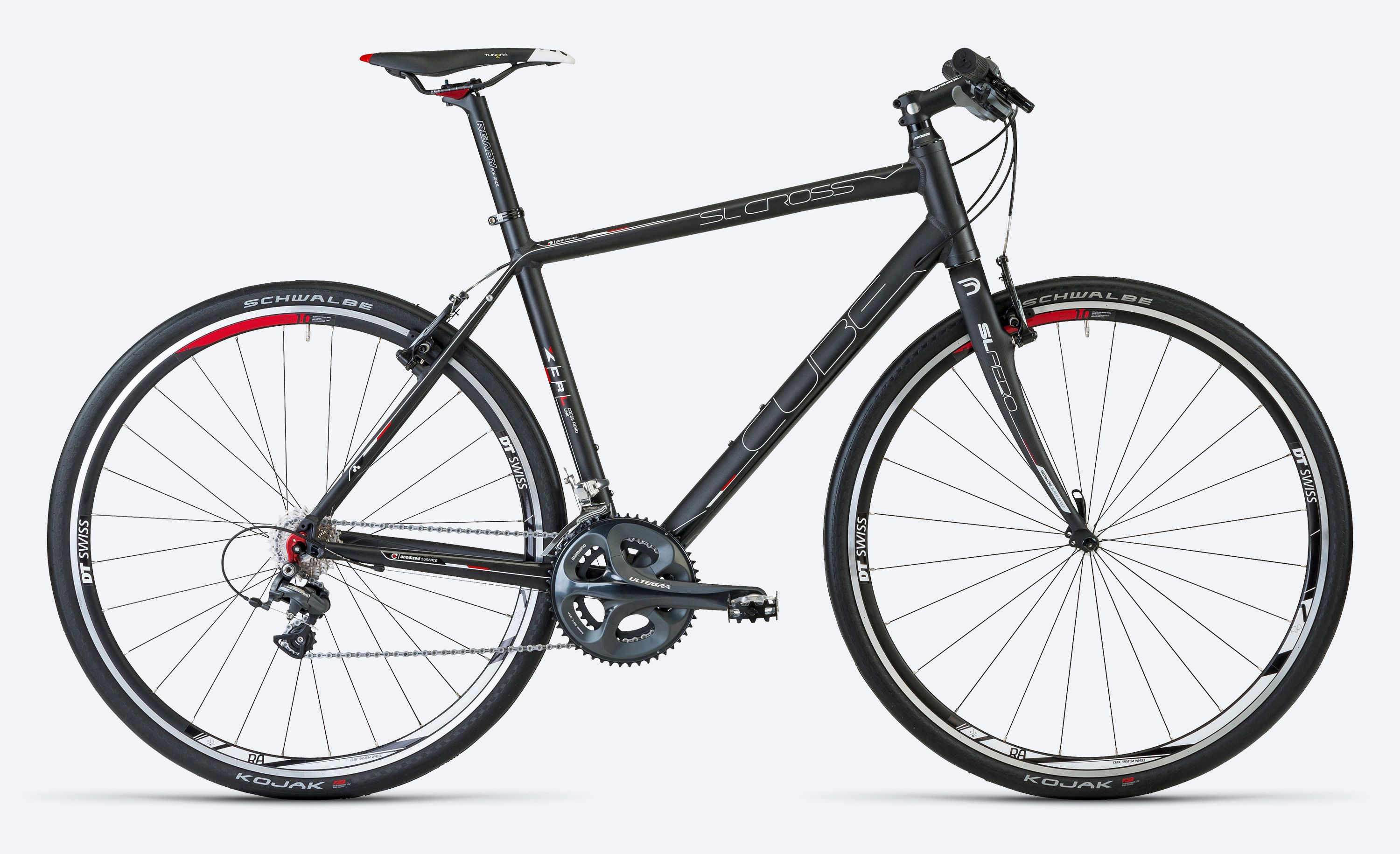

Aber ich Frage mich ob Rennrad wirklich das richtige ist für Dich. Wieso nicht einfach ein Cross Race?
Ich seh bei der Geo keine großen Unterschiede, oder hab ich mich verguggt? Werd durch meine langen Beine + unflexiblen Rücken immer ein wenig basteln müssen, bin mit der Kombi vom alten Rad und dem Steilen Vorbau ohne riesen Probleme 8-9 Jahre gefahren. Rennrad passt prinzipiel schon. :)
naja alleine dass ein Cross Rad keinen Rennradlenker hat, verbessert vieles, oder fährst du nie Unterlenker? ;)
