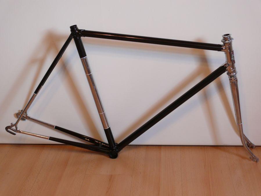

ich habe den alten Lack mittels einem Baumarktabbeizer (nicht ganz so böse,wie der vom Fachhandel) angelöst und dann mit einer Klinge abgezogen.Was auch geht,aber ungeimein aufwendiger,mit Stahlwolle (000).Damit geht eigendlich alles ab und der Chrom wird,sofern er es hergibt,noch auf Hochglanz poliert.
Sieht dann so aus :
Sieht dann so aus :
Stahlwolle, selbst die allerfeinste, fügt Chrom mikrofeine Kratzer zu, die zu Angriffspunkten für Unterkorrosion werden. Zur Reinigung von Chrom und Eentfernung von oberflächlich gewuchertem Rost dürfen ausschließlich Bronzewolle und feien Messingbürsten zu Einsatz kommen, eventuell auch Aluminiumfolie.
Das, was Du hier zeigst, war einmal ein Rabeneick Campagolo, bei dem große Teile von Lack und Lasur bedeckt waren (ich selbst habe zwei Exemplare, beide noch originallackiert), To-bi-bo jedoch möchte sein Rad ohne jeden Lack, also mit "nacktem Chrom" zur Schau fahren und sollte deshalb vor dem Entlacken sicherstellen, daß die vormals lackierten Stelle seines Rades vor dem Verchromen auch wirklich hochglanzpoliert waren, sich also nach dem Entlacken nicht matt präsentieren werden.
Chrom ist übrigens so hart, daß man ihn kaum polieren kann, sondern bestenfalls von Rost oder Schmutz reinigen, schlimmstensfalls aber zerkratzen. Eine Politur muß immer vor dem Verchromen am Stahl erfolgen. Eine vor dem Verchromen matt belassene Stelle wird sich nach dem Entlacken niemals auf Hochglanz polieren lassen. Wer dem mit Unglauben besteht, möchte bitte einen Galvaniseur fragen.
