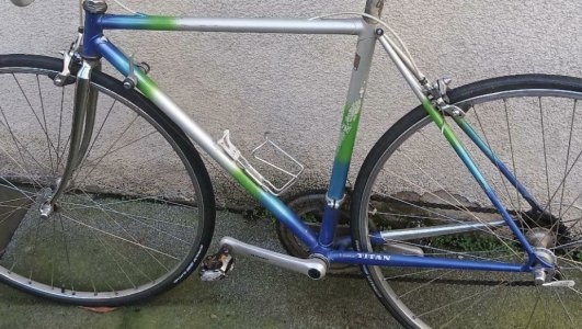

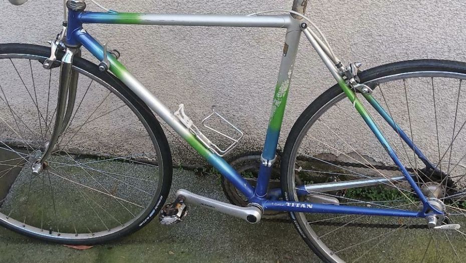

Hey zusammen, ich spiele ebenfalls mit dem Gedanken einen Titan exklusiv Rahmen Unterverchromt zu entlacken um dann einen Vollverchromten Rahmen zu erhalten.
hat irgendjemand Erfahrung mit Titan Rahmen? Wie sieht der Chrom unter dem Lack aus? Ist er glänzend oder matt.
Hätte eventuell jemand ein Foto von einem unterverchromten Rahmen nach dem entlacken? Konnte leider hier kein Endergebnis finden.

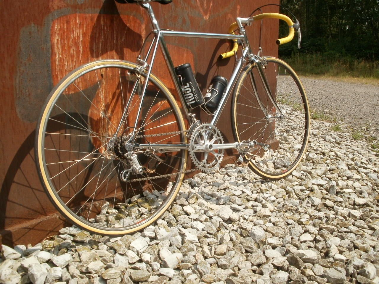

Schau selbst ob es Dir so gefällt....
....und es genug glänzt.
Hört hört, der Fachmann.....
Vielen Dank!!!
gebau das habe ich zur Bestätigung meiner Idee gebraucht 😁 so stelle ich es mir vor 👍🏼

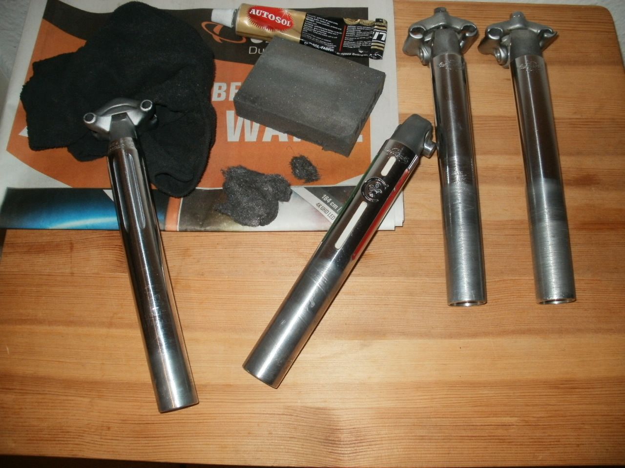

mal zur Vorgehensweise, ich hatte vor den Rahmen chemisch entlacken zu lassen da ich denke das Fachbetriebe andere Möglichkeiten haben den Rahmen nachher von Beitzrückständen und Farbe zu befreien als ich das im Keller habe.
Wie bist du vorgegangen? Mit was für einem Rahmen hast du das umgesetzt? Womit hast du nachher poliert und hast du den Chrom dann noch irgendwie behandelt?
Das ist ein Titan Rahmen...also von dem Hersteller Titan, bevor gleich wieder Einwände kommen.
Ich war da mit einem ( einigen vielen ) weichen Schleifpad dran, als nächstes dann
Stahlwolle xxxx mit anschliessender Politur mit Autosol und zum Schluss Neverdull.
Neverdull erhält den Glanz, Du kannst aber auch als letzten Schritt Wachs auftragen.

Ja perfekt, dann war deine Basis ja vom selben Hersteller 🙃🙂
Schleifpad? Also Schleifpapier? 1000er oder noch feiner?
Finde dein Ergebnis wirklich top 👍🏼
