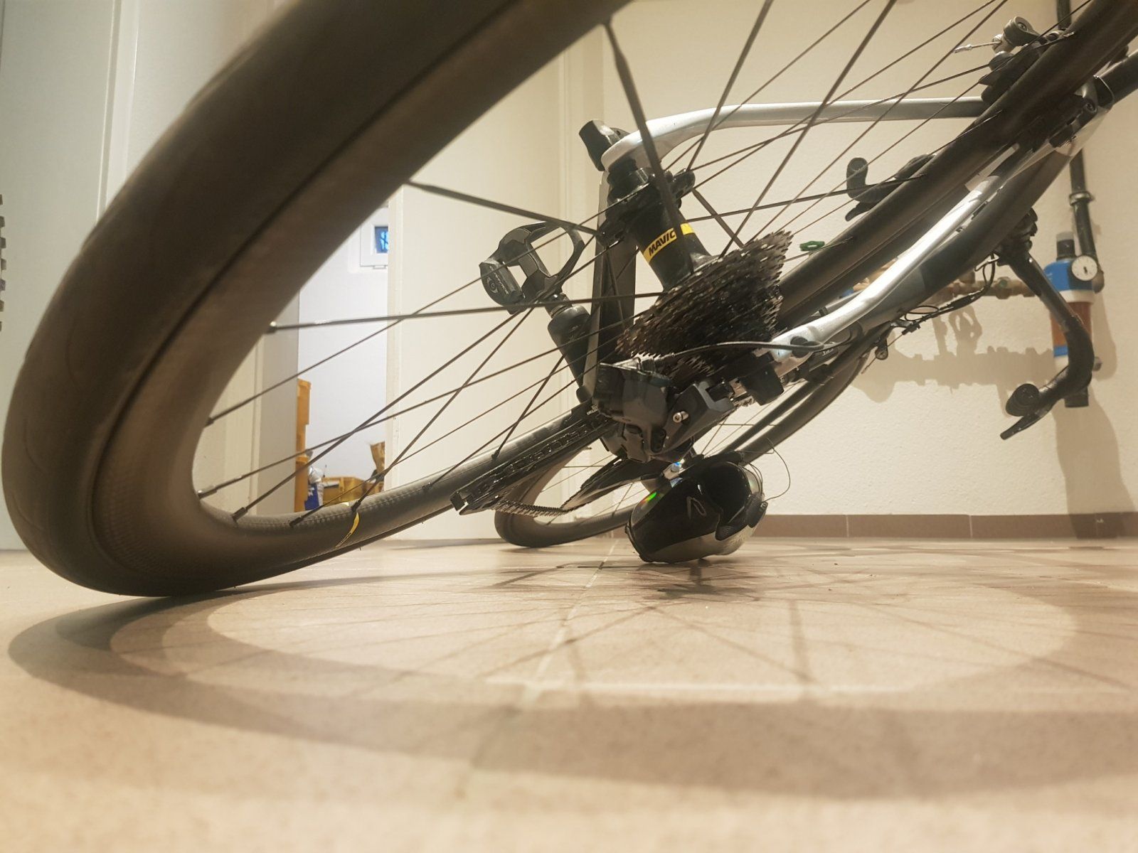

Kurvenlage mit SPD-SL
Ich würde ja mal schätzen das die Grenze der Schräglage bei trockener Strecke fürs Rennrad bei unter 40° liegt und man es meistens wegen der Reserve bei vielleicht 25° gut sein lässt.
Pedale waagrecht ist bei Asphalt meine Standardhaltung, bei mir als Linkshänder ist es mit dem rechten Fuß vorne am besten.
Dabei setzt niemals etwas innen auf.
Drücken wie beim MTB und hanging off wie beim Motorradfahren ist fürs Rennrad keine sinnvolle Technik.
Mit waagerechter Kurbel durch die Kurven. Viel zu gefährlich und instabil m.M.n.
Mit Kurvenäußerem Pedal unten hab ich doch Optimalen Halt und Abstützung und komme nicht in Versuchung noch eine viertel Umdrehung nach vorne zu treten! Lebensgefahr!
Ach was, bevor bei waagrechter Kurbel der Schuh aufsetzt ist Dir längst die Haftung auf der Straße abgerissen.
Es schadet natürlich nicht, das Pedal außen unten zu haben, damit kann man noch ein bisschen Druck aufbauen.
In engen Serpentinen mache ich das auch. Aber die Stirnfläche wird größer und man wird langsamer. In schnellen weiteren Kurven würde ich waagrecht und aerodynamischer bleiben.

Sorry, war lieber auf der Straße als hier im Forum. Ich gehe nicht auf alles ein, aber alles zu seiner Zeit. Ein Video stelle ich nicht ein, zu viel Kasperletheater. Auch die Spaßvögel, dass man das Kurven zugewandte Pedal doch hochstellen müsse. Haha. Den Kreisverkehr mit Aufsetzen bin ich natürlich kurbelnd mit SPD durch. Das war eine KOM-Fahrt, den ich auch geholt habe (hatte neben dem Sprint auch Glück mit dem Kreisverkehr und war darin auch schneller als alle anderen potenten Rennfahrer).
Shimano gibt übrigens eine max. Kurvenlage von 35° an (bestimmt höchster Wert bei denen).
Inzwischen sah ich Videoausschnitte der letzten TdF mit rasanten Kurvenfahrten. Sie machen es nicht anders als ich, legen sich in die Kurve, ziehen das Knie nach oben und spreizen es "wie die Motorradfahrer" (wenn auch nicht so extrem) von sich weg. Man hat aber, wie ich beim Fahren, das Gefühl, es noch weiter wegstrecken zu wollen. Bei großen Fahrern ist es augenscheinlich weiter ausgeprägt/sichtbar.

Pedal unten setzt früh auf, Kreisel grade durch braucht allerdings nur weni Schräglage. Aufsetzen beim Kurbeln sollte nicht passieren.
