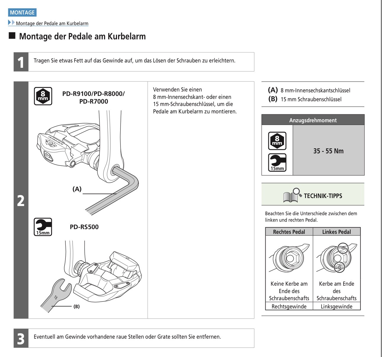

So viel fordern die meisten. Ist aber Quatsch. Die Drehrichtung der Pedale arbeitet ja in Richtung "zu".
Das ist falsch. Pedale lösen sich beim (unbelasteten) Forwärtskurbeln. Unter Belastung kommt aber ein "Präzessions"-Drehmoment mit ins Spiel und das wirkt anziehend (= in Richtung "zu").
Hat man also die Pedale nur ganz leicht angezogen und die Pedallager haben etwas Widerstand, kann so ein Pedal auch abfallen. Ist einem Kollegen am Rad der kleinen Tochter passiert weil er auch dachte, dass das fest Anziehen beim Montieren Quatsch sei.

Jedenfalls ziehe ich meine Pedale geschätzt eher mit 8-10nm an statt der teilweise geforderten 40. Abgefallen ist noch keines.
