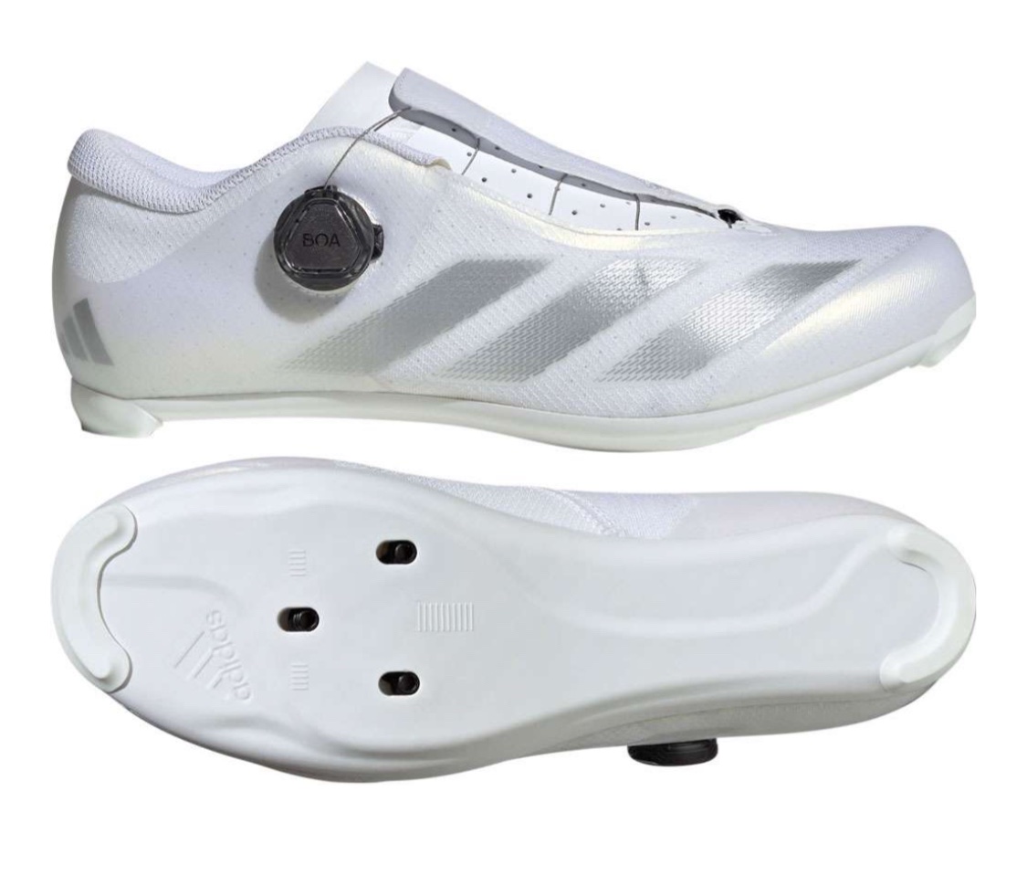

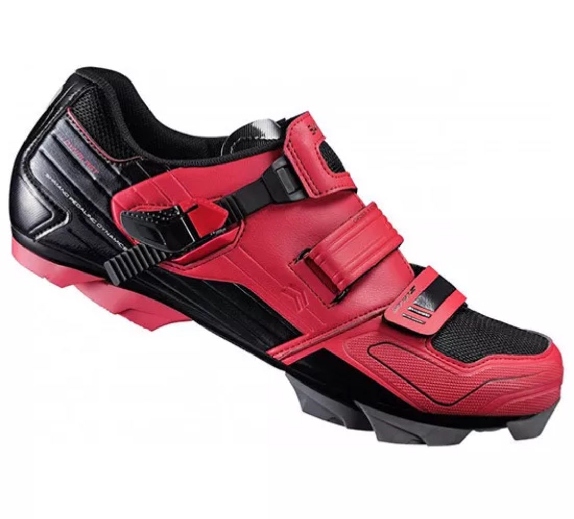

Morning,
bin auf dem Renner endlich umgestiegen von SPD auf SPD-SL (ohne zusätzliche Erhöhung).
Erste Ausfahrt war maximal positiv, aber:
Sattel ist gefüllt niedrig.
>> Wie kann ich eine eventuelle neue Sattelhöhe bestimmen?
Habe ich die Schuhe an und will den Unterschied der Innenbein-Länge ermitteln habe ich das Problem, dass die SPD-Schuhe eine Laufsohle haben (leichter Gravel-Schuh).
Damit komme ich dann doch nicht hin?
Freue mich über jede Idee!
Ps neue Pedale Shimano ultegra / alt shimano hybrid
Pps da ich unterwegs bin Bilder der Schuhe aus der Konserve…

Nö, nicht von den Stollen verwirren lassen.
Öh, idR schon. Siehe im Link Stack Height (Abstand Pedalachse - Schuhsohle). Da ist zB Dura Ace flacher als XTR oder R7000 flacher als PD-M540 (um gleichwertige zu vergleichen).
Aber ob man die Zehntel auch spüren kann, bezweifle ich.
Das geänderte Gefühl muss andere Ursachen haben.

Und warum der Wechsel bei den Schuhen?
Du hattest geschrieben, dass die SCHUHE höher bauen.
Wortklauberei. :cool:
Aber imho hattest du es schon richtig verstanden, sonst hättest du ja nicht "von dem Stollen verwirren lassen" geschrieben, weil das nur Sinn macht in Verbindung mit den Cleats und Pedal.
