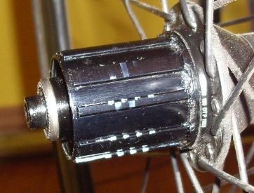

Habe eben den hinteren Antriebsteil mal auseinandergenommen. Dabei kam das zum Vorschein:
Die Kerben gehen ringsum. Die "Schleifspuren" auch größenteils. Normal ist das nicht oder?

Alufreilauf von Mavic oder so für Shimano? Dann sind die Kerben recht normal. Die verursachen aber nicht Dein komisches Gefühl.
Also, von welchem Hersteller der Freilaufkörper ist... keine Ahnung.
Ich eine DT Swiss 240s Nabe.
Ich fahre mit SRAM OG 1070 Ritzelpaket.
@GerdO: Kettennietstift gibts nicht. Ist eine Kette von SRAM mit Powerlock Kettenschloss. Hab die Kette dennoch untersucht. Scheint alles ok.
DT Swiss hat auch Aluminiumfreiläufe. Da kerben sich die Einzelritzel halt gerne in den Freilauf, insbsondere, wenn die Kassette evtl. nicht so super festgezogen war. Das ist wie gesagt nicht sooo schlimm, sollte nur vor der erneuten Montage mit einer Feile etc. geglättet werden. Shimano hat original nur Stahl- oder Titanfreiläufe, der einzige Alu-Freilauf war von der DA 7800 und hatte auch ein höheres Profil, wo auch nur 10-fach Kassetten raufgingen.
Hab deinen Rat befolgt und den Freilauf mit einer Feile geglättet. Die Kassette ist gründlich gereinigt und wieder montiert.
Werde die ganze Sache wohl Morgenabend einer Testfahrt unterziehen.
Bleibt die Frage woher die Schleifspuren auf dem Freilaufkörper zwischen den Kerben kommen. Die Einzelritzel haben zwar alle minimales Spiel (sofern die Kassette nicht festmontiert ist) aber keines könnte ich aus den Vertiefungen rausdrehen.

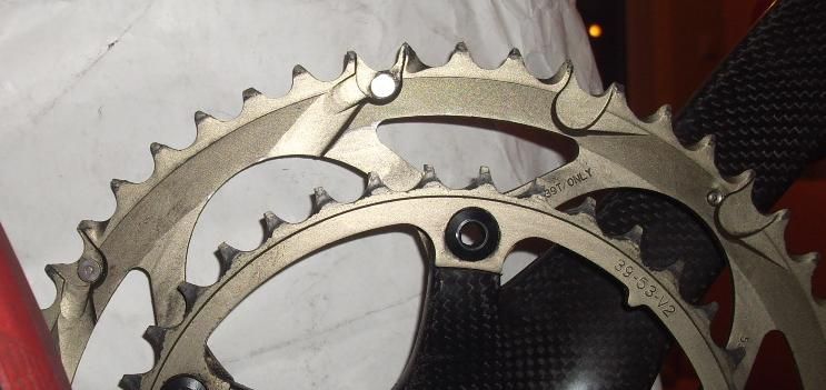

Liegts vielleicht doch am Kettenblatt?
Ist es doch zu abgenutzt?
Blätter sehen in Ordnung aus. Nimm mal den Freilauf auseinander. Wenn die Sperrklinken klemmen, eine Feder gebrochen ist, oder ähnliches, kann zu deinen beschriebenen Effekten kommen.
Hast du mal an den Lagern gedreht, als die Kurbel runter war? Ist ein Lager so platt, dass die von dir beschreibenen Effekte auftreten, sollte man das fühlen können.
Also wenn ich mir das kleine Blatt oben so anschau und mit dem da vergleiche, dann bin ich schon der Meinung, dass das ziemlich durch ist. Wenn Deine Ritzel 4-7 auch so aussehen, würde ich mal darauf tippen. Dafür spricht auch, dass das Problem bei den "Randritzeln", die seltener gefahren werden und auf dem großen Blatt, das aufgrund der größeren Umschlingung weniger verschleißanfällig ist, nicht aufttritt. Die KB der Force sind übrigens nicht für ihre enorme Haltbarkeit bekannt - wie viele km hat das System denn drauf (und mit wie vielen Ketten)?
Ritzel werd ich mal durchtauschen. Neues Kettenblatt kann dann wohl auch nicht schaden.

Hallo Don,
in meinen Augen ist das kleine Kettenblatt mausetot. Die von dir angesprochenen Ritzel werden die häufigst gefahrenen sein und entsprechend genauso fertig sein.
Kasette, Kette und kleines KB neu und gut ist!
