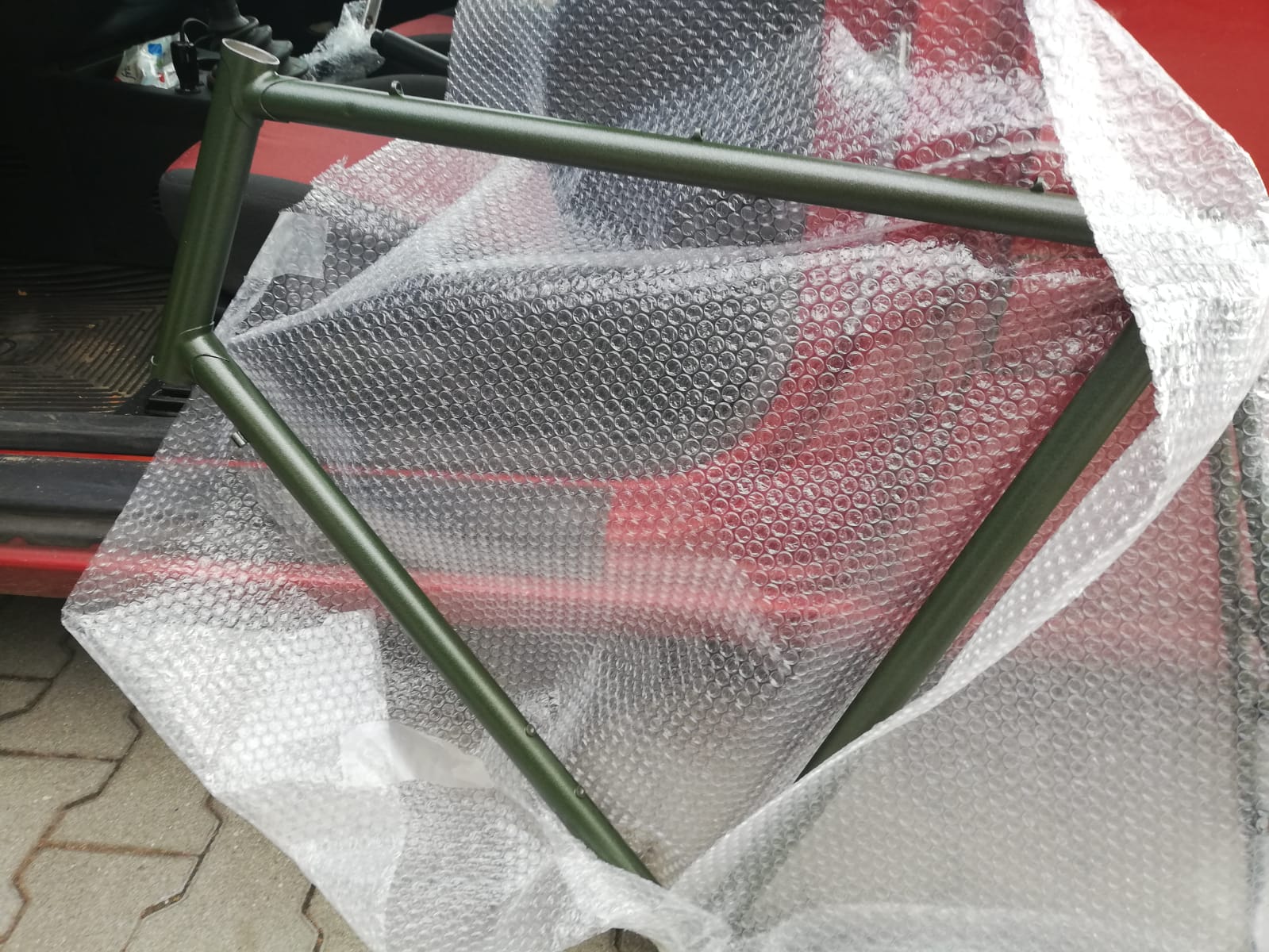

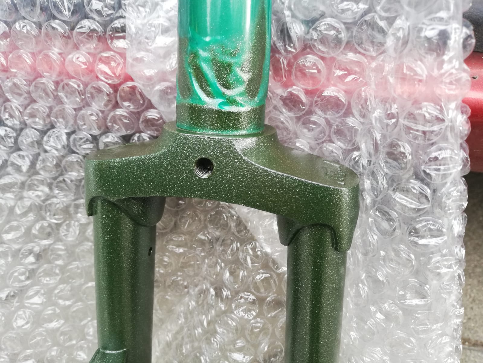

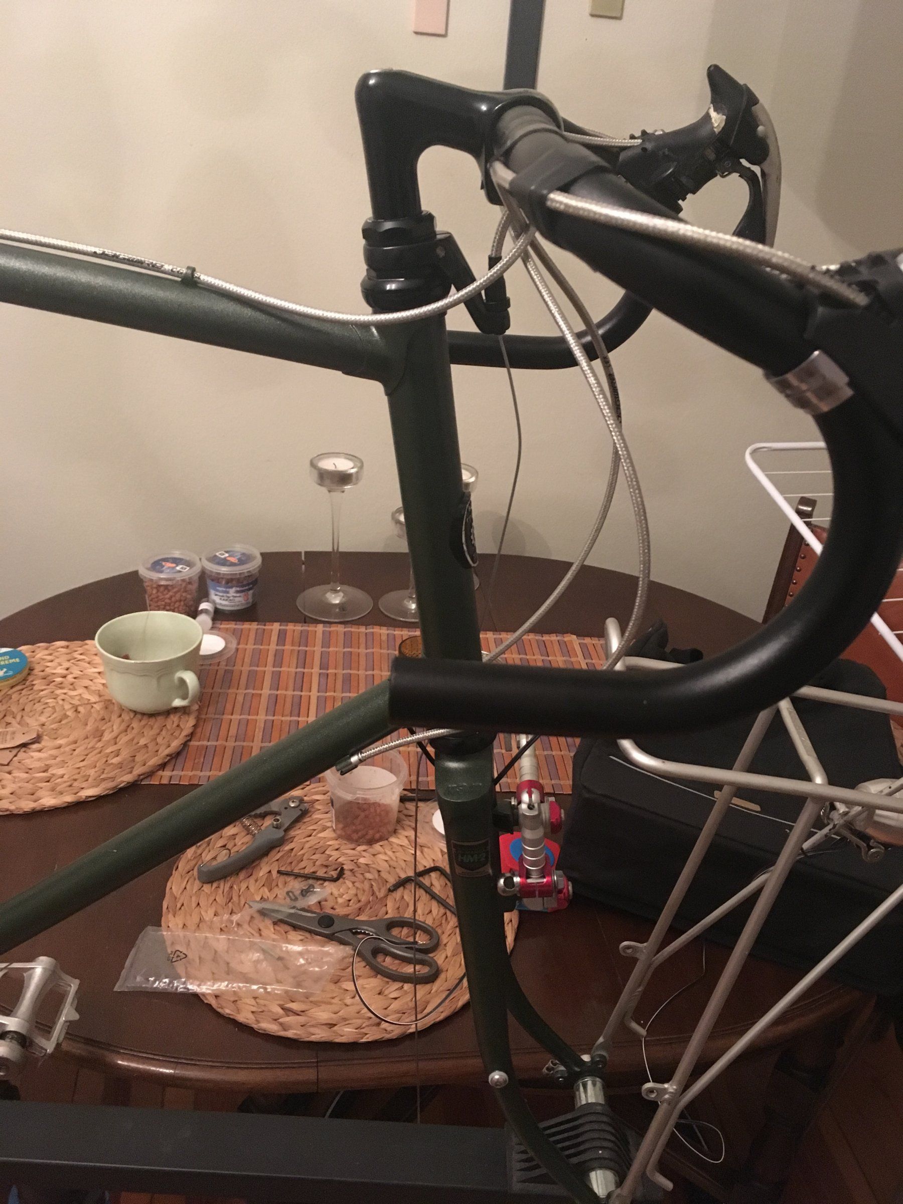

@m4ik @crispinus @Tophson @Crocodillo danke jungs für eure Kommentare ... es hat sich in der Zwischenzeit einiges getan :)
der Rahmen ist zurück aus der Pulverei und bekommt gerade ein neues Tretlager und Steuersatz eingesetzt.
b8475f37-9029-4b8c-85fe-86fa59f68d90.JPG 63e52e3c-42b7-4e3b-9040-f643f4ca42ed.JPG
leider ist der Farbton für meinen Geschmack zu sehr in die Militärgrünfraktion geraten..sah auf dem Muster viel, viel dunkler aus o_O

Hat die Pulverung (zusätzlich zu der wirklich komischen Farbgebung) eine rauhe Oberfläche? Sieht merkwürdig aus.

Gerade wenn der Lack so eine Feinstruktur hat, wirkt er je nach Lichteinfall unterschiedlich. Hast Du Dir das Muster unter gleichen Bedingungen angeschaut, oder im Laden bei Kunstlicht?
Aber vor allem denke ich: wenn er noch dunkler wäre, würde er noch mehr nach militärgrün aussehen. Wenn die Farben auf den Bildern richtig wiedergegeben werden, geht es doch eher in Richtung tannengrün.
Das zwar nicht so meine Farbe, aber kann mir vorstellen, dass es als aufgebautes Rad ein sehr stimmiges Bild abgibt :daumen:
Wenn die Struktur so besprochen war, ist es ja okay, sonst: zurück und neu. Die Zeiten, wo Pulverbeschichtungen nicht perfekt ausgeführt werden konnten, sind 25 Jahre her (meine erste Guylaine war so ein Fall von Orangenhaut :()
Es gibt heut noch sehr wohl schlecht ausgeführte Pulverbeschichtungen, da viele Betriebe keine Erfahrung mit Rahmen haben, genauso wie bei klassischen Lackierungen, eine gewisse Erfahrung erforderlich ist,um gute Lackierungen bei Fahrradrahmen hin zubekommen;).
Mein Betrieb macht unter anderem Beschichtungen für einen lokalen Hersteller von Spezialrädern.
Der PL sieht aus wie " kannste mir mal eben günstig pulvern "
Sieht aus als wenn direkt auf dem gestrahlten Rahmen Wunschfarbe draufgeblasen wurde
Ich finde das Pulver-Resultat auch äußerst unglücklich, von Koga ist da nix mehr zu sehen, leider. Mit neuen Decals würde es noch schlimmer aussehen.
Das können selbst die Oberlin Werkstätten - und da arbeiten geistig Behinderte - sehr viel besser. Wählbar ist Pulver auf Stahl und Pulver mit Grundierung auf Stahl.
https://oberlin-werkstaetten.de/content/pulverbeschichtung/
schade, die pulverei.:(
schwarz ist ja ne dankbare farbe zur ausbesserung.

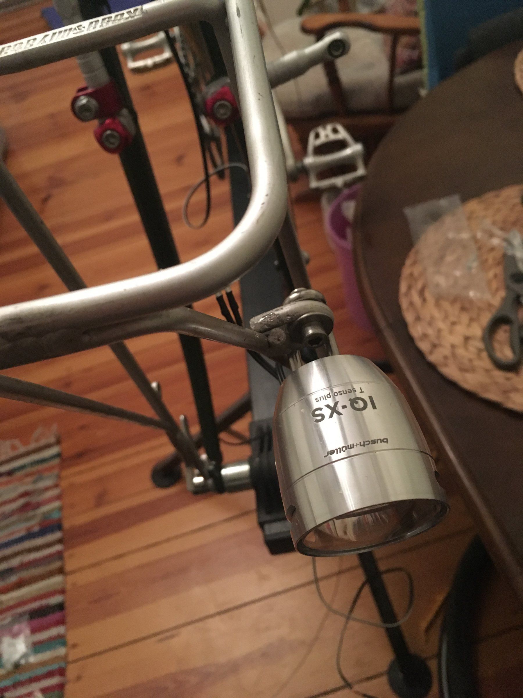

Es gab ein Lampenpaket von Busch und Müller...das Rücklicht ist ein Toplight Line Small plus

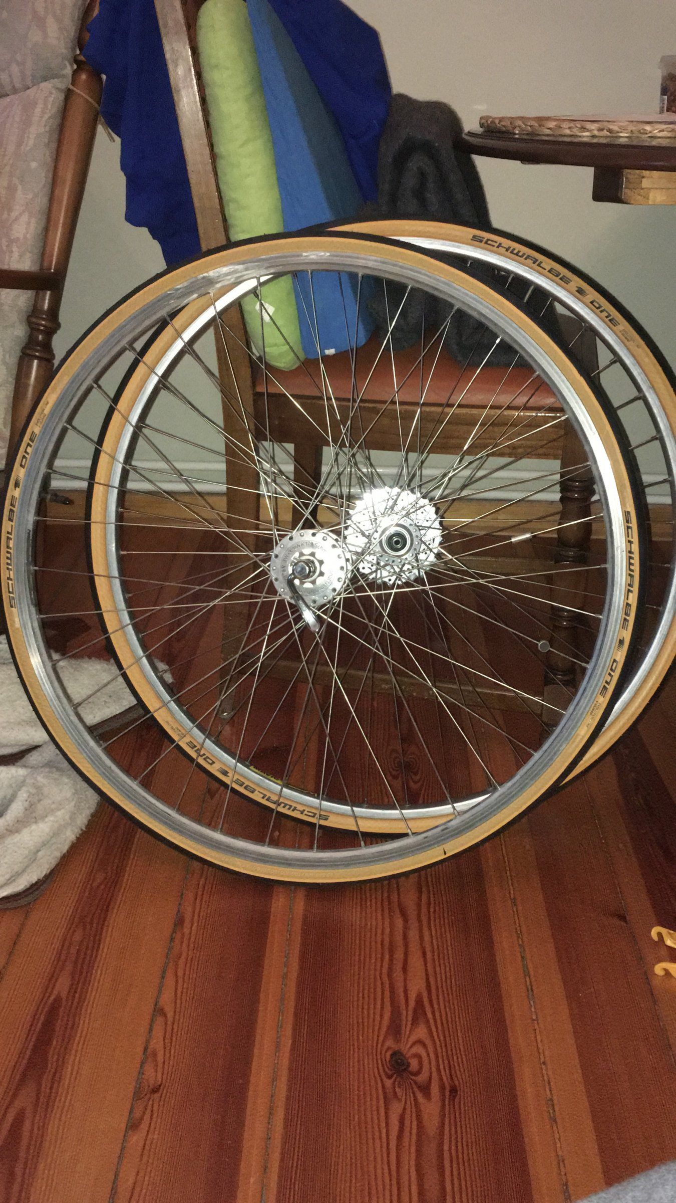

...die 40loch Hügi-Nabe samt den neuen Schwalbe One und Ritzelpaket 11-28 (8fach)

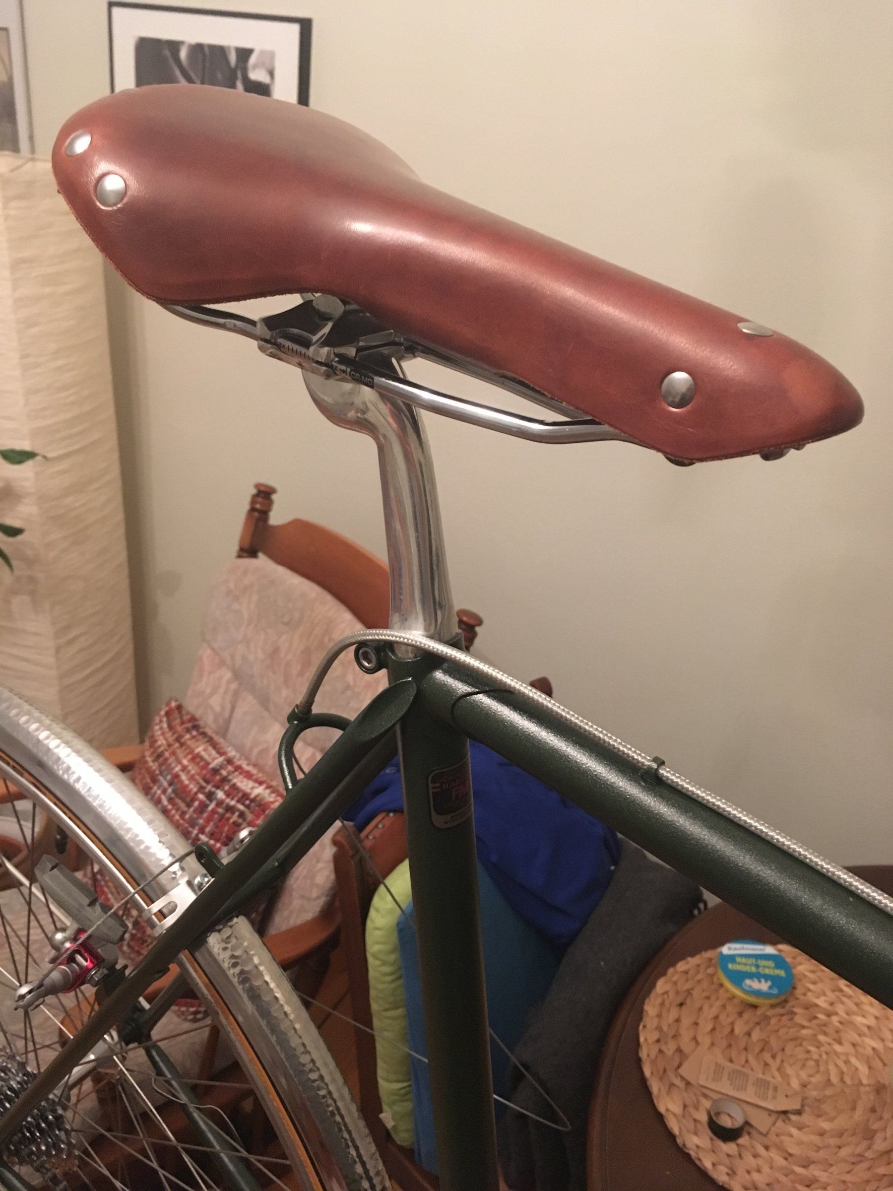

...ein Ledersattel aus China statt von Brooks und Konsorten und ein gehämmertes Schutzblechset (lässt sich so schlecht fotografieren)
und das neue Cockpit bestehend aus 60mm Vorbau...dummerweise in der 25,4mm Version:idee: gekauft und somit kam noch ein neuer Lenker dazu. Zum Glück hatte ich noch Unterlegbleche für die Bremshebelschellen. Das Gropes Lenkerleder kommt dann erst dran, wenn ich mit der Stellung der Bremshebel d'accord bin. Des weiteren hab ich mich nicht groß in das Wirrwar der Fahrradtaschen begeben sondern die optisch ansprechendste gewählt... eine Basil Urban Fold-Cross 25l.

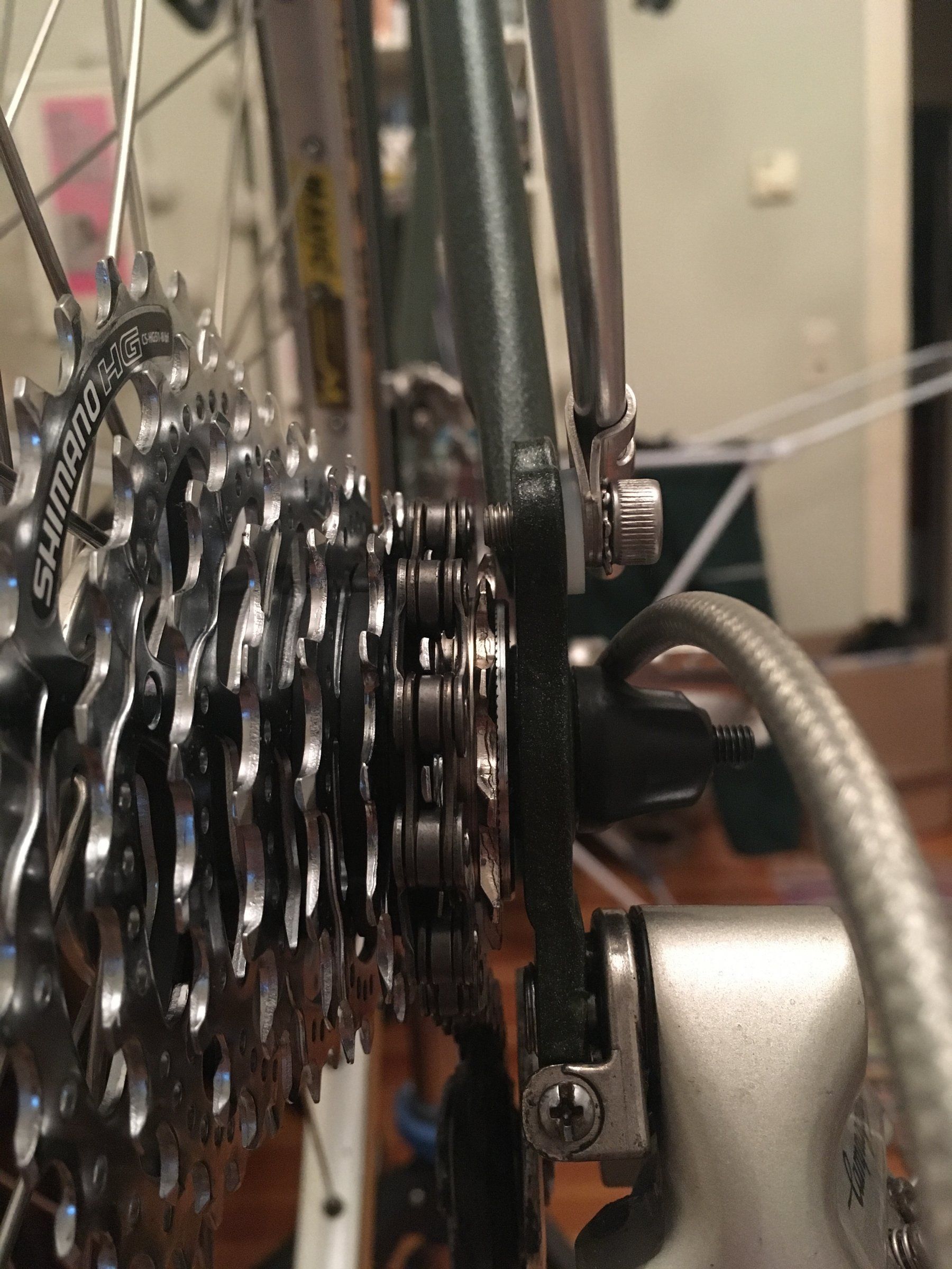

irgendwas passt hier noch nicht mit dem Ritzelpaket...vlt weiss ja jemand Rat :(

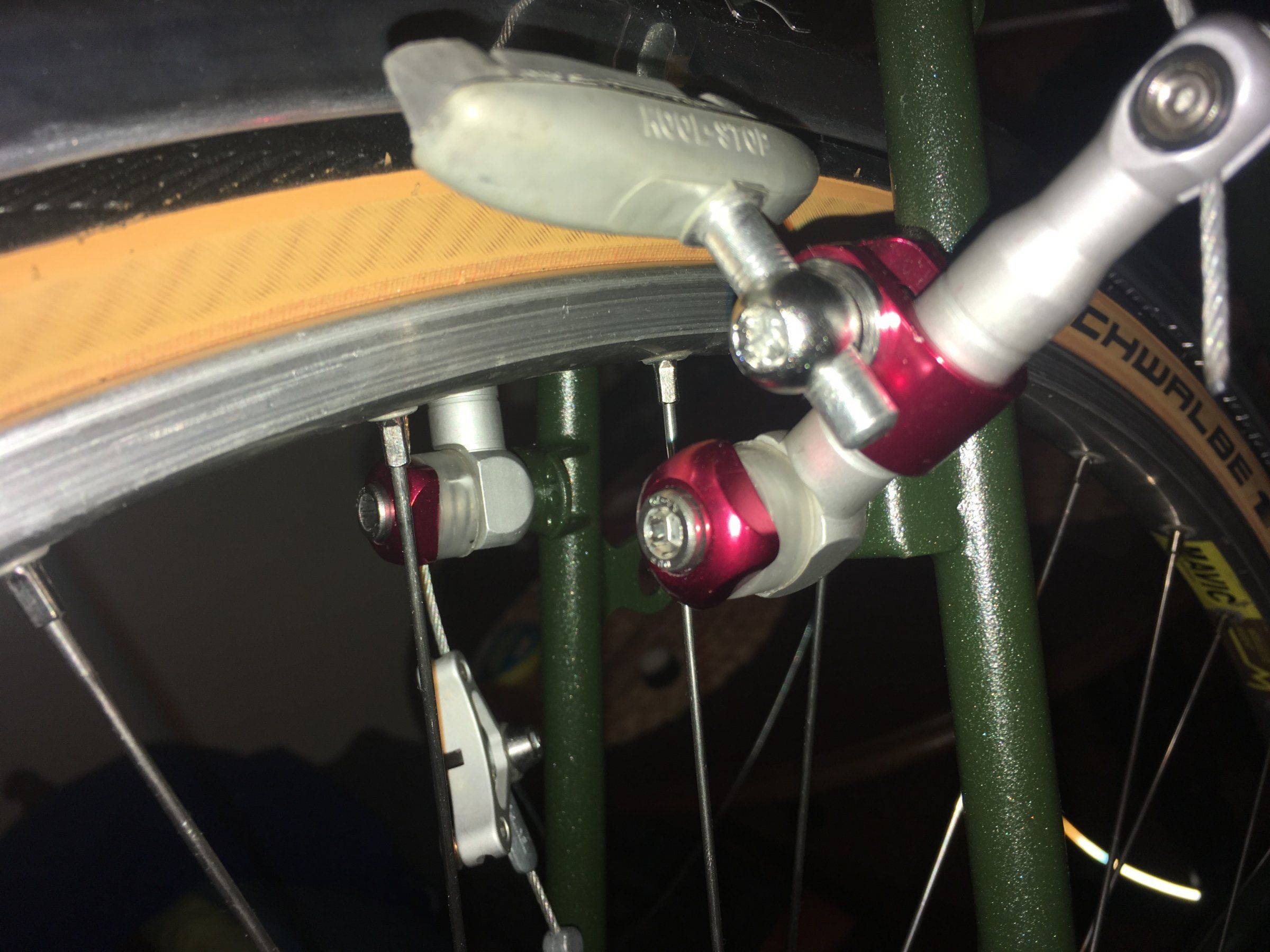

und ich muss mich mit den Cantilevern auseinandersetzen, was ich bis jetzt schön verdrengen konnte und weiss noch nicht so recht, wo ich da am besten ansetzten kann. Ich weiss nichtmal, ob die Reihenfolge der Bauteile so recht stimmt :oops:

Die Bremsschuhhalter kann man doch sicher drehen. Also da würde ich zuerst ansetzen. Oder sind die Bremsen gar verkehrtrum angebaut, also linke Seite rechts?
...den Bildern auf google zufolge, sind die richtig aufgebaut...leider bekomme ich sie nicht richtig eingestellt... das Problem ist, dass es für mich keine ersichtliche Möglichkeit gibt, beide Bremskörper im änlichen Winkel und Spannung einzustellen... normalerweise kommt da ja wohl eine Art Feder zwischen Rahmen (drei Löcher) und Bremskörper ... das entfällt bei den Tectro
...ich hab mir schon ein paar Shimano Bremskörper besorgt und hoffe, dass ich damit besser zurecht komme..da muss die Optik der Funktion leider weichen:(
ist der lockring gut angeballert?
der muß die ritzel zusammenpressen...
ansonsten umspacern und neu einmitten, rechts braucht es sicher 1 - 2 mm mehr.
der rahmen ist doch sicher 126, die 8f nabe hat 130. das kann, muß aber nicht eng sein.
die kettenstrebe ist aber auch nicht gerade gemacht dafür...
