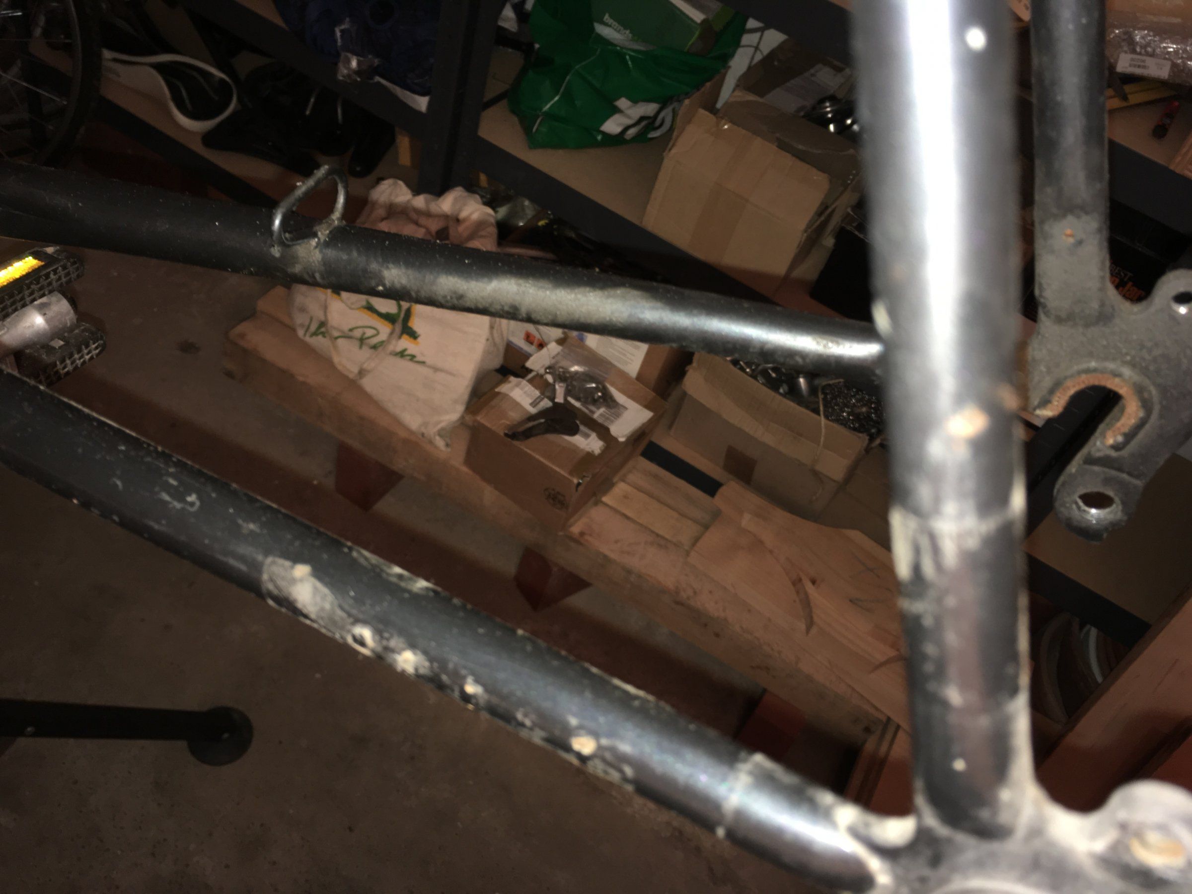

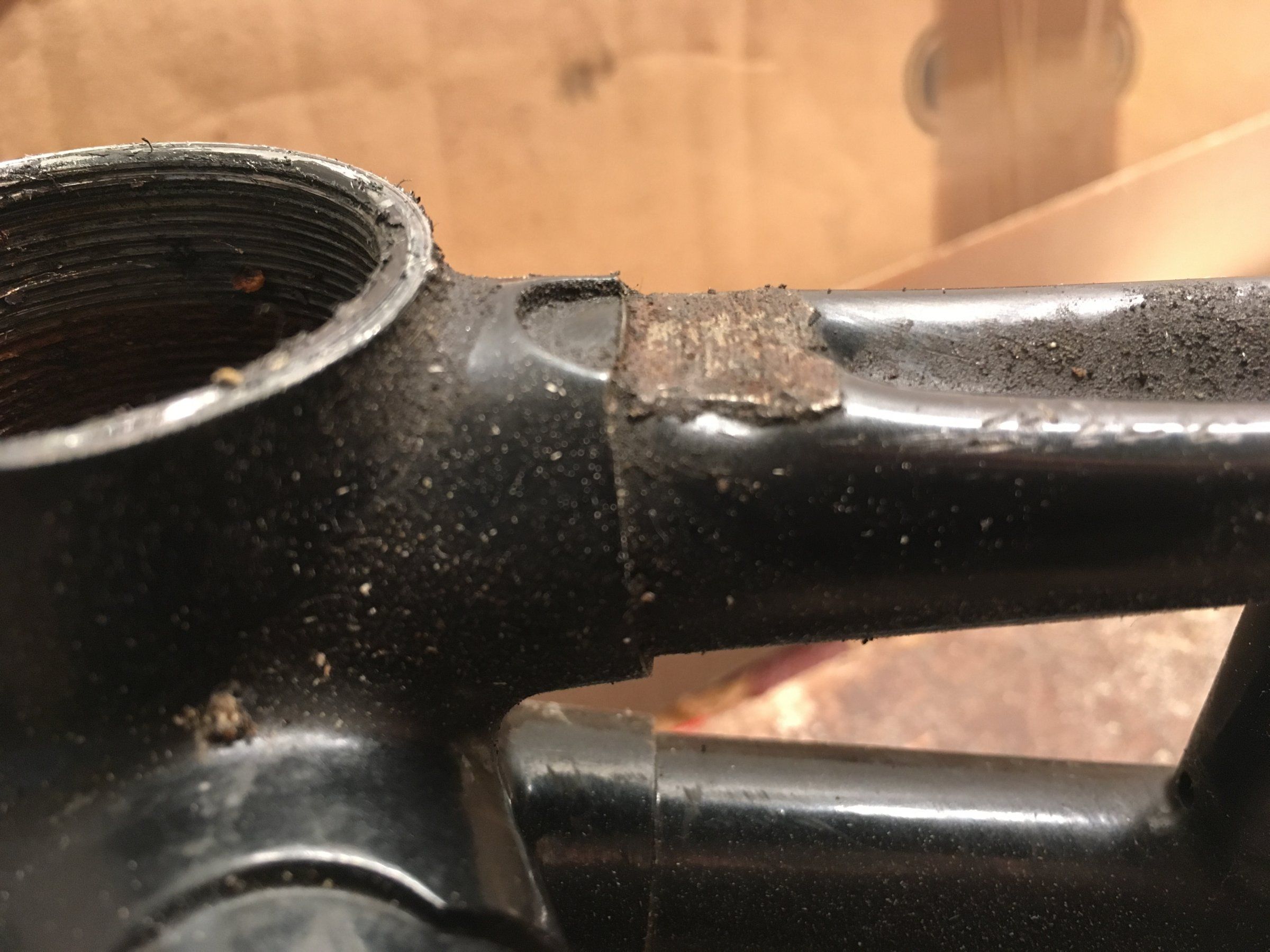

Vielleicht kann mir die Schwarmintelligenz helfen... Ist das Rad noch fahrbar oder schicke ich es wieder ins Saarland? Wie kann sowas überhaupt pasieren?
Ich hab das Rad leider schon lieb gewonnen und passen tut es wie angegossen. Das kurze Oberrohr von 58cm(c-c) kommt meinem kurzen Körper wie gelegen. Perfekt um das Rad mit Sti`s auszurüsten (für mich auch eine Premiere. Ich hoffe Ihr könnt mir eine positive Rückmeldung geben.
Des Weiteren gibt es einige Roststellen und Lackabschürfungen.... auch eine Delle konnte ich finden... ich hatte den Verkäufer extra gebeten, vor meiner Bezahlung, sich den Rahmen nochmal genau anzusehen und Mängel zu benennen:mad:
Es ist natürlich klar, dass es ein 30jähriger Gebrauchstgegenstand ist...aber das am Tretlager und die Delle sind für mich schon sehr ärgerlich. Ich hoffe ihr seht das auch so und ich bin nicht zu empfindlich.

Bis auf die abgeschrabbelte Stelle hinterm Tretlager macht der Rahmen noch einen guten Eindruck. also pulvern würde ich nicht, zumal du ja schon sowas hast, das würde dann ja wieder in die Richtung gehen.
Also mach doch lieber aus dem Pulverbock das schelchtwetterrad und nimm den Rahmen her und mach was Hübsches draus, was Spaß macht zu wahren, im Sommer und bei schönem Wetter.
Glaub mir, das bringts eher. Ich bin froh, mehrere Räder zu haben. Und mein Allwetterrad hat noch schlechteren Lack. Und steht bei jedem Wetter draußen. Solange es auch schnell wieder trocken wird, ist das nicht schlimm. Ein feuchter Keller ist schlimmer.
@McMauzMoe , Glückwunsch, für 150 € keine schlechter Fang, denke ich. Die Traveller sind sehr robust, die Delle am OR und die Schürfwunde an der Kettenstrebe scheinen mir halb so wild. Ich würde den Rahmen erst mal entkleiden, Rost entfernen, konservieren, polieren und dann siehst Du vielleicht schon besser, in welche Richtung es gehen kann. Die Gepäckträger sind gut und speziell für die Rahmengrösse gemacht, mit M6 Schrauben befestigt (die neuen Gepäckträger haben Bohrungen für M5). Wenn Du neue anschrauben willst, stell Dich vorne auf mehr oder weniger Gefummel ein.

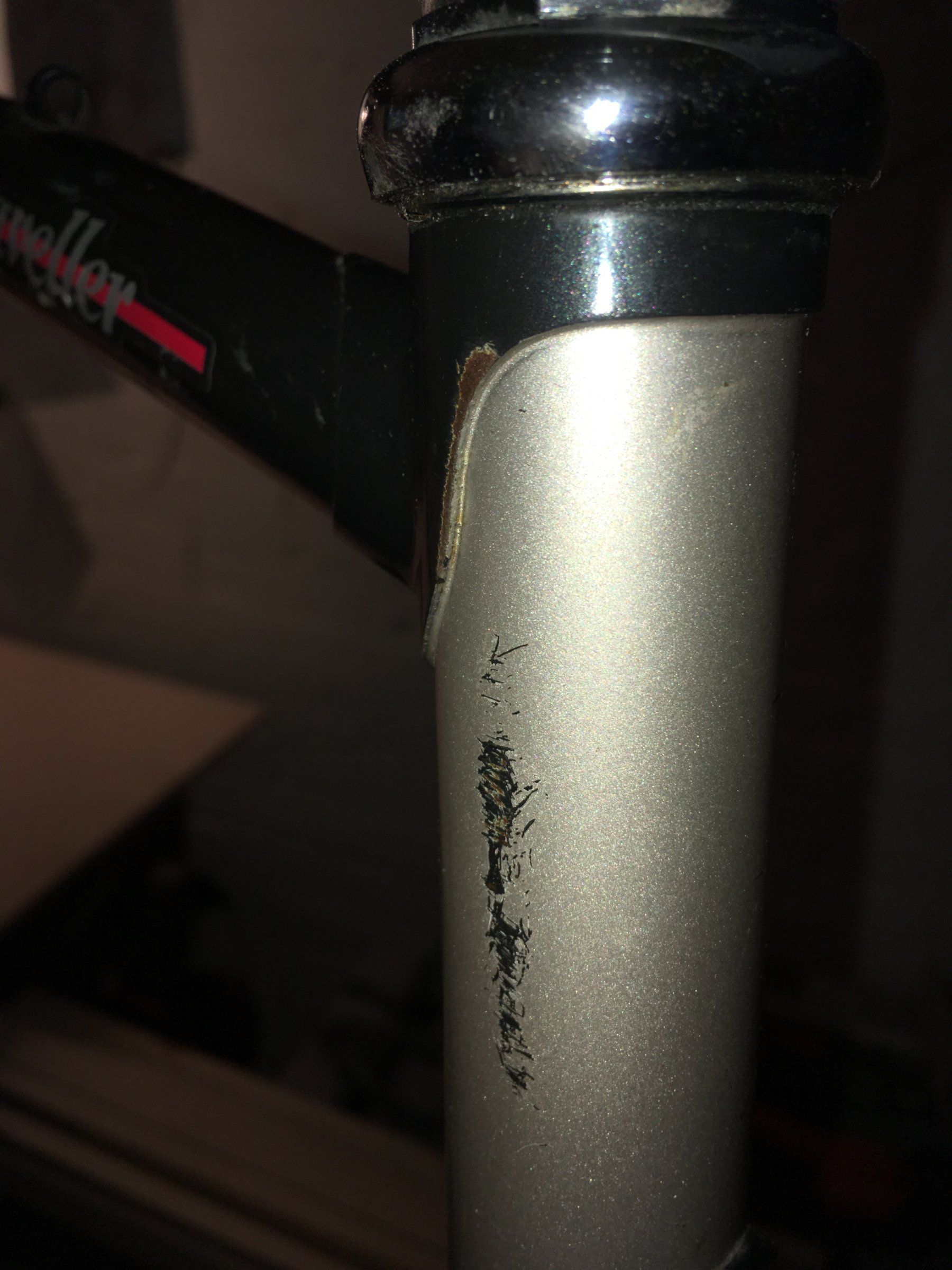

Falls ich das Lackkleid behalten soll... einfach die rostigen Stellen mit feinem Schleifpapier (2000?) abtragen? aber dann muss ich auch erstmal das Schwarz treffen...und ich bin nicht gerade der tallentierteste Sprüher^^
@forensisch ...ist das Konservieren von Innen nicht sehr umstritten? Ich hab da so ein Spray, was ich an meiner Alltagsmöhre mal ausprobiert hab... kann aber nicht viel zu sagen
Außerdem hab ich etwas Angst, dass der Rahmen bei meinen 90kg an der Schürfwunde bricht... da fehlen schon einige mm Material. Die Delle ist eher ästhetisch blöd gelaufen

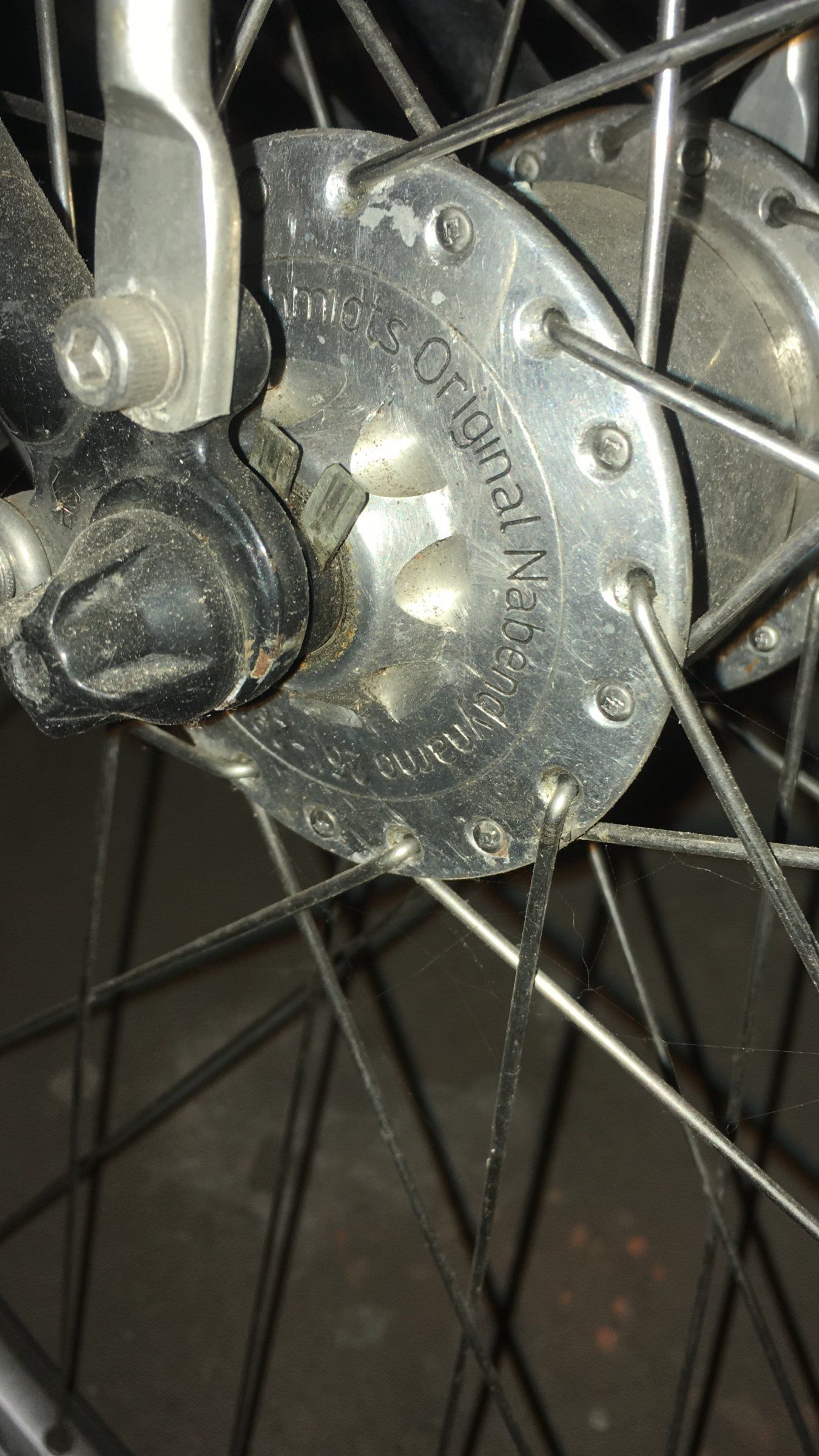

...ich hatte aber den Eindruck, dass der Dynamo knatternde Geräusche beim Drehen gemacht hat... ich hab bis jetzt auch keine Möglichkeit zu gucken, ob das Ding noch funktioniert. Kann sowas kaputt gehen? Ich war irgendwie irritiert, dass auf dem Dynmao 26' und nicht 28' steht.... stellt das ein Problem dar?
Geräusche sollte der eigtl nicht machen. Schwer drehen darf er sich von Hand. Stichwort Polfühligkeit.
Testen...Multimeter oder halt ne Funzel dran stöpseln. Ansonsten sind die Dinger aber so teuer, dass sich mal beim Hersteller nachfragen lohnen könnte. Die werden bestimmt nen Service anbieten.
Kann man irgendwo herausfinden, welche Wandstärke die Kettenstreben an der Stelle haben sollten? Oder, da es ja sehr nah am Tretlager ist, kann man vielleicht beide Seiten sogar messen, und sehen, wieviel Material auf dieser Seite tatsächlich abgetragen wurde. Je nachdem kannst du dann entscheiden, ob das für dich im Ist-Zustand zuviel ist oder nicht.

Ich meine nur die alten Schmidts o. Union müssen ausgespeicht eingeschickt werden, da das Gehäuse geteilt ist;):idee:.
@McMauzMoe , würde kein Schleifpapier verwenden, es sei denn, Du willst tatsächlich nachlackieren.
Ich würde mit einer weichen Messingbürste (Dremel o.ä.) den Rost entfernen, größere Plaques abkratzen vorher. Die Oberfläche dann mit feiner Stahlwolle bearbeiten. Danach Rostumwandler (ich nehme Fertan), darüber dann Hartwachs, das hält als Rostschutz. Schwer lädierte Stellen kan man mit gutem Möbelwachs konservieren, hat bei mir Jahre gehalten ohne neuen Rost. Das Rad hat dann halt Patina ..
Innen konservieren habe ich nicht gemeint, hiermit habe ich keine Erfahrung. Den Lack von älteren Rädern reinige ich mit Lackreiniger aus dem Autozubehör (im Prinzip sind das feine Schleifpasten), dann Lackversieglung,
dan Hartwachs. Geht auch auf Fertan. Sieht dan so aus wie auf dem Foto.
Der Schmiß an der Kettenstrebe: vielleicht eine Foto zum Koga-Kundenservice mailen und deren Meinung einholen? Oder zu einem Rahmenbauer in Deiner Nähe?

@marmotte27 @Coopernikus der Durchmesser des Rohrs war ursprünglich mal bei 22mm. Die Abschürfung hat jetzt einen von 19mm.
Der Nachbar des Verkäufers meinte, dass er in den 90ern von 2fach auf 3fach Kurbel gewechselt und das machen lassen hat, eventuell wurde in dem Zusammenhang gefuscht? Eigentlich war zum Rahmen hin genug Platz als ich die Kurbel entfernt hab. Ich bin der Meinung, der Radladen hat das auch über eine längere Tretlagerachse, statt den Rahmen abzuflexen, geregelt.

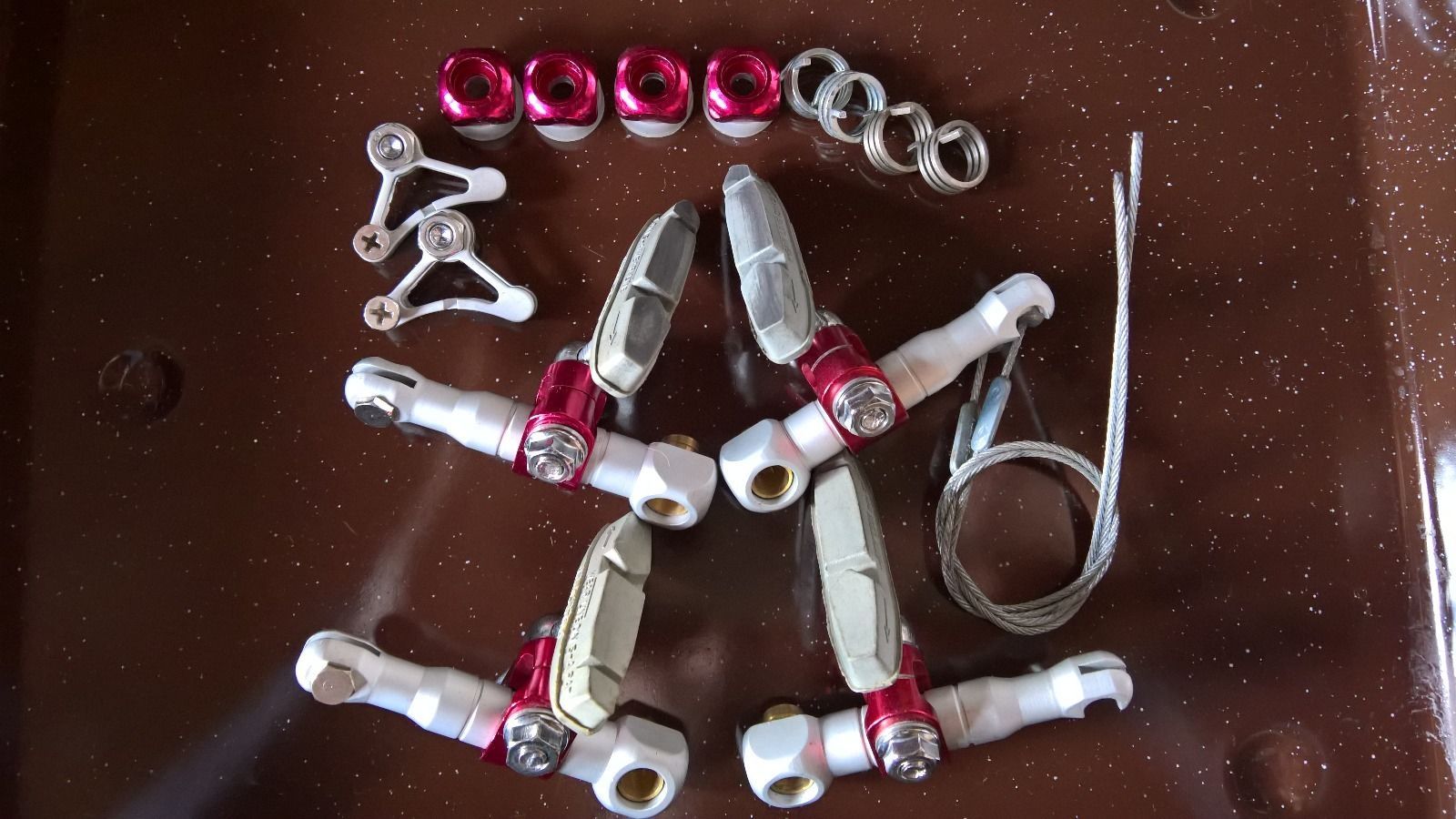

bei den Cantilever hab ich festgestellt, dass die optisch doch sehr gewöhnungsbedürftig sind, wenn man das ganze windschnittige Rennradzeug gewohnt ist...hab mich wegen der Optik jetzt für einen Avid Tri Align Klon von Tektro entschieden. Je nachdem wie die Farbe des Rahmens wird, würde ich in Betracht ziehen, diese eventuell eloxieren zu lassen bzw. das rote Eloxat zu entfernen.
