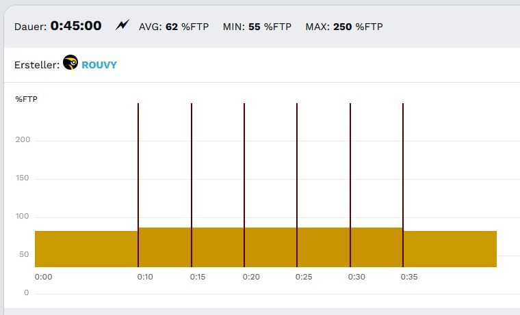

Ich bin kein Sprinter, aber zählt man da nicht sowieso in Umdrehungen, statt in Zeit?
Und ist da eine Zielleistung nicht sowieso kontraproduktiv; es zählt doch "all out"?
Vielleicht fährt er nen Trainingsplan, ähnlich dem von Rouvy?
Bin ja weit weg von ich-kenn-mich-mit-trainieren-aus, aber das würde es zumindest erklären.
