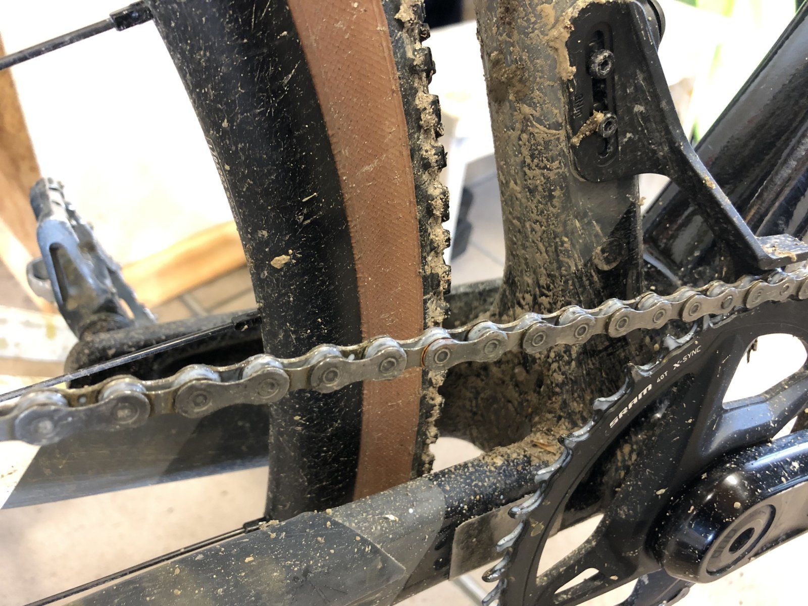

Das sind natürlich schon anhaftende Wachsteilchen, die sich ablösen. Wenn Du willst, einfach nach der ersten Fahrt durch einem Lappen ziehen und gut ist.Ich habe gestern mal MSW ausprobiert, das Ergebnis war aber ziemlich ernüchternd. Kann mir vielleicht jemand sagen, was ich falsch gemacht haben könnte? Nach zweieinhalb Stunden fahren (ohne Regen) sieht die Kette und Kassette ordentlich verschmutzt aus (ich hoffe man erkennt es wenigstens ein bisschen):

OK, dankeDas sind natürlich schon anhaftende Wachsteilchen, die sich ablösen. Wenn Du willst, einfach nach der ersten Fahrt durch einem Lappen ziehen und gut ist.
