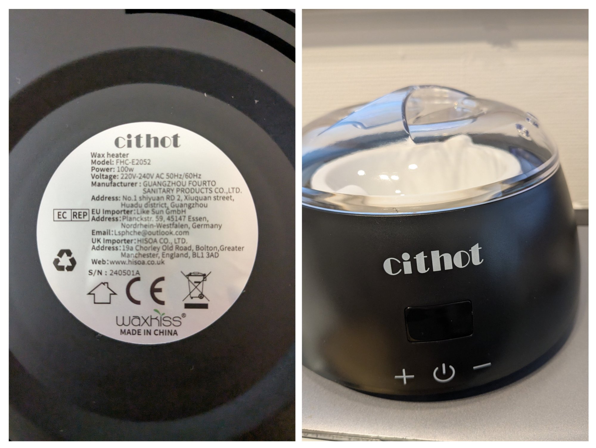

Ach ja...ich koche mit nem alten Topf aus, trockne in einem alten Minibackofen, wachse mit nem Wachswärmer für 20 Euro und habe mir ca. 1kg Wachs von Kleinanzeigen gekauft. Ich hab nie bock viel Geld auszugeben..
