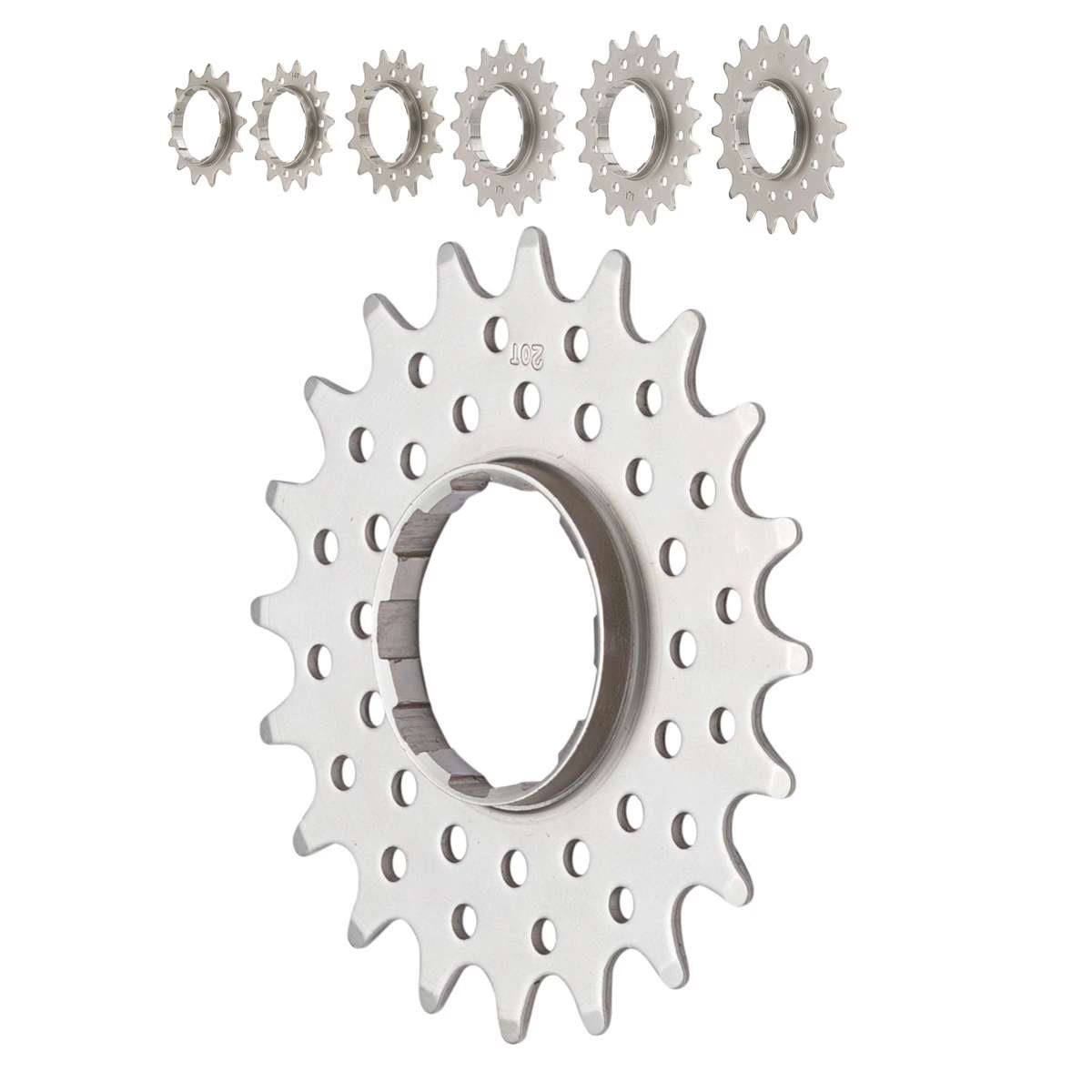

Einzelne Ritzel müssten eigentlich so wie dieses Singlespeed-Ritzel von Reverse Components gefertigt werden. Die Herstellungskosten sind dann aber auch um einiges höher. Preis aktuell: ab 10,90€ für ein 15er.
Durch den grösseren Querschnitt drückt es sich nicht tief ins Alu.

Gewicht durch Alu-Freilauf sparen wollen, aber dann mehr Stahl auf die Ritzel aufbringen? Macht jetzt auch keinen Sinn...
