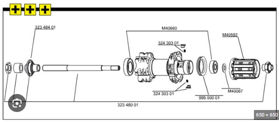

Hast du ggf. ein Bild von dieser Hülse, die verbogen sein könnte? Habe mal ein Bild vom Aufbau der Mavic Nabe beigefügt.

Guten Morgen zusammen,
habe gestern versucht, die Ursache für das Eiern zu finden.
Zunächst habe ich die Naben beider Hinterräder verglichen, diese sind identisch. Habe dann beide Naben in ihre Einzelteile zerlegt (die Lager habe ich eingebaut gelassen). Habe dann die Achsen getauscht und konnte diese als Ursache ausschließen, da auch mit der anderen Achse das Problem auftrat. Konnte bei oberflächlicher Begutachtung an den Lagern keinen Unterschied bei beiden Hinterrädern finden. Bei der bemängelten Nabe habe ich dann allen Lagern noch ein paar moderate Schläge Richtung Lagersitz gegeben. Nach Zusammenbau beider Hinterräder dann wieder gleiche Beobachtung: ein Laufrad läuft völlig rund, das andere eiert (Scheibe, Nabe, Kassette). Auch lockeres Einlegen in einen Zentrierständer zeigt das gleiche Bild.
Ich bin nun mit meinen Schrauber-Kenntnissen am Ende. Ggf. liegt es an den Lagern, ggf. hat aber auch der Nabenkörper selber einen weg etc. Habe mich mit dem sehr netten Verkäufer auf eine Rücknahme des Hinterrads geeinigt zu sehr fairen Konditionen.
Damit kann ich diesen Technik-Thread leider nicht als gelöst schließen, bedanke mich aber für Euren Input.
Beste Grüße
Philip
Ich kenne solche taumelnden Ritzelblöcke vor allem von billigen Shimano-Schraubkranznaben und ein einziges Mal bei einer Deore-Nabe. Ursächlich ist dort, daß herstellungsbedingt die geometrische Achse von Nabenachse und Kassettenkörper nicht fluchten. Das kann man dann nur austauschen.
