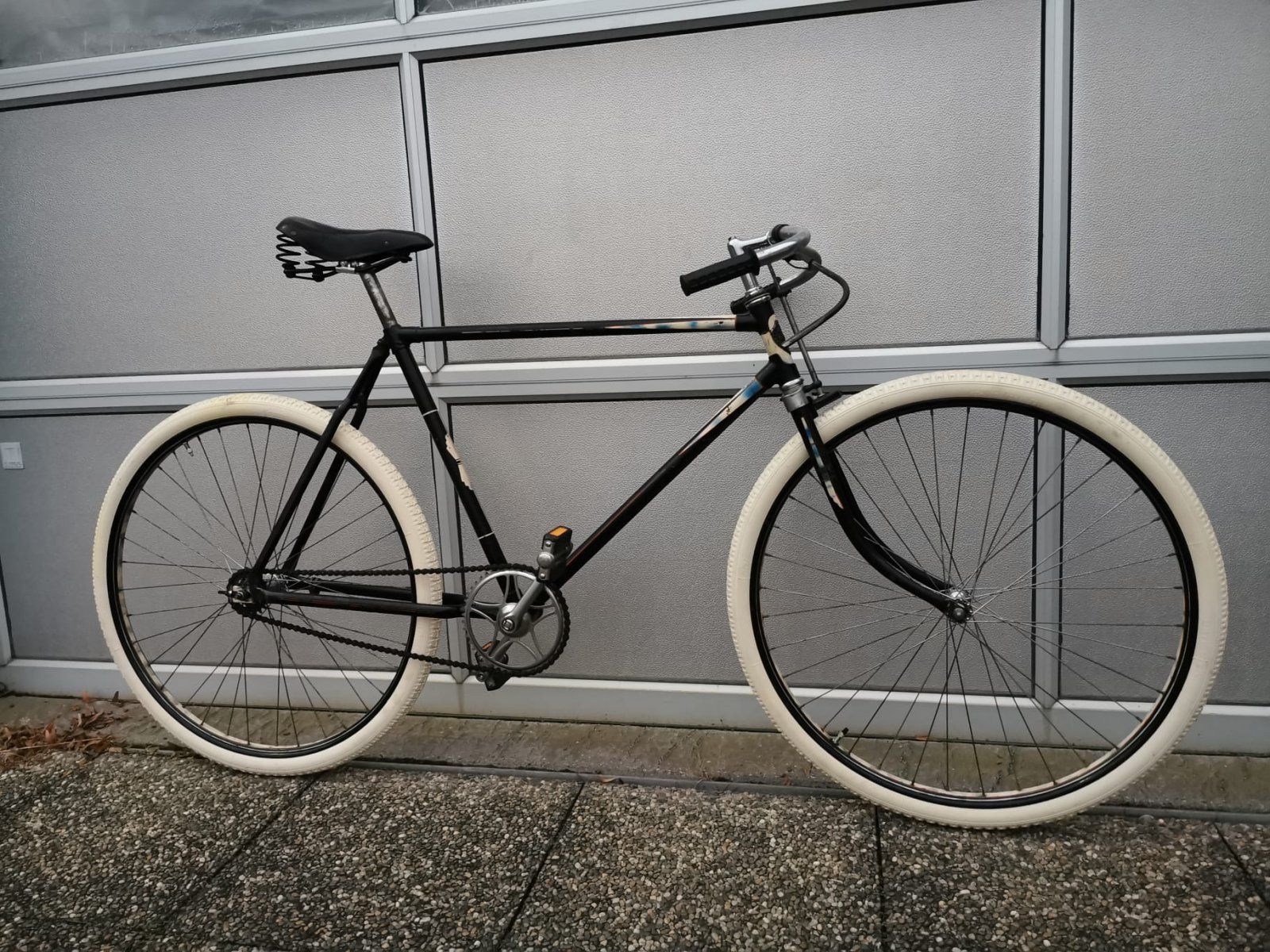

Hallo Zusammen,
ich suche mir im Internet die Finger wund nach Fahrrädern der Fahrzeugfabrik Karl Göbel aus Bielefeld wund und finde quasi nix. Ein oder zwei Links, zB http://pandacycles.de/2012/09/11/fahrzeugfabrik-karl-goebel-bielefeld/, aber das war es auch schon.
Konkret suche ich einen Halbrenner für die Eroica. Dieses Jahr hatte ich mit einem GESTA-Rad aus den 80ern teilgenommen, kommendes Jahr würde ich gerne mit einem noch deutlichen "usprünglicheren" Rad mitfahren, 30er bis 40er Jahre.
Angeboten wurde mir gerade diese Göbel-Rad. Der Zustand soll gut sein, rein optisch gefällt es mir auch (ich werde es am Wochenende "in echt" in Augenschein nehmen), es ist aber nicht das orginale Setup: vermutlich hatte es mal Schutzbleche, Licht und einen anders montierten Lenker. Mag jemand eine Vermutung anstellen, wie alt dieses Rad wohl sein dürfte oder kann mir was zum Hersteller sagen? Frei von Sachverstand würde ich auf frühe 50er tippen?
Außer, dass die Firma wohl auch Mofas gebaut haben und in den 70ern pleite gingen doer verkauft wurden, finde ich zu denen einfach nichts. Spricht ja eher dafür, dass die wirklich nur ein kleiner Nischenanbeiter waren, oder?
Danke & VG,
Andreas
Re: Karl Göbel, Bielefeld
Ich bin kein Kenner dieser Periode, aber das ist nicht aus Anfang der 50er. Ich würde es zwischen 1. und 2. Weltkrieg einordnen. Frag mal @kasitier, der weiss da Bescheid!
Dafür hat das Rad zuwenig Nickel, bzw. gar kein Nickel. Ich finde das Rad etwas gebastelt, und zum Halbrenner umgebaut, wird viel gemacht da verkaufsfördernd.

Frag Mal jemanden, der Zugriff auf das "Lexikon Deutscher Fahrradmarken" hat ... @fuerdieenkel ???
Für die Bielefelder gab es einen Faden.
Das könnte auch etwas überarbeitetes aus der Nachkriegszeit von nem Radladen.
Das meine ich ja, ist sicher nicht der O-Zustand. Startberechtigt für die Eroica sollte es aber wohl trotzdem sein, denke ich.
Hallo Andreas,
der Rahmen sieht nach Anfang der 1950iger aus. So wie ich es sehe hat es keinen Lenkerfeststeller wie in den 30iger Jahren üblich.
Der Rahmen war wohl mal einfacher Tourenrahmen.
Lenker einfach umgedreht, Schutzbleche ab und fertig ist der "Halbrenner".
Mit Authentisch und ursprünglich für die Eroica hat das meiner Meinung nach nichts zu tun. So was läuft bei mir unter der Bezeichnung Bastelbude. Ich würde dafür kein Geld ausgeben.
Sorry für die etwas härtere Meinung meinerseits, aber ich habe schon öfters solche "Halbrenner" auf Veranstaltungen gesehen. Am Ende waren die Besitzer nicht mehr so happy.

Hallo Andreas,
Beste Grüße
ClaudButler
Alles gut, genau darum frage ich ja hier. Die Rubrik "Räder der Vorkriegszeit" ist mir unbekannt, daher will ich mich ja schlau machen!

Das is gebastelt, Kurbel/Pedalen passen gar nicht , der Lenker ist umgedreht, die Naben sehe ich nicht. Wenn es dir gefällt, dir passt und der Preis stimmt nimm es. Andere Kurbel und Pedale müssten schon dran damit es einigermaßen aussieht. Mal als Anhaltspunkt , bis ca. 2931 gab es Nickel danach Crom.
MfG Jens
Danke euch - damit hat sich dieses Rad erledigt. Dann suche ich mal weiter, dass ich was passendes finde, was in einem besseren bzw. orginaleren Zustand ist.

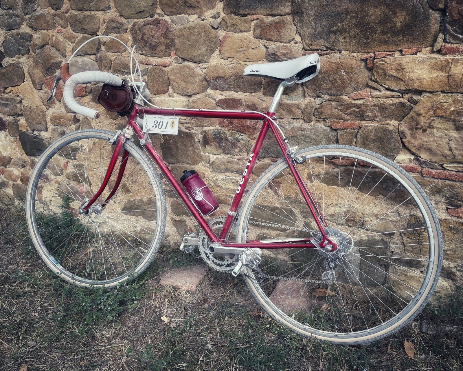

Das Rad wird es ja nun eh nicht werden, aber die Frage, die das aufwirft, finde ich trotzdem spannend. So ein Rad lebt ja auch. Nehmen wir mal eines an, welches wirklch aus den 30ern stammt, wo aber in den 40ern oder 50ern schon eine neue Kurbel oder Lenker o.ä. dran gekommen ist, einfafh weil es notwendige Reperaturen waren. Und was darf man im Gegensatz dazu heute am Klassikerrad dergestalt "reparieren", dass wirkliche Neuteile (also nicht NOS) zum Einsatz kommen, ohne damit den Charakter kaputt zu machen?
Wo zieht man denn die Grenze zwischen "Eroica-tauglich" oder "Wolpertinger" (den Ausdruck finde ich in dem Zusammenhang cool)?
Der Sattel an meinem Gesta ist zB komplett neu, aber das Modell ist zeitgemäß, das selbe gilt für die Pedale. Die Kassette ist 7fach und nicht 6fach wie zum Zeitpunkt seiner ersten Ausfahrt... OK? Nicht ok?
ich gehe nach wie vor davon aus das das Rad nicht aus den 1930igern stammt. Das Design und und kleine Details sprechen für mich eher auf Ende 1940iger Anfang 1950iger Jahre (die sich nur in Details von den 1930igern unterscheiden).
Aber gehen wir davon aus es wäre Ende 1940iger Anfang 1950iger Jahre von einem Händler aufgearbeitet worden (meist Winterarbeit), wie hätte er es aufgebaut, was wären die Bedürfnisse der Kunden in der Nachkriegszeit ? Ein alltagstaugliches Fahrrad um zur Arbeit zu kommen oder einzukaufen mit Schutzblechen, Lichtanlage und Gepäckträger und weniger ein Halbrenner. Der Sportradboom kam erst Ende der 1950igern Anfang der 1960iger mit der zunehmenden Motorisierung und dem Wohlstand. Dies kann man auch gut anhand von zeitgenössischen Prospekten der Fahrradhersteller sehen (siehe z.B. Velopedia.online)
Auf mich macht das Rad den Eindruck eines heutigen Umbaus. Für eine einfaches Tourenrad aus den 1950igern im nicht Topzustand bekommt man heute nicht viel wenn man es verkaufen will. Daher ist es für den Verkäufer eher attraktiv ein Special (Halbrenner) durch das weglassen von Teilen und das Umdrehen des Lenkers zu bauen und dann zu verkaufen, bringt wahrscheinlich mehr Erlös in die Kasse.
Allein wenn man sich die Stellung des vorderen Bremshebels anschaut (soweit ich es erkenne), braucht man schon große Pranken um die Bremse einigermaßen sicher zu betätigen. Bei einem Original ist es da schon besser gelöst.
Es gibt schon zeitgenössische Aufarbeitungen von Fahrrädern die wirklich toll und erhaltenswert sind, aber die sind rar und wurden meist im Alltag verbraucht.

Das Problem bei dem vorgestellten Rad ist, dass man sofort erkennt, was es ist.
Zusammengepresste Rohre statt Ausfallenden, verschraubte Sattelstreben an der Sattelmuffe und Stempelbremse waren spätestens ab 1920 bei echten Rennrädern nicht mehr aktuell. Dazu das Chrom statt Nickel... Zum Schluß noch die Lackierung, die eben eher auf 1950-55 verweist und dann das Wissen, dass Rahmen mit diesen Details noch bis in die 60er Jahre in Deutschland bei einfachen Tourenrädern verbaut wurden.
