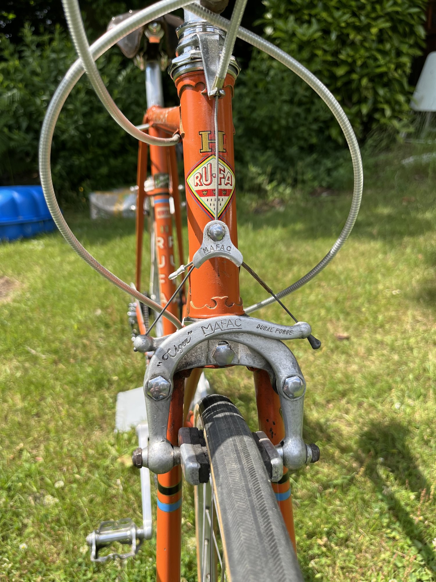

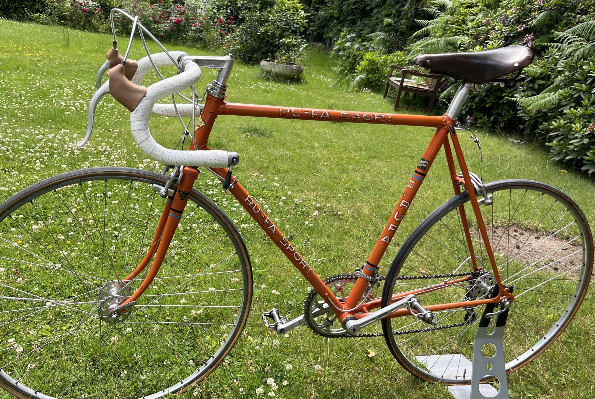

Hübsches Teil. :) Leider hat der Verkäufer den Rahmen mit Klarlack versiegelt :crash:, aber es war einfach zu selten um es deswegen stehen zu lassen.

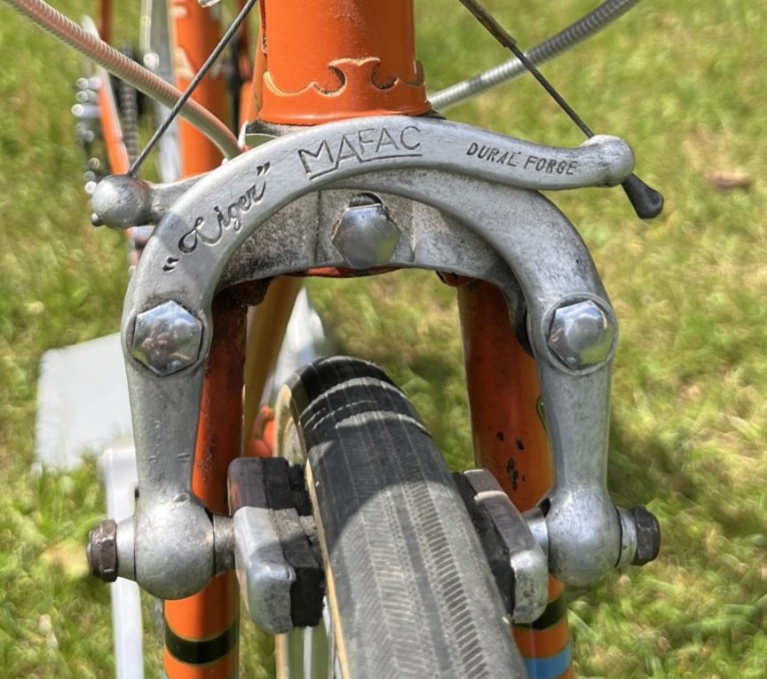

Kölner werden das nicht gerne hören, aber ich als Düsseldorfer kann es ja sagen: Sind da nicht die Bremsen das eigentlich Spektakuläre an dem Fang? 🥳 Glückwunsch.
@vent Die Kurbel würden wir dann gerne auch noch einmal sehen. Stronglight SC 57?
Stronglight 57 Super Competition. :)
Die Bremsen waren dann noch der i-Tupfer. Montiert war ein zu neuer Laufradsatz. Fürs Foto hatte ich den schon getauscht. Abgesehen davon, vom Lenkerband, den Griffgummis und der Klarlack-Konservierung sollte es unverbastelt sein.
Was mich überrascht hat ist dass das Rad scheinbar niemand haben wollte. War viele Tage in eBay annonciert mit einer in meinen Augen sehr fairen Sofort-Kauf-Option und hatte zahlreiche Beobachter. Ich dachte deswegen schon dass es einen Haken geben müsste und bin die Fotos immer wieder durchgegangen, aber alles top.
Ru-Fa kennt ausserhalb dieses Forums kaum einer.
Da hast du wohl recht. Trotzdem irgendwie schräg:
Fauss hat im Vergleich zu Rickert nur relativ wenige Räder gebaut (wohl ausschließlich für Rennradfahrer bzw. auf Empfehlungen und gute Kontakte) und die Rufa-gelabelten Rickert von der Stange in seinem Geschäft verkauft. Heute kennen viele Leute den Namen Rickert und zahlen für die Räder stattliche Preise, wogegen echte Rufas auch mal stehenbleiben, obgleich sie ausschließlich für individuelle Kunden gebaut worden sind und wie hier mit ultraseltenen Teilen ausgestattet sind.

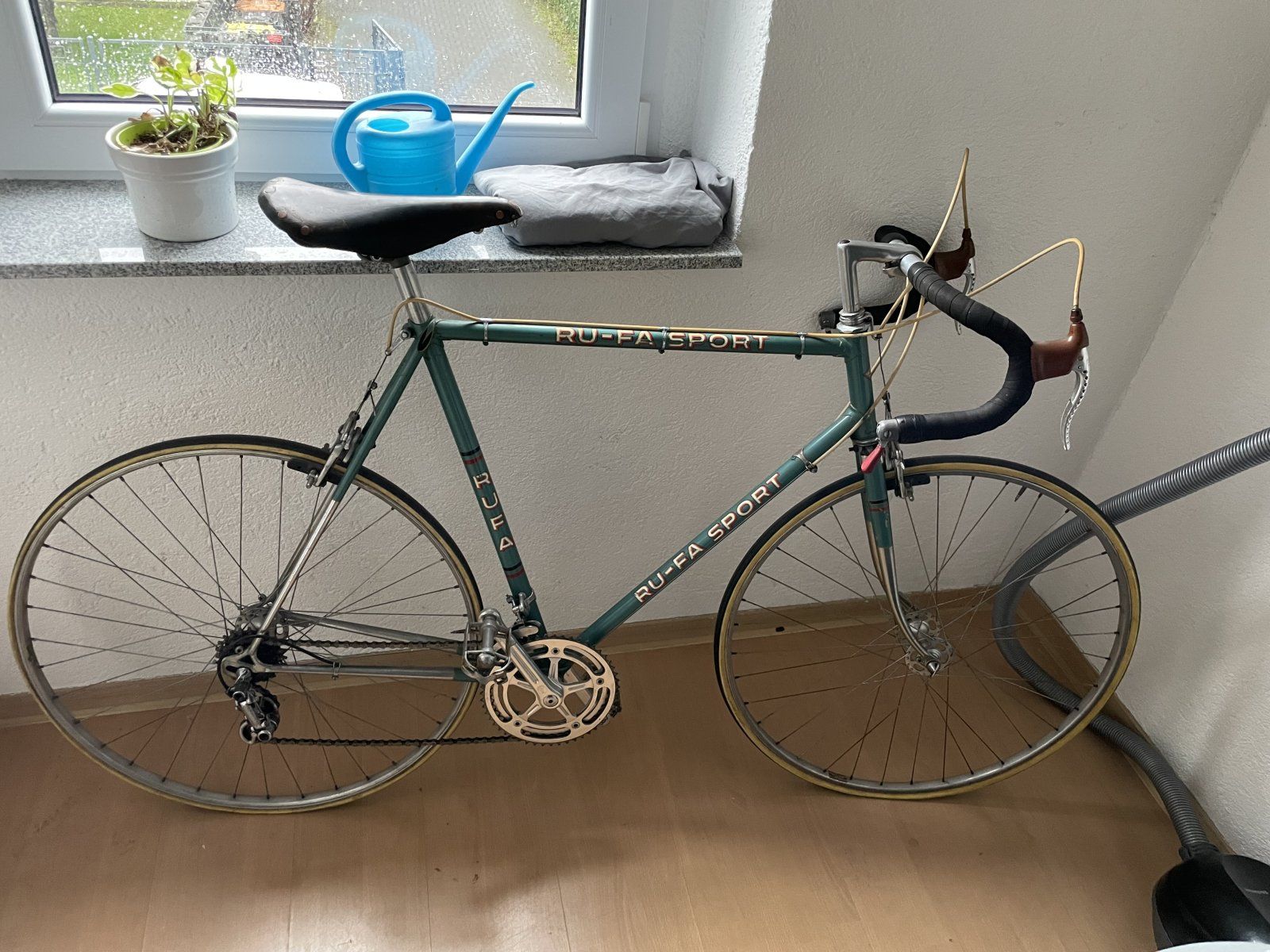

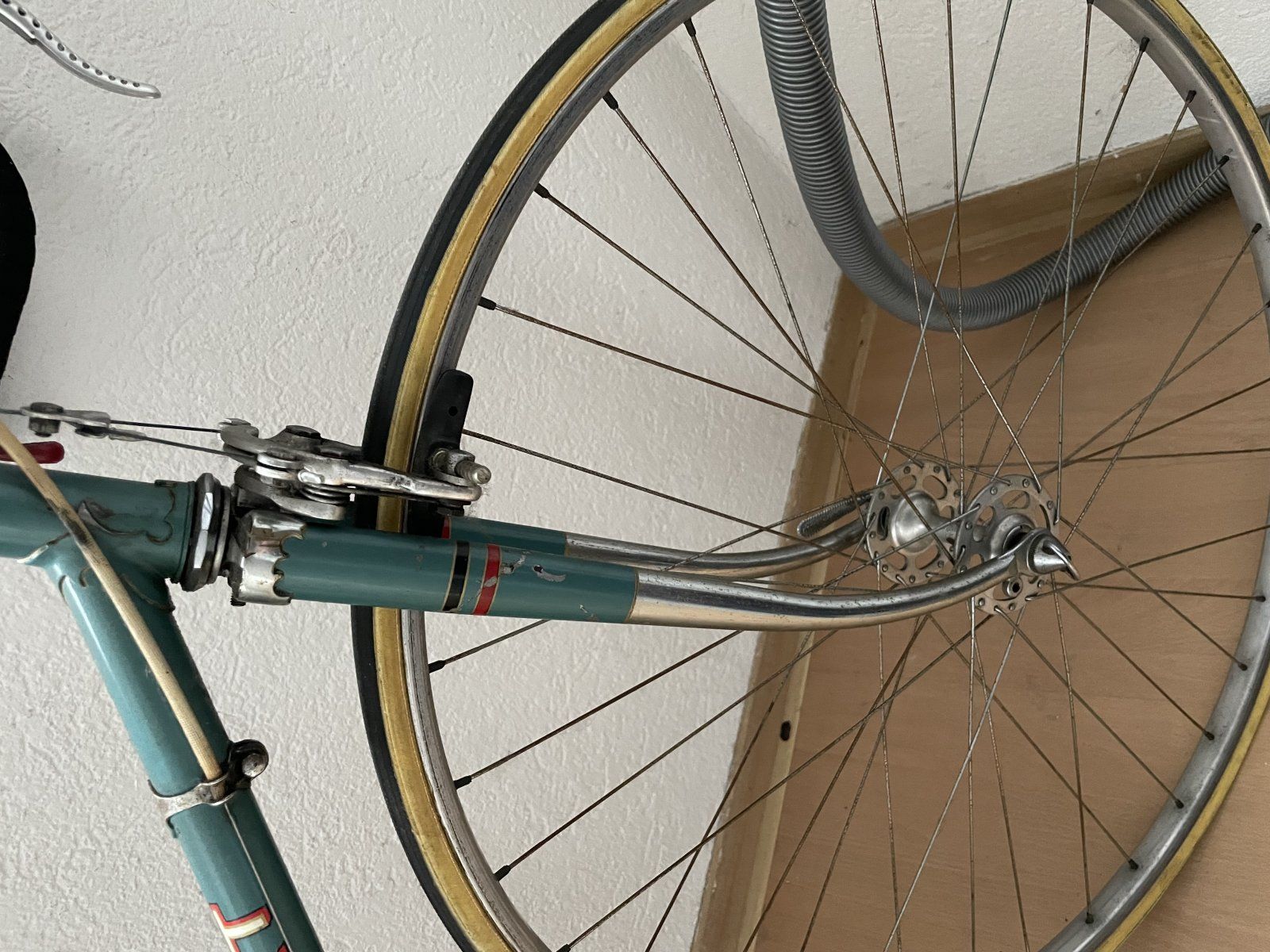

Erstmal nur Bilder aus der Wohnung, also bitte die umstehenden Sachen ignorieren.
Ein schönes Rufa von einem ehemaligen Anateur-Fahrer aus Porz.
Das einzige was mich ein bisschen wundert, sind die Hasenohren an den Streben, die ich eher mit Köthke als mit Rufa verbunden habe, aber vielleicht kann mich ja jemand hier aufklären? :)
