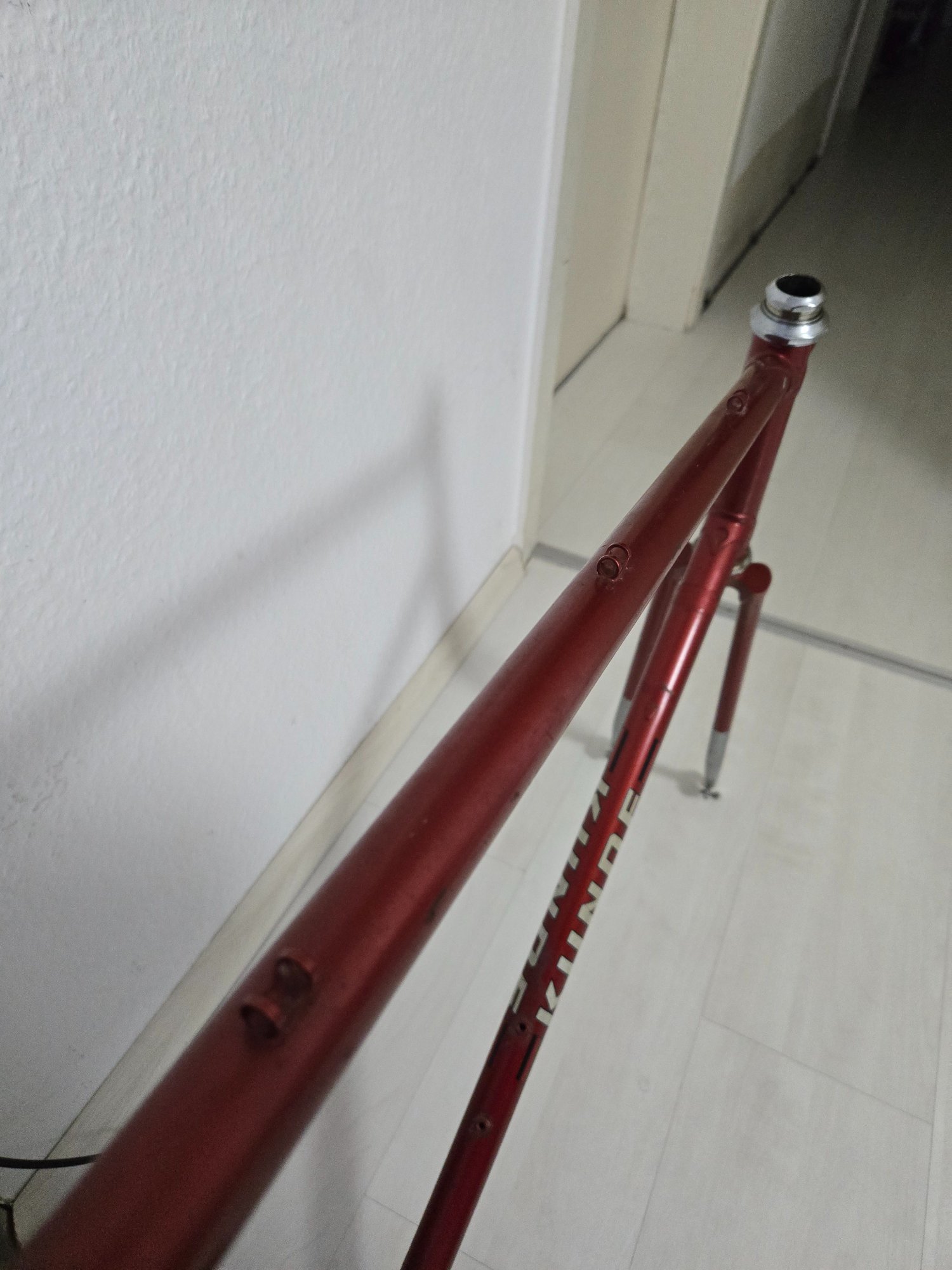

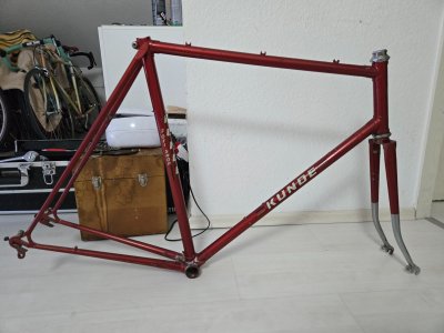

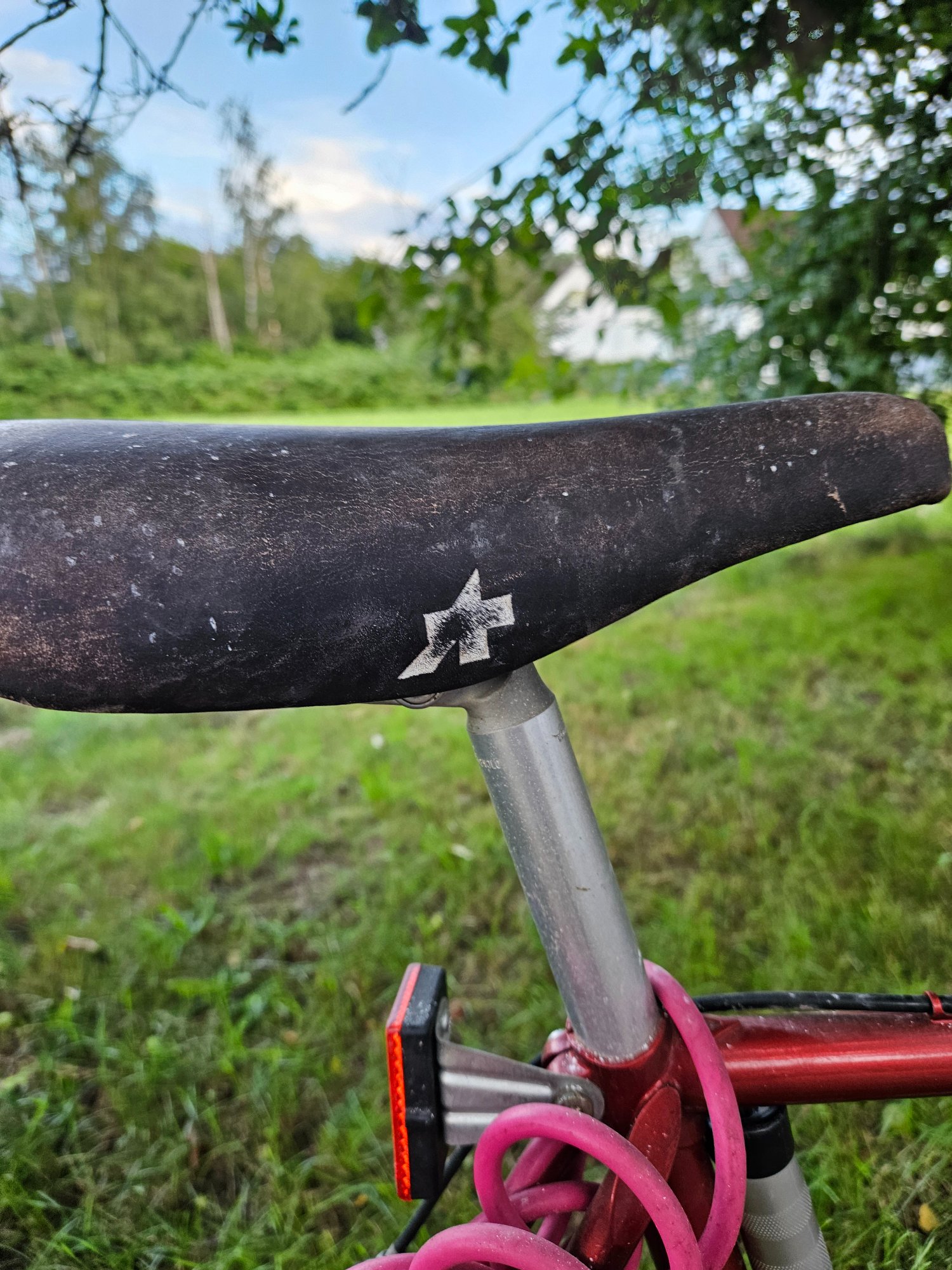

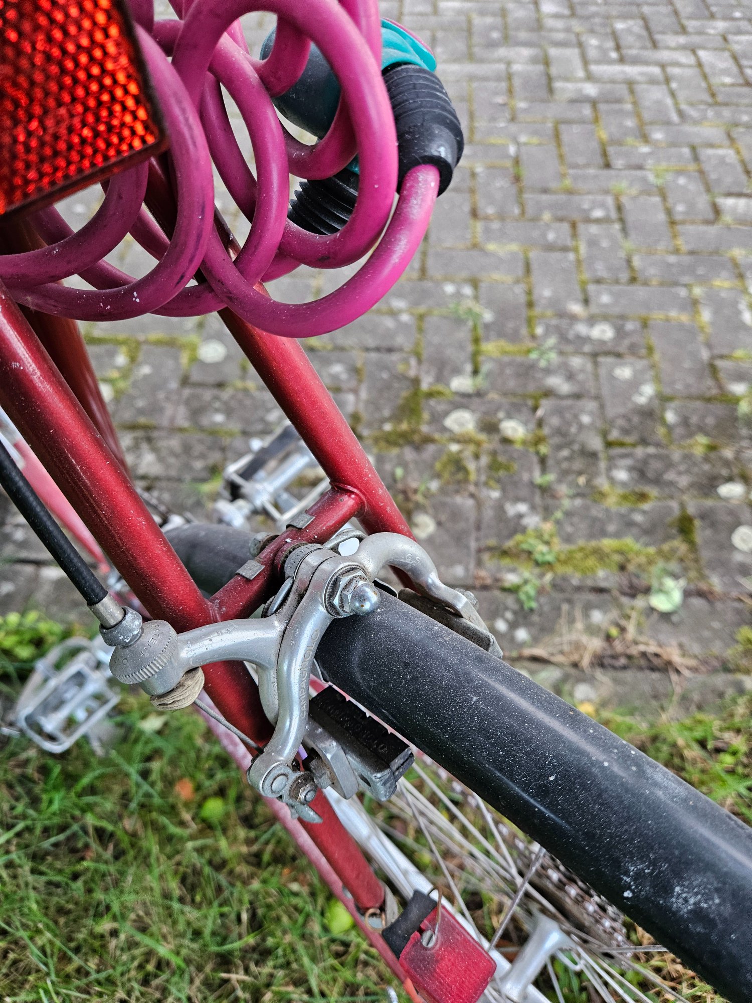

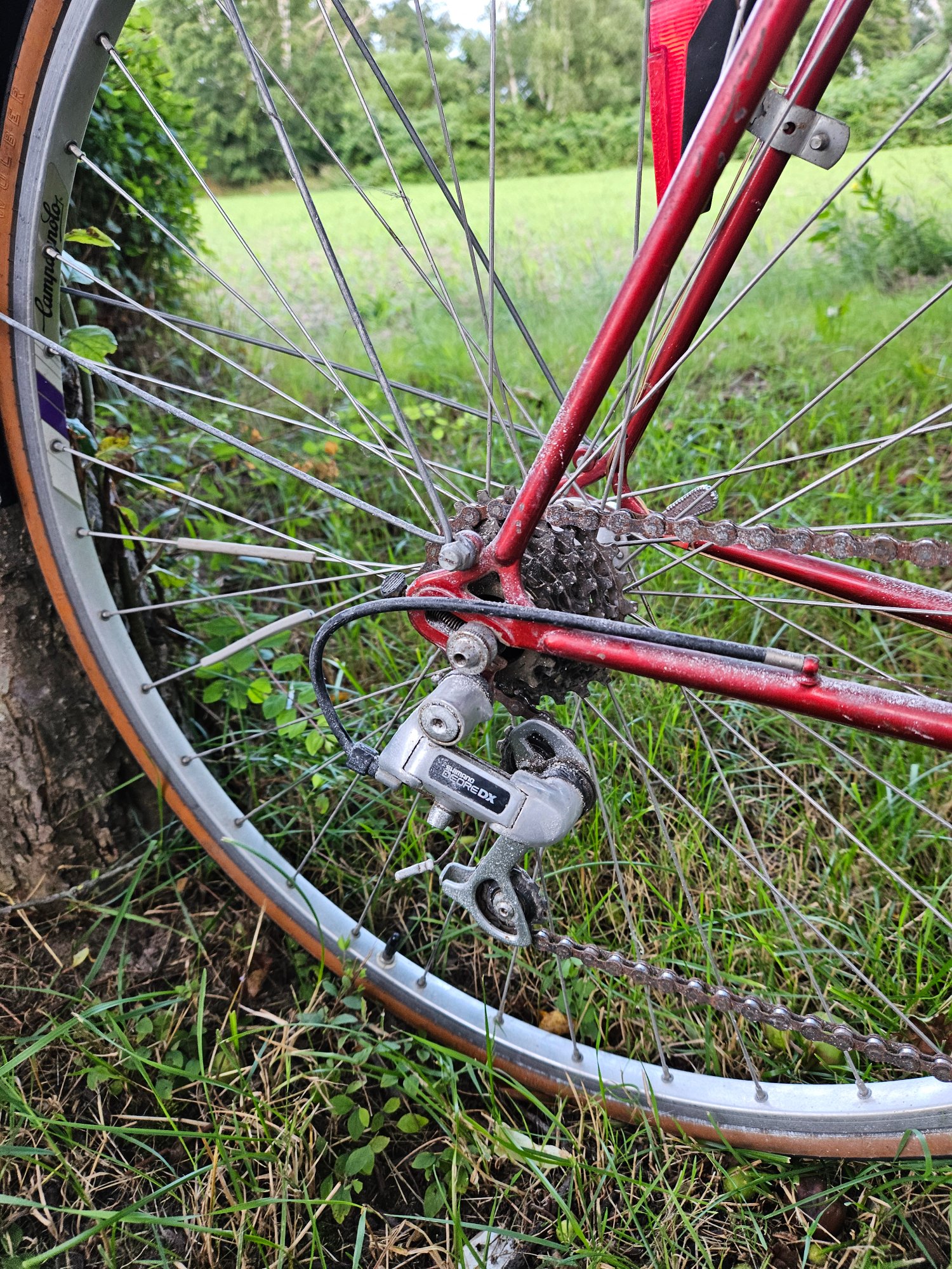

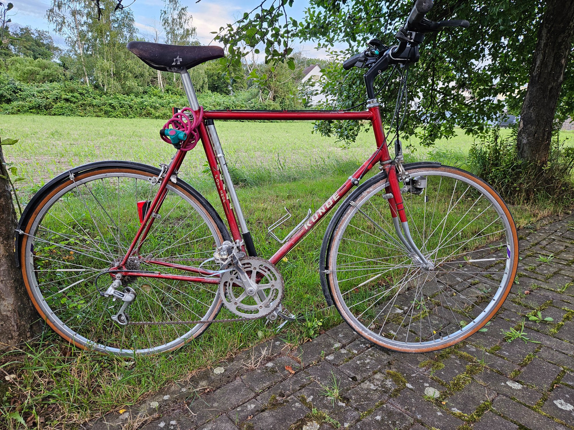

Ich hätte eine Frage zu diesen Kunde Rad,
Wurden die Rahmen von den Kunde eingekauft?
Das Rad ist mittlerweile zerlegt, da der Rahmen mir zu groß ist.
BSA Tretlager und 27,2 Sattelstütze, Nummer ist unten am Tretlager eingeschlagen.
Hab jetz nur diese Bilder, kann aber Detailbilder machen, wenn gewünscht.
Mich errinert es an Raleigh, was sagen die Kölner Leute dazu?😅

Kunde hat m.W. keine Rahmen gebaut, sondern zugekauft... vielleicht bauen lassen. Aber woher bzw. wo hab ich auch keine Idee.
Detailbilder von Tretlager, Sattelklemmung, Ausfallern, Gabelkopf und Besonderheiten wären hilfreich.
ps: Das Deore DX Schaltwerk sieht mir nicht original aus ;)

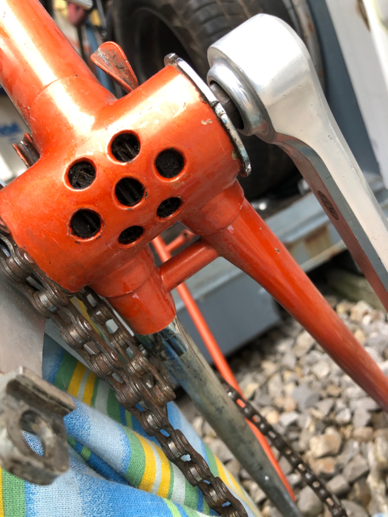

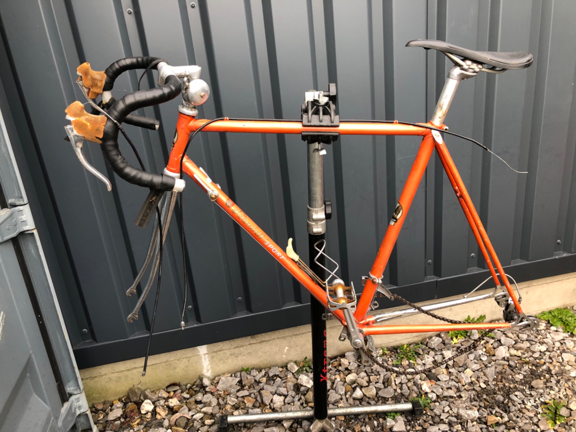

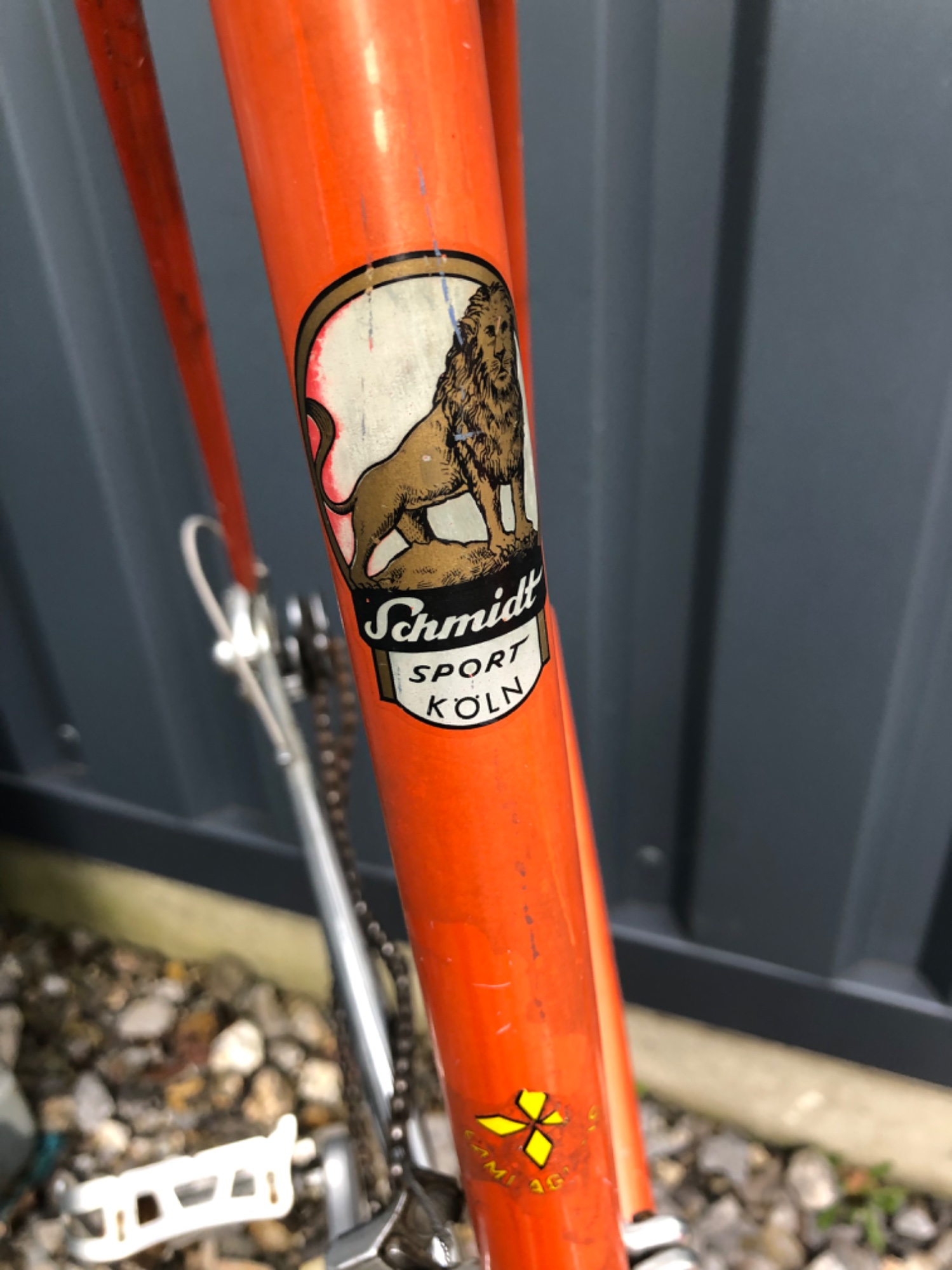

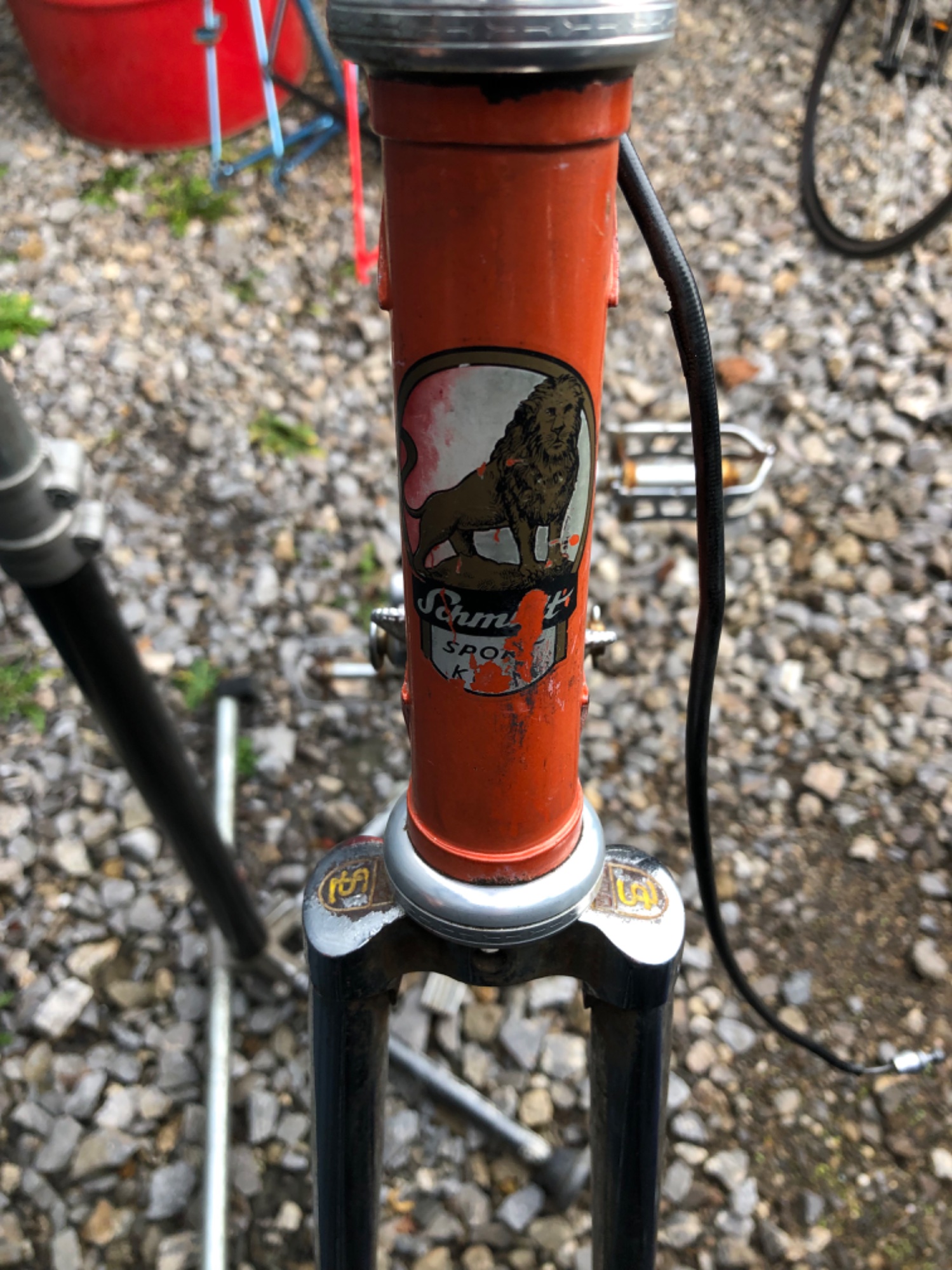

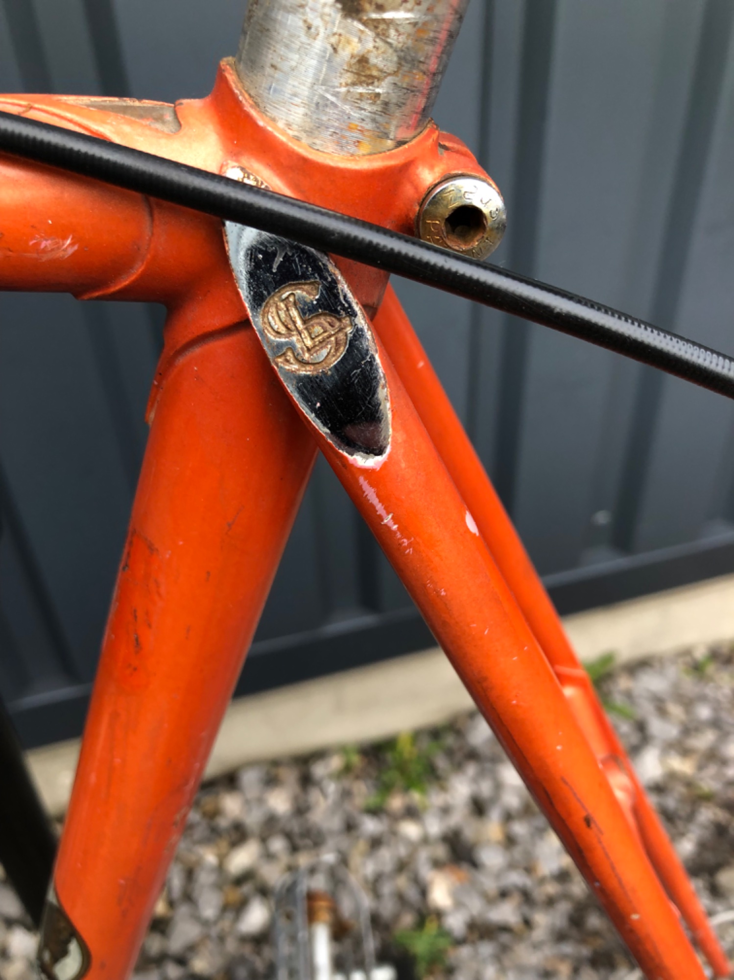

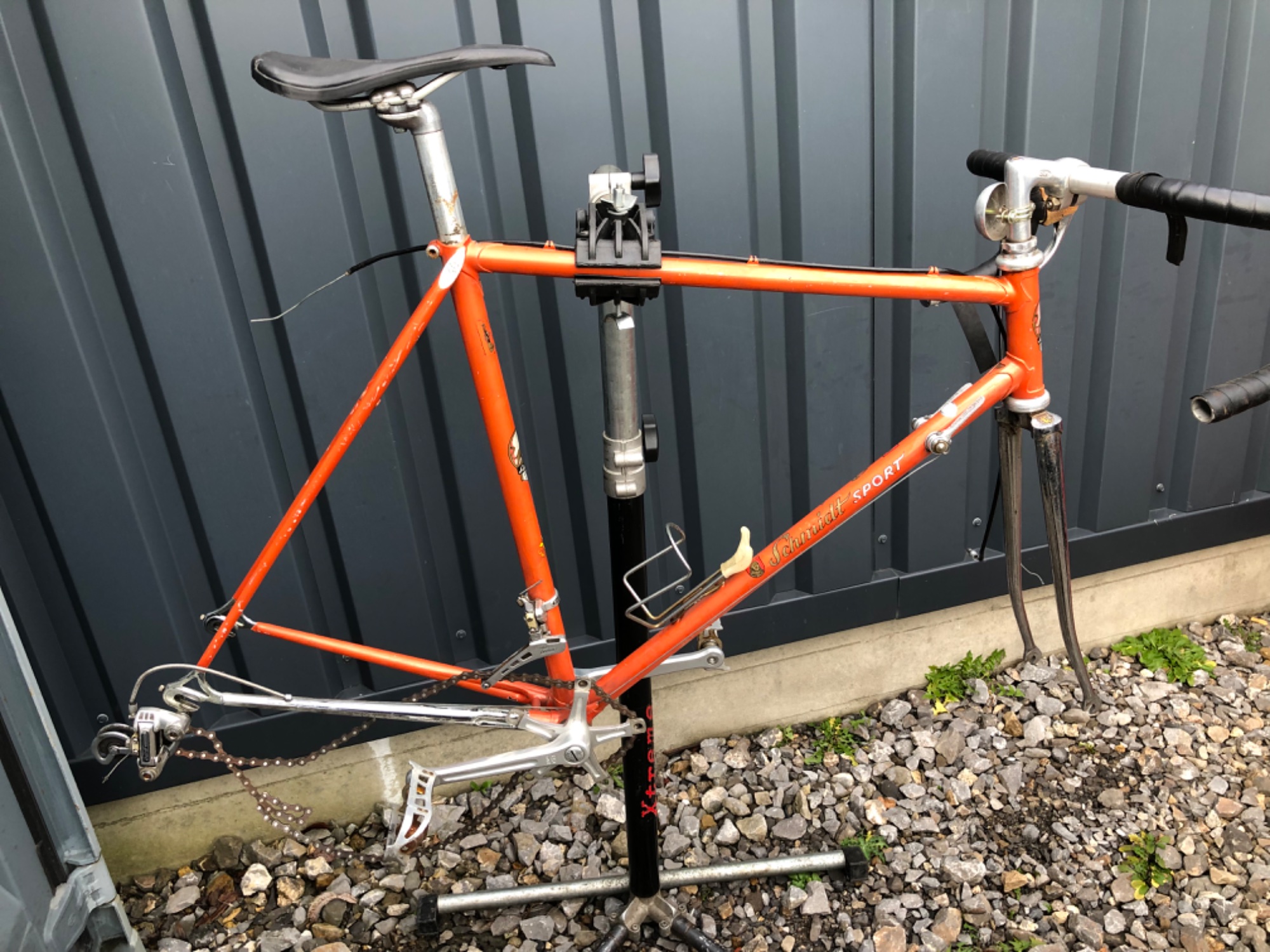

Hallo zusammen,

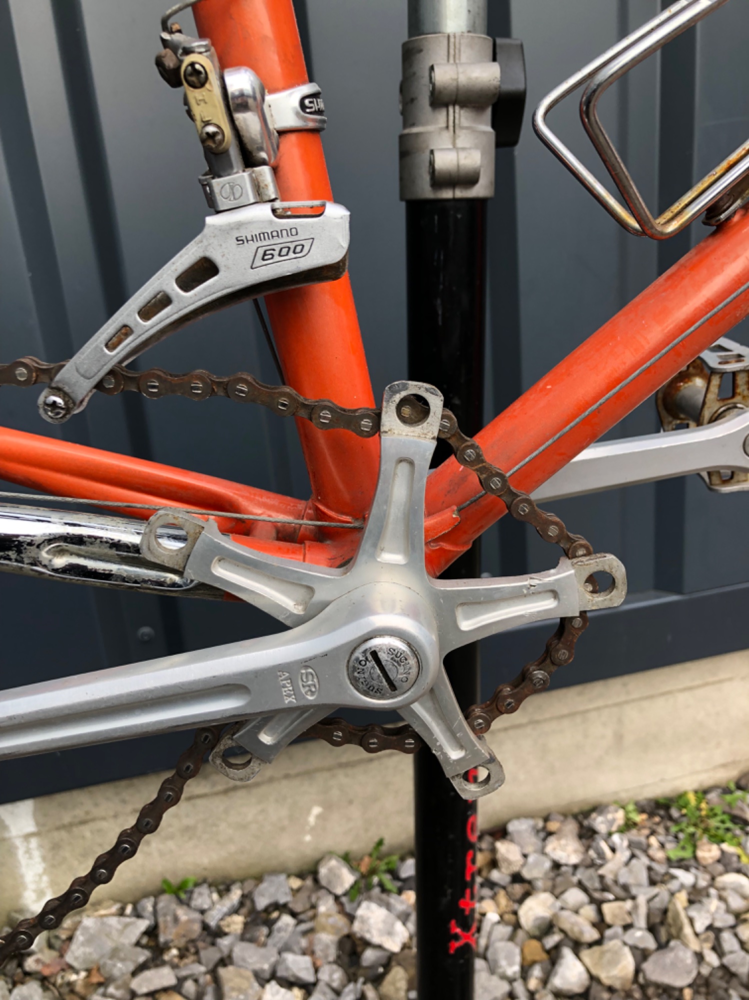

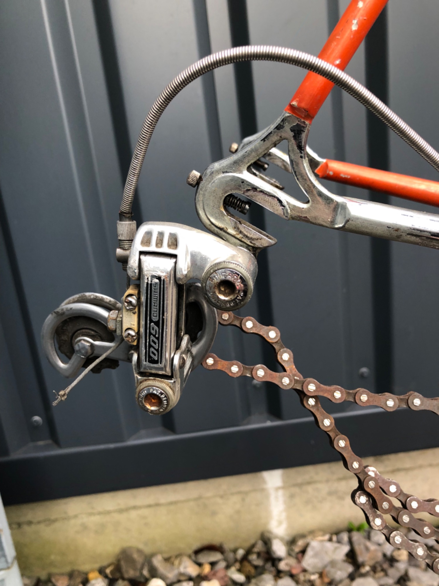

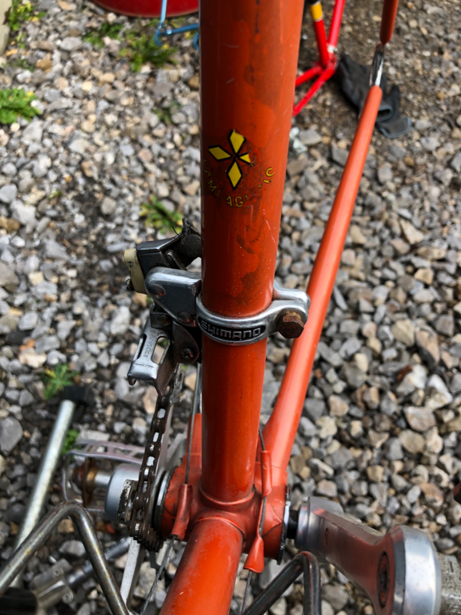

habe die Tage mal mein Schmidt Sport Rahmen aus der Garage geholt.
Vielleicht kann der eine oder andere mir mehr zum Rahmen sagen…. Ausgestattet ist er mit einer Shimano 600er Gruppe. Leider habe ich nicht viel im Internet über meinen Rahmen finden können.
Beste Grüße

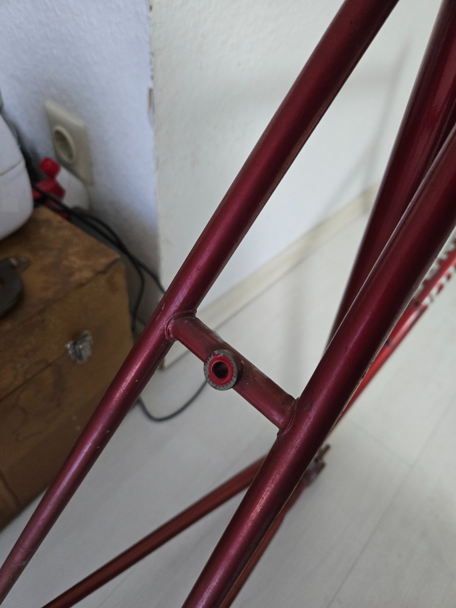

Anbei noch die Bilder von den Kunde Rahmen,
Die Nummer am Tretlager errinert mich an Raleigh, mit den WD... und die Muffenaussparung.
Campa Ausfallenden

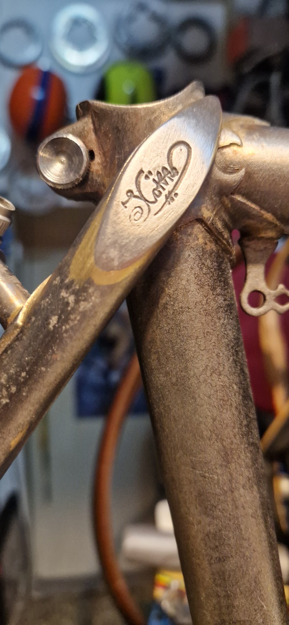

Hello, es sieht sehr nach einem Rufa aus, wenn du die Sattelstütze herausnimmst müßtest du Spuren der abgefeilten Schrauben sehen, mit denen die Streben vor dem Löten am Sitzrohr befestigt wurden. Alter? Eine genaue Bestimmung wird schwierig, ist der Lack original? Grob irgendwas zwischen Anfang 60er und Anfang 7
Hello, es sieht sehr nach einem Rufa aus, wenn du die Sattelstütze herausnimmst müßtest du Spuren der abgefeilten Schrauben sehen, mit denen die Streben vor dem Löten am Sitzrohr befestigt wurden. Alter? Eine genaue Bestimmung wird schwierig, ist der Lack original? Grob irgendwas zwischen Anfang 60er und Anfang 70er ...
Ich habe es für 666€ Vb inseriert. Sollte doch wohl fair sein oder ?

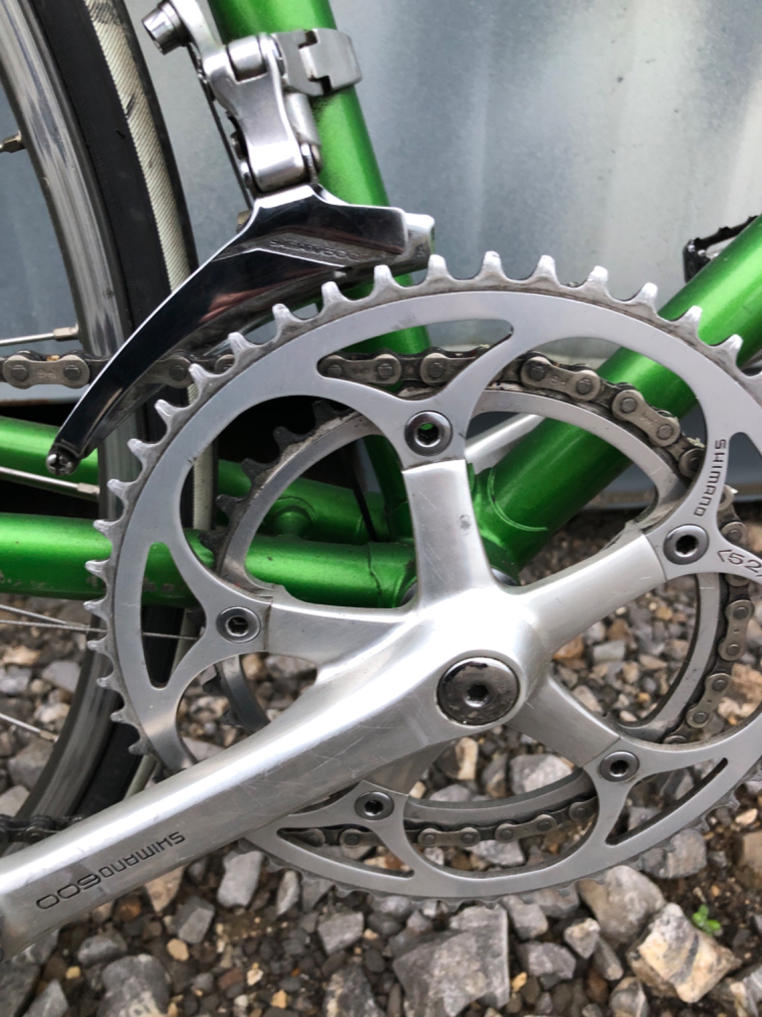

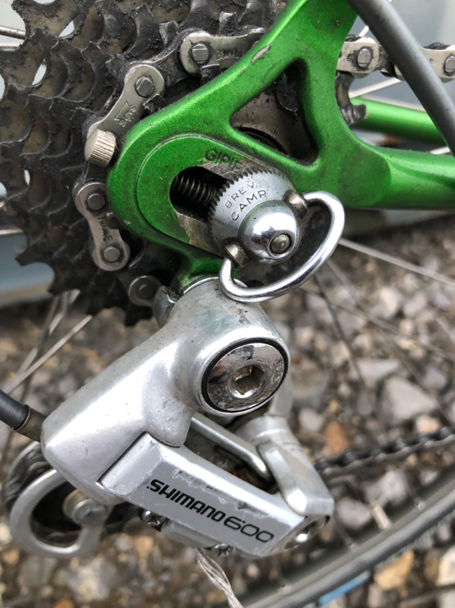

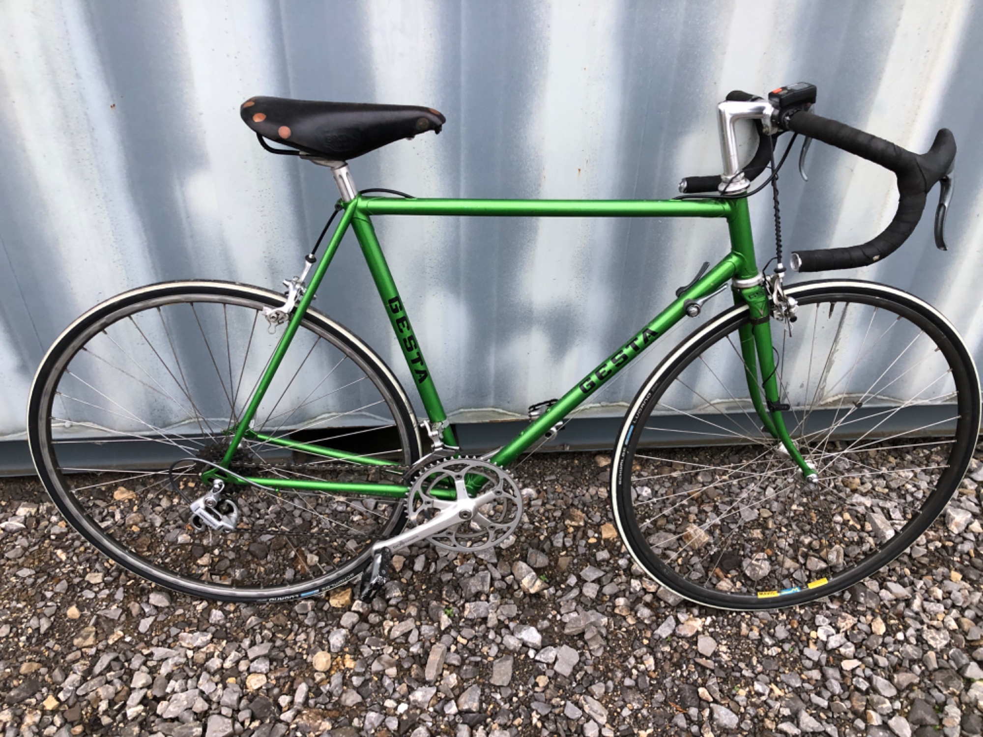

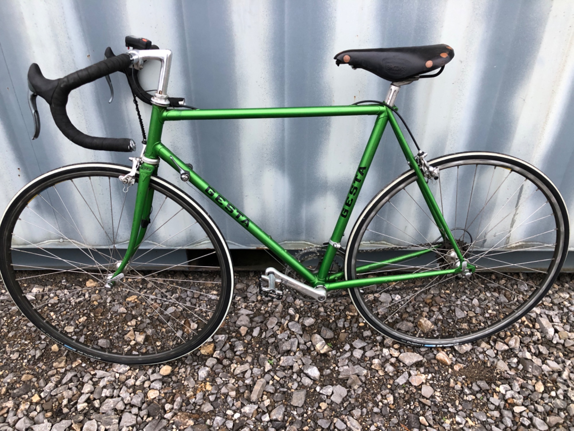

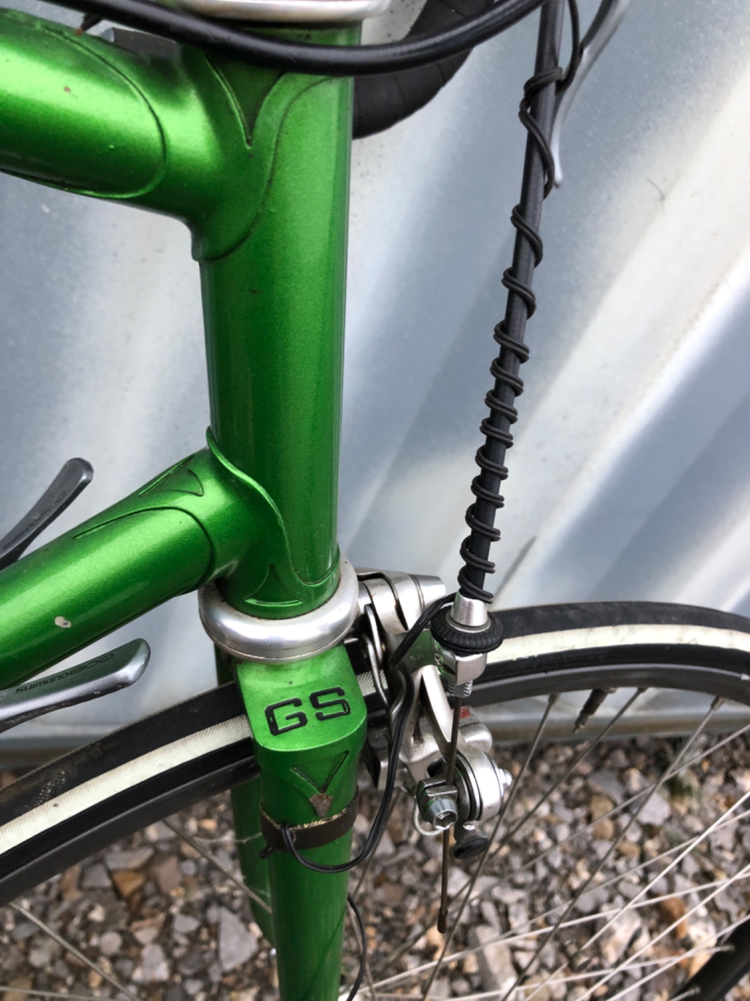

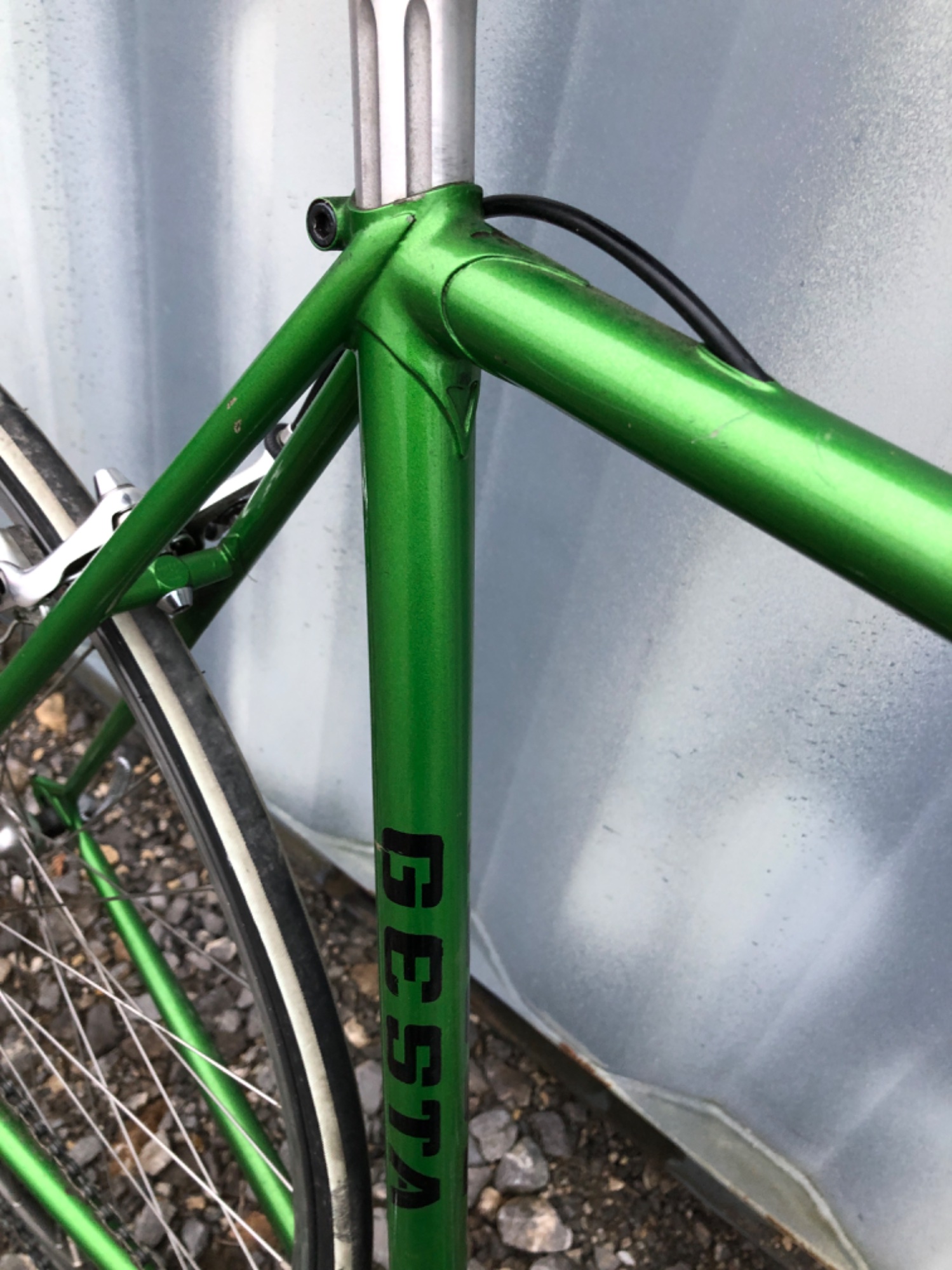

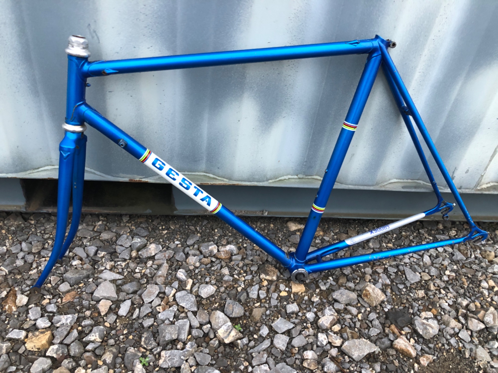

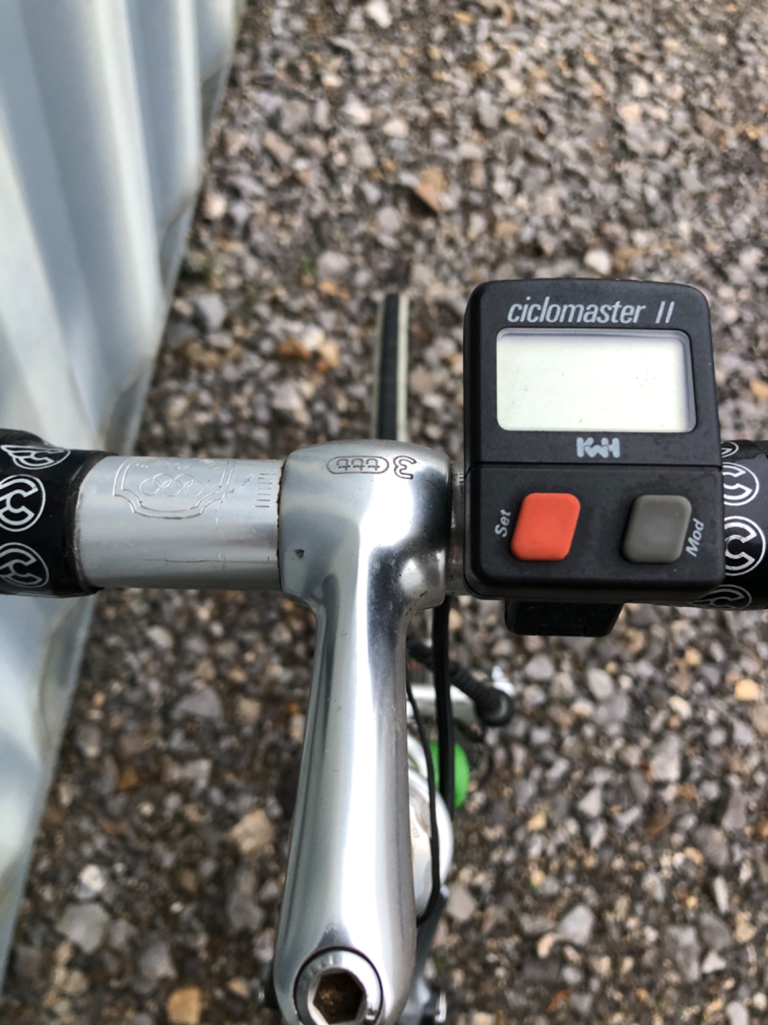

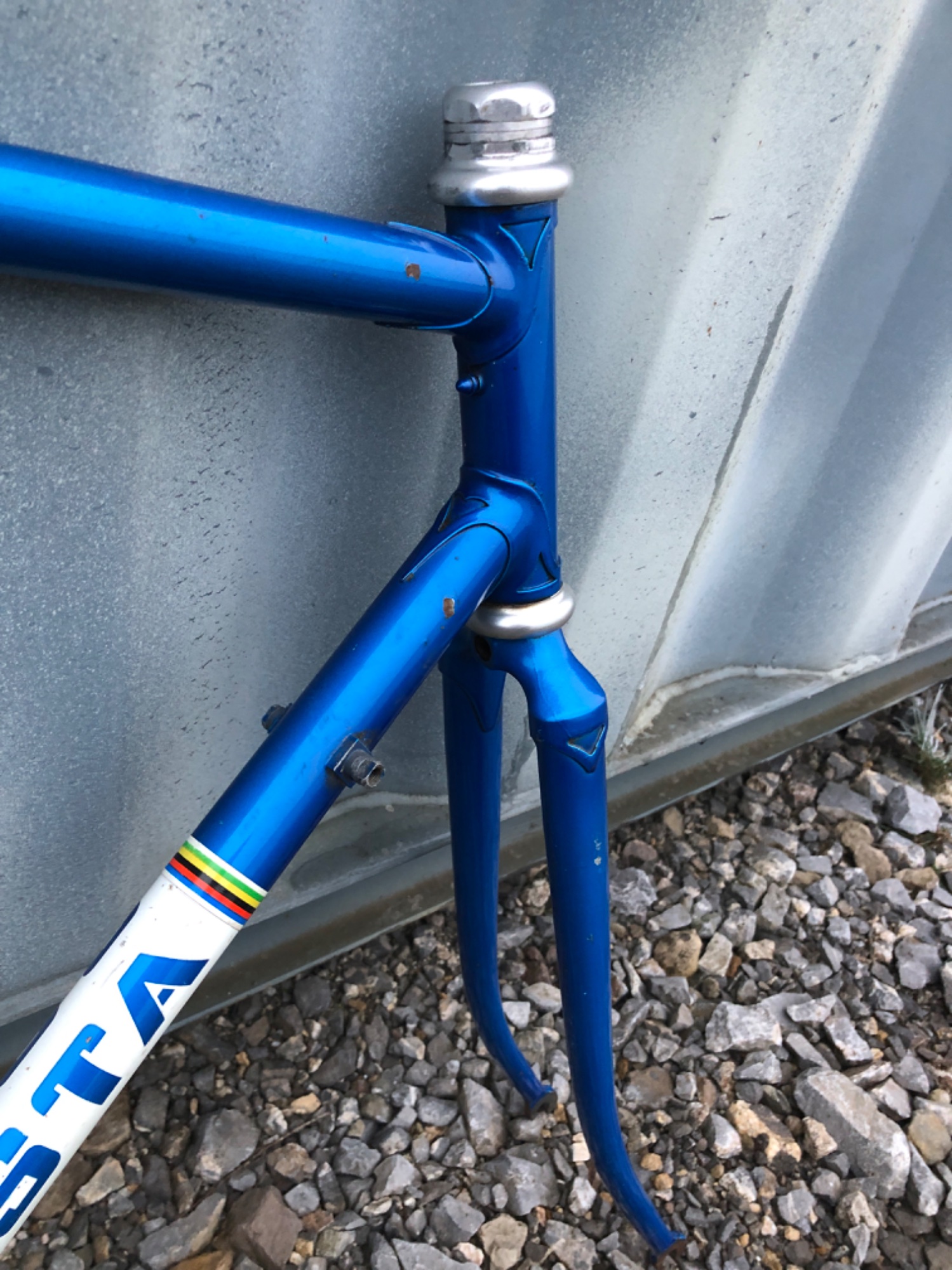

nachdem mich heute die Frische Luft angefixt mein Sammelsurium durchzustöbern, habe ich ein bzw. zwei weitere Schmuckstücke rausgeholt.

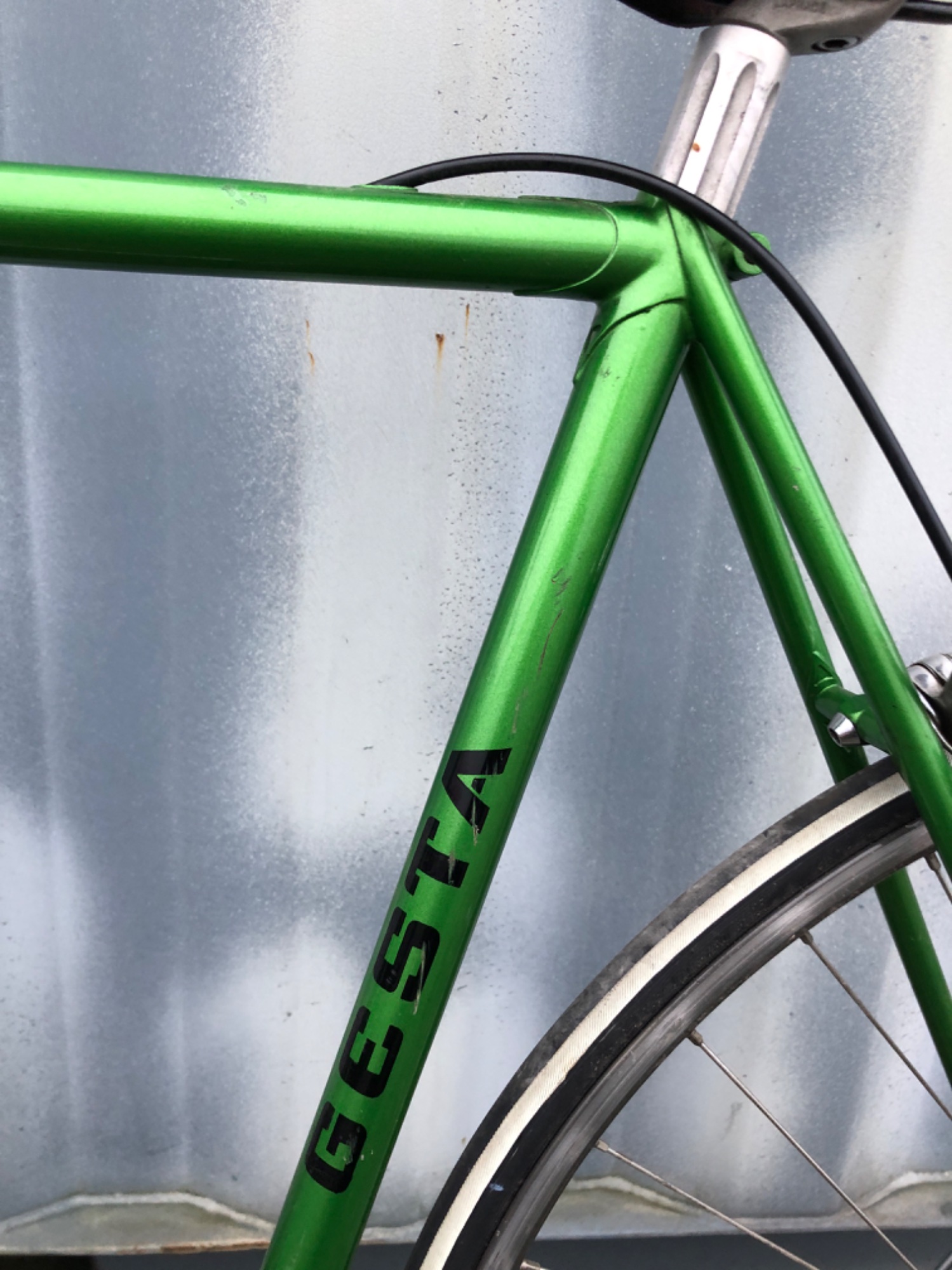

Schon länger nicht genutzt, ein Gesta Gerd Stammel Rennrad mit einer Shimano 600 Gruppe im schönen Grün. Zudem habe ich noch ein Gesta Rahmen in blau, leider ohne Gravur in der Gabel….

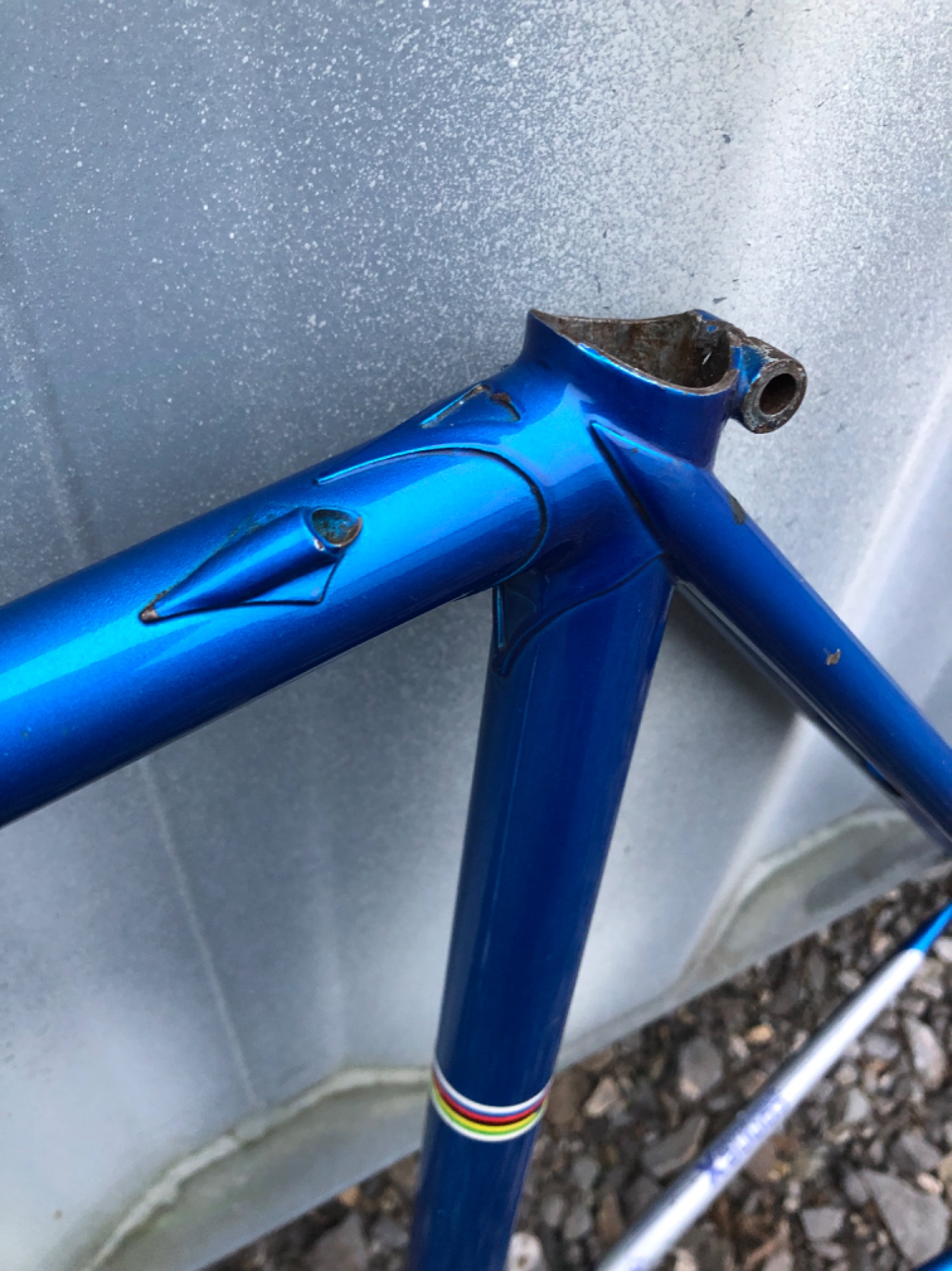

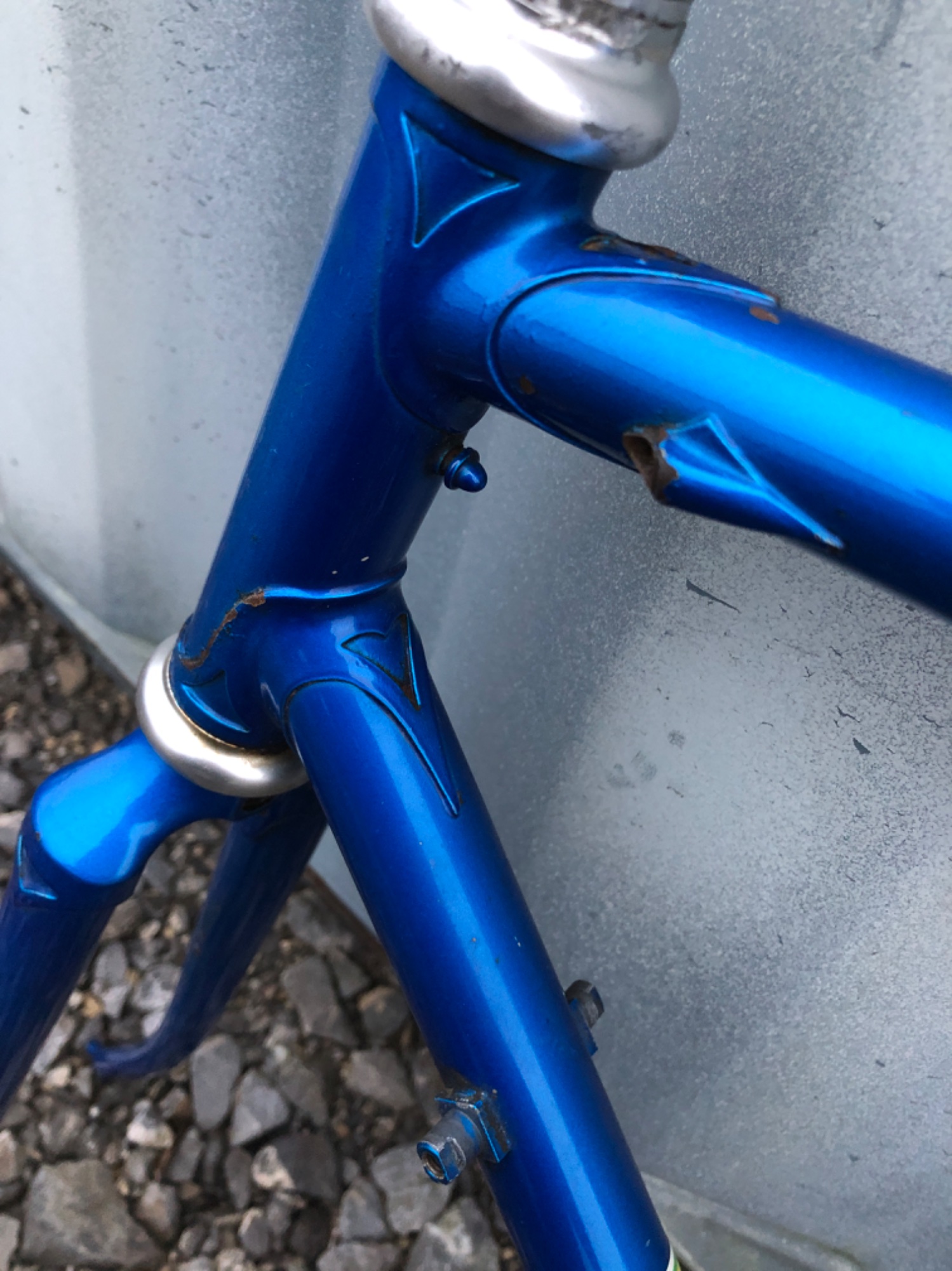

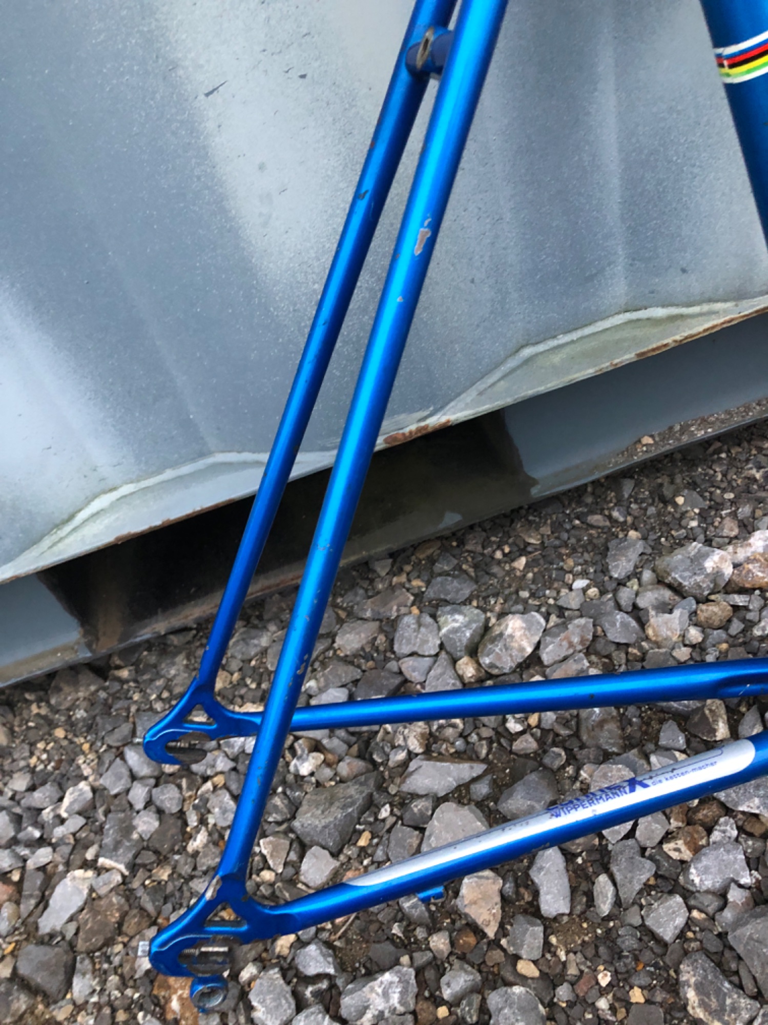

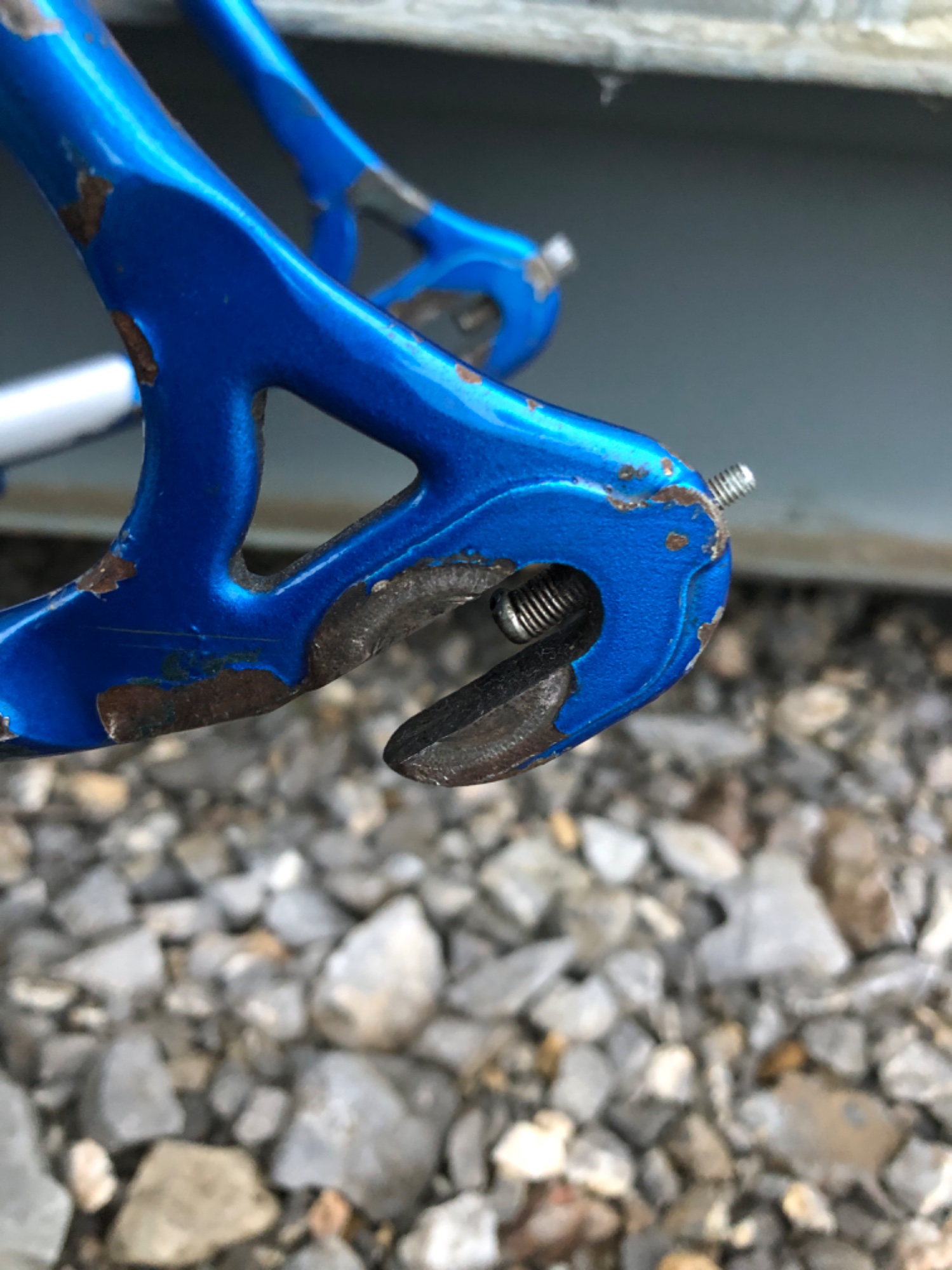

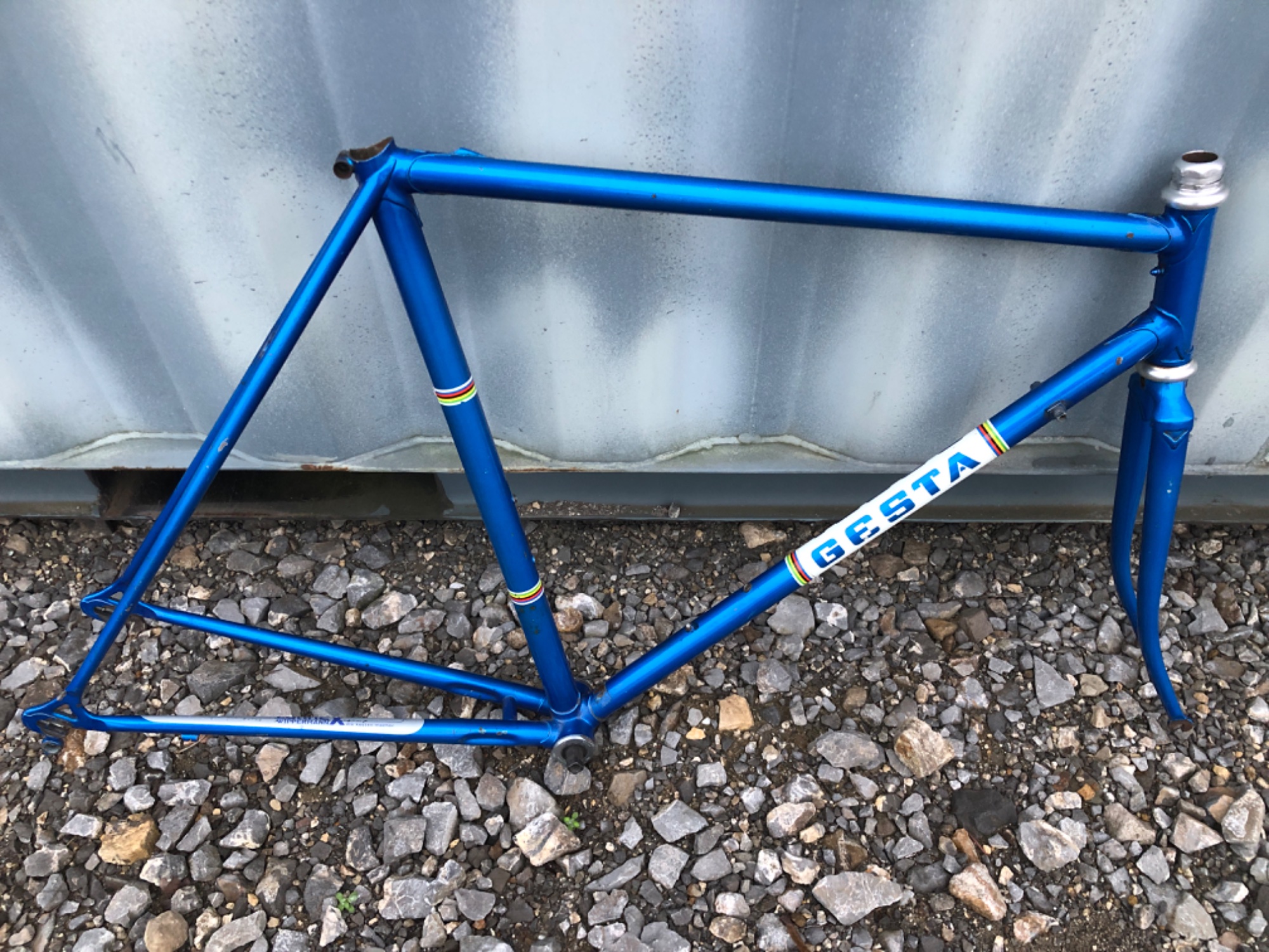

….und hier einmal der Rahmen
Biete den blauen Rahmen zum Verkauf an. 130 VB , inklusive Tretlager und Steuersatz.
Schwer zu sagen
Ein Bahn-Rufa fâllt nicht täglich vor die Füsse, aber die Fangemeinde ist halt auch klein.
Keine Decals, vielleicht nicht der Originallack, Zustand so medium, ....
Wenn da einer unbedingt eins haben will und die Grösse passt ...

Hallöle allerseits, kann mir hier jemand vielleicht das Baujahr dieses Bahnrads nennen ?
Und kann mir jemand mit genauen Angaben bestätigen dass es sich hierbei um ein RuFa handelt ? Der Rahmen ist wohl nur mit den Enik Aufklebern gelabelt…..
Ich möchte da aktuell 666€ für haben und der Preis ist verhandelbar. Der Preis sollte doch dafür fair sein oder ?
Datt hat der Herr Fauss so jemacht, die Sitzstreben oben an der Sattelmuffe prae Loetvorgang zu verschrauben?
Kewl!
Ich fress 'nen Besen, wenn das keines ist.

Nun beim obigen Bahnrahmen mit Enik Wasserscheibebilder/decals oder Aufklebern, waere oder ist es fuer den Loeter wie beispielsweise Rudolf Fauss, nicht etwa charakteristisch - markant wie die Ausfallenden angelegt sind?
Da passt schon alles, Avi.
Ich kann dir andere (als vom Fauss gelötet verbriefte) Mitt-60er Rufas zeigen mit identischer Machart von Sitzstrebendeckeln, Ausfallerverbindungen, Bremsbrücke, etc..
