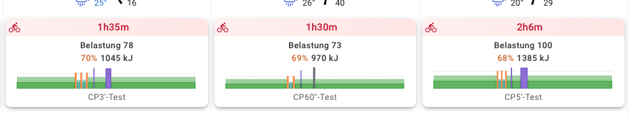

Habe Chat GPT konkret genutzt um meine aktuelle Taper-Woche abzustimmen und für nächste Woche CP-Tests zu planen. Das erscheint mir alles sehr valide. Ich habe z. B. den Hinweis bekommen, statt 4x5 HITdec heute "nur" 3x3' + ein paar 15" Sprints zu fahren, um das System zwar an- aber nicht abzuschießen.
Auch die Protokolle für die CP-Tests erscheinen mir schlüssig und sinnvoll, inkl. der Vorbelastungen zB.

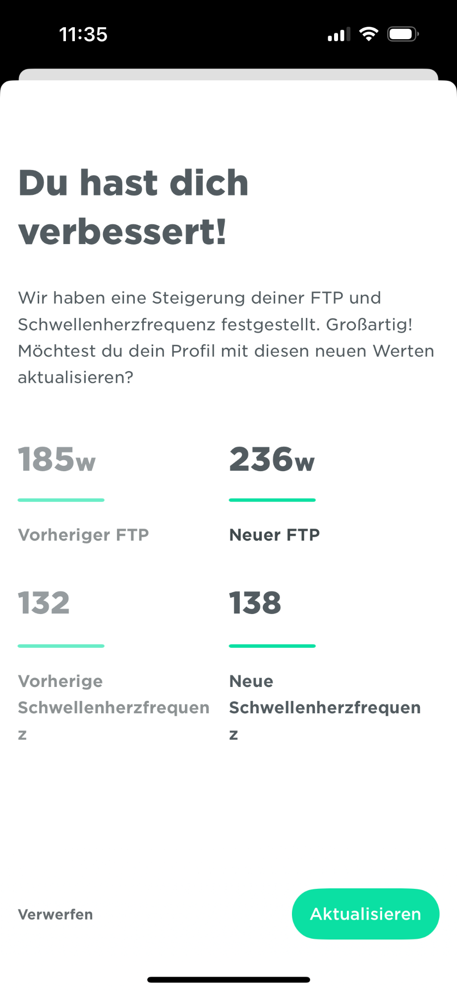

ich hab das Problem, dass ich zu 90% auf der Rolle Trainiere und mir jetzt eine Fahrt draußen, bei der ich deutlich mehr getreten habe, als drinnen leistungstechnisch möglich wäre, den Trainingsplan bissl zerstört.

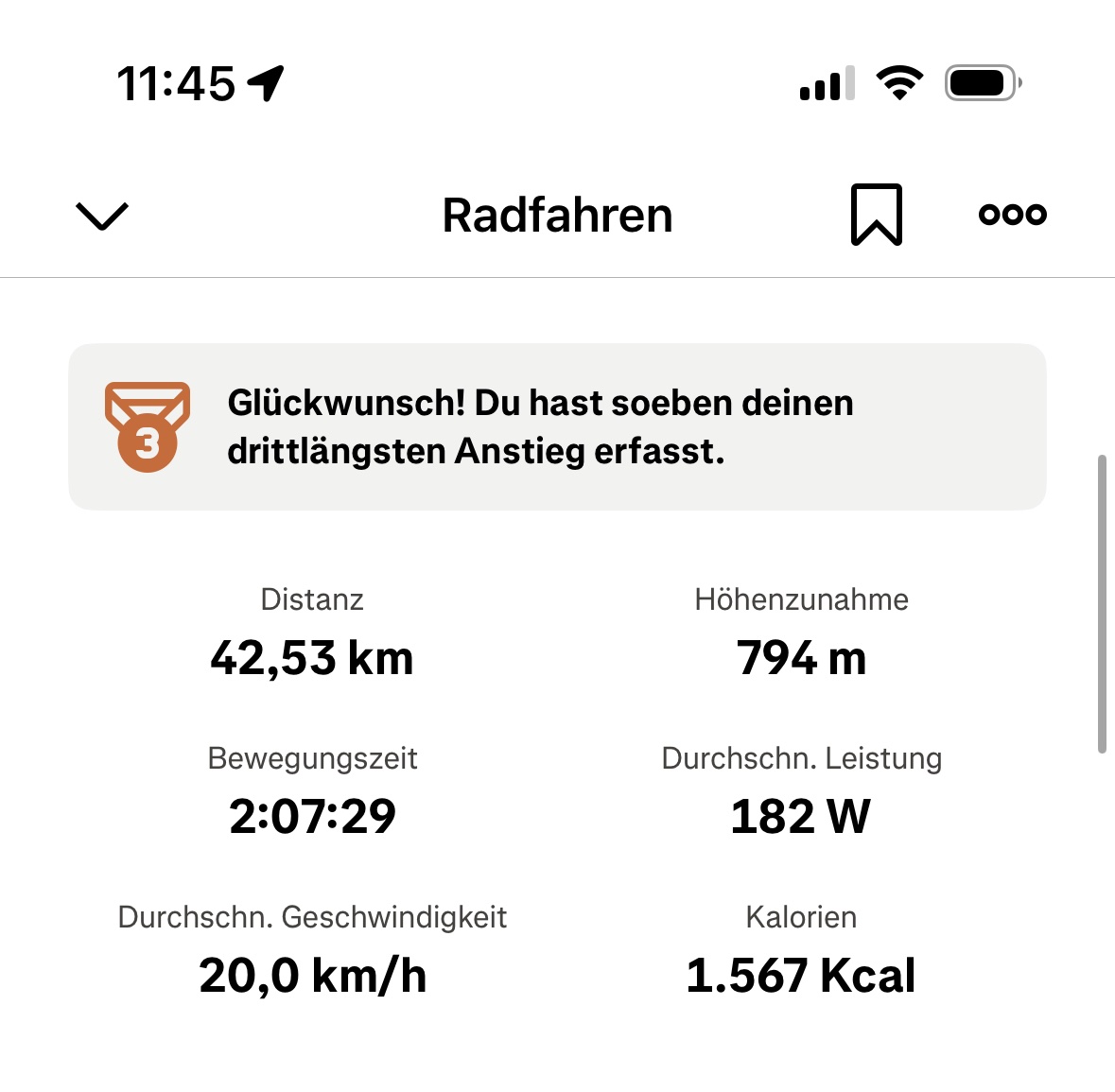

Kann ich Strava Importierte Workouts in Join irgendwie löschen? Ich hab noch keinen Button gefunden. Zudem stimmt die Wattzahl in Join nicht mit der in Strava überein. Ich hatte auf 2h 185W im Schnitt und in Join stehen 228 Watt.
wo kommen die Werte her? Also was ist die Quelle?
Draußen Wattmesspedale und drinnen der Kickr Core. Da hab ich leider nix zum Watt Messen am Rad. Aufgzeichnet wird draußen per App mit SuperCycle. Allerdings übernimmt ja Join nur aus Strava. Deswegen wundert mich diese große Abweichung.

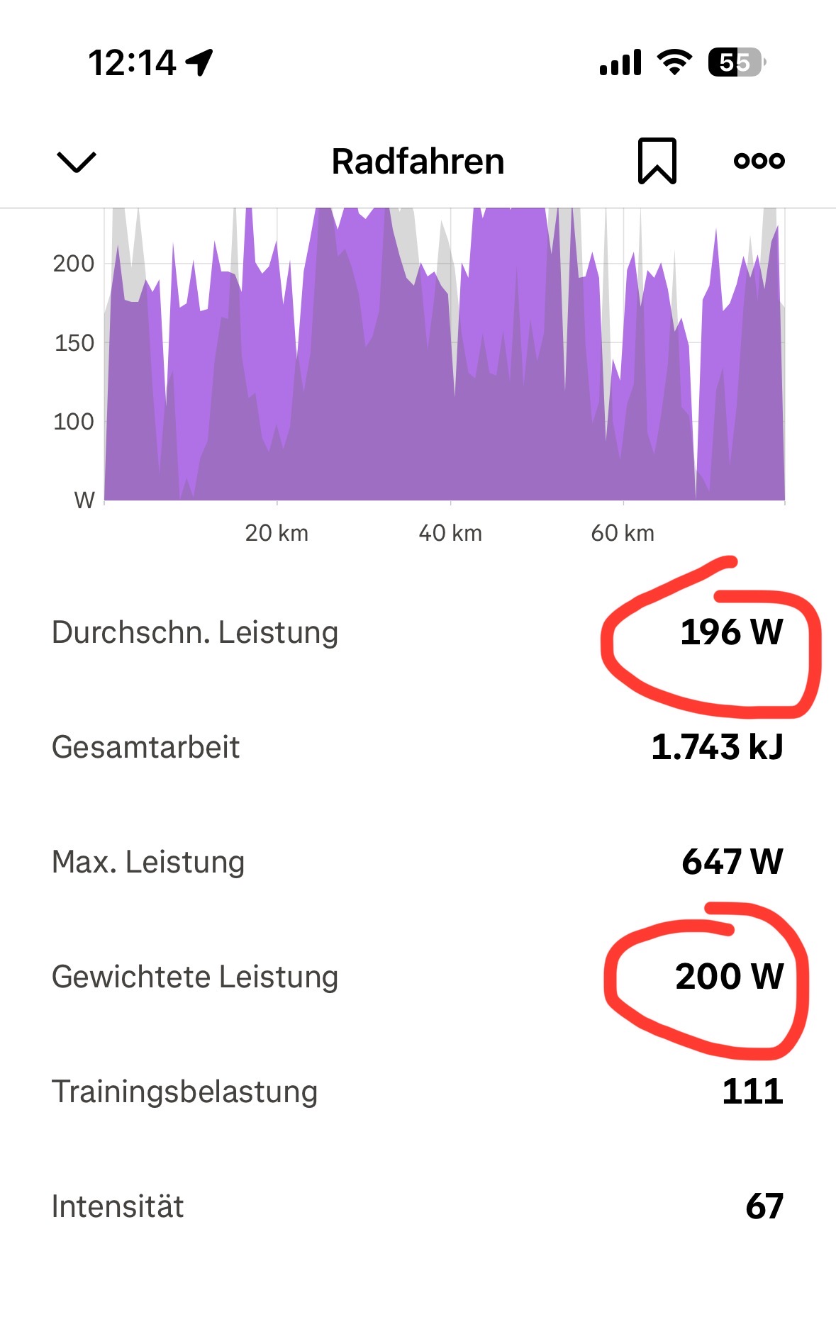

die "Differenz" zwischen Strava und Join kommt daher, dass Strava Durchschnittswatt nimmt/anzeigt und Join Normalized-Power. Alles iO soweit.
Wenn du bei Strava etwas runterscrollst solltest du einen Wert finden, der dichter am Join Wert ist👌🏻

Zeigt er das nur in der Pro Variante von Strava an?
Und wieso ist da der Unterschied bei der Tour so groß? 182 zu 228 sind ja doch n ganzes Eck.
keine Ahnung. Den NP Wert solltest du auch in der App deines Radcomputers finden.
Wie groß die Differenz ist hängt von deiner Fahrweise ab. Wenn du viel rollst gehen die Durchschnittswatt bspw runter.
Ich hab keinen Radcomputer, ich zeichne mit SuperCycle auf :D da find ich aber nix zu NP. 100 andere Sachen aber den Wert gibts scheinbar direkt nicht
Aber das ist dann wohl der Grund. Wenn man 12km Bergauf fährt, muss man die auch wieder runter rollen.
