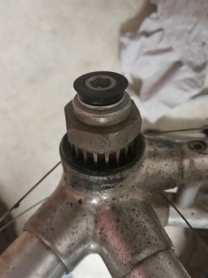

ITA Innenlager aufschrauben
Re: ITA Innenlager aufschrauben
Ich habe ja noch zeit mit einweichen lassen mit Kriechöl..

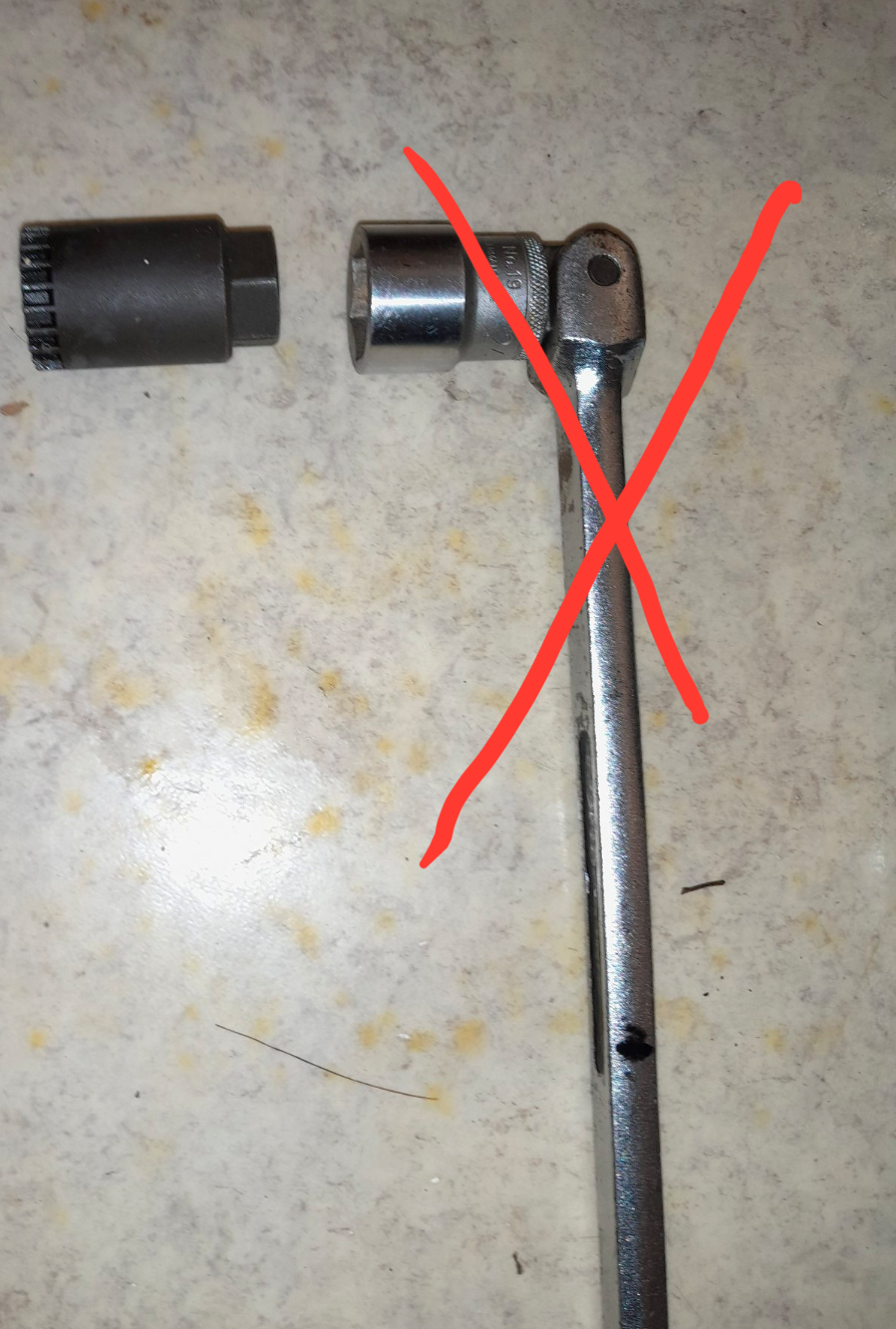

Das Teil kannst du vergessen
Werkzeug gegen Abrutschen sichern (festschrauben) und einen passenden Ringschlüssel benutzen
Mit diesem Werkzeug wird das nix. Hat die Nuß eine durchgehende Bohrung? Das ist die einzige Chance damit. Ansonsten andere Nuß besorgen.
Die Nuß mit einer Maschinenschraube und Beilegscheiben mit der Schale verschrauben. Einen passenden Gabelschlüssel hinten auf die Nuß und dann gib ihm (linksrum). Entweder Verlängerung oder mal mit dem Hammer gefühlvoll aber bestimmt drauf um das Gewinde in Bewegung versetzen.
Den Rahmen stellst du dabei mit dem Tretlager auf den (gepolsterten) Boden und stellst einen Fuß in die Kettenstrebe damit er nicht wackeln kann. Schaltwerk abbauen.
Nur nicht zu zaghaft, das muß der Rahmen ab können. Viel Erfolg, das wird schon !

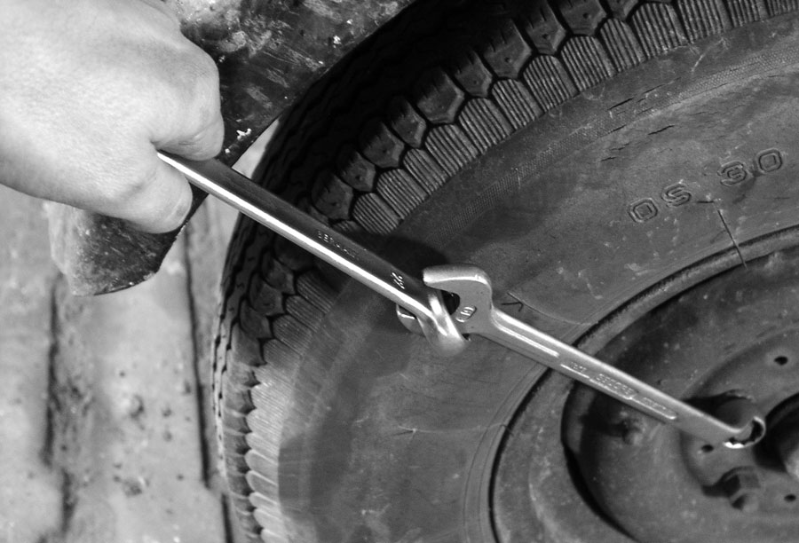

Den Ringschlüssel verlängern wäre das Problem
3 Optionen meiner Meinung nach:
1) Schöner Schrauben: Universalverlängerung
2) Klassiker: Das Rohr
3) Notfalllösung, weiterer Ringmaulschlüssel. Keine Empfehlung, @sulka hat schon recht...
Bild geliehen von autoschrauber.
Bernd,,, die Achse (deore) ist nicht hohl gebohrt. Die Nüsse sind hohl gebohrt . Aber das Kurbelgewinde ist ein Feingewinde da passt ein M8 nur wenige MM drauf. Da muss ich nach einer anderen Möglichkeit suchen. habe ein kürzeres Werkzeug verschraubt. Da ginge eine 32 Nuss drauf.

Das wäre ein grosses Risiko da die Belastung auf einen Schlag käme. Ich wollte die Kraft langsam steigern. Das ist ein sehr labiler geklebter Alan. Die Muffen reissen mit einem Knall... kenne ich eine Muffe hat einen Riss.
Jawoll, so wird ein Schuh draus ...
Passenden Schlüssel drauf, vielleicht erstmal mit dem Hammer kurz und trocken (Losreißmoment). Ist besser als sachte die Kraft bis ultimo erhöhen.
Nach deiner angedachten Methode brauchst du ne Verlängerung von 1.5 m
