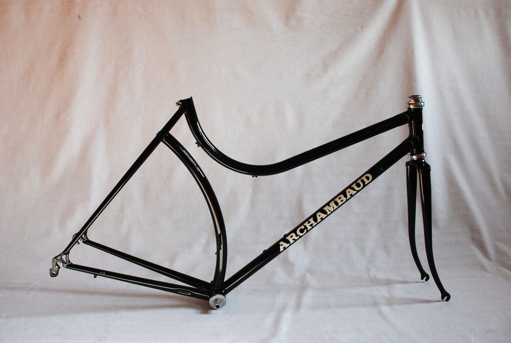

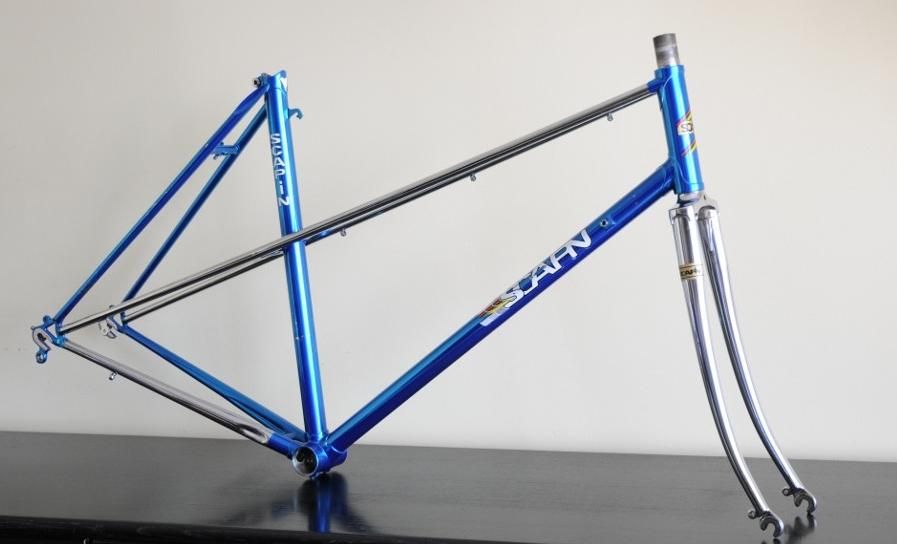

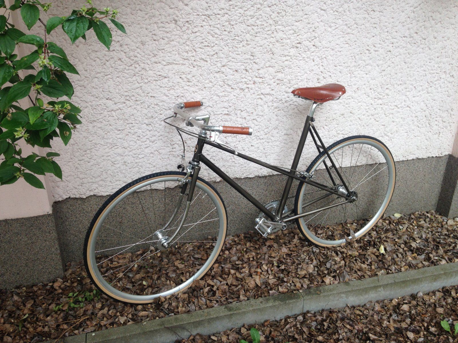

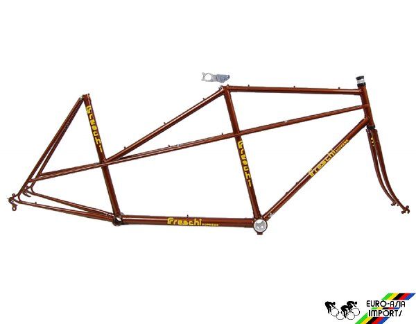

Mixte eindeutig Mixte. Hier mal Serviervorschläge (befanden sich mal in meinem Fuhrpark)

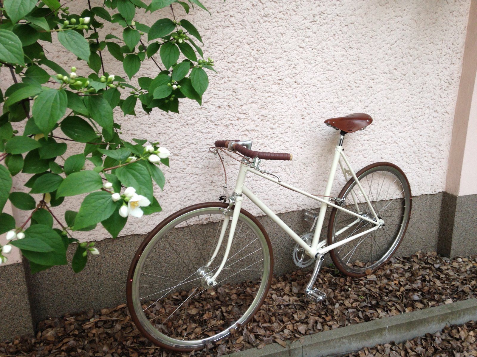

Hier das täglich genutzte Rad meiner Frau

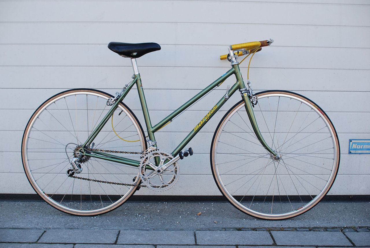

Schau Dir mal mein Moser, ich könnte wetten, dass sie mit so was ihre Freude hätte. Aber wie schon gesagt, es kommt alles etwas auf die Sportlichkeit Deiner Schwester an. Ich finde es auf jeden Fall eine großartige Idee von Dir und vielleicht gibt es dann bald schon jemanden mehr, der mit dem Radfahrvirus infiziert ist. Den besten Virus, den es gibt! :D
