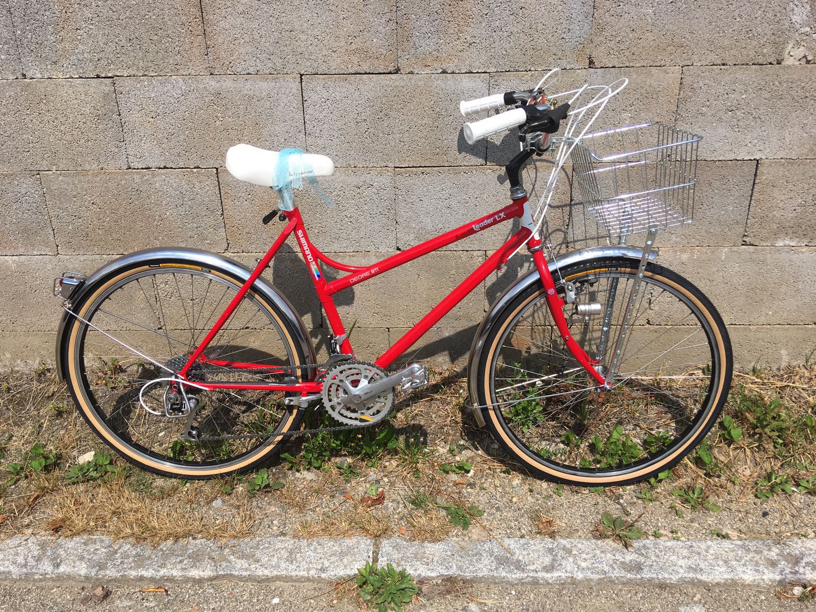

Da mir die Situation sehr bekannt vorkommt, hier meine etwas abwegige Lösung.
Projekt: Alltags- und Kurztourenrad für meine Freundin: französisches Rennrad aus den 70ern oder 80ern mit Mixte oder Meralrahmen.
Nach einem halben Jahr Suche und ganz subtilen Nachforschungen ist das dabei rausgekommen:
Mountainbikerahmen von 1990, breite Reifen, Schutzbleche, bergtaugliche Übersetzung und Schaltung am Lenker.
War die richtige Entscheidung.
