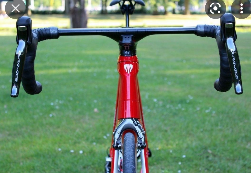

Guten Abend,
Mal eine Frage an die Schrauber und Bastler unter euch.
Was muss ich beachten und dann kaufen um mein Cockpit so aufgeräumt zu bekommen?

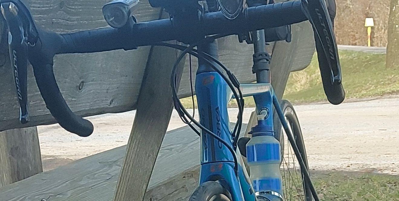

Hier habe ich ein Bild von meinem Rad
Ist das überhaupt möglich, wegen der mech. Schaltung.?
Zwei Spacer möchte ich dann noch entfernen. Das habe ich schon länger vor, weiß aber noch nicht, ob ich den Schaft dann kürzen möchte oder mit Spacerturm leben kann.
Vielen Dank für euer Feedback,
Gruß Nico

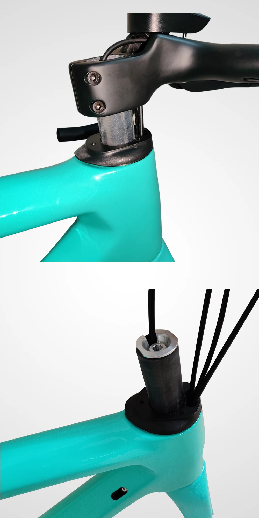

Hier noch mal ein Bild vom nacktem Steuerrohr.

Danke, wie finde ich heraus ob die für interne Verlegung konstruiert ist? Im Moment sehe ich ja nur eine große Öffnung.

Richtig. Intern verlegen geht nur, wenn das Steuerrohr Platz dafür bietet, also statt der üblichen 1 1/8" Lager größere verwendet. Bei mir ist das 1 1/2", oben und unten also identisch. Die Gabel selbst ist oben dann auf 1 1/8. Der Steuersatz gleicht das dann aus und lässt wie auf den Bildern zu sehen einen Kanal für die Leitungen.
Bei mir geht die vordere Bremse nicht von oben rein, sondern mit allen anderen zusammen. Von oben sieht aber clever gelöst aus. Die Gabel hat dann übrigens auch noch ein extra Loch im Steuerrohrbereich... sonst kommt man ja nicht mehr raus.
:D Der mechanischen 2x11 Schaltung macht das alles nix, funktioniert wunderbar. Die übelsten Radien sind im Lenker, der Rest am Steuerrohr ist dagegen echt harmlos. Man muss halt alles mit Aussenhülle verlegen, sonst sägt man sich den Lenker durch
