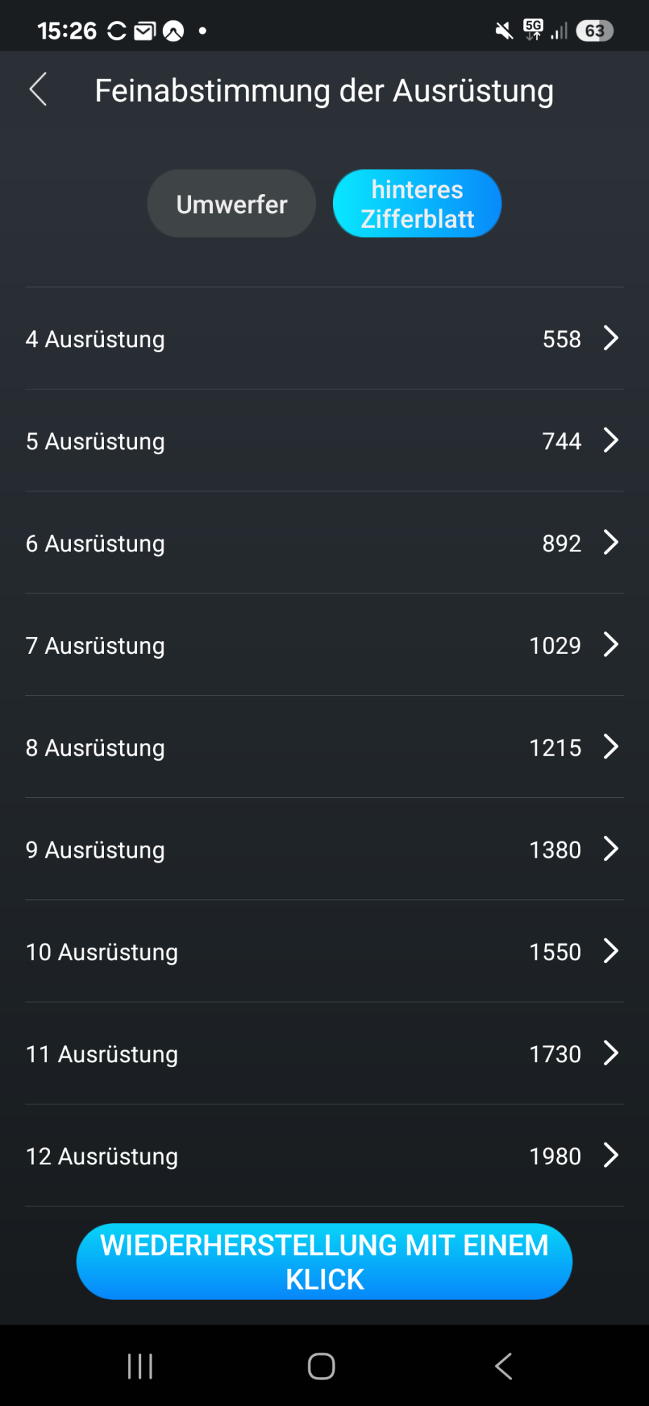

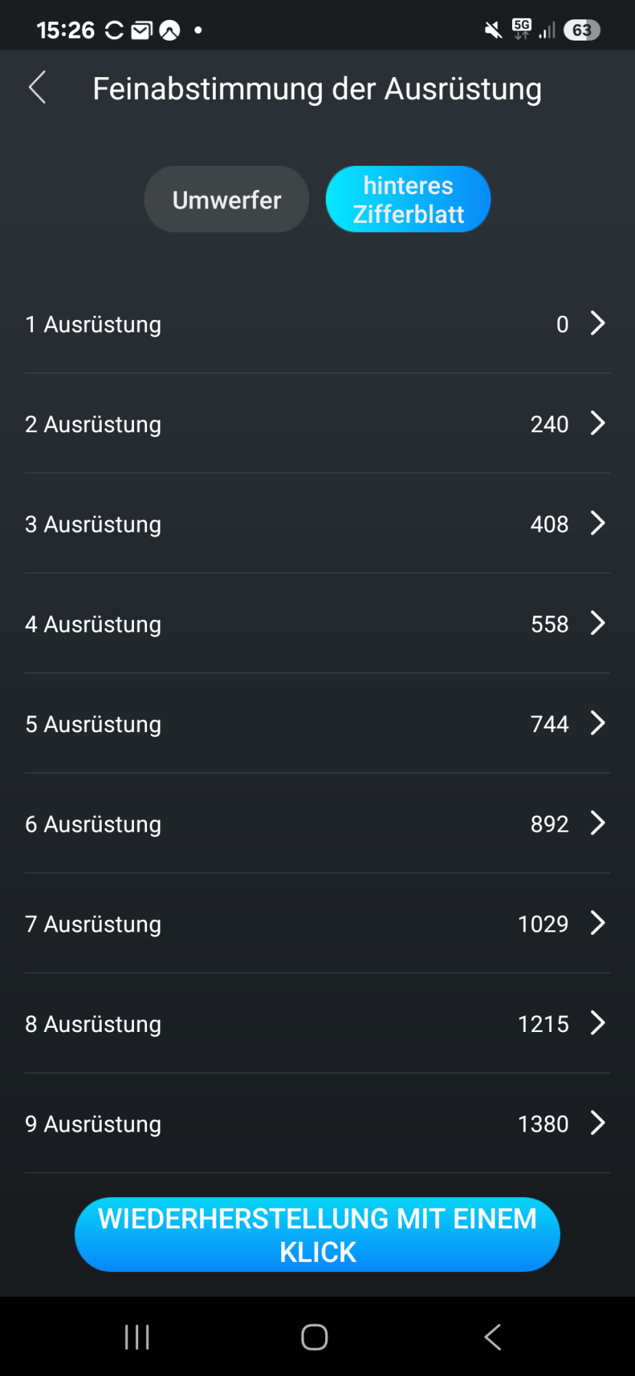

@Moving: kannst Du mir als Anhaltspunkt deine Werte der Einstellung des hinteren Schaltwerks geben? Mein Bekannter hat hier einiges verstellt; vielleicht klappt es mit einer "groben Ersteinstellung" schneller. Danke!
Ist aber auch keine Standard Kasette sondern ne 11-36 ZTTO
Ich würde aber an eurer Stelle auf die 12er Standardwerte zurücksetzen denkt dran beim initialisieren auf dem kleinen Ritzel sein ....

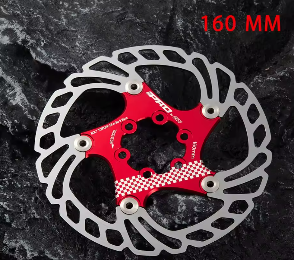

Nur mal so als Update einen Mangel hatte ich vergessen Bremsenquietschen, nicht immer aber spor. vorne kurz vor Stillstand jeweils.
Nach verschiedenen Bremsbelägen ist jetzt Ruhe mit Hilfe von schwimmenden Scheiben.

Die Einstellungen am Schaltwerk passen fast (bis auf 2 Gänge) mit den von Moving geposteten überein. Danke nochmals dafür!

P.S. am Rad sind auch die schwimmenden Scheiben (von Aliexpress) verbaut. Die Geräuschentwicklung ist beim Bremsen somit angenehmer.
