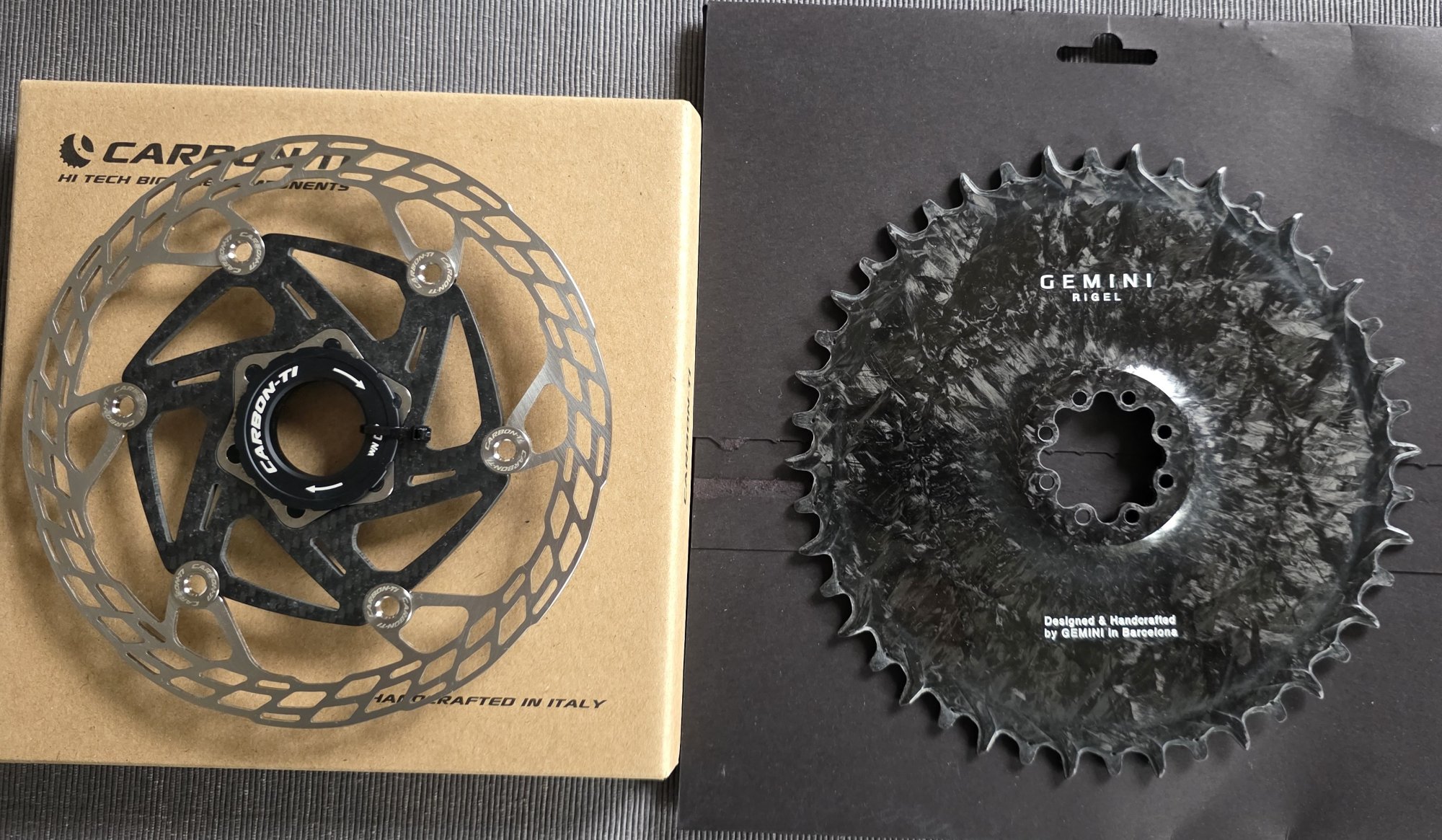

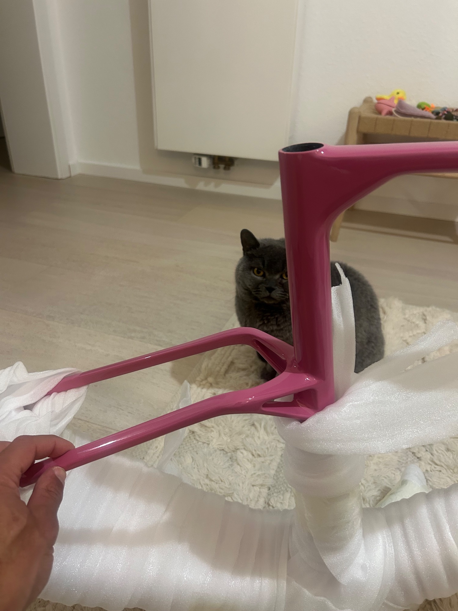

Damit im Winter keine Langeweile aufkommt:
Ein Mondince FM316?
Bin sehr gespannt, wie der Aufbau wird. 👍🏼 und freu mich auf hoffentlich weitere Bilder & Infos 🥳
Ich war mit Mondince via WhatsApp in Kommunikation, letztlich scheiterte es dann aber, weil die eine kreative Preisgestaltung hatten. Zumindest in meinem Fall.
Habe dann bei AliExpress bestellt:
Ich habe das hier gerade auf AliExpress gefunden: 671,59€ | Spcycle G026 Vollständiges internes Kabel Carbon Gravel Fahrradrahmen 2026 Neue Unterrohr-Aufbewahrungsbox UDH Aufhänger Gravel Fahrradrahmenset
https://a.aliexpress.com/_Ezjji6U
Das klingt ja etwas blöd, schade.
Das Spcycle G026 müsste ja dem Mondince FM326 entsprechen - also die Variante mit der langen Gabel. Mich hatte besonders das FM316 mit der kurzen Gabel interessiert wegen des steileren Sitzrohrs und größeren BB Drops. Die Version habe ich noch nicht anderweitig (bspw. Spcycle) finden können.
Ich bin auf deinen Aufbau und deine Erfahrungen gespannt. 👍🏼
