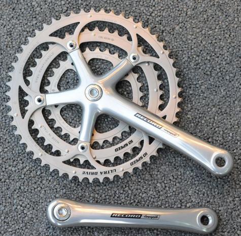

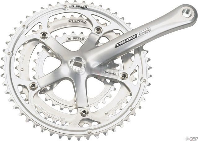

@ChrisH, vergleich doch mal auf den beiden Bildern die Nietstifte (=Steighilfen), welch Zufall das die identisch sind.
Die ehemalige Chorus-Kette wurde jetzt auch in Centaur umgenannt, um die Ersatz-/Verschleissteile neu zu ordnen, vor allem wegen 11fach.

Sicher, die Nietstifte hat meine 99er Veloce-Kurbel auch....
Würde mich ja nicht stören, wenn es kein Exadrive wäre, aber Campa bezeichnet sie nun mal wiederholt als solche in den offiziellen Verkaufsunterlagen.

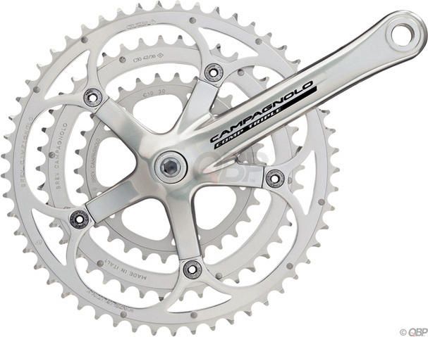

aber die KB's der Veloce sind gestanzt (siehe Anhang), und auch du wirst feststellen das die im obrigen Post nicht gestanzt sind.
