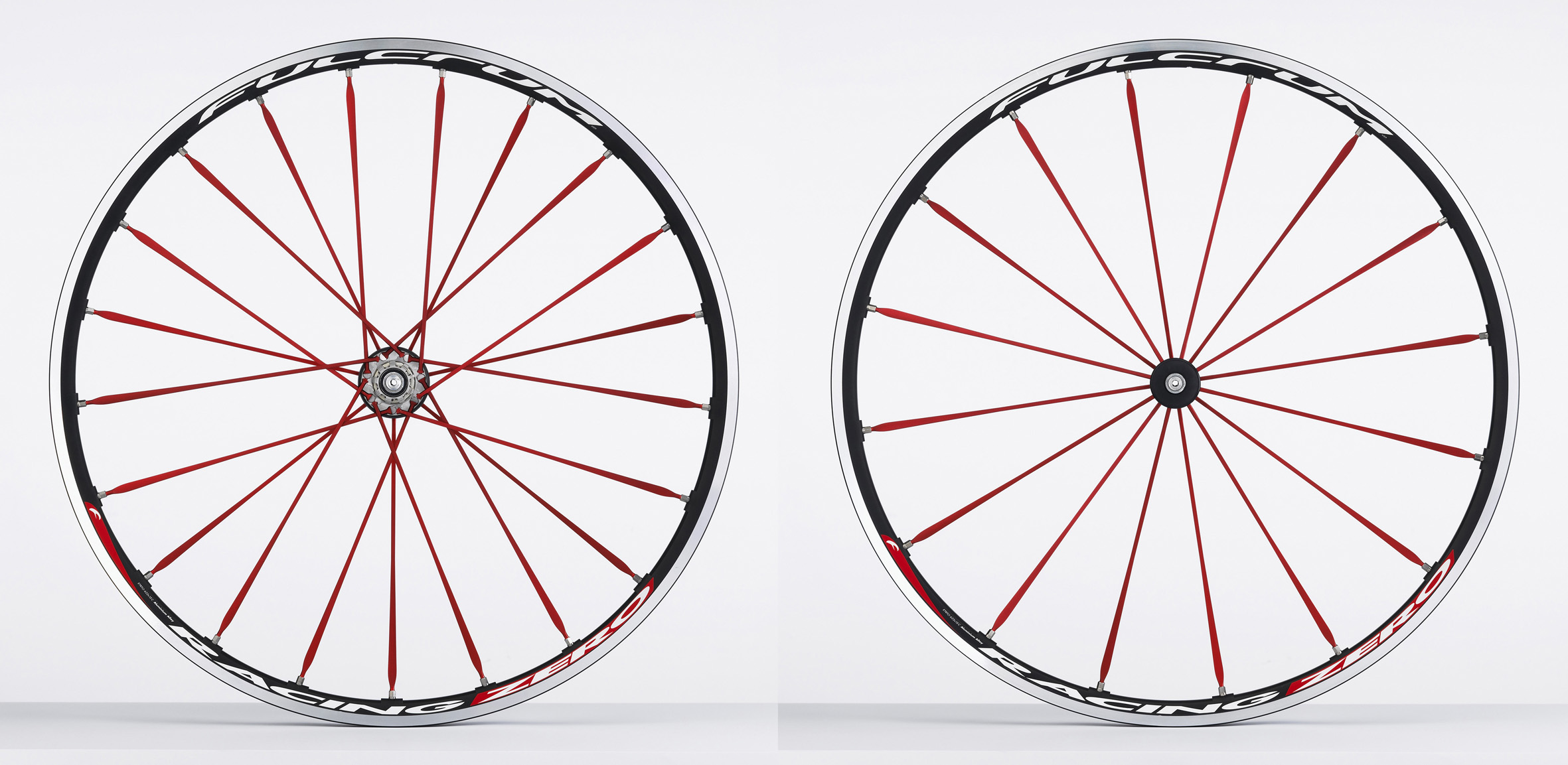

Mavic & Co hat hier stark ausgedünnt. Mir scheint auch für klass. LR 32 Loch so eine Art eierlegende Wollmilchsau zu sein. 16-24 Loch gibt es vorwiegend im Katalog, und bis auf Carbonfelgen findest du keine Alu-Felge dafür. Ausnahme ungebohrte
Felgen aus Taiwan, die dann hier nach Kundenwunsch gebohrt werden. Bei einem Carbon LR würde ich aber dann lieber auf System setzen.
Teilweise ist sogar schon 28 Loch rar.
Und wie Xrated schon schreibt, wieso eigentlich keine Straightpull-Naben?
Mal abgesehen von Taiwannaben (Novatec, Chosen, ChinHur, usw), sind Stright-Pull Naben relativ teuer (FRM, tune, usw), und finden Ihre Verwendung letztendlich bei den System LR.
Wo das ganze auch mehr Sinn macht, als wie bei 32-loch Naben.
