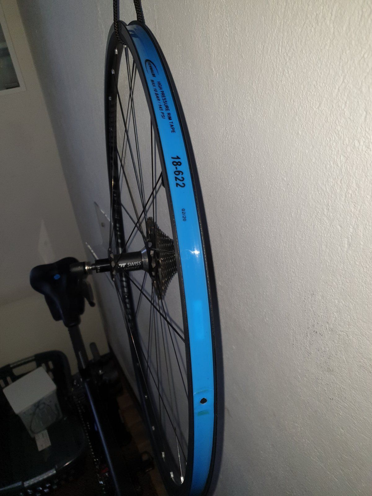

Vielleicht hat einer den ein oder anderen Tipp für mich. Ich plage mich nun immer wieder mit Platten rum was mich langsam aber sicher tierisch nervt, da man immer im Hinterkopf hat hoffentlich hält die Luft. Fahre nen Canyon Endurace CF 9.0 und als Laufradsatz die DT Swiss Dicut 21 mit den 240 Naben. Als Felgenband benutze ich das High Pressure in 18-622 von Schwalbe. Und als Schlauch Continental Race 28. Dazu fahre ich die Grand Prix 5000 in 28 mm. Gestern war ich mit 6,5 Bar unterwegs bei 82 KG. So wie es aussieht handelt es sich um einen so genannten "Schlangenbiss" auf Tubeless möchte ich nicht unbedingt gehen. Wäre es vielleicht ratsam mit mehr Reifendruck zu fahren also die maximalen 8 Bar? Was habt ihr sonst für Tipps für mich. Ich bin es langsam Leid weil es einfach nervt!! Danke Euch

Falls noch nicht geschehen würde ich versuchsweise mal das Felgenband austauschen. Ein Freund hatte auch ständig Platten; Felgenband neu - danach war Ruhe.
Ich fahre das gleiche Set, nur mit sehr viel schmaleren Felgen, passend zum ollen Rädchen.
Als ich es frisch montiert hatte gab es auch sehr schnell einen Platten.
Allerdings keinen Snakebit sondern von innen. Auch wenn ich es bei der Montage nicht bemerkt habe ist das Felgenband verrutscht.
Da der Reifen im Neuzustand nur mit etwas Kraft auf die Felge zu wuchten war wunderte mich das aber nicht. Ich habe es provisorisch wieder mittig platziert und mir dann ein breiteres Band beschafft.
Die konkav gewölbte Innenfläche der Felge benötigt einfach ein breiteres Tape als bei Felgen dieser Maulweite eigentlich üblich.

..... der sich auch noch fragt ob die Felge evtl. einen Schaden oder einen schlecht verarbeiteten Bereich hat.

Hast Du den Reifendruck vor der Tour geprügt ? Nicht das z.B. der Ventileinsatz lose /nicht dicht ist und Du unterwegs immer einen Schleicher kriegst.....
Snakebite= 1-2 kleine Löcher auf der Schlauchaußenseite, d.h. der dem Ventil abgewandten Seite
Probleme mit Felgenband, geklemmter Schlauch =Schlauchinnenseiteo. leicht seitlich
