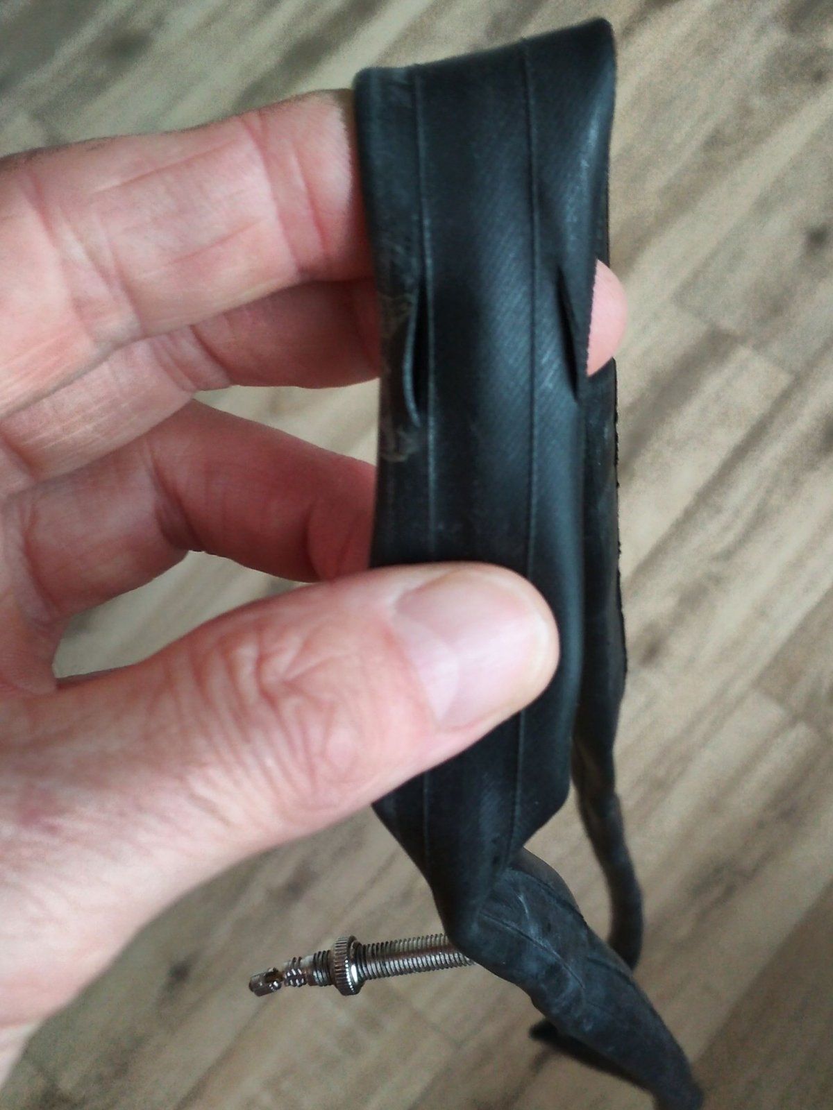

Vieleicht etwas um Schnitte zuzugkleben?
Schlaglöcher ergeben so etwas, man kommt nach 2 m zum Stehen. Das ist ein Schlangenbiss?
Nein, normalerweise sind das zwei kleine Löcher nebeneinander, daher auch der Name. Das aus kleinen Löchern über ein Zentimeter lange Schnitte werden, hatte ich nur bei diesen 💩Schwalbe Schläuchen. Die sind alles, aber nicht extraleicht... Höchstens extraschnell kaputt, der Schrott.

Ich würde dem Autor empfehlen, zunächst die Fehleranalyse genauer zu betreiben. Wo ist das Loch genau?
Snakebite bei den Werten geht nur mit Gewalt und nicht halbwegs kaum bemerkt. Bin schwerer, hab bei 28mm eher weniger Druck, kein Problem. Die meisten RRs fahren mit zu viel, nicht zu wenig Luft.
Sagt er Snakebite, weil nicht an der Außenseite? Dann wäre ich auch für Felgenband tauschen, gerne gegen tubeless-Kleberband. Hatte auch mal ne Serie von zig Platten, unerklärlich, war am Ende auch das Felgenband.

Vielleicht hat einer den ein oder anderen Tipp für mich. Ich plage mich nun immer wieder mit Platten rum was mich langsam aber sicher tierisch nervt, da man immer im Hinterkopf hat hoffentlich hält die Luft. Fahre nen Canyon Endurace CF 9.0 und als Laufradsatz die DT Swiss Dicut 21 mit den 240 Naben. Als Felgenband benutze ich das High Pressure in 18-622 von Schwalbe. Und als Schlauch Continental Race 28. Dazu fahre ich die Grand Prix 5000 in 28 mm. Gestern war ich mit 6,5 Bar unterwegs bei 82 KG. So wie es aussieht handelt es sich um einen so genannten "Schlangenbiss" auf Tubeless möchte ich nicht unbedingt gehen. Wäre es vielleicht ratsam mit mehr Reifendruck zu fahren also die maximalen 8 Bar? Was habt ihr sonst für Tipps für mich. Ich bin es langsam Leid weil es einfach nervt!! Danke Euch
Ich glaube, dass Felgenband ist zu schmal und die scharfkantigen Speichenlöcher liegen frei.
Ein Felgenband muss immer breiter sein als die Innenweite der Felge, damit es sich an den Felgenboden anlegen kann ohne zu verrutschen. Einem "Schlangenbiss" alias Snake bite muss eine Durchschlag vorangegangen sein, den man auf jeden Fall bemerkt.
Ansonsten ist dein Setup hinsichtlich Pannensicherheit bereits auf hohem Niveau.
Ich würde mir die platten Schläuche genauer anschauen. Wo sind die Löcher - Aussenseite? Innen zur Felge? Immer dieselbe Stelle? Dann steckt evtl. noch was im Reifen.
