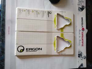

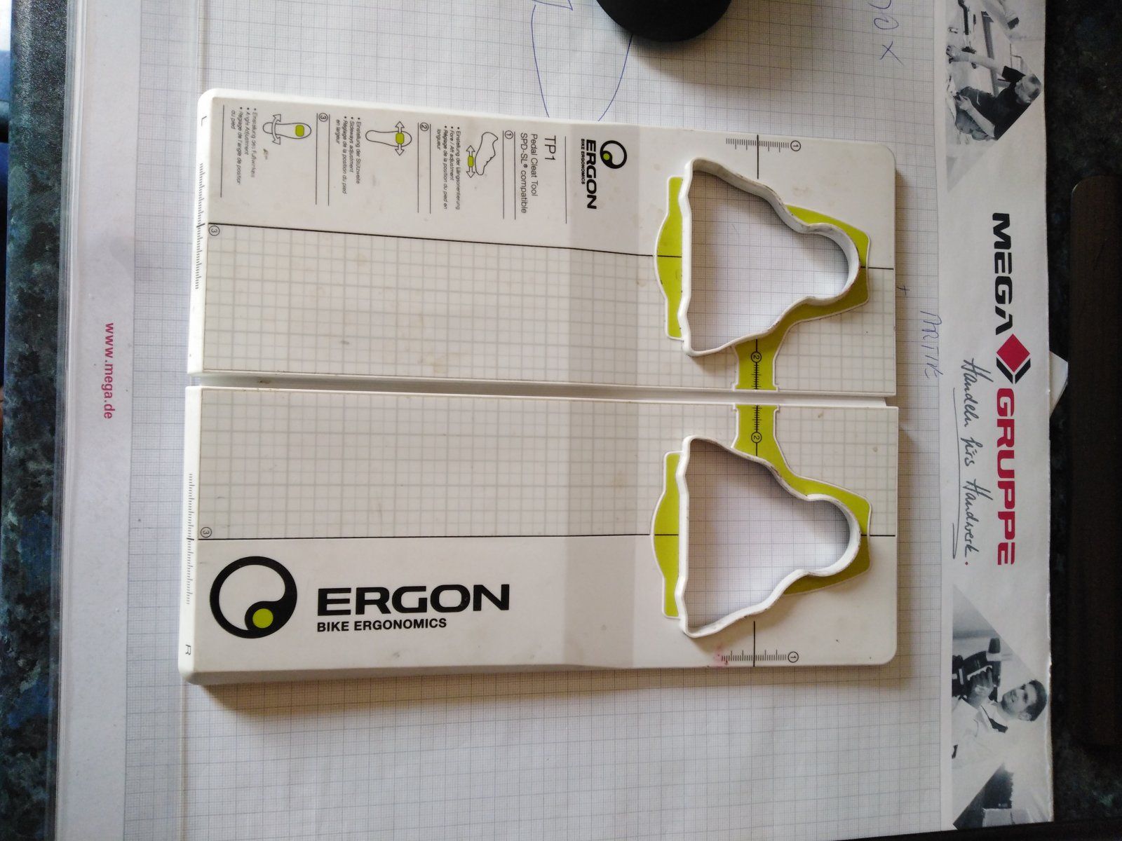

Kauf dir so etwas. Und das mit Platten ohne seitlichem Spiel. Kostet 30Euronen oder weniger, rote Shimano Schuhplatten 12€ und Pedale für 30€. Problem gelöst.
Mir geht es mehr um das seitliche Spiel und die mittige Fußstellung. Wenn sich meine Schuhplatten abnutzen rutscht bei dicken Gängen der rechte Fuß gefühlt 1/2 cm mit der Ferse nach außen. Das merk ich richtig. Dann gibts neue!
Dabei hab ich gerade festgestellt, das sich mein Abgang auch auf die Schuhplatten ausgewirkt hat :D
