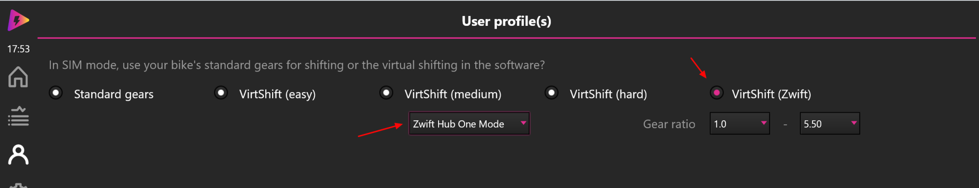

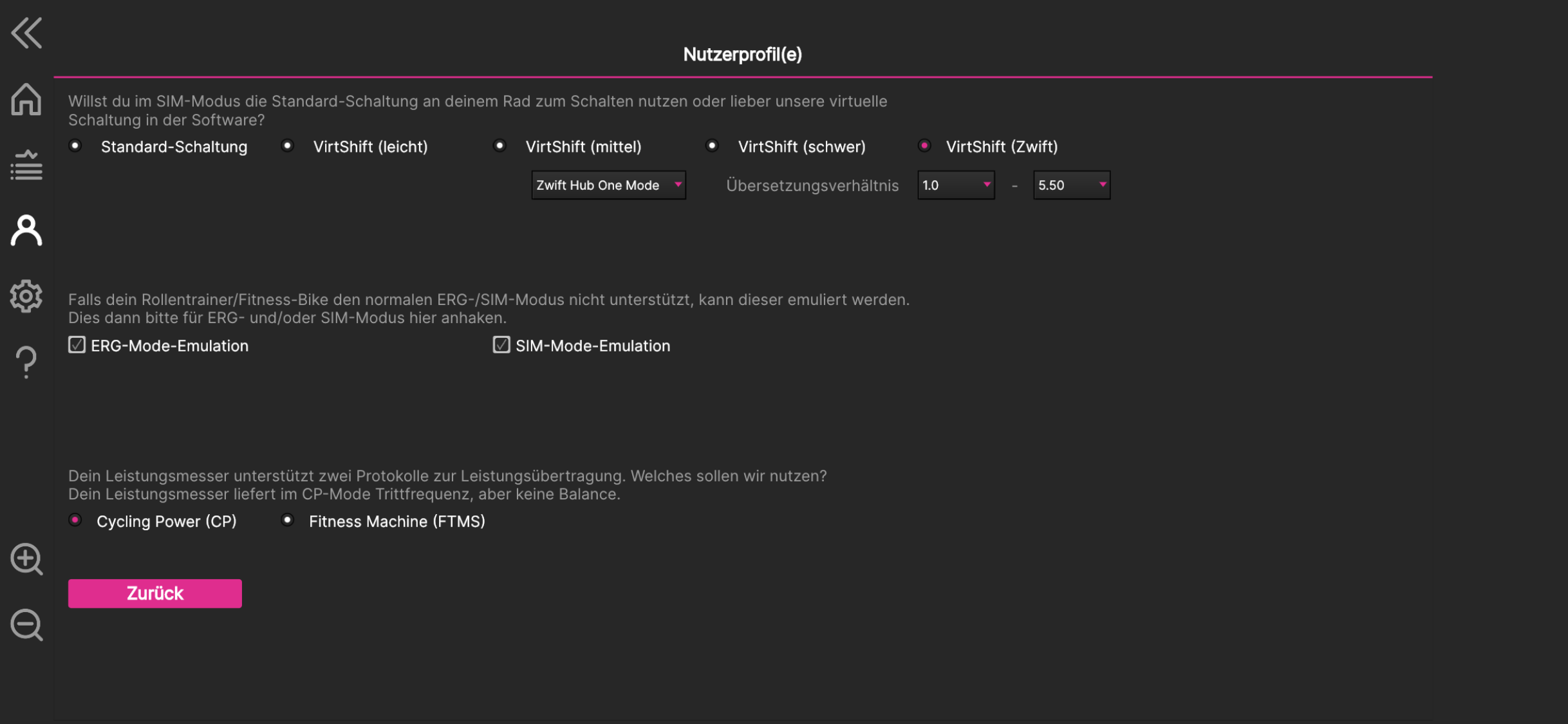

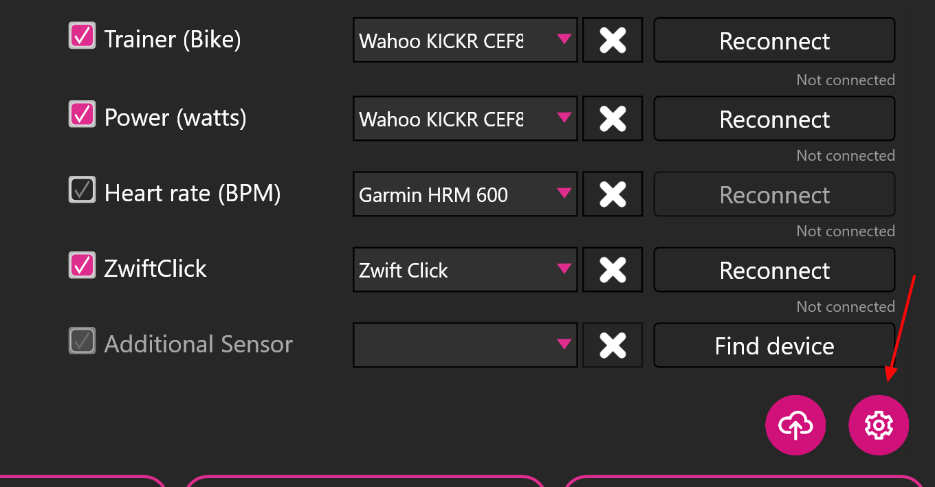

a) Ja, du kannst im ERG-Modus den Widerstand mit den Tasten steuern, links +/-1 und rechts +/- 10.
b) Damit das Schalten im SIM-Modus klappt, muss folgendes in den Gerätedetails eingestellt sein:
@mirop

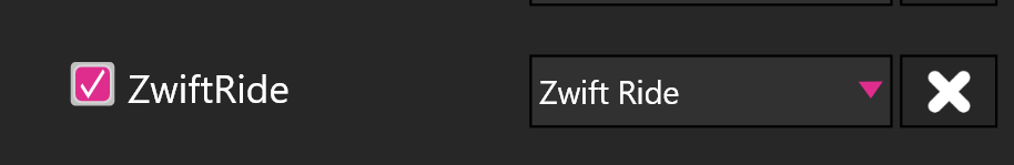

Vielen Dank für die schnelle Antwort. So war meine Einstellung auch, aber leider klappt es weiterhin nicht. Weder im SIM Modus das schalten, noch im ERG Modus den Widerstand einzustellen. Hast du sonst noch Ideen dazu? Vielen Dank und viele Grüße
Nur geraten, Du hast bei Zwift Click /Zwift Ride ausgewählt. Müsstest Du dort nicht auch Zwift Click auswählen?
VG Michael

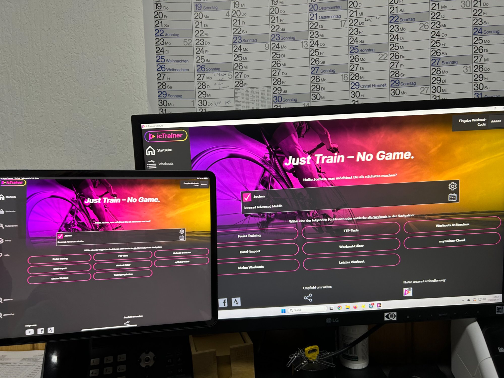

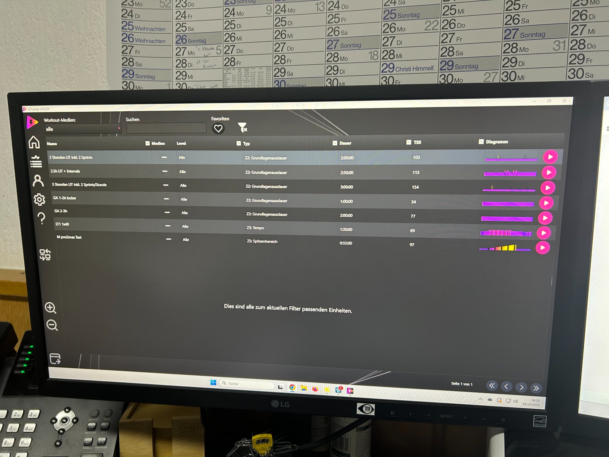

@philpp.hofmann
Ich bin leider zu blöd, um Eure Software zu bedienen :-(
An meinem PC am Arbeitsplatz bekomme ich es hin, das Wintertraining über intervals Kalender im icTrainer auf der Startseite (unter "Meine Worouts) erscheinen zu lassen. Den PC kann ich leider nicht mit in den Keller nehmen, um das Workout zu fahren.
Ich melde mich also mit dem gleichen Profil am iPad an und da steht an der Stelle leider nur letztes Workout.
Habe schon versucht, am iPad mich in intervals anzumelden, aber auch dann erscheint das Workout nicht.
Hast Du eine Lösung für mich?

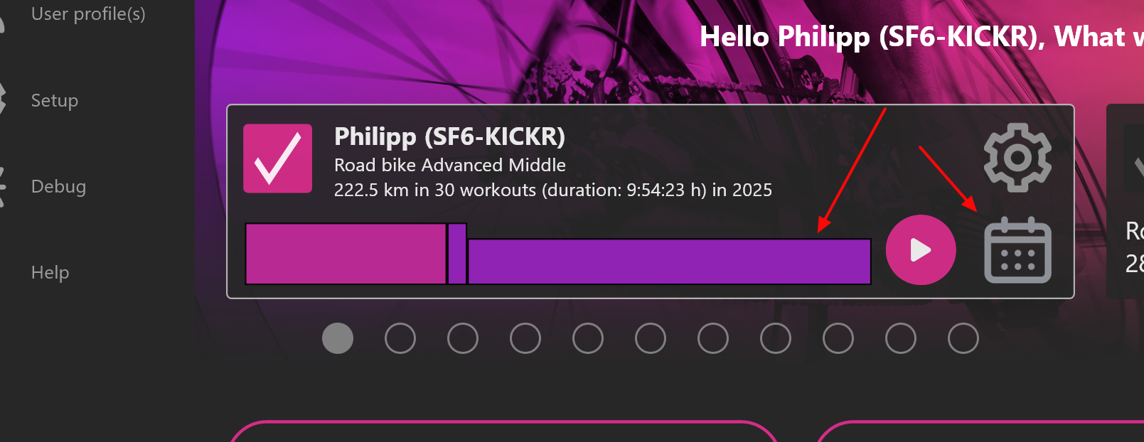

@Hannis Die Intervals-Workouts erscheinen auf der Startseite hier:
Unter meine Workouts erscheinen sie erst, wenn sie einmal abgefahren wurden und dann auch nur auf dem Gerät, wo man dies getan hat.
Sieht bei mir anders aus.
Links iPad, rechts PC
Die 7 geplanten Einheiten in Intervals aus dem Gruppenkalender sind alle in meine Workouts, gefahren bin ich die definitiv nicht, sonst würde ich nicht fragen, wie es funktioniert.
