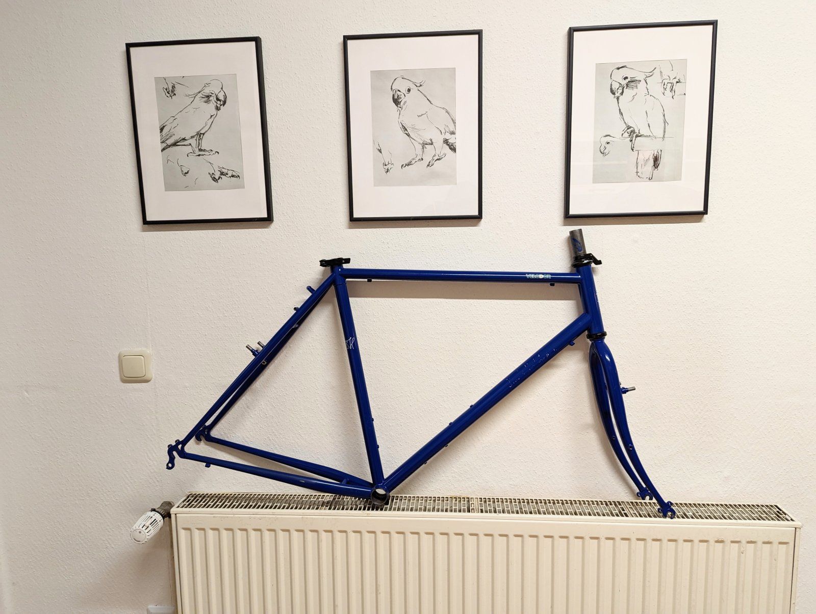

Das Rad aus Teil 1 hatte zu wenig Einbaubreite und das Raleigh fährt lieber ohne Bleche. Bleche mit Bandagenbefestigung sind nicht so toll.
Das Herkelmann kann alles. Meine Größe, Bleche, 135mm Einbaubreite und Reifen mal durchaus mit 38mm.
Eine DT 240 mit 135mm EBB und 32h ist hintern gesetzt, vorne ein Son mit 28h.
Schaltung Campa Ergos 10s.
Habt Ihr Vorschläge zum Setup?
Auf welches Baujahr herum würdet ihr den Rahmen datieren? @Hexer meint um 1993.
Wenn velodor draufsteht und der Rahmen 1 1/8" Ahead (und kein Gabelgewinde) besitzt, kann der nicht von 1993, sondern muss ein späteres Baujahr sein (ich schätze 1995).
So ist es. 1 1/8 Ahead und Velodor.
Ich suche mal nach der Rahmennummer. Mal sehen, ob ich über Herkelmann eine Auskunft bekomme.

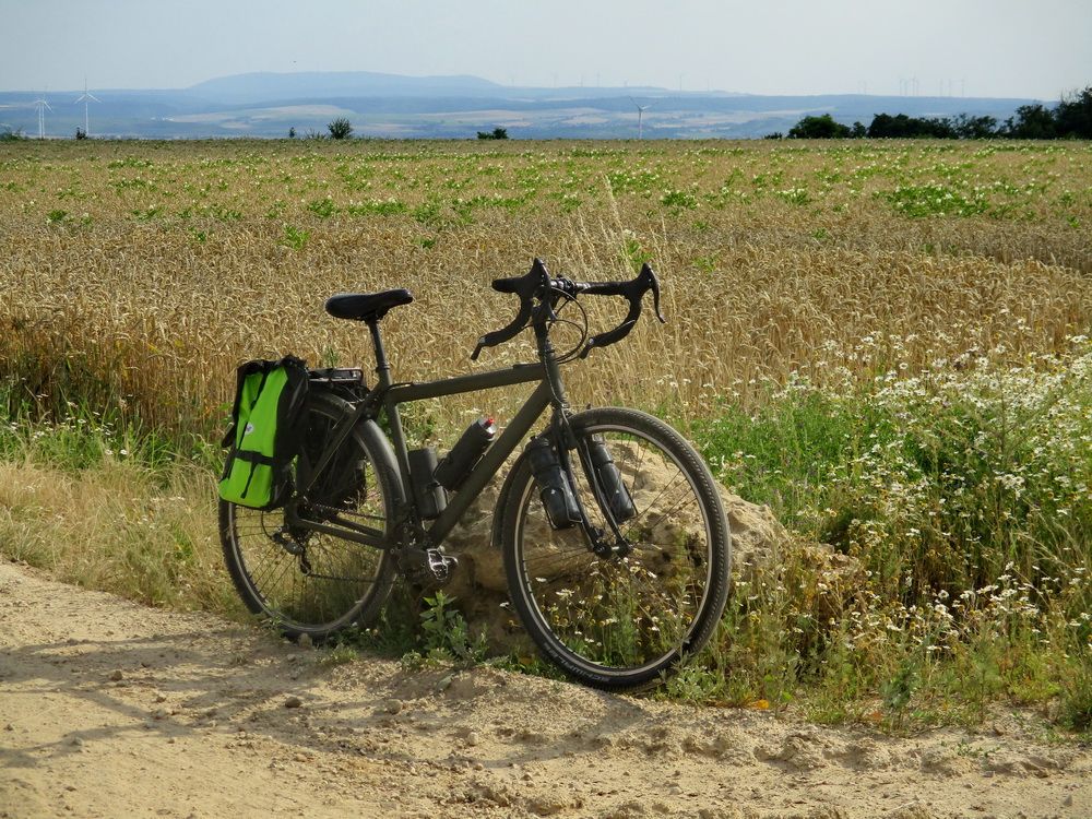

einfach nur Funktion auf längerer Strecke
Ich hoffe der Aufbau ist Dir nicht zu "einfach":
Mein Vorschlag, hat sich jetzt mit 8000 km in Krisenzeiten bewährt.
Vielleicht kannst Du mit dem Konzept was anfangen.
Für gepäckträgerfreie Fahrten mit maximaler Flüssigkeitsmenge (150 km autark bei 30 Grad)
Nach kurzem Umbau ist Gepäckträger und Steckschutzblech dran.
Für kurze sportliche Touren wird alles abgemacht:
Das sind für Lastbetrieb zu wenig Speichen, vorne und hinten 36 Loch wären gut.
Ein Nabendynamo ist ein Problem, wenn das Vorderrad kaputt geht.
Licht mit Batterie/Akkuleuchte zum Anstecken reicht mEn aus und kann auch noch beim Zelten als Taschenlampe benutzt werden.
Zu Felgen und Naben bin ich vorsichtig mit Empfehlung, weil sich bei mir einfachstes günstiges Material bewährt hat, wenns teuerer sein darf vielleicht Mavic A319, die gibts noch in 36 Loch und Deore Naben.
Speichen DT Champion 2,0
Bereifung: Schwalbe Hurricane 42mm mit Reflektor! (oder 50 mm im Sommer)
Mit 105 kg Last pro Reifen bist Du auf jeden Fall auf der guten Seite.
Bei Matsch und Schnee kannst Du auf 47er Schwalbe Smart Sam umbauen.
Steckschutzbleche, da ist mehr Platz für breite Reifen, weil:
Festschutzblechbreite = Reifenbreite, hier 50mm möglich.
Der Spritzschutz mit Steckschutzblechen ist ausreichend, am wichtigsten ist der Bereich zwischen Bremssteg und Kettenstrebe. Da kommt nämlich der meiste Dreck an, der Dir zuverlässig auch bei kleinsten Pfützen die Schuhe im Fersenbereich füllt.
Und wenn Du mal ein paar Tage an einem Ort bleiben willst, machst Du bei schönem Wetter den Gepäckträger samt Schutzblech ab und hast ein Allroadbike.
Bremsen: V-Brakes und Tektro-Bremsgriffe.
Alternativ STI mit MiniV-Brakes, da solltest Du aber immer Ersatzbeläge mitführen.
Antrieb 3x7-fach oder 3x8-fach. Ist das unempfindlichste, was ich kenne. Mir reicht 39/26 vorne aus.
Bei 7-fach kannst Du auch Schraubkränze nutzen.
Die Schaltzüge der Lenkerendschalthebel können auch am Lenker bis zum Vorbau geführt werden.
Rennlenkerbreite wie am Rennrad auch. Den Vorbau schön hoch, damit Du auch viel von der Gegend siehst, zumindest sollte er so einstellbar sein. Die Gabel würd ich auf keinen Fall kürzen!
Ein Lowrider vorne ist auch nichts schlechtes, kann aber Zeit kosten, den mittig einzustellen.
Ich würde 10fach-105-STIs verbauen und eine alte MTB-Kurbel kompakt dran machen. Dazu alte MTB-Schalterei. Steckschutzbleche nur, wenn das Rad ganz überwiegend ohne gefahren werden soll.
105 STI, Kompaktkurbel und schwarz ließe sich ganz einfach machen.
Mechanische STI (nicht hydraulisch) habe ich am Gravel. Dort könnte ich dann im Tausch hydraulische montieren.

Planung:
Lenker, Vorbau, Sattelstütze schwarz (vorhanden Restekiste)
Nabe hinten DT240/Hügi in 135mm, schwarz mit 10s Kassette (vorhanden)
Nabendynamo vorne schwarz (fehlt)
Felgen DT R460 Felgenbreite 23mm, Maulweite 18mm - tubeless ist möglich, 460g noch annehmbar, mit 30 EUR preiswert (fehlt)
Reifen Herse Barlow Pass 38mm (fehlt, zum Testen habe ich Schwalbe in 32mm da)
Ergos Chorus 10s (vorhanden)
Schaltwerk Chorus Carbon (vorhanden)
Umwerfer Chorus Carbon (vorhanden)
Umwerferschelle 28,6mm (@Hexer - der Durchmesser war doch richtig? Kann gerade nicht messen)
Kurbel FC-M 730 175mm, LK 110 in silber mit schwarzen TA Kettenblättern schwarz (vorhanden)
(Nett wäre die Praxis Works Alba aus dem "Biete". Problem ist da aber wohl das spezielle Innenlager.)
Bremsen Cantis in schwarz keine Ahnung, was da taugt und gut aussieht. Da bräuchte ich einen Tipp.
Edelstahlbleche 50mm nehme ich vom Hercules Damenrad. 38mm Reifen mit 50er Blechen sollte passen. (vorhanden)
Sattel Flite (vorhanden)
