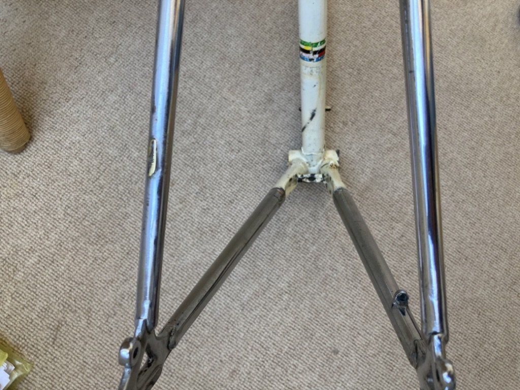

Der Bremssteg sieht nicht nach Rickert aus, aber auch nicht nach Paupitz. Welche Form haben denn die abgesägte Überbleibsel der Pumpenhalter, rund oder länglich? Rickert hat auch gerne ein Langloch in den Gabelschaft gemacht (am Gewinde), ich weiß allerdings nicht ob zu der Zeit schon und / oder ob es vom verwendeten Steuersatz abhängig war. Rahmennummern waren eher untypisch für Rickert, aber vielleicht wollte das H&K so oder hat es selbst gemacht.
Re: Hugo Rickert Spezial
Pumpnhalter. Also der eine Stumpf nahe am Steuerrohr (Oberohr Unterseite) hat einen runden Sockel gehabt, der Pumenhalter selbst war wohl flach/länglich. Der Stumpf am Sitzrohr unterhalb der Sattelmuffe ist nur länglich...Hmm. Langloch am Gabelschaft ist keines zu entdecken....
Da im Bereich Bremssteg rumgepinselt wurde, könnte der auch nicht original sein, auf jeden Fall ein toller Rahmen, der behutsam aufgearbeitet werden sollte, wird aber nich billig wenn die Anbauteile gekauft werden müssen.

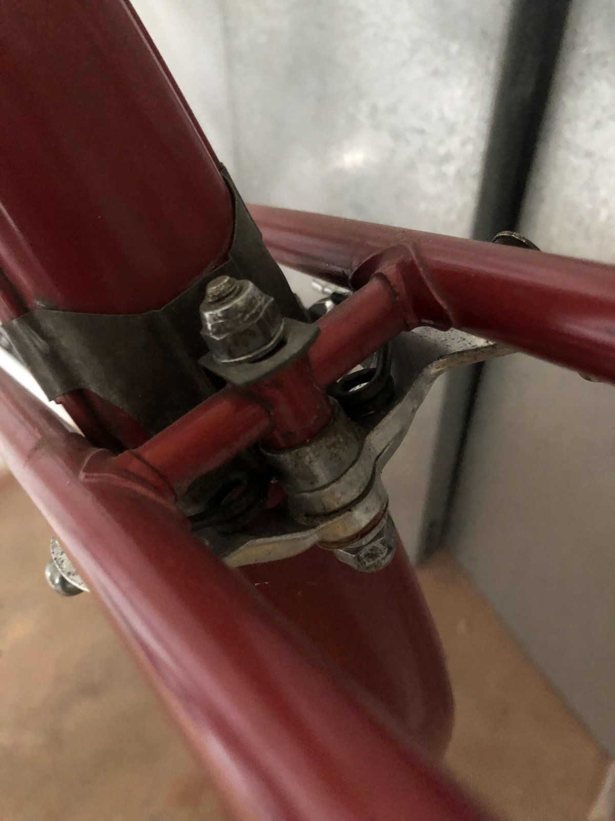

@SirFaust: danke für deine Einschätzung, ich sende noch mal Fotos von dem bremssteg, sieht irgendwie unspektakulär aus. Im Steuerrohr ist auch nichts außer den beiden Niet-enden des FBL Schilds. Weder zu sehen noch zu fühlen. Habs auch versucht zu fotografieren.
Anhang anzeigen 929081Anhang anzeigen 929082Anhang anzeigen 929083Anhang anzeigen 929084
Mir war außerdem noch aufgefallen, dass die Hinterbau verchromung rel. weit ausgedehnt ist sowohl zum Innenlager als auch zum Sattel hin, was bei ähnlichen rahmen aus ähnlicher Zeit offenbar eher nicht so war. völlig unterverchromt ist das teil aer m.E. nicht was man an anderer Stelle sehen kann. Die "Sternbanderole" (weiße Sterne auf gelben grund) an beiden Seiten des chromteils auf dem Oberrohr kommt mir auch komisch und eher nicht original vor. Anhang anzeigen 929085
Und der Rahmen kann tatsächlich etwas preisgeben, nämlich, dass ein früher Campagnolo record Umwerfer mit dem langen integriertem Kabelstop dran war, das hat sich als Abdruck erhalten, weiss nicht ob man es auf den Fotos erkennen kann.
Anhang anzeigen 929087Anhang anzeigen 929089
ich schliesse mich @FSD an das ist kein original Rickert Bremssteg, entweder kam der nachträglich dran denn da im Bereich sieht es ganz schön unsauber aus oder es ist simpel kein Rickert. Nichtsdestotrotz feines Teil!

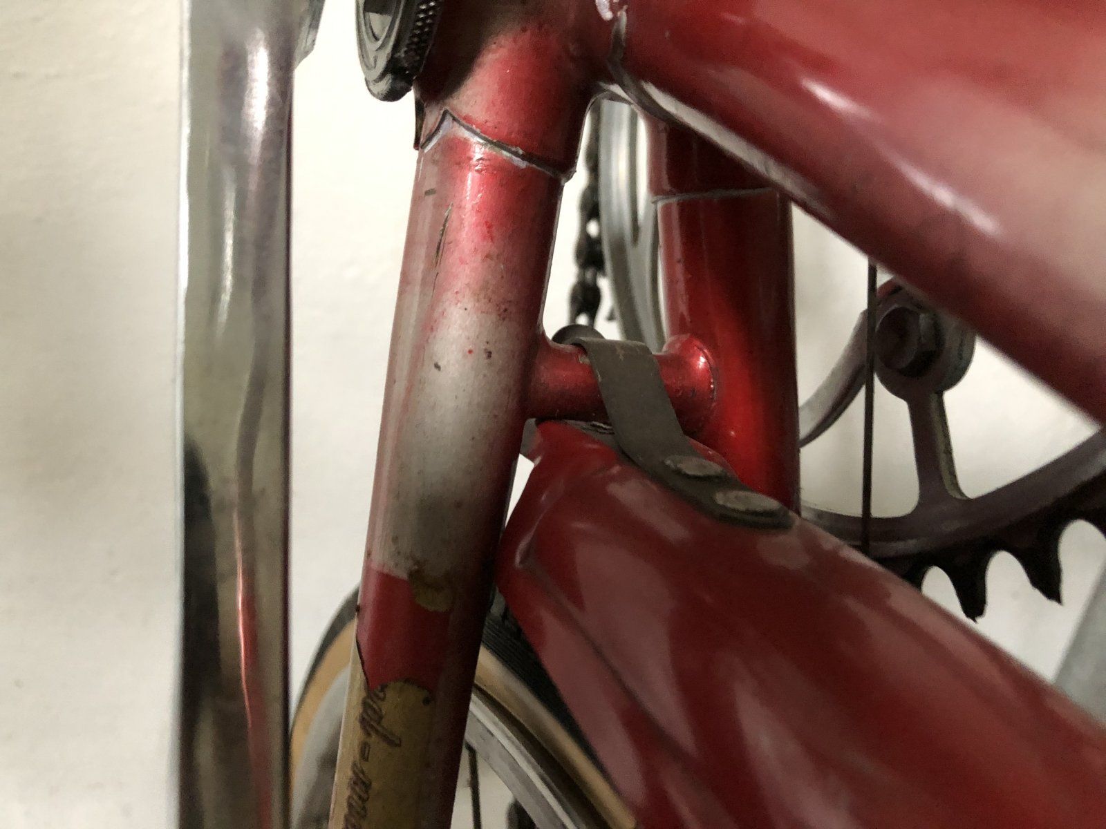

Wo man bei meinem Rahmen gut sieht, wie dick der Lack jetzt ist, ist beim Blick auf das Tretlager.
Man erkennt die Nervex-Nummer. (Was man auf dem Bild leider nicht so gut sieht). Aber eben nur schwach, wegen dem Lack.
Ansonsten hat er keine weitere Serien-Nr. o. Ä. eingeschlagen.
Die Nervex-Nr. fängt mit "59" an. Dritte Stelle ist leider unleserlich. Könnte eine "°", "8", "R" sein.

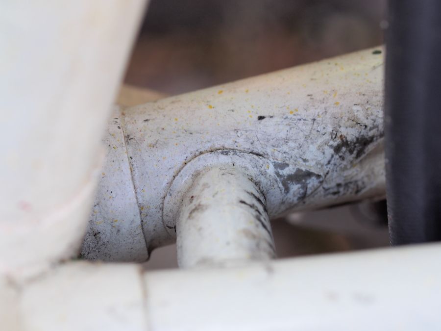

Und noch mal ein Blick auf das Tretlagergehäuse.
Das Weiss ist schon sehr ähnlich zu Deinem.

@Stefan und @FSD. Danke für die Beiträge und Fotos. Alles sehr interessant. Wie @SirFaust schon bemerkt hat ist der Bremssteg ungewöhnlich und ich muss zugeben, wenn ich mir das näher anschaue kann das auf jeden Fall auch eine nachträgliche Änderung oder Reparatur sein. Leider ist das Bremsbolzenloch beim meinem Rahmen auch sichtbar nicht zentral angebracht, schätze dieses Element ist doch maximal semiprofessionell angebracht oder ausgebessert worden - eines Rickert wohl eher nicht würdig..... Na mal sehen das kann ja noch Freude bedeuten beim montieren der Bremse...Insgesamt ist der Rahmen jedoch anderen die hier im Forum auch schon zu sehen waren unter "F.B.L. Champion du Monde" am ähnlichsten.

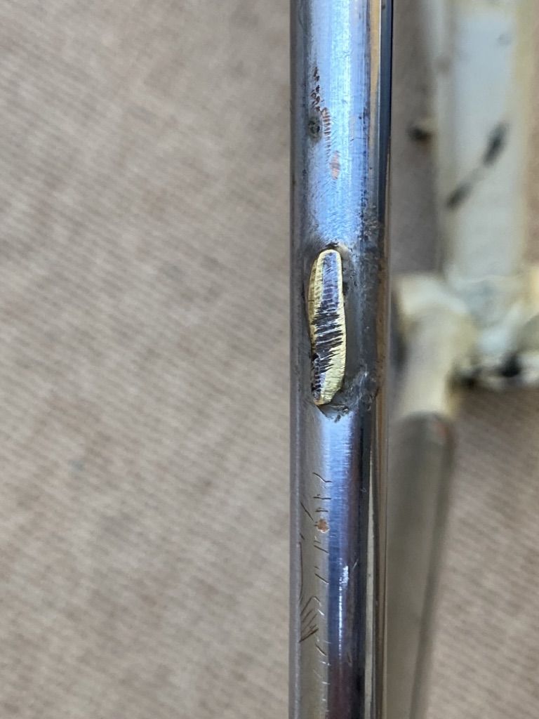

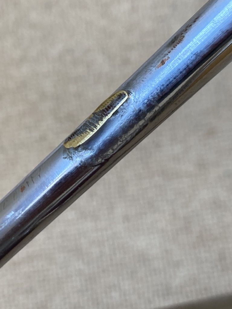

Hat den irgendeiner eine Ahnung was auf der linken Sitzstrebe (Oberseite) mal angelötet worden sein könnte, denn da ist ja auch noch dieser längliche Stumpf (auf meinen ersten Fotos zu sehen)?
Ich kann beim besten Willen nicht erkennen, wo die Stelle sein soll, kannst du das mal bebildern? Von deiner Beschreibung her würde ich einen Halter für einen Reflektor vermuten ...

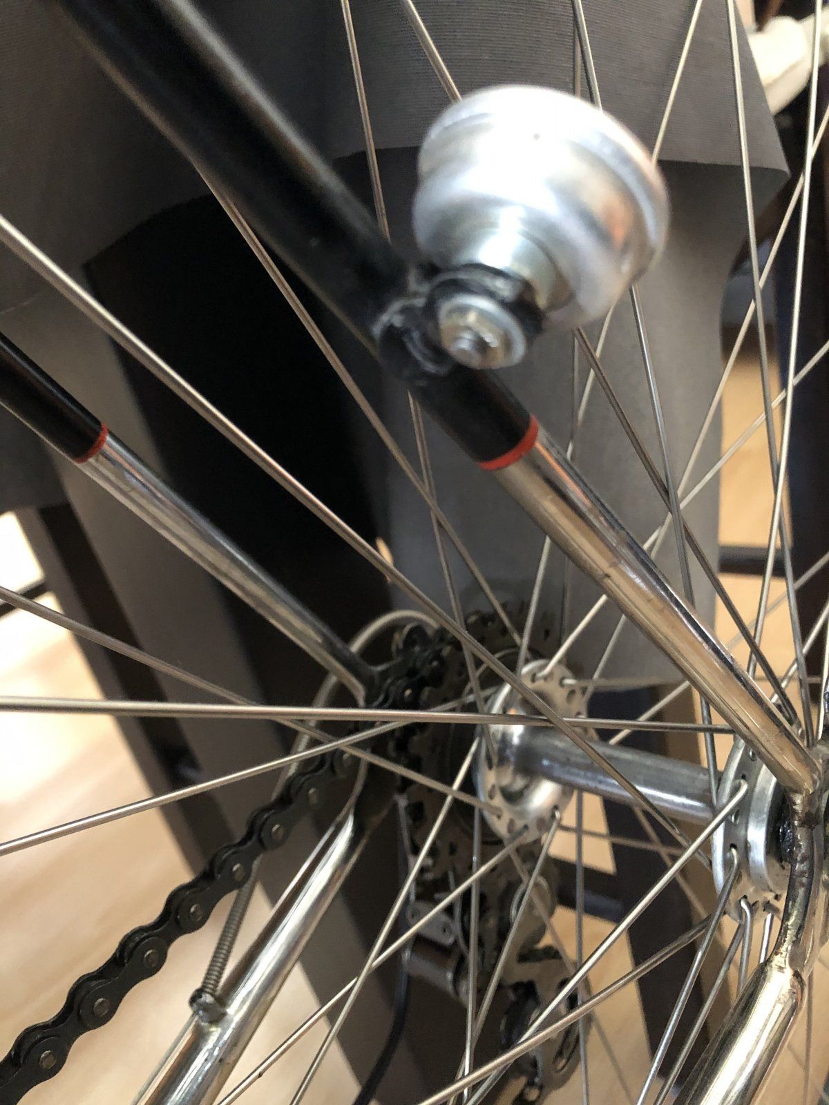

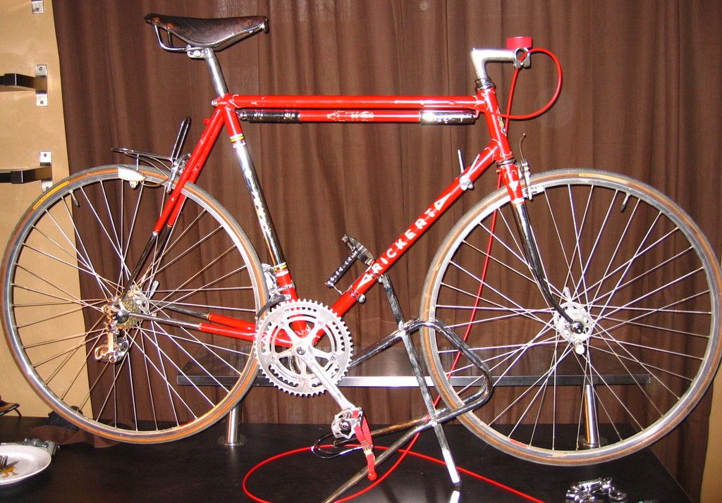

wider Seite 2 gibts jetzt mal ein Zwischenstandsbild von meinem L'eroica Gefährt, mit dem ich hoffentlich an den Start gehen kann - in diesem jahr wohlgemerkt... mit kleinen hirnsportaufgeben: gebäckträger ist wegzudenken, LRS ebenso, dafür ist ein cinelli-Lenker dranzuphantasieren...
plane übrigens alles Rot zu machen... alles. Falls es mir aber doch nicht gefällt, oder die Stilpolizei wehement etwas anderes fordert, gibts kontrastierendes Weiss.
- ächcähmmmm, Hartmut, ich würd mich über den Winter übrigens sehr gerne opfern die Klingel an ein passendes zu restaurierendes Rad zu montieren... Evtl. kommen wir ja per Preziosentausch o.ä. irgendwie überein...
War der Gepäckträger ursprünglich für hinten oder hast du ihn nur nach hinten verbaut?
danke das hatte ich mich auch schon gefragt und nur den entfernten Gegenhalter für Lenkerendschalthebel am Unterrohr gesehen

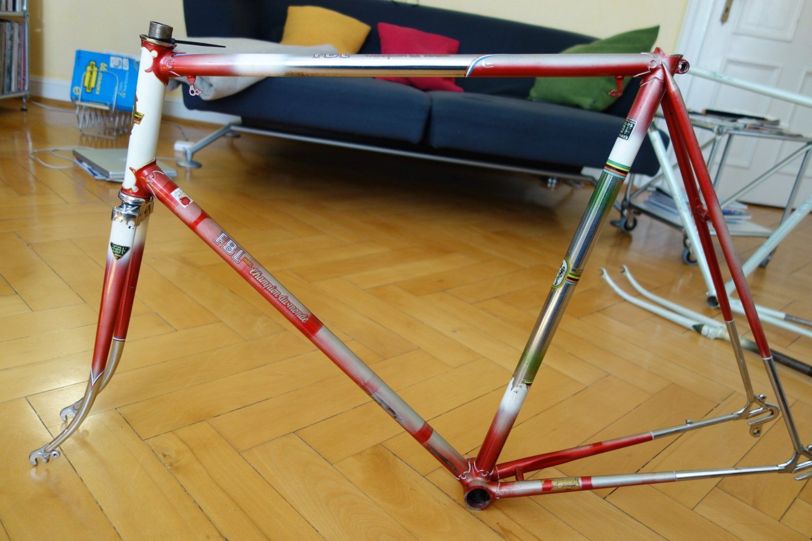

FBL habe ich noch keines mit spitzen Sitzstreben gesehen. Ich habe ein FBL von 1952 hier das hat eher so „gedrückte“ mit REG Kennzeichnung gem. Katalogbild (unten ein Bild man kann es erahnen was ich meine).
Wobei mein Steuerkopfemblem geklebt und nicht vernietet ist.
