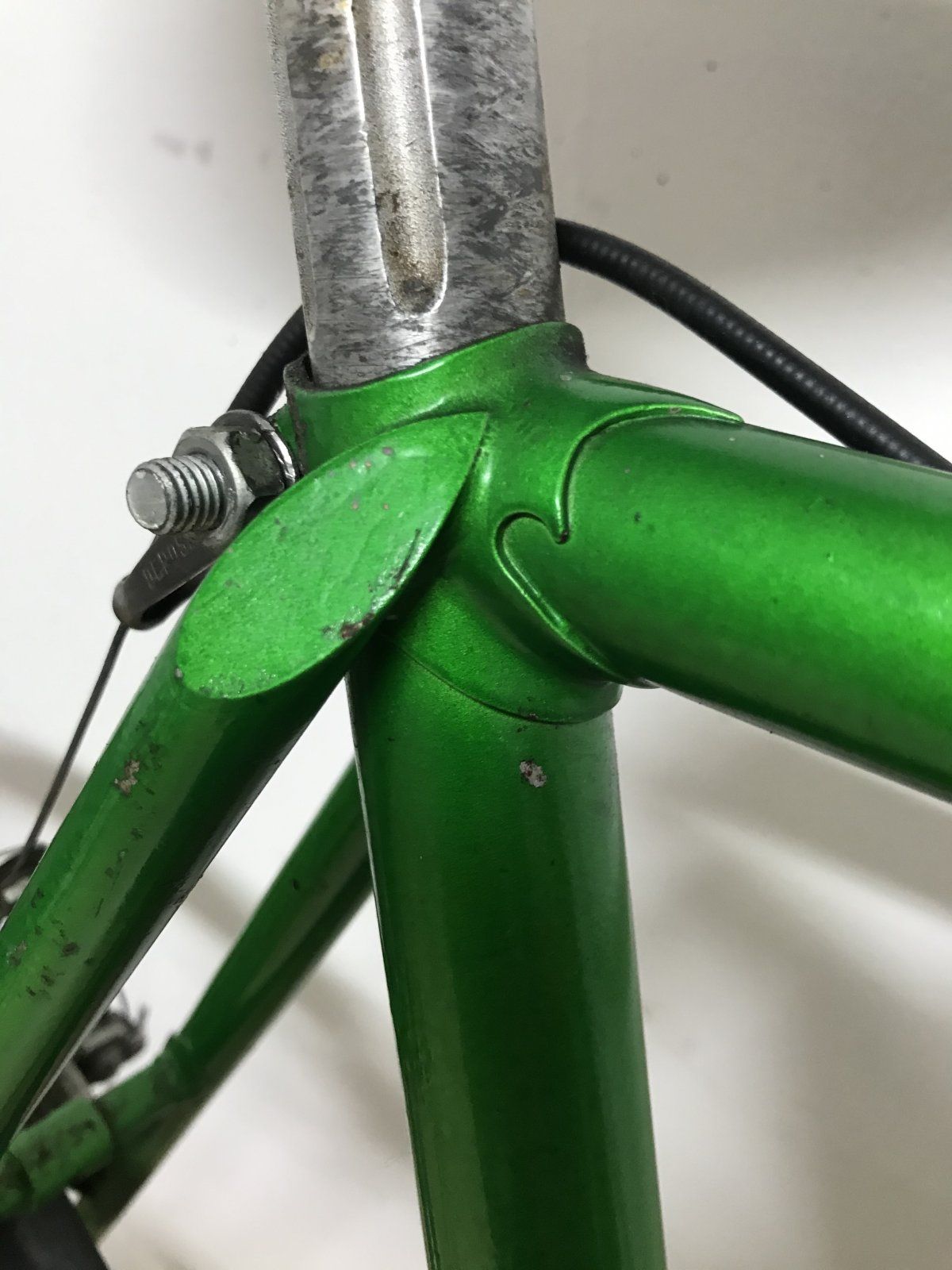

Ein großes Hallo in die Runde, mir wurde der Bereich hier empfohlen da ich nach dem Rahmenbauer eines Rennrads suche das ich am Wochenende erworben habe...
Könnte es sich eventuell um ein Rickert handeln? Anbei Fotos der Muffen etc.
Vielen Dank für die Hilfe
2ter Teil Fotos...
Vielleicht erkennt ja doch jemand etwas wieder.
Würde mich sehr über Info freuen.

Also für mich sprechen einige Punkte für die Rickert Theorie:
-Bremssteg
-Muffen
-Rolle auf dem Tretlager (überlackiert!)
-Sattelstrebendeckelchen
mag sich noch einer der Rickertjünger dieser Herausforderung stellen? @FSD
Da gehe ich mit, was etwas ungewöhnlich für Rickert, die Zugführung des Umwerfers.

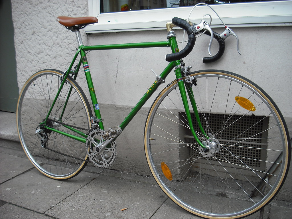

Hier ein neueres Rickert von einer früheren Kundin, auch hier waren Record, bzw. Champion Decals.

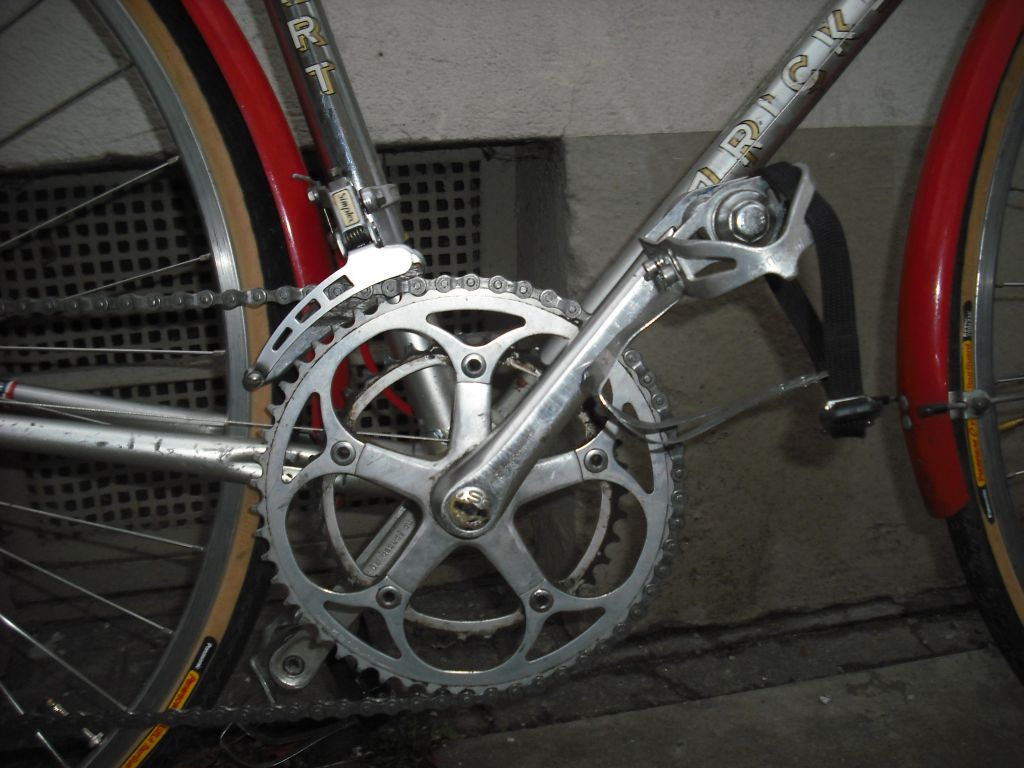

Ja, die Führung für den Umwerferzug ist mir auch direkt aufgefallen. Ansonsten ist das angefragte Rad tatsächlich fast identisch mit meinem Rickert-Rufa (bis auf die Deckelchen).
Die Rickerts mit der Rolle hatten eigentlich immer 2 Zuganschläge für die kurze Hülle des Umwerfers , hier etwas schlecht zu sehen

Auf Grund der verwendeten Muffen und der Cantis würde ich tendenziell in die Mitte bis End 1960er gehen.
Decals kannst du dich an meinem alten roten Rickert orientieren das müsste in etwa zeitlich passen ( https://www.rennrad-news.de/forum/threads/kdm-klassiker-des-monats-august-2018.152027/ )
Wenn der Lack noch gut ist lass den drauf, gehört zur Historie und sieht jetzt nicht so viel anders aus als der Grünton vom Hugo. Alternativ lasse auch die Decals dran, denn @FSD hat ja scheinbar auch so einen Record gelabelten Rickert gesehen evtl. gibts da mehr von und eine Geschichte dazu???

Ich stimme in allen Punkten zu. In allen? Decals sind Geschmacksache, aber wenn neue, dann gute. Bisher habe ich noch keine gesehen, evtl. sind die von Gus Salmon besser als der Rest. Achso, Röllchen darfst du entlacken, dafür hackt dir bestimmt keiner einen Arm ab.
