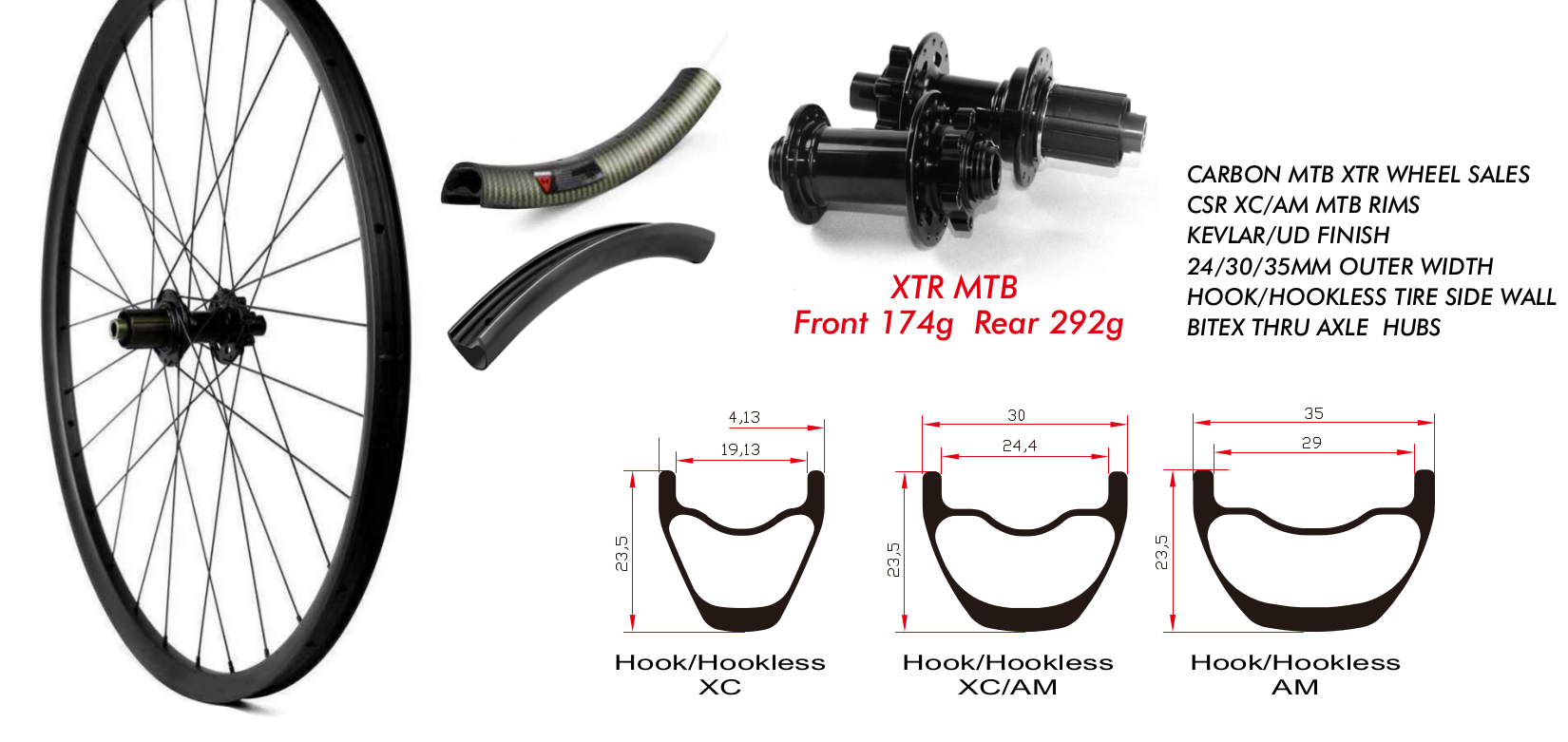

Ich hab ein Angebot über einen LRS mit Hookless Felgen. Die sollen ja besonders gut für tubeless sein. Weiss da jemand mehr ? fahren würde ich die wohl mit 2-2.5 bar ?
Von der Breite wären bei 33mm Reifen dann wohl die Felge mit 30mm Aussenbreite optimal ?
Und noch be Frage zu den Naben. Kann ich true axle mit Adapter? mit einen Rahmen für normale Schnellspanner fahren ?
Danke

Schwalbe hat aber geantwortet ;
Hinsichtlich der Felgenmaulweite sollte eine Kombination mit der Abmessung 33-622 möglich sein, allerdings geht aus dem Bild nicht daraus hervor ob diese Felge eine "offizielle" Tubeless-Felge ist.
Es ist eine eine "offizielle" Tubeless-Felge, das hatte ich so nicht in meiner Anfrage explizit geschrieben
