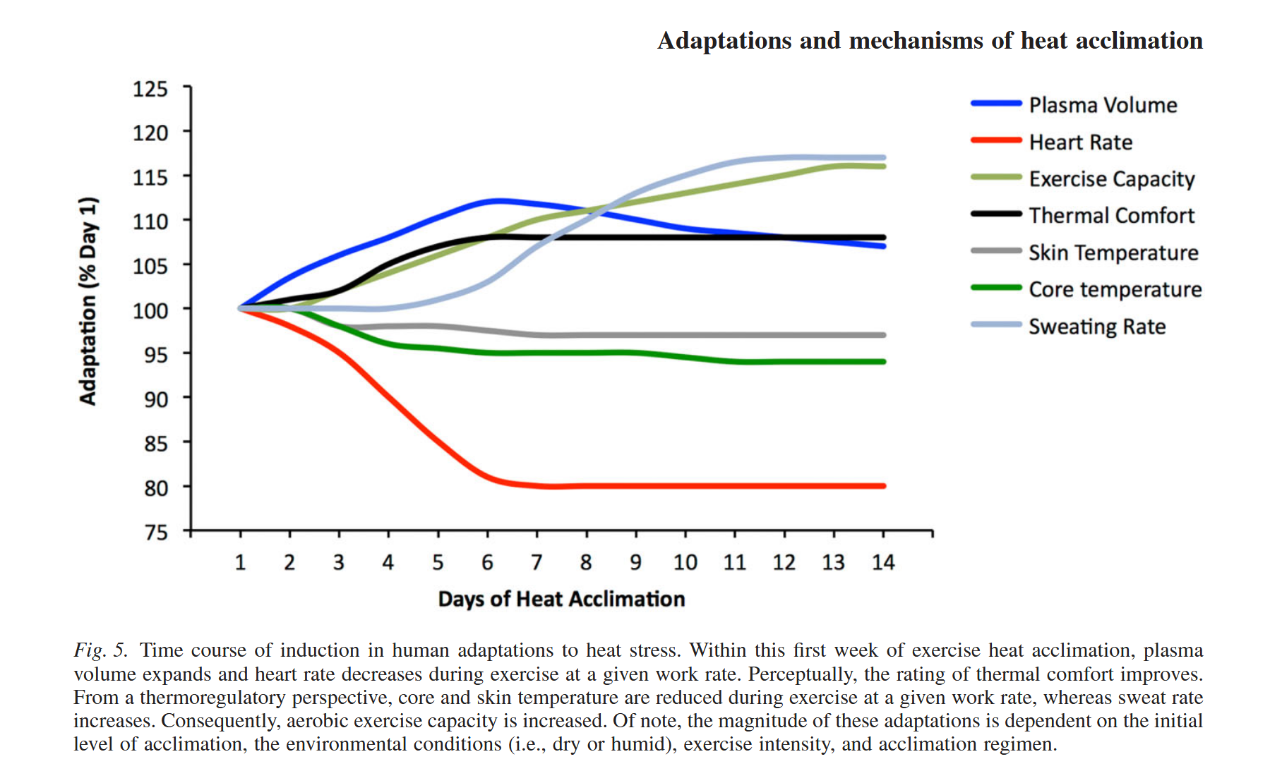

Ist die Anpassung daran eigentlich auch individuell? Wenn es mal ein paar Tage sehr heiß war, da fühlte sich das Training richtig schlecht bei mir an. Wenn es dann allerdings wieder kühler wurde, oder ich frühmorgens trainiere, dann fühlte das immer so richtig gut an und der Puls war bei gleicher Leistung, deutlich geringer. Oder zielst du mit dieser Aussage auf die maximal erreichbare Anpassung ab?
Ein Gutteil der Anpassung an Hitze geht relativ schnell, innerhalb weniger Tage.
Heat acclimation is a relatively rapid process that begins
on the first day of exposure (Fig. 5). In fact, 75–80% of
the adaptations occur in the first 4–7 days (Pandolf,
1998; Shapiro et al., 1998).
Quelle: https://pubmed.ncbi.nlm.nih.gov/25943654/
Bei der derzeit diskutierten "modernen" Form von Hitzetraining, geht es allerdings nicht allein um Anpassung an Hitze, sondern um die Nutzung von Hitze als Trainingsinstrument für zusätzliche Adaptionen, die dauern dann länger.
