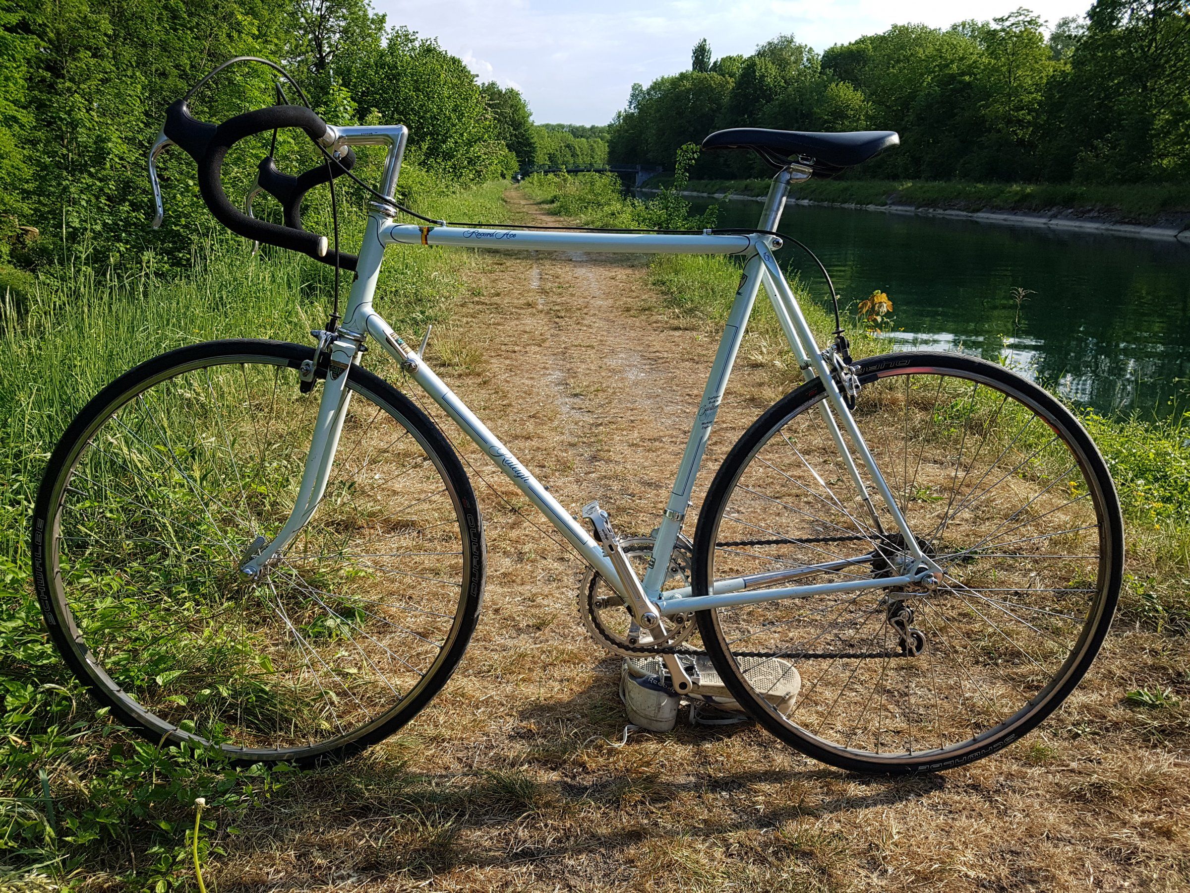

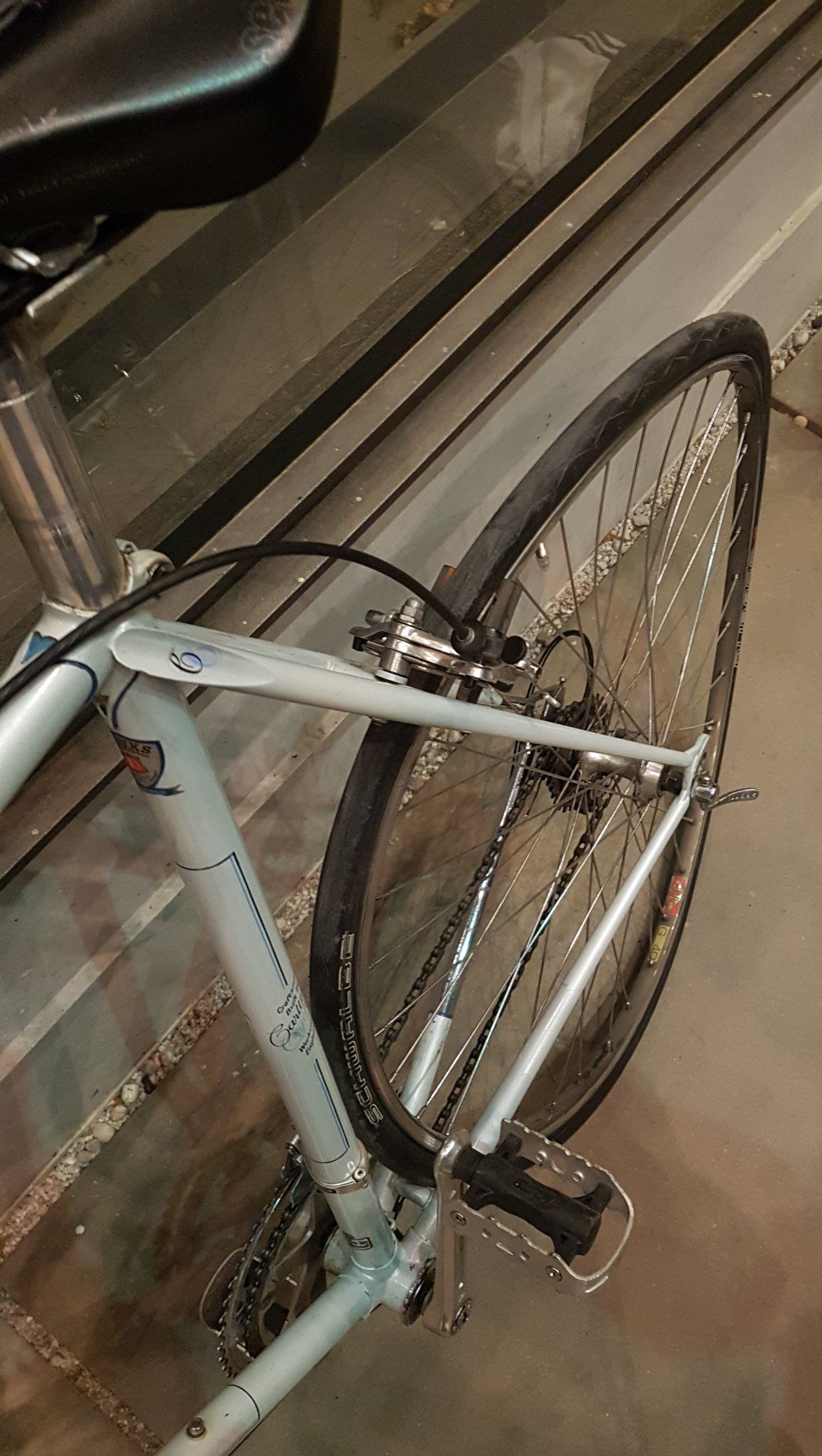

So, hier sind jetzt noch ein paar Bilder.
Beim Nachmesses ist mir aufgefallen, dass es eher 122mm sind, ganz komisch😵.
Schickes Rad, aber mach mal den Vorbau n Stück rein.
Ein passendes Laufrad bekommst du vermutlich am einfachsten in den lokalen Kleinanzeigen, oder bei Münchner Forenkollegen. Sollte in München ja kein Problem sein, da gibts einige.
