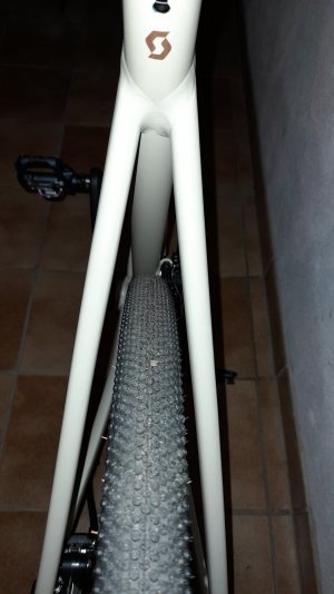

So, ich hab jetzt mal ein Bild gemacht. Der Abstand zur Kettenstrebe ist identisch. In Verlängerung zum Sitzrohr sieht es auch so aus als wäre das Rad etwas nach rechts versetzt.

Nimm mal eine Schnur, wickel sie am besten einmal um das Steuerrohr und lege die Schnur auf beiden Seiten an den Ausfallenden an.
Natürlich immer auf Symmetrie achten.
Dann kannst du auf beiden Seiten den Abstand der Schnur zum Sitzrohr messen.

Wenn die Realität dem Foto entspricht, dann ist das für mich ein "no go".
Neues Rad müsste her (wenn das Hinterrad richtig eingebaut ist und zentriert ist)!

Auf dem ersten Bild sieht das aus, als wären die Sitzstreben nach links versetzt am Sitzrohr angeschweißt.
