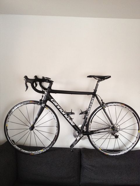

So, nun auch zwei Bilder. Der Vorbau ist gedreht, die Spaces sind noch drin. Und die Cannondale-Klingel aus dem Zubehör ist dran. War aber noch nicht auf der Straße. Alles voller Salz und Scherben hier im Rheinland, vielleicht am Montag...
