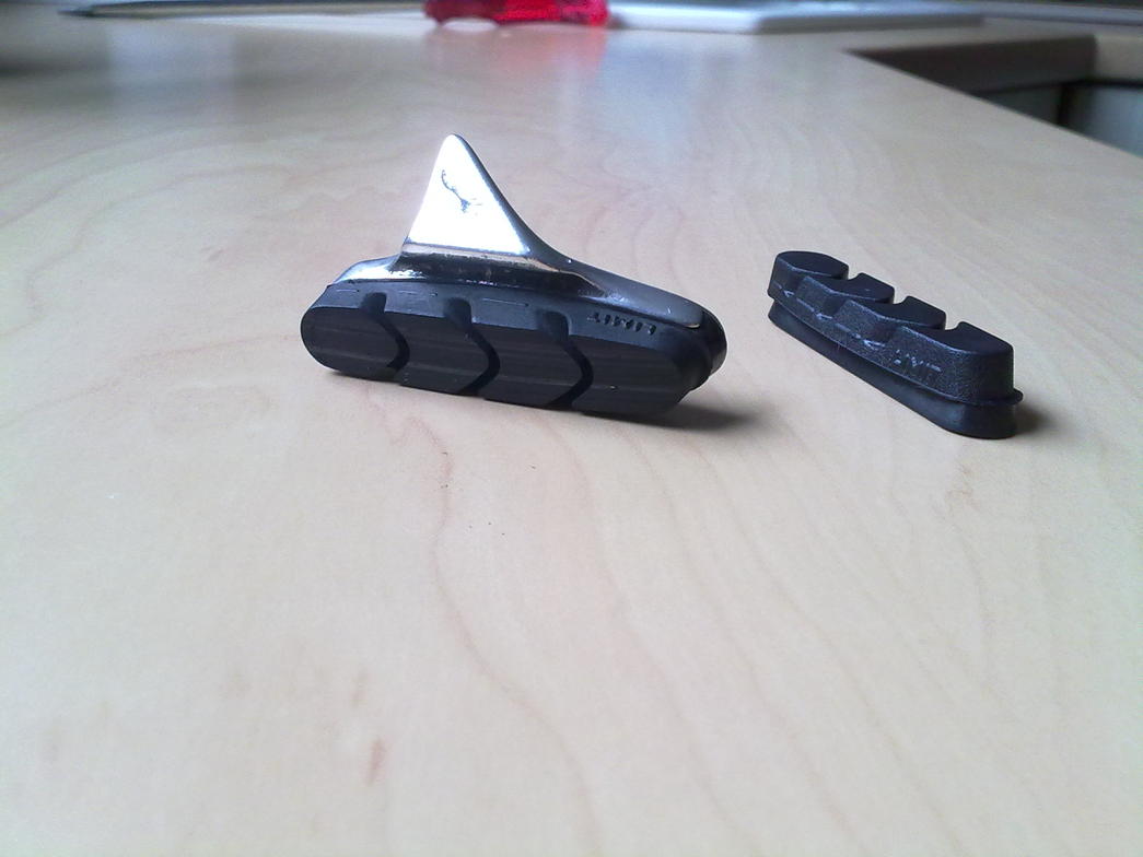

Hi, habe ein 97er Bianchi mit Campa Veloce, bei dem ich die Bremsbeläge wechseln möchte...
habe daher bei Bike-discount Campa Bremsbeläge für alle Modelle bis 2000 (nennt sich BR-RE 600) bestellt, die sehen ach so aus, wie die die gerade drauf sind...
habe nur das Problem, dass ich sie nicht runterbekomme...wenn ich mir das richtig anschaue, muss ich den Gummi ja in Richtung der offenen Seite rausschieben, aber ich kann ziehen und drücken, der sitzt megafest.
Will ja nichts kaputt machen und habe bisher auch noch kein schweres Gerät oder Gewalt angewendet. Hat jemand nen Tipp, wie ich den Gummi am besten aus der Metallverankerung (siehe Foto) bekomme?

Spann den Belag in einen Schraubstock und mit einem Holzstück und Hammer leicht den Schuh vom Gummi klöppeln:D

Ok, dann werde ich mal jemand mit nem Schraubstock suchen.

Stehe aktuell auch vor dem Wechsel meiner Campa-Bremsbeläge. Zeitlich ungefähr einzuordnen wie beim TE.
Bei mir hat es gereicht, mit nem Phasenprüfer unter den Belag zu gehen und dann den ganzen Belag nach oben rauszuziehen.
AW: Hilfe beim Wechsel der Bremsbeläge
Danke für den Tipp! Hat sehr gut funktioniert. Zum Reinschieben der neuen Beläge habe ich vorsichtig mit einem winzigen Ölfilm gearbeitet. Natürlich habe ich darauf geachtet, dass die Bremsfläche damit nicht in Berührung kommt.

Wasser hätte es auch getan und kann dem Gummi nichts an.
