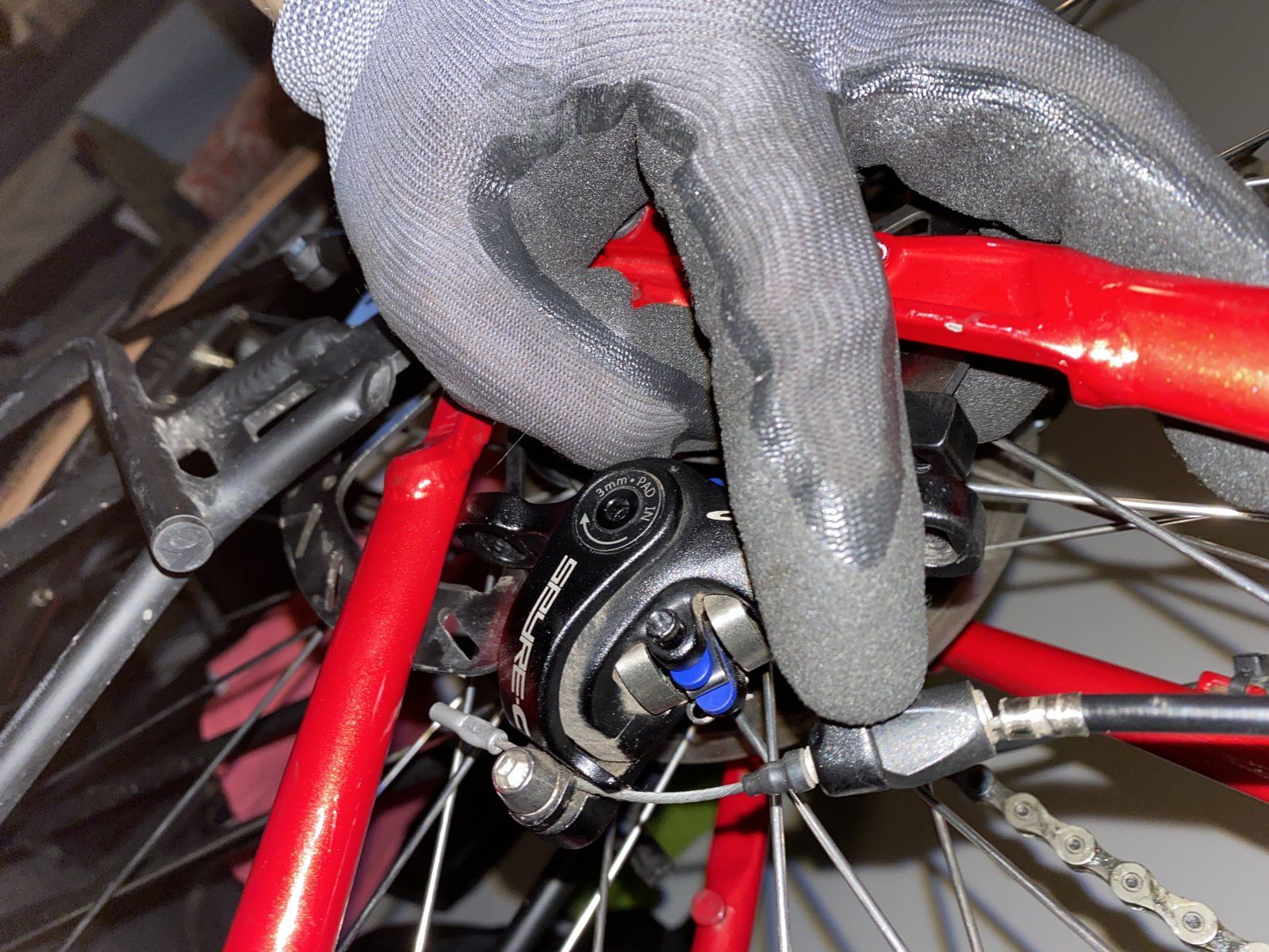

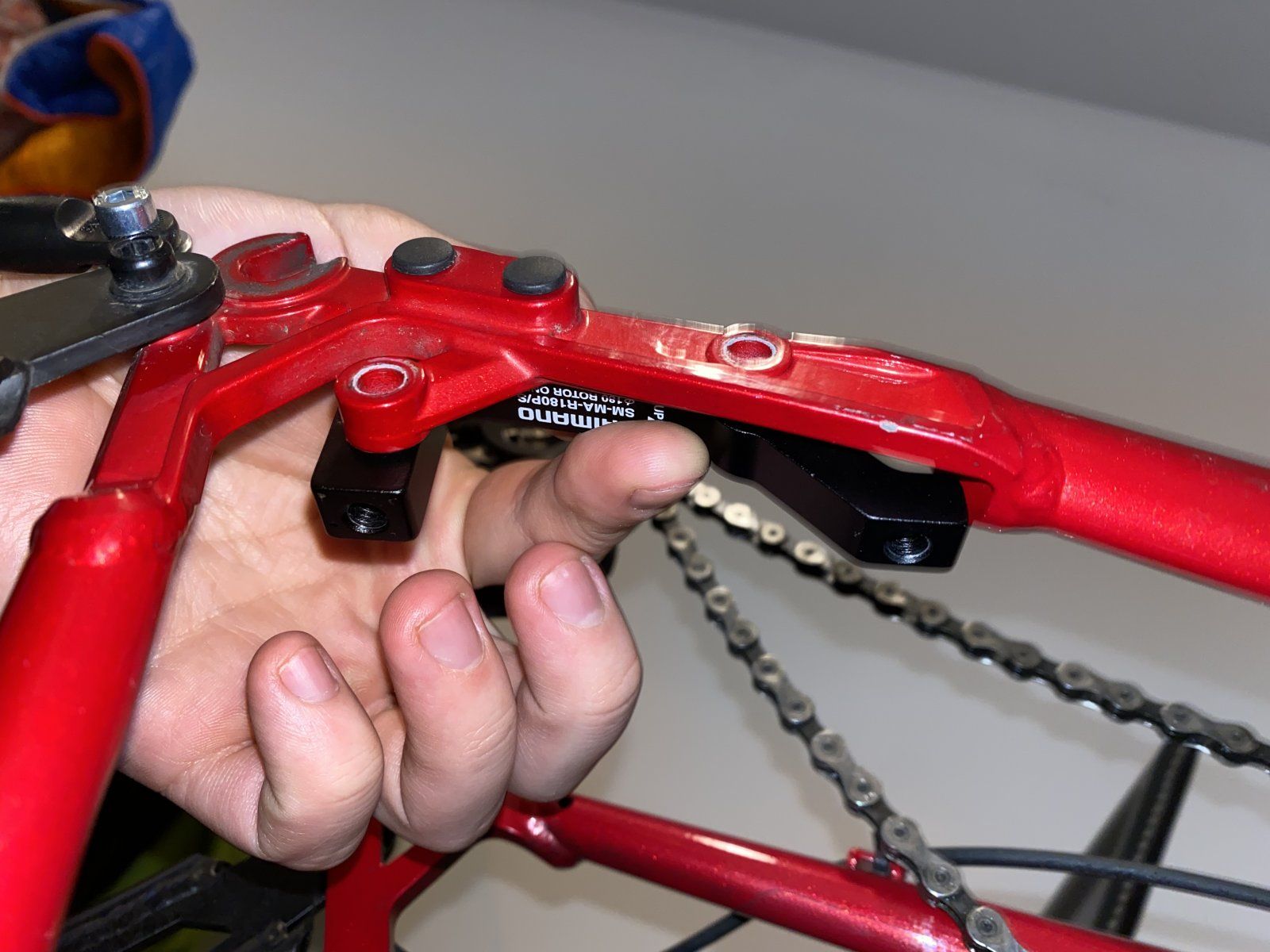

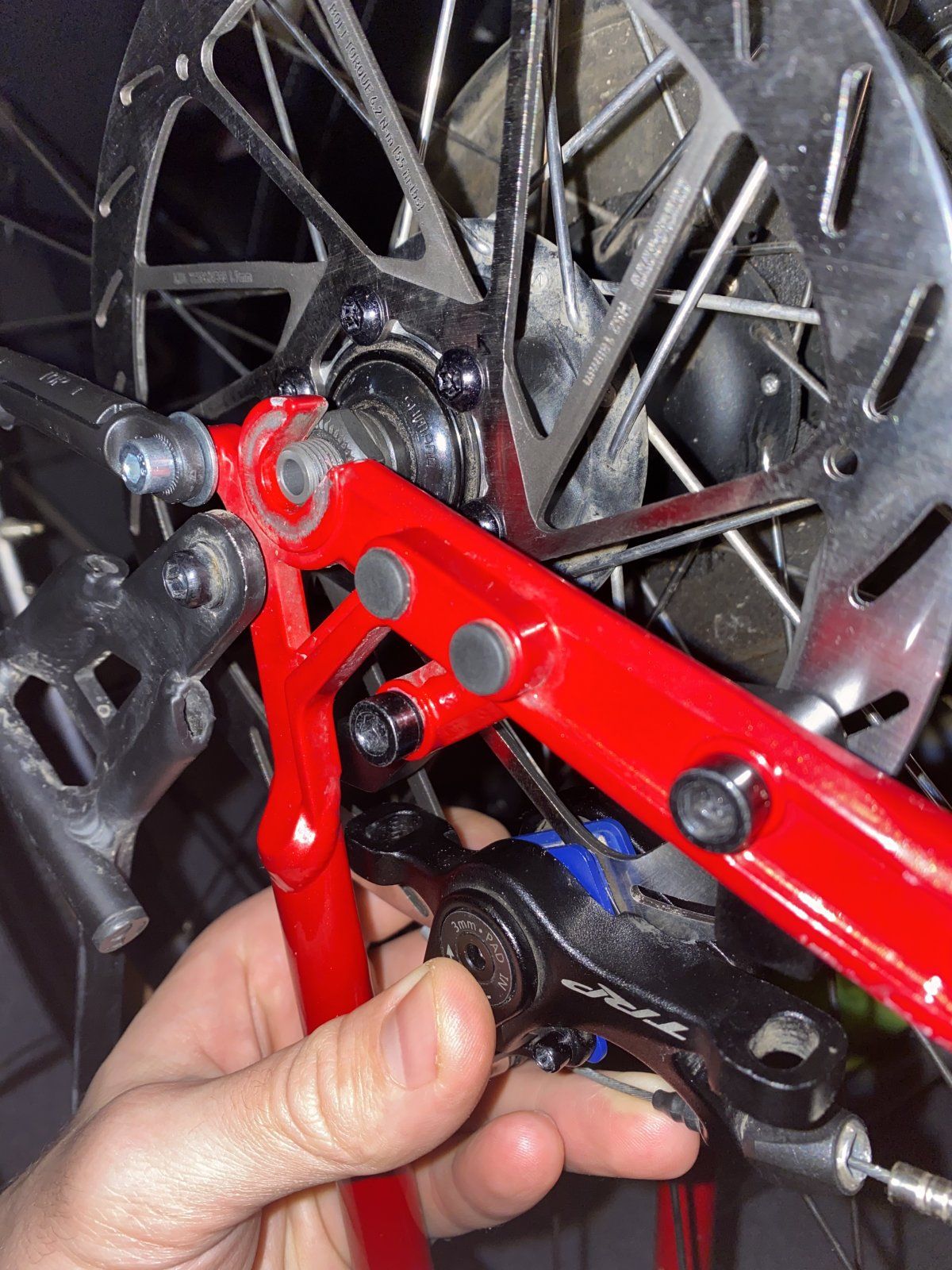

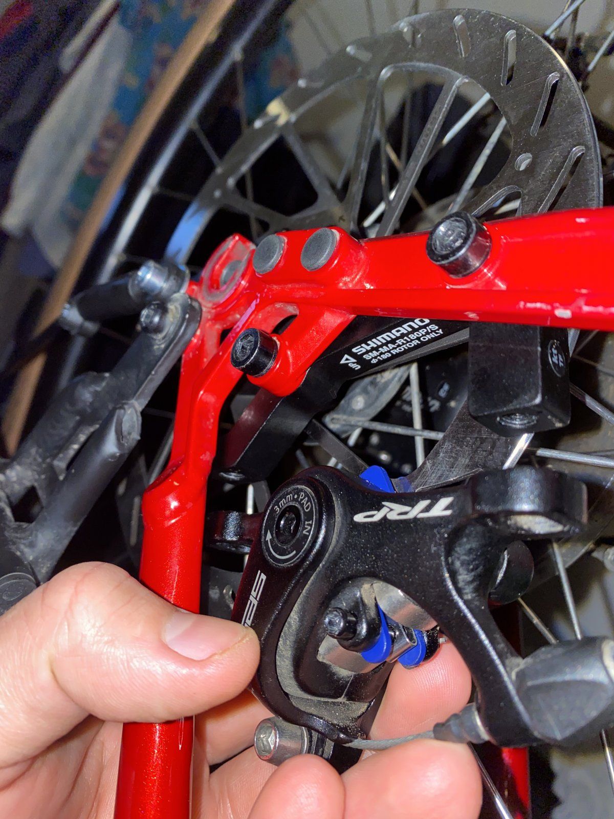

ich bete dass mir hier einer helfen kann denn ich bin mit meinem Latein am Ende. Ich habe ein Trek 520 Reiserad mit mechanischen TRP Spyre C Scheibenbremsen. Nun wollte ich die montierten 160er Scheiben gegen 180er von Sram HS2 tauschen, Bremsbeläge wechseln und bessere Außenhüllen verwenden.
Lau verschiedenen Videos und Anleitungen hab ich rausgefunden dass ich wohl eine IS 2000 Aufnahme am bike und eine Post Mount Aufnahme an der Bremse hab. Also die Shimano Adapter SM-MA-F180P/S2 für vorne und SM-MA-R180P/S2 für hinten bestellt. Vorne konnte ich alles ohne Probleme wechseln und die neue 180er Bremsscheibe montieren.
Hinten habe ich nun das Problem dass der Adapter zu kurz scheint? Ich bekomme entweder die Bremse nicht montiert oder die Scheibe passt nicht durch weil es einfach an Abstand zur Scheibe mangelt… ich habe alle erdenklichen Positionen des Adapters ausprobiert aber nichts hilft. Habe ich den falschen Adapter und wenn ja welchen brauche ich? Ich kann mir irgendwie auch nicht vorstellen dass dieser Adapter so nah zwischen Rahmen und bremsscheibe sitzen muss…
Vielen Dank für die Hilfe!

Ganz ab von dem Pfeil, wenn etwas nicht passt, probiert man es doch automatisch mal andersrum.

Habe ja auch nicht viel Diskerfahrung (am Rennrädchen) aber kann es sein das der Adapter einfach umgedreht werden muss?
Dann käme der Sattel weiter nach vorne und damit aus der Radmitte raus.
Mille - Greetings
@L€X
EDITh hat sich die Bilder nochmal angeschaut.
Wenn der Adapter vorne montiert wäre würde der Pfeil "UP" auch von der Radmitte weg zeigen.
Könnte also Sinn machen.
Der Adapter ist für 160mm Scheiben so meine Vermutung.
Mit drehen könnte dieser passen !!!!!
Man sollte einfach genauer hinsehen.:cool:
Pfeil sollte wohl in Fahrtrichtung stehen nicht zur Achse.
Also mal drehen das Teil
Üblicherweise sitzen die Bremssattelaufnahmen am Rahmen auf der Sitzstrebe, speziell bei IS2000 war das so. Dann muss der Pfeil UP nach oben zeigen, also von der Achse weg.
An diesem Rad ist die IS2000 Aufnahme an der Kettenstrebe, trotzdem muss der Pfeil UP immer noch von der Achse weg zeigen, auch wenn er dann nicht nach oben zeigt. Das ganze System rotiert nach vorne. Also Adapter umdrehen, Pfeil UP zeigt von Achse weg und es müsste passen.
müsste der richtige Adapter sein: sm-ma-r180p/s
heißt Rear180 Postmount an IS 2000
IS 2000 war stets auf 160 mm ausgelegt, also passtes. Wie die vorherigen Posts schon anmerkten hast du den Adapter verkehrt rum montiert.
Es stellt sich aber die Frage, ob dein Hinterbau (und die Gabel) für 180er Scheibe freigegeben ist: da wirken dann erheblich höhere Kräfte. Würde ich vorher abklären.
Bei mechanischen Scheibenbremsen am Reiserad habe ich mit Jagwire-Zügen (KEB-SL) super Erfahrungen gemacht und konnte auch mit 160er Scheibe die Bremskraft auf das gewünschte Nivo bringen.

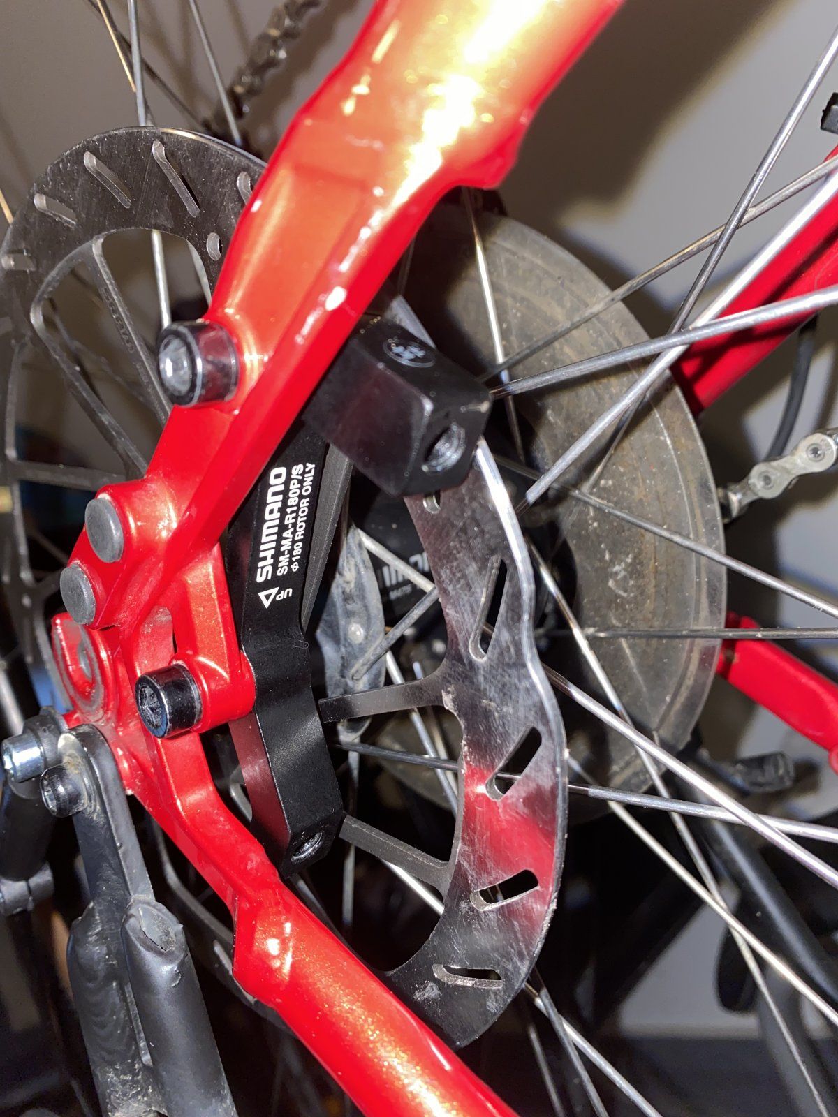

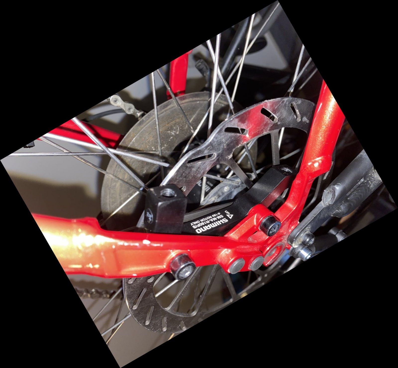

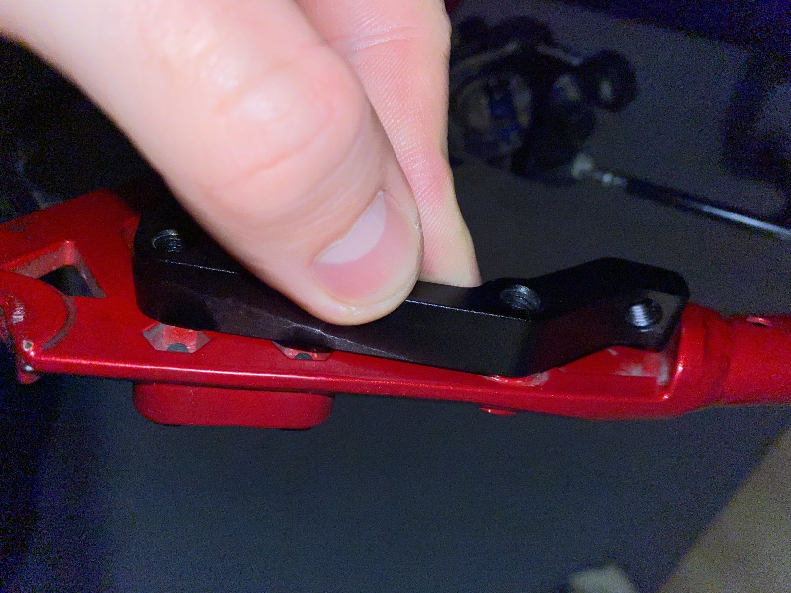

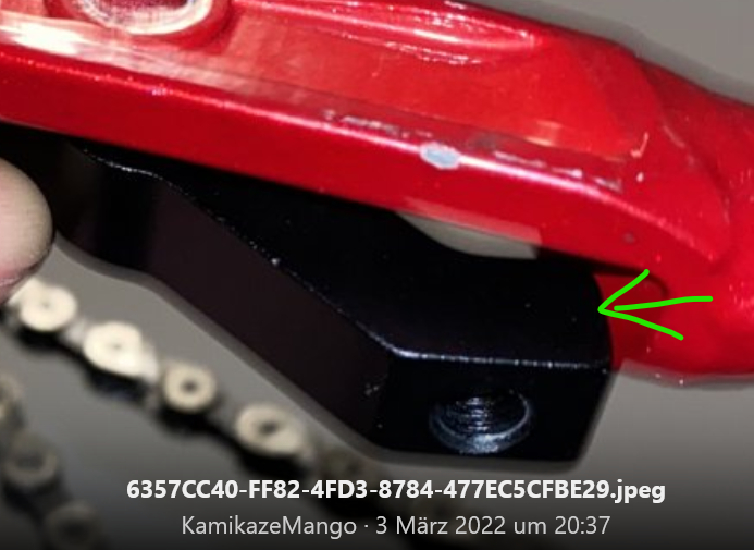

Sorry für die späte Antwort - der derzeitige Krieg hat leider keine Zeit fürs Rad gelassen
Ich habe versucht euren Tipp zu befolgen allerdings passt der Adapter anders rum nicht drauf weil der Rahmen dann dicker wird sodass ich den Adapter nur an einer Schraube befestigen könnte.
Kann es sein, dass das doch der falsche Adapter ist? Oder ist mein Rahmen für Max. 160mm Scheiben ausgelegt, was ich mir aber nicht vorstellen kann.
Bilder anbei, Vorsicht Fahrrad steht auf dem Kopf
Wenn du jetzt nur die eine Schraube reinmachst und den Bremssattel montierst, kommt das dann in etwa hin mit der Scheibe?
Falls ja, dann würde ich den Adapter etwas bearbeiten, dass auch die zweite Schraube reingeht.

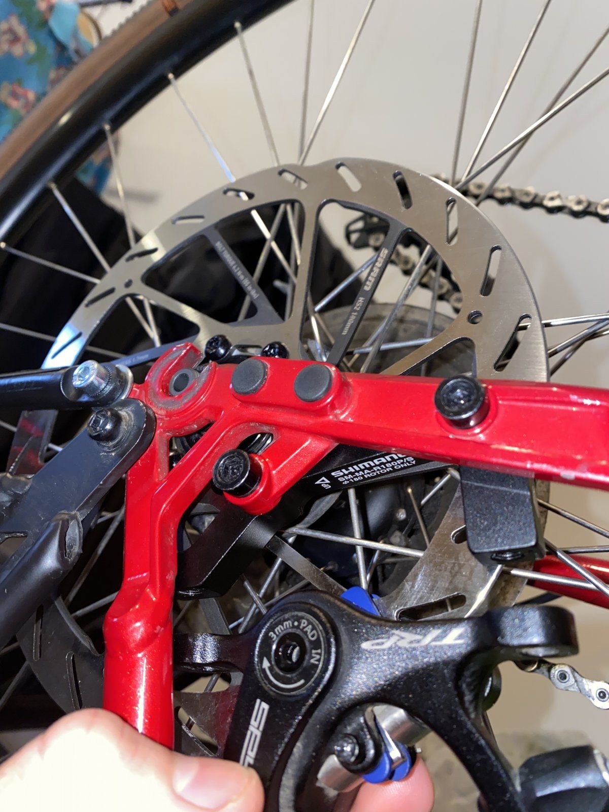

Bilder anbei
gute Idee aber leider fehlen da ltrzdem ungefähr 1cm zwischen Adapter und bremsaufnahme um verbunden zu sein… verstehe ich echt ned, hab versucht es mal so gut wie möglich zu fotografieren während ich beide unbefestigte teile balanciere

Ich hab bereits versucht über das Modell (Trek 520) etwas rauszufinden aber nirgendwo steht etwas über eine Begrenzung oder welche Art von Bremsaufnahmen verbaut sind
Ab Werk kommt das Rad mit 160 mm-Scheiben. Die Beschreibung ist in der Tat dürftig, ich würde an Deiner Stelle mal den Support von Trek auf Tauglichkeit prüfen ;)
