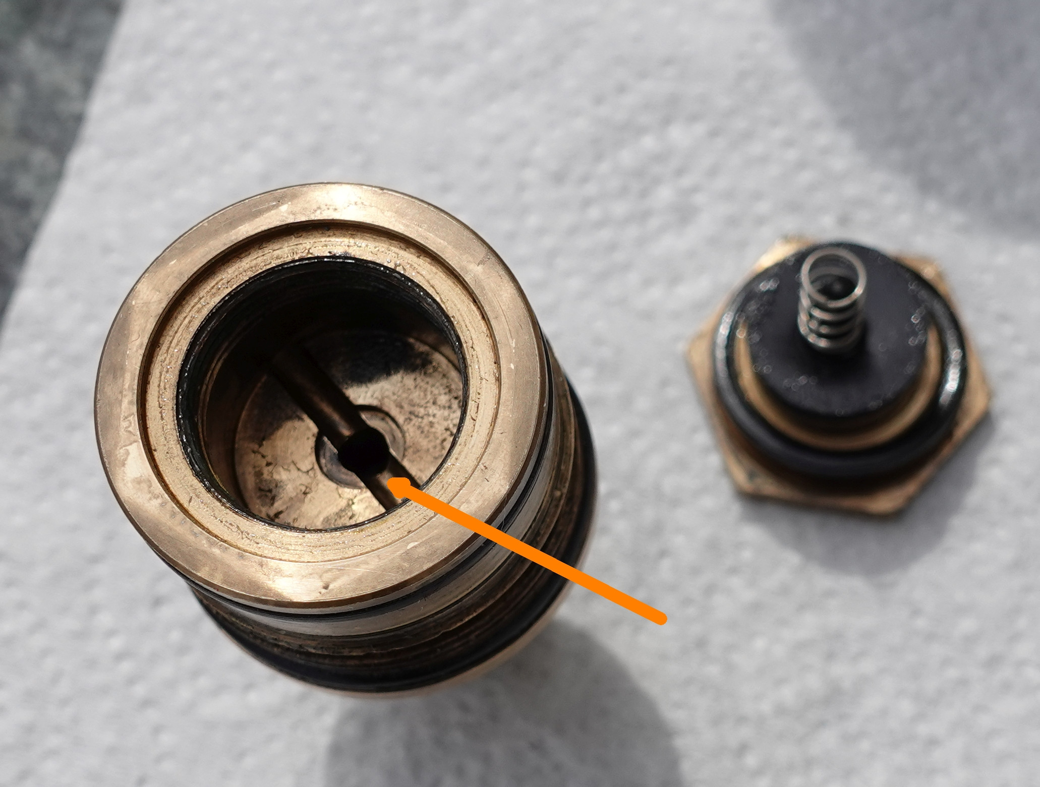

Nach der kompletten Zerlegung, Reinigung und Schmierung einer alten SKS Airbase Standpumpe zeigte sich nach dem Wiederzusammenbau, dass nun das Rückschlagventil offenbar nicht mehr funktioniert. Nach dem Pumpen drückt es wieder Luft oben aus der Pumpe heraus und der Pumpgriff wird ganz nach oben heraus geschoben.
So eine Airbase:
Das Rückschlagventil sitzt unten im Pumprohr.
Ich muss also das Rückschlagventil nochmals ausbauen und prüfen, ob ich da irgendwas falsch eingebaut habe. Als Ersatzteil gibt es das für die Airbase wohl nicht mehr, ich habe hier mal das Rückschlagventil für den Rennkompressor beispielhaft gefunden:
https://www.bike24.de/p113922.html
So richtig klar ist mich die Mechanik des Rückschlagventils noch nicht (außer dass hier eben wohl die Feder über den schwarzen Stift muss und die Dichtung an ihren Platz), aber es muss eben verhindern was bei mir genau passiert, eben dass Luft wieder aus dem Schlauch durch die Pumpe hinaus will & kann.
Irgendwelche Tipps dazu?

Heute abermals alles zerlegt und geprüft, aber keinen Fehler entdeckt.
Zusammengebaut kommt trotzdem Luft zurück aus dem Fahrradschlauch. ☹️
Rückschlagventil funktioniert eigentlich, sollte auch abdichten. Scheint identisch zu dem vom Rennkompressor zu sein. Werde es prophylaktisch mal ersetzen.
Sonst gibt's ja wenig zu beachten:
Rückschlagventil sitzt in einem Messingteil, welches unten in das Pumprohr der Airbase verschraubt wird. 2 O-Ringe dichten es ab.
Es gibt zwei Luftaustrittsöffnungen aus dem Messingteil, die gegenüber von einander liegen und Luft aus der Kammer des Rückschlagventils durch eine kleine Öffnung unten im Pumprohr in die dünne Röhre führt, welche zum Manometer mit Pumpschlauch führt.
Eine dieser Öffnungen des Messingteils sollte über der kleinen Öffnung unten im Pumprohr liegen um die Luft weiterzuleiten.
Edit: ist eigentlich nicht nötig, da umlaufend um das Messingteil eine Rille als Vertiefung gefäst ist, so dass sich die Luft aus beiden Öffnungen umlaufend auf dieser Höhe ausbreiten kann.
Lediglich die Höhe dieser Rille muss auf Höhe des Lochs im Pumprohr sein, doch das dürfte systembedingt immer der Fall sein.
Sonst sehe ich nicht was noch zu beachten wäre...

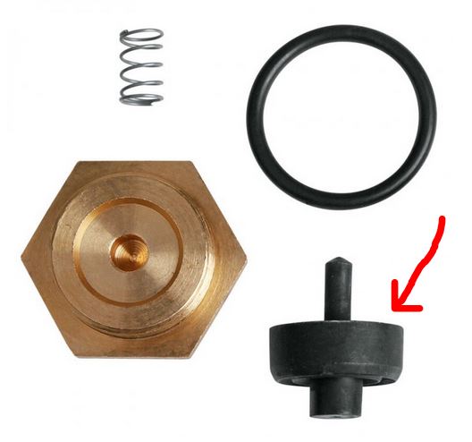

Vorhin nochmals mit meine local bike dealer die vermaledeite Pumpe angeschaut:
es * muss * am Rückschlagventil liegen unser beider Meinung nach, speziell an dem Gummiteil:
Höchstwahrscheinlich passt das Rückschlagventil des Rennkompressors, welches nach wie vor lieferbar ist, auch in die Airbase.
Werde es bei nächster Gelegenheit mal bestellen und testen.

So, heute war mal wieder die widerspenstige SKS Airbase Ziel meiner
(letztlich erneut) schwarzen Finger:
Da das Rückschlagventil für den Rennkompressor noch lieferbar ist, habe ich mir eines kommen lassen.
Der Messingdeckel für den RK ist zwar anders als bei der Airbase (dort mit Loch), der Rest aber gleich:
Also das neue schwarze "Gummiteil" eingebaut mit neuer Feder (auf dem schlanken "Gummistift", nach unten), auch die neue Dichtung, nur den originalen Messingdeckel der Airbase verwendet.
=> Nach dem Zusammenbau Test: dieses Drecksding drückt unverändert die Luft wieder zurück in das Pumprohr, so dass es den Handgriff nach oben drückt. Mist!!!!
Tatsächlich bin ich nun mit meinen Ideen, woran es denn (noch) liegen könnte, am Ende.
Die Gummikappe auf dem Ende des Pumpe (Topfmanschette iirc) wurde bereits ersetzt, Ventilkopf und Manometer scheinen OK zu sein, Schlauch ist ok, der Messingeinsatz inkl. Rückschlagventil sitzt fest mit seiner Dichtung im Tauchrohr der Pumpe.
Wüsste nicht was ich noch prüfen könnte an dem Mistding ...? :mad:

So, die Lösung der Rückschlagventil-Problematik meiner SKS Airbase Pumpe lag an einem fehlenden Gummiteil, welches auf dem Messingdeckel (mit Loch) des Rückschlagventils orginal aufgeklebt war, der sich aber bei mir verdünnisiert hatte.
Ein kundiger Schrauberkollege konnte das Rätsel auflösen. :)

Ich habe es nicht mehr erhalten können, es gibt keine Ersatzteile mehr für die Airbase bei SKS!
Was du am Foto siehst wurde zum Vergleich von einer funktionierenden Airbase ausgebaut und fotografiert.
Mein Gummiteil war x-fach gerissen und unbrauchbar geworden.
