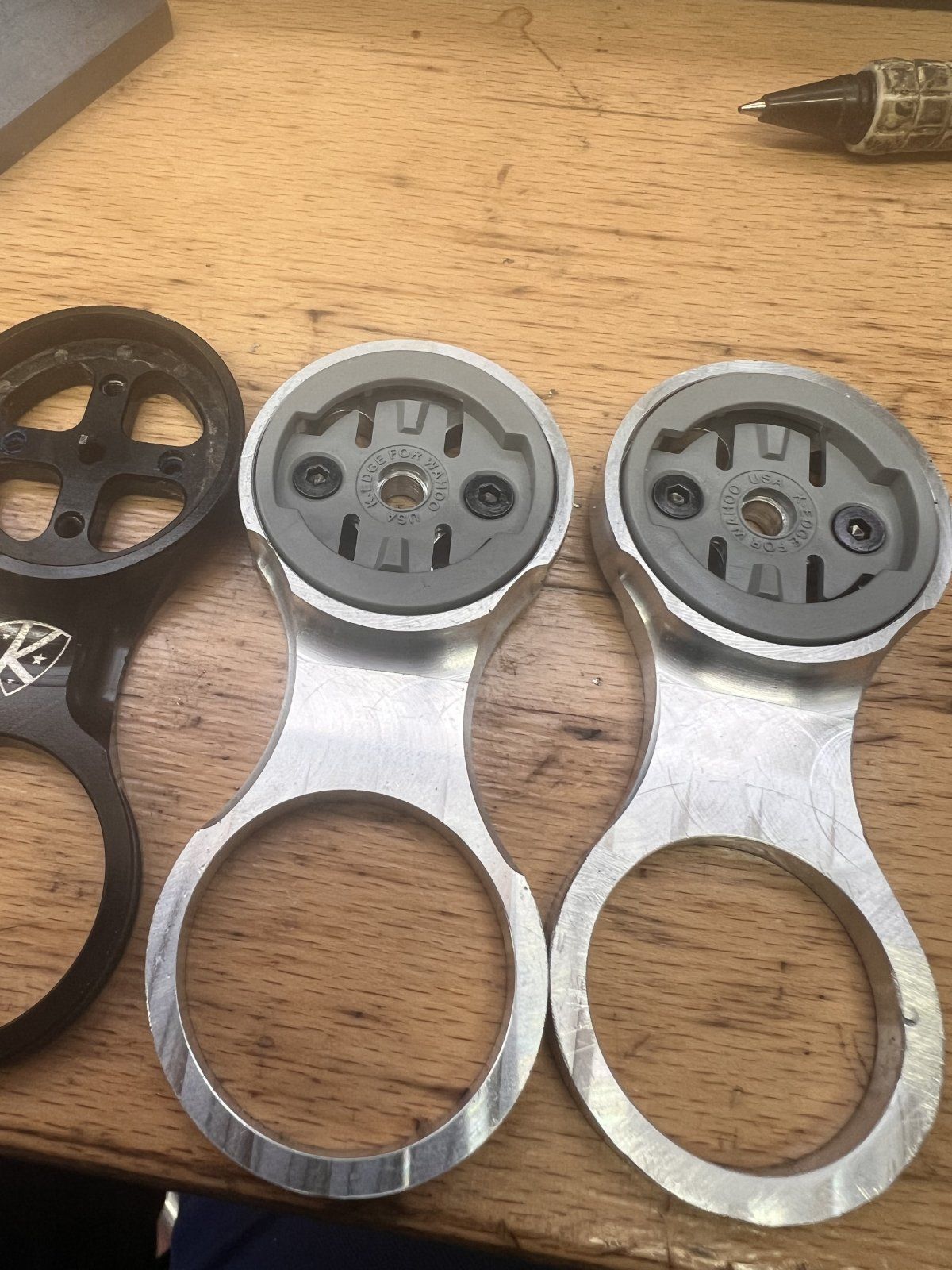

Mir gefallen die K-Edge Halter für meinen Bolt die man statt eines Spacer auf dem Gabelschaft klemmt sehr gut
Das Problem, ein Rad ist ein Canyon mit dem 1 1/4 Gabelschaft und für dieses Maß gibt es den Halter nicht
Aber selbst ist die Frau dazu Zugriff auf einen sehr guten Maschinenpark
Da die Halter ja nicht ganz billig sind gleich noch einen für 1 1/8 Zoll gefräst
Wenn es sich mal ergibt werden ich sie noch eloxieren
Anhang anzeigen 1235921Da die Halter ja nicht ganz billig sind gleich noch einen für 1 1/8 Zoll gefräst

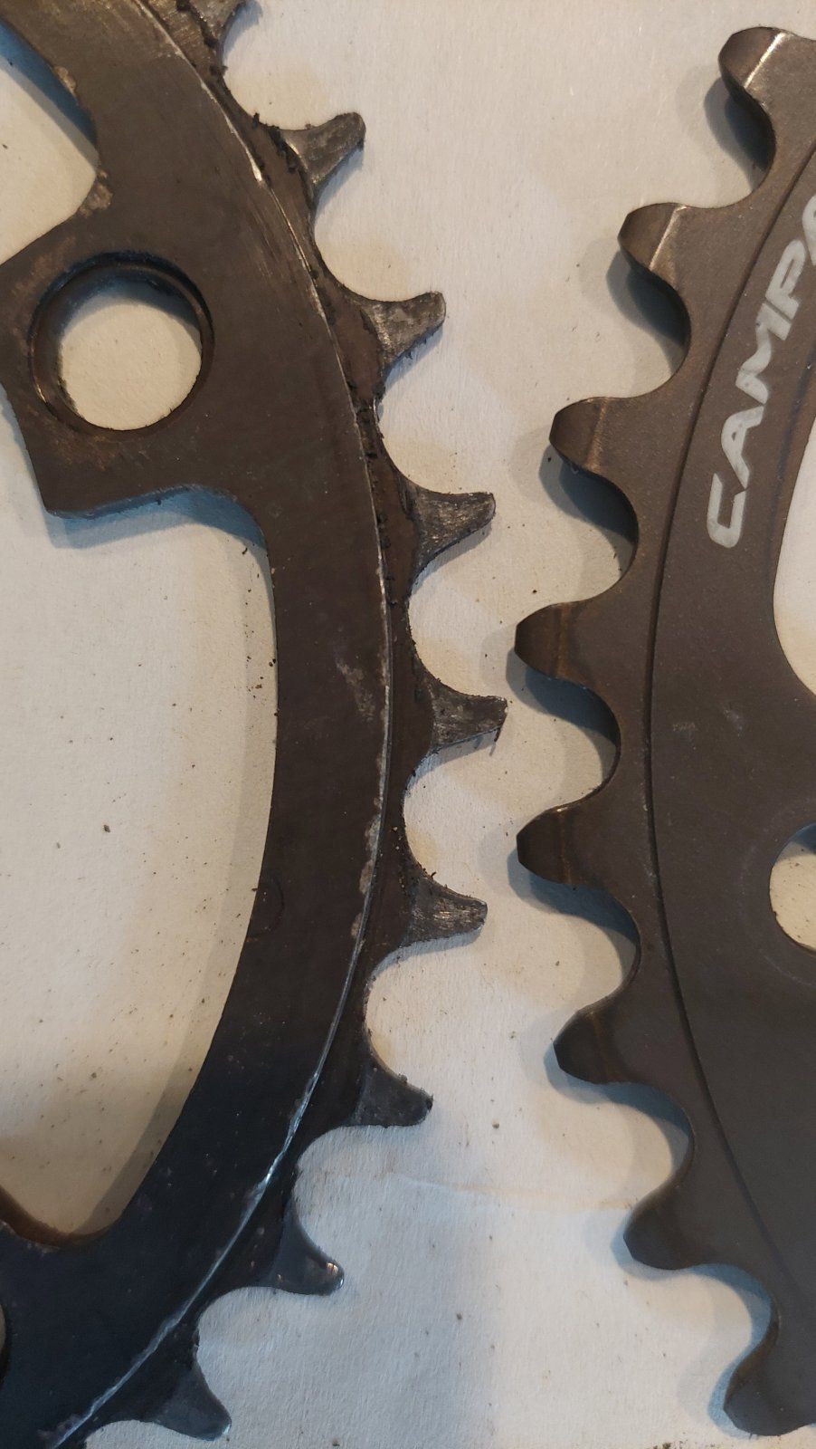

Der Crosser musste die letzten Monate viel leiden und er hat es mir mit komischen Geräuschen zurückgezahlt - jetzt mussten meine Ohren leiden.
Kette und Kettenblatt waren "durch".
Aber auch das linke Kurbellager lief rau. Da ich kein Ersatz zur Hand und sowieso keine Lust zum Tausch hatte, habe ich das Lager erstmal geöffnet :
Ganz interessantes Detail ist die Dichtung, die gleichzeitig als Kugelring dient - sowas kannte ich bislang nicht, aber ich habe bisher auch fast noch nie die Mühe gemacht, Industrielager zu öffnen und Rettungsversuche zu unternehmen.
Praktisch kein Fett mehr drin, aber Schmutz und Gammel.
Mit Anti-Korrosionsspray mehrfach durchgespühlt und so gut es ging gereinigt. Anschließend neu gefettet, Kugeln ausgerichtet und wieder verschlossen - macht wider Erwarten erstmal einen guten Eindruck. Mal gucken, wie lange es so durchhält.
Ist soweit aber ein ganz ermutigendes Zeichen, dass mal Industrielager nicht immer gleich auspressen und wegschmeißen muss.

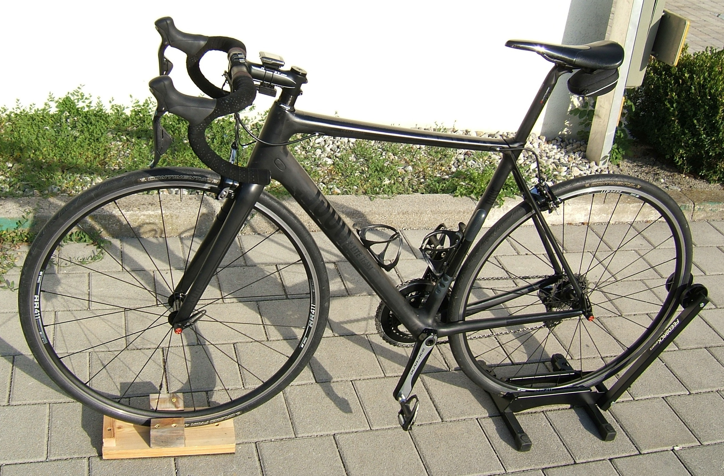

Für kleinere Erledigungen am Rad lohnt es sich bei mir gelegentlich nicht, erst den (zusammengeklappten) Montageständer aufzubauen. Hier verwende ich dann oft gerne einen RAKK für das Hinterrad:
Allerdings nervte es öfters, wenn das Vorderrad begann rumzuwackeln! Einen zweiten RAKK wollte ich nicht kaufen, also musste was aus der Holzreste-Kiste zusammengeschraubt werden:
Damit es nicht rutscht kam unten ein Reststück Filzbodenbelag drauf.
Hält seither sicher entweder der Vorder- oder das Hinterrad, je nach Bedarf.

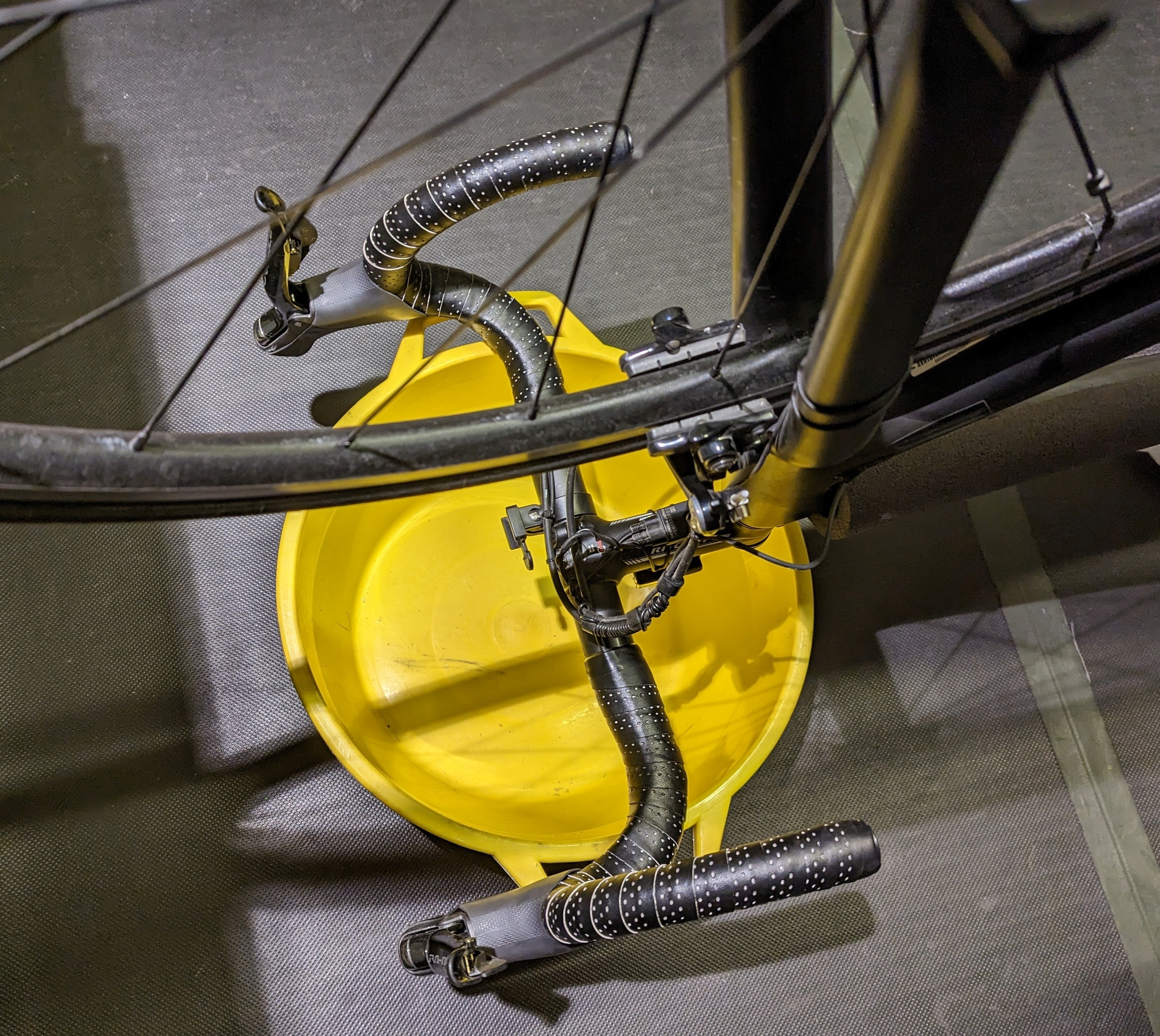

Wird das Rad mal kurz "auf den Kopf gestellt", so braucht der Lenker bei mir eine Art von Halterung, damit die STI nicht verkratzen und auch der Computer/Tacho keinen Schaden nimmt.
Hatte mir mal extra was dafür aus Holz gebaut, letztlich zeigte sich jedoch, dass diese Version die einfachste ist für Rennrad- wie MTB-Lenker und auch noch beim Fahrradwaschen etc. gute Dienste leistet:
