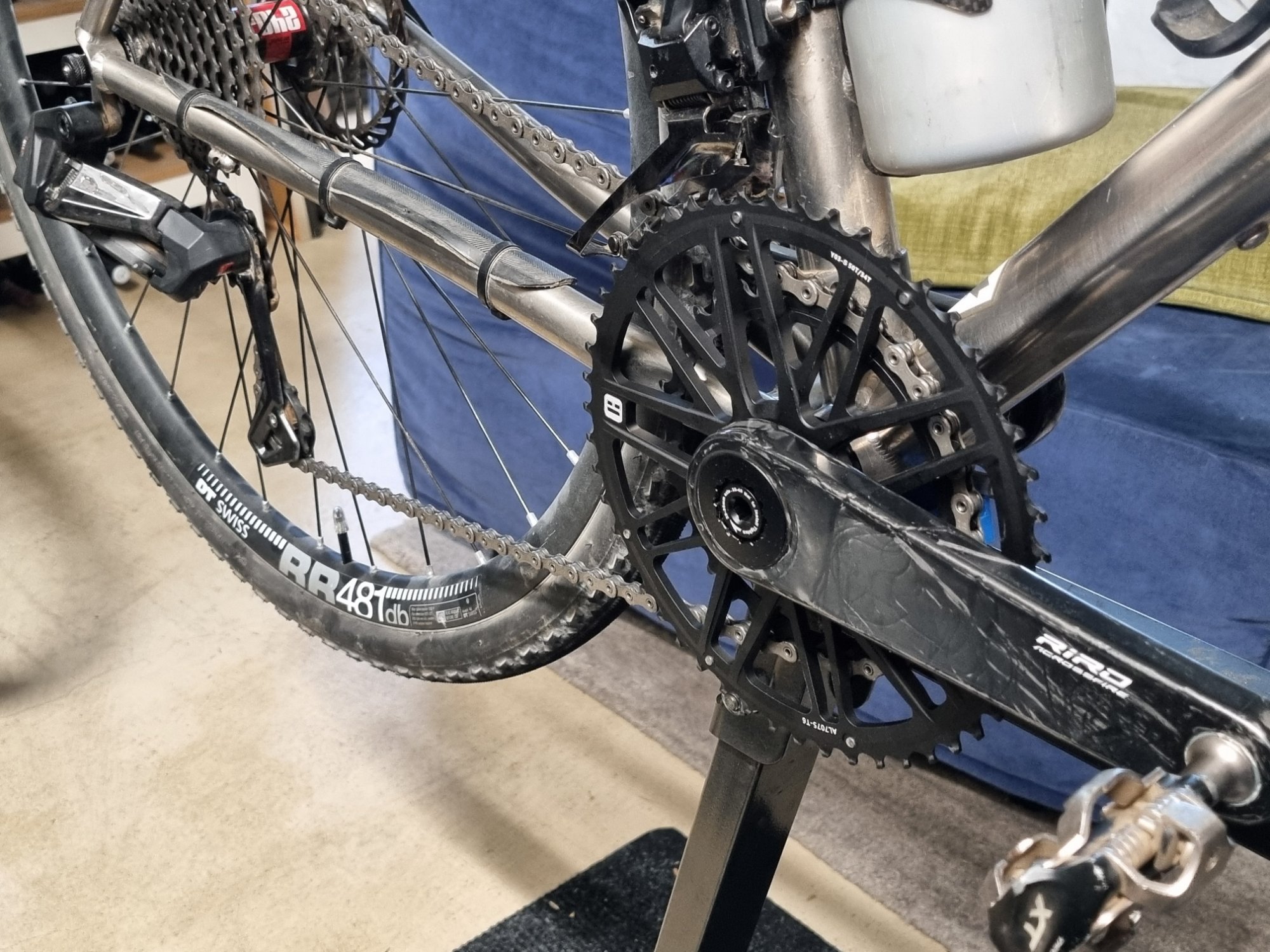

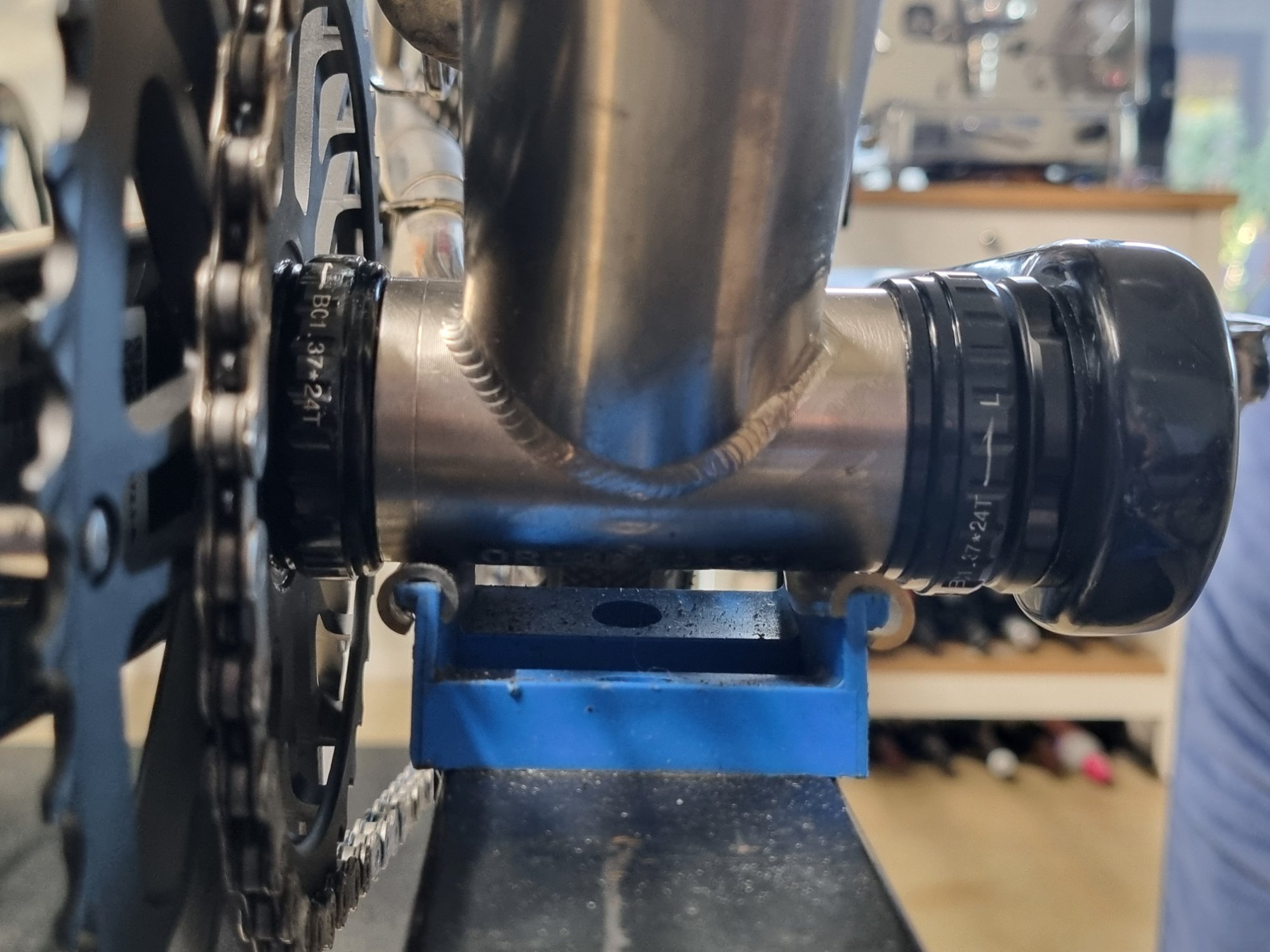

War faul und wollte auf die schnelle eine Octalink Kurbel abziehen
IMG_5828.jpegMusste mir dann doch die Zeit nehmen und die Drehmaschine anwerfen

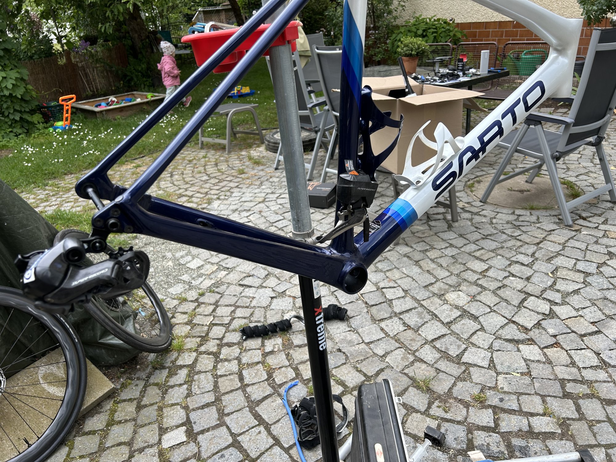

Ich tue es also doch.
Heute die SRAM red abgeschraubt und mal die ersten Teile Campa dran gemacht. Scheinbar habe ich aber mit der Sram gesündigt und mir sind gleich beide Bremsschläuche des Campa Gruppe abgeknickt.
Richtig ärgerlich!
Jetzt erst mal neue banjos kaufen, die Restlänge der Leitung reicht zum Glück noch, sonst wäre es sogar richtig teuer.
Und auf den Powermeter und den n3w Freilauf muss ich auch noch warten.
Zuerst hab ich mich damit rumgetragen, die Gruppe an einen neuen Rahmen zu verbauen, aber ich wüsste nicht, was ein anderer Rahmen besser könnte als mein Sarto.
