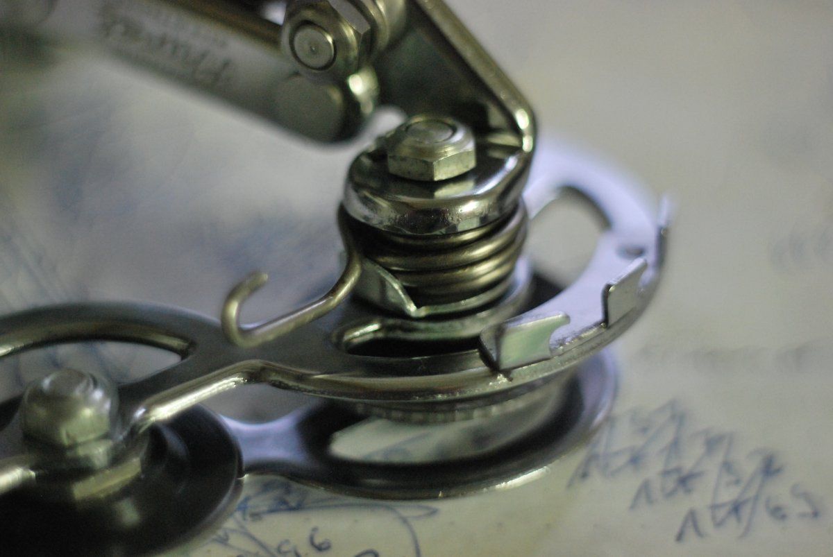

Ich hab so'n Simplex SW und wie krieg ich die Feder wieder auf Spannung eingebaut, gibts dafür Tricks und Kniffe?
Beste Grüße,
Die Federspannung des Schaltwerks ist "extern" geklemmt und die Feder kann in drei Stufen gespannt werden. Bei dem Bild ist das Schaltwerk komplett entspannt.
Beste Grüße,
Paul

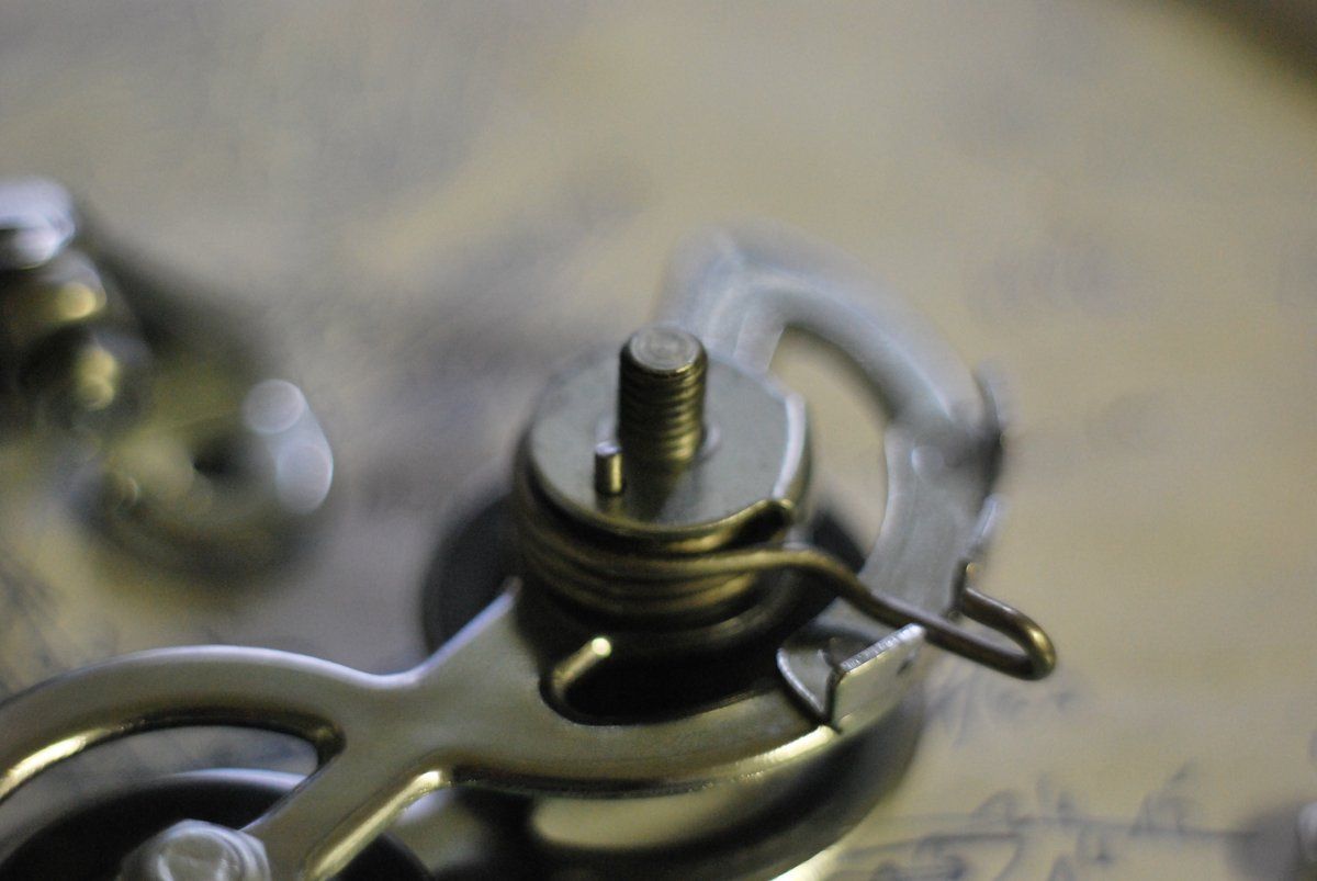

EDIT: Ich sehe gerade bei den Bildern... ich habe das Schaltwerk falsch wieder zusammen gebaut
es war also Falsch:
So, gleich korrigiert (Verzeiht meine laienhaften Ausdrücke):
Also... die Feder sitzt "nackig" auf einem Bolzen der ins Hauptgelenk geschraubt wird und durch ne Mutter dort gekontert wird.
Das lange Ende der Feder ist zum Spannen am Käfig. Das kurze Ende in Hauptgelenk. Dazwischen zwei Scheiben, eine mit Nase zum Feder spannen, eine ganz flache gegen/für die Reibung. Beim Montieren hatte ich die Scheibe mit der Nase falsch Plaziert.
Dann also das ganze in richtiger reihenfolge auf den Bolzen und ohne die Ferder mit der Nasenscheibe zu spannen angefädelt. Wenn das kurze Federende sitzt, die Feder an der Nase gespannt und den Bolzen angezogen und gekontert. Ganz zum Schluß das lange Federende einhängen.
