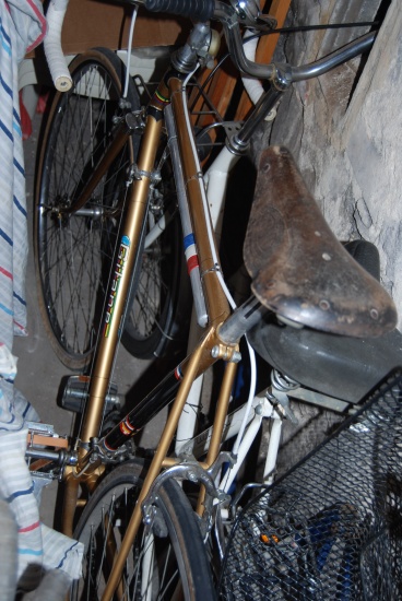

Ein Frühjahresbesuch im Keller hat mich an mein letztes verbliebenes Rennrad erinnert, weches seit dem Umstieg auf "Eingangrad" nur noch da unter vor sich rumoxidiert. Wenn ich nicht bald was unternehme, wird es nach und nach als Teilespender enden und in der letzten Ecke meines nassen Kellers vergammeln!
NEIN, so nicht! Es soll wieder fit gemacht und gefahren werden!

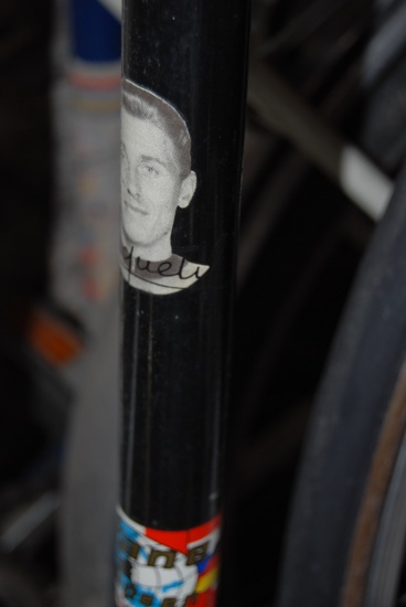

Es geht um ein Gitane mit dem Konterfei des großen Jacques Anquetil. Um welches Model es sich genau handelt kann ich nicht sagen, vielleicht hat hier jemand eine Idee.
Ich bin noch neu im Forum und auch eher Freund alter Bahnmaschienen, weshalb ich mich besonders über alle Tipps und Vorschläge das Rad technisch wie optisch wieder Straßentauglich zu machen feue! Also besten Dank schon mal und SPORT FREI!
Hier ersteinmal Bilder vom aktuellen Stand /-ort (ein Trauerspiel). Mehr Bilder sind in meinem Album hinterlegt. Mehr Text dann unter den Bildern.

Nach einem Besuch des WWW, recherche hier im Forum und mehreren Besuchen bei gitaneusa.com konnte ich das Rad zeitlich auf etwa 1963-1967 datieren. Seriennummer?
1. war Anquetil von 63-65 für Gitane als Fahrer unterwegs.
2. Ist das Rad denen aus den 1964er-1967er Katalogen (gitaneusa.com) sehr ähnlich, was Ausstattung und Decals betrifft.
3. was die Bauweise betrifft, Angelötete Pumpenhalterung am Oberrohr gab es beim Vergleich mit den Katalogbildern nur bis 1967

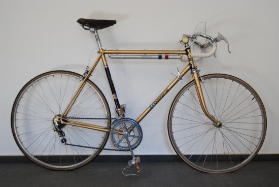

Ein Bild vom ganzen Rad wäre hilfreich.
Die Bremsklötze von Shimano gehen gar nicht, neue Reifen, Bingo.
Was will er denn sonst ändern? Da ist nichts zu ändern.
Das Rad ist wie gesagt noch ganz unten, ganz hinten im Keller, Bild vom ganzen Rad mach ich nach seiner Befreiung. Bremsklötze müßen gewechselt werden, habe noch irgendwo die Originalen. Aber die Bremsen sind schon das erste Problem, die Funktionieren ganz bescheiden bis gar nicht! Aber das liegt auch an dem Superchromix LRS ... der muß auch gewechselt werden (HR ist tot) ... habe schon übers Forum Ersatz organisiert.

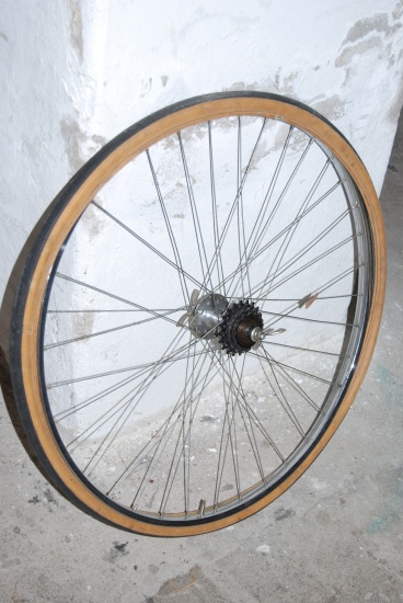

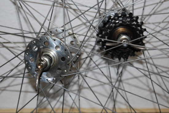

Moin. Interessante Vorderrad-Nabe. Hast du vielleicht ein Bild davon? Sieht nach ner "Pepperpot" Normandy aus.

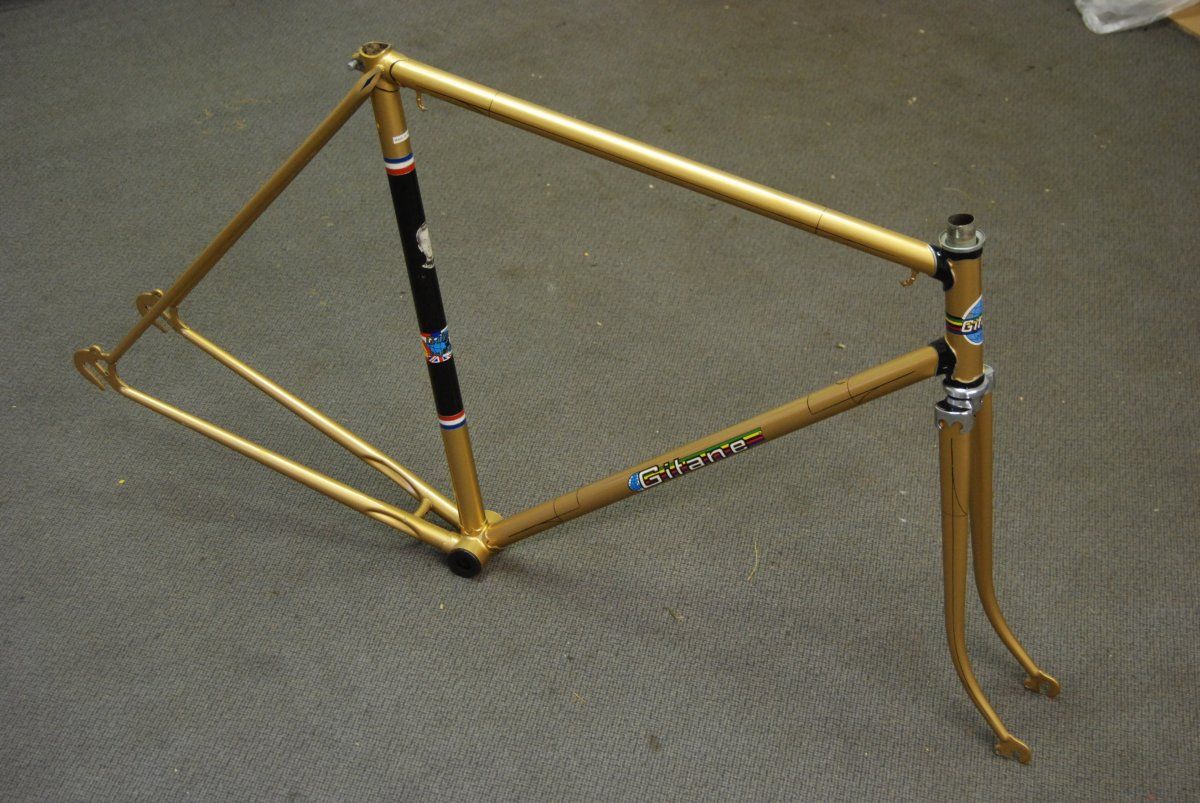

Das hat gedauert! Habe es mittlerweile aus dem Keller bekommen, zerlegt und bin nun am Putzen und neu schmieren. Danke, schön wenn es euch gefällt! Ist wirklich ein sehr schönes Rad, als ich vor zwei Jahren alle Rennräder abgeben mußte, hab ich dieses als einziges behalten müssen :)! Jetzt soll es auch wieder rollen! Bilder vom Rahmenset werd ich vor dem neu Zusammensetzten nochmal schießen. Hat sehr schöne Details mit Rahmenstrich & Co.!
Hier isses in kompletteransicht:
1. Laufräder sind schon die "Neuen"
2. Sattel ist nicht der Originale, dieser liegt aber schon bereit
@Mizu finde nicht, dass die Schlauchreifenfelgen jetzt so Overdressed sind. Außerdem: Ich habe ja noch die Originalen da ... für Showzwecke :cool:
@x-berg : ja, es sollten Pepperpot sein. Hier sind noch Bilder der Räder:

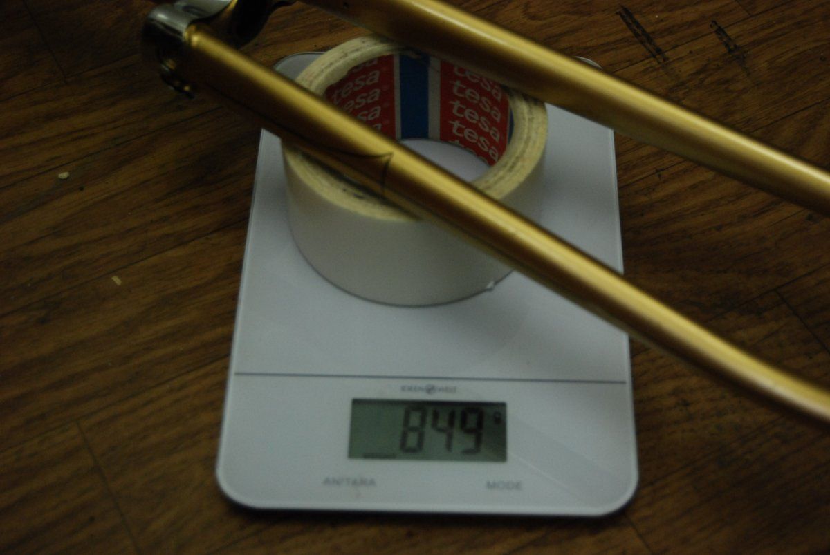

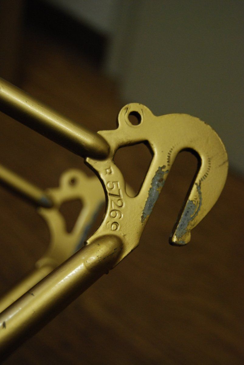

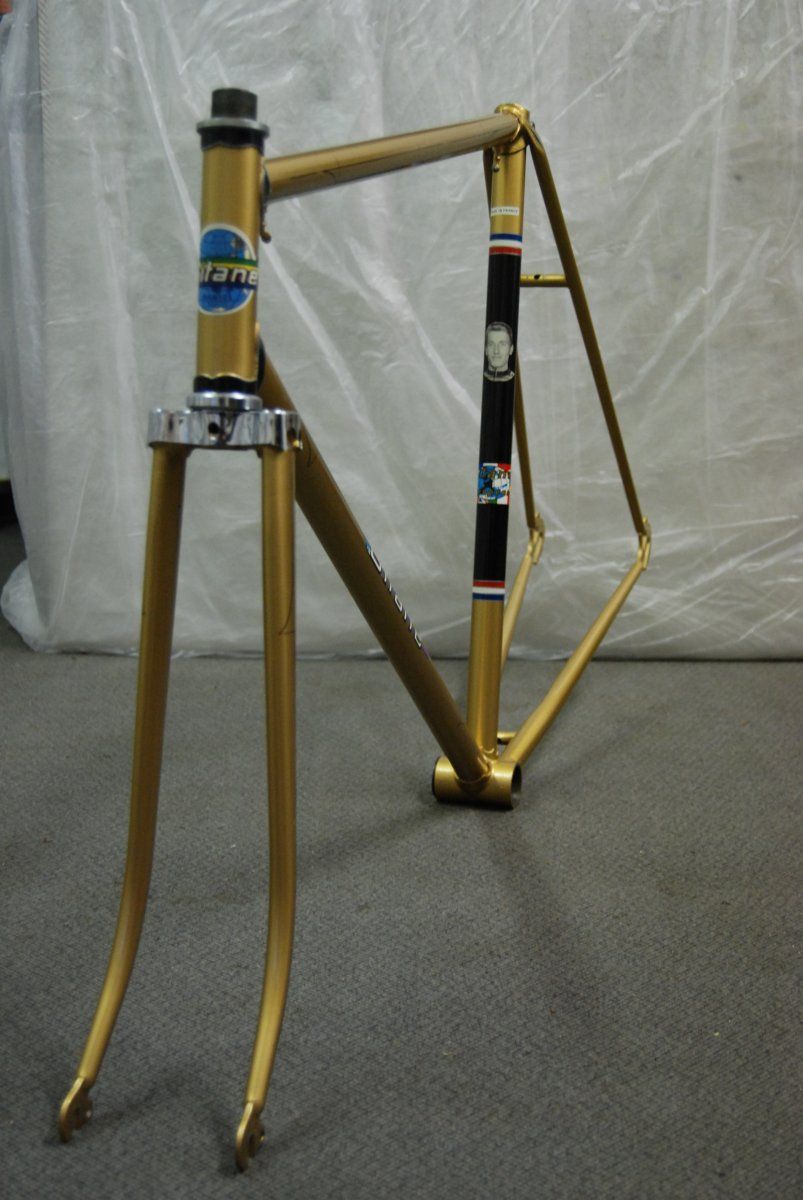

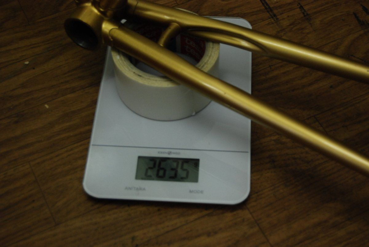

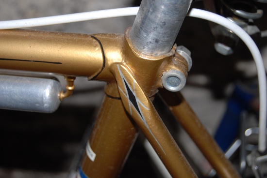

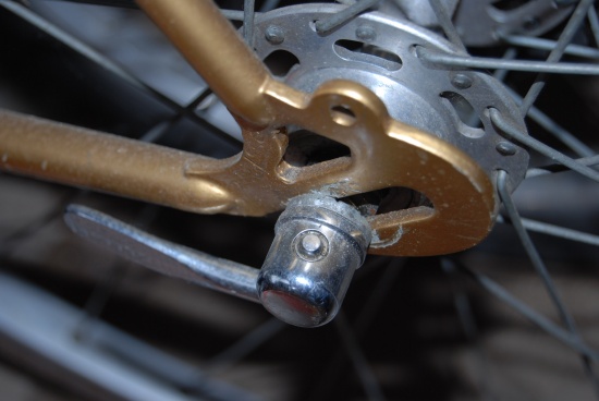

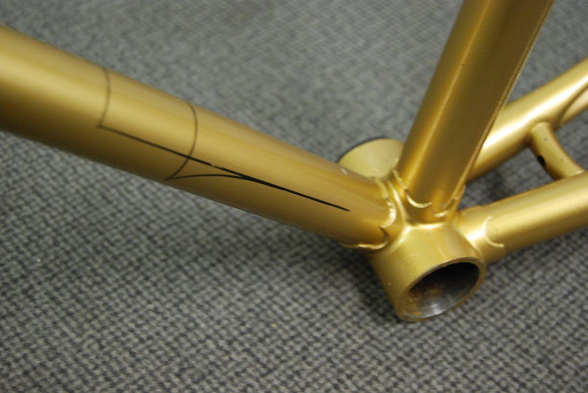

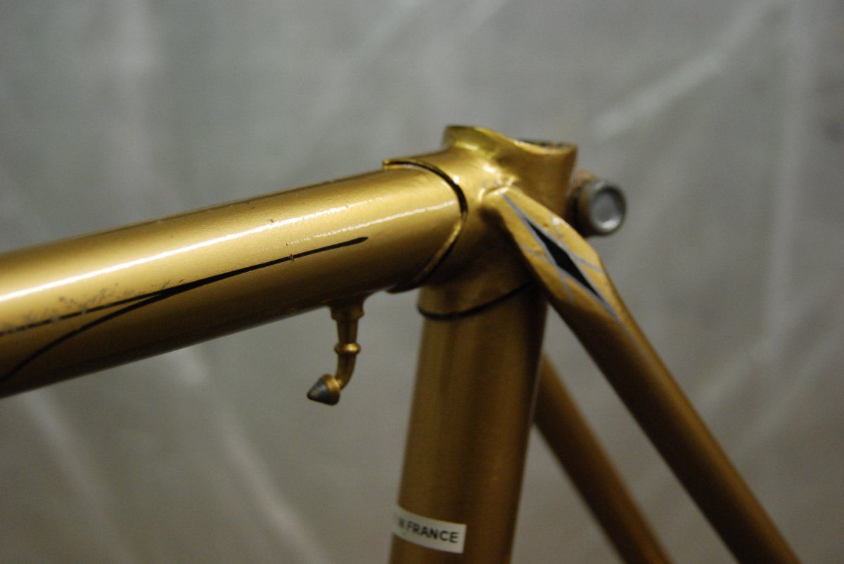

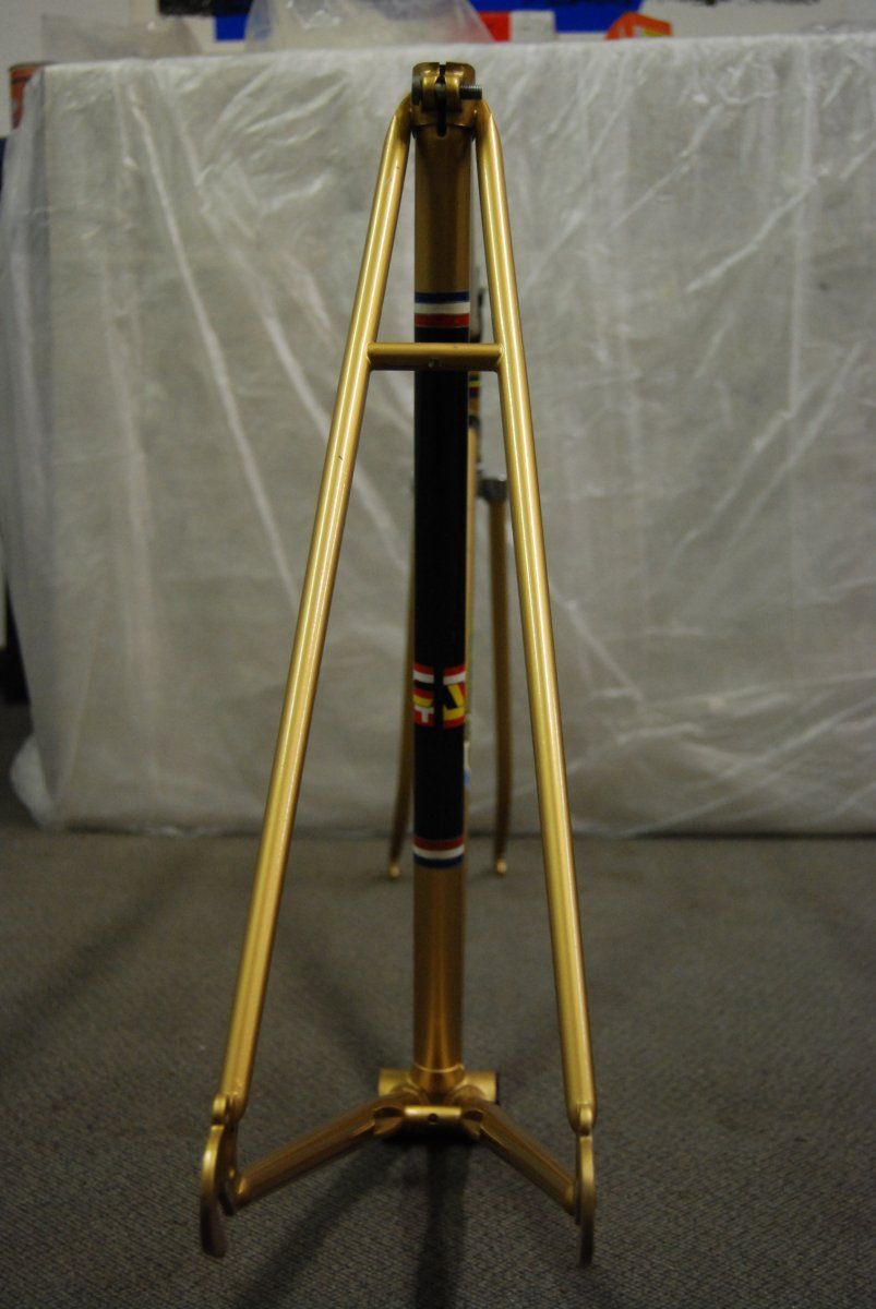

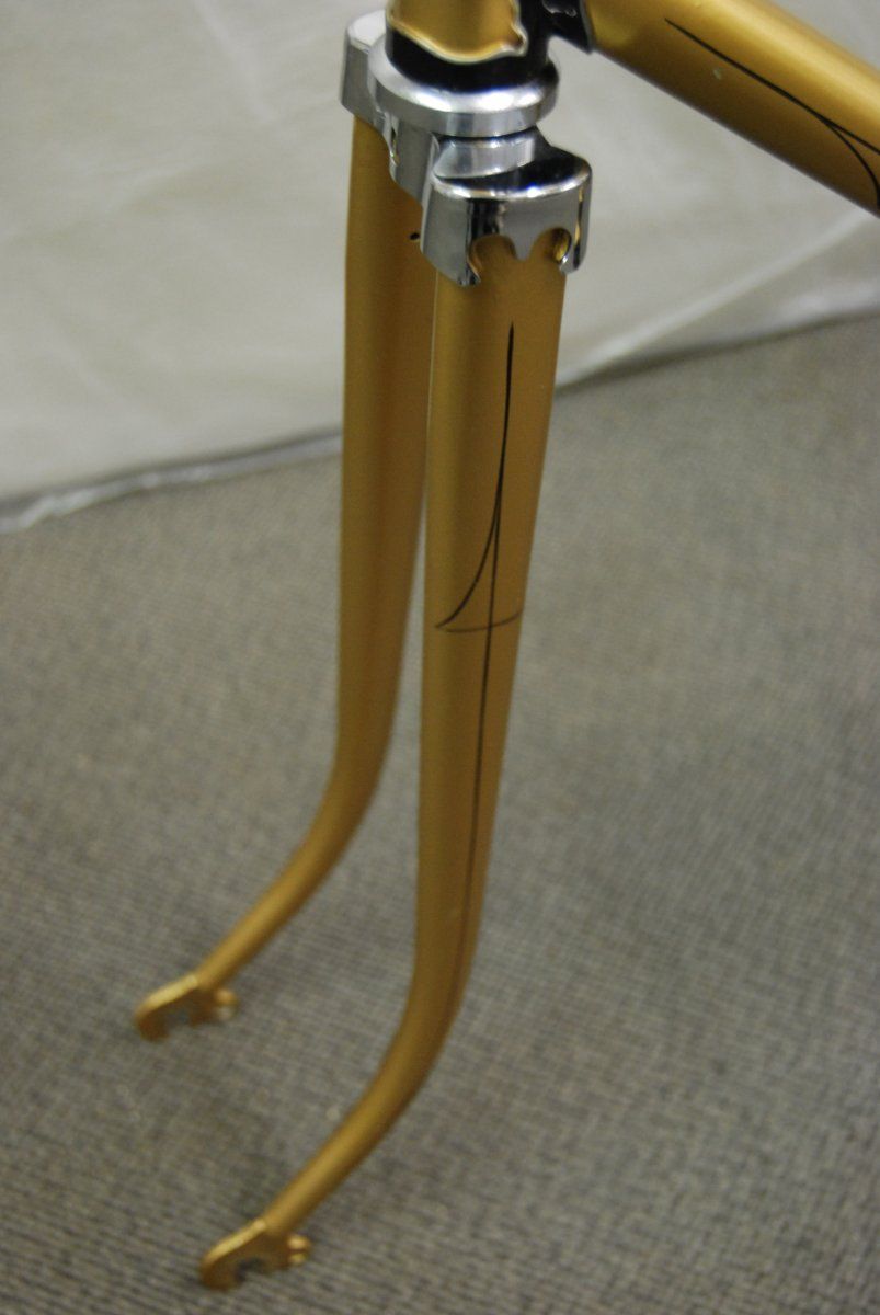

Oha, war heut an dem Gitane zu gange... habe den Rahmen (mit paar Lagerschalen) und die Gabel (mit Konus) gewogen, was könnte das für ein Rohrsatz sein? Franz. Wasserrohr? Rahmennummer habe ich auch nochmal genauer ablichten können. Die Ausfallenden sind eher einfacher Natur...

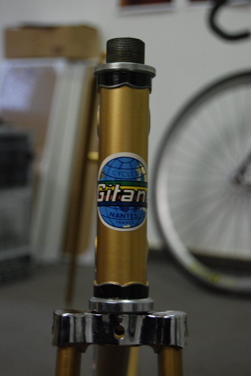

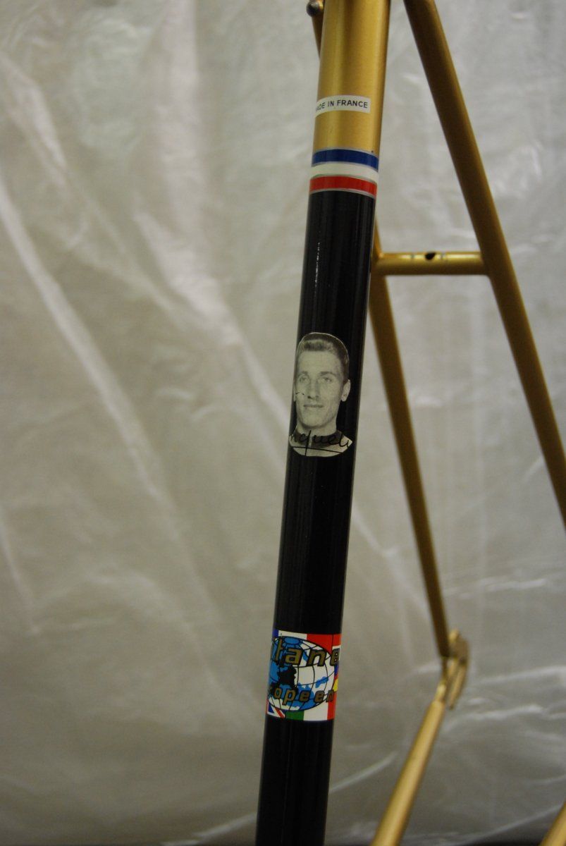

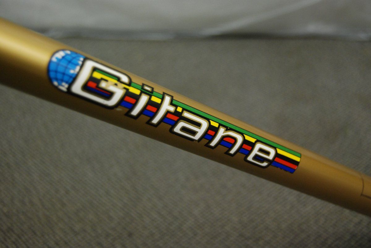

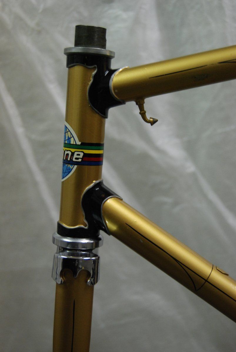

Es geht vorran! Heute habe ich den Rahmen poliert, kommende Woche geht es weiter mit dem reinigen der Anbauteile... zuerst Steuersatz und Tretlager, damit gleich montiert werden kann.
Angehangen noch ein paar Details des Rahmens... SPORT FREI!

Das Ding ist ein Traum , endlich mal nicht so ein schnödes Colnago etc. mit langweiligen Campateilen .....
Danke! ne ne! Campagnolo darf da nicht ran, vor allem nicht SR! Bei der Kurbel überlge ich allerdings ob Stronglight 93, da ich da noch eine da habe... wobei ich für franz. nur ein Campalager habe... hmm, das geht auf keinen Fall. Dann doch die Keilkurbel wieder ran... glänzt auch ganz anders!

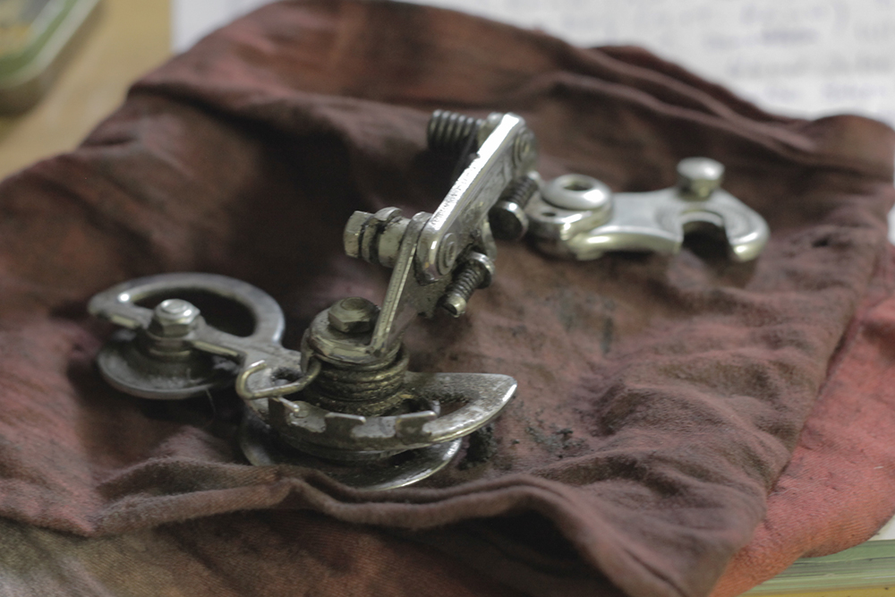

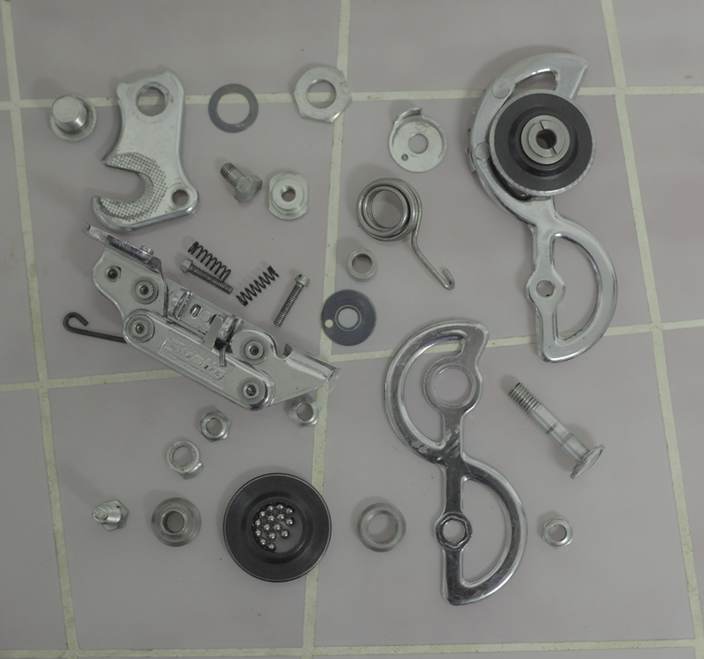

Umwerfer und Schaltwerk mal komplett zerlegt und gereinigt... auch die Schellen und Hebel mal durchgewienert... zum Glück ist bei Huret alles ordentlich verchromt worden...
Das Svelto ist wirklich ein schönes Schaltwerk...
Als nächstes dann die Kurbel... im November vielleicht :D:D:D

Ich hab so'n Simplex SW und wie krieg ich die Feder wieder auf Spannung eingebaut, gibts dafür Tricks und Kniffe?
