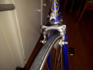

Ich wollte gerne meine Neuerwerbung vorstellen und auf diesem Weg vielleicht noch ein paar Tipps vom Forum erhalten. Ich würde das Rad gerne originalgetreu wieder aufbauen.
Denke das Rad ist vom Anfang der 70er. Campagnolo Nuovo Record Schaltwerk
Universal Mod.61 Bremsen
Cinelli Lenker und Vorbau
Huret Schalthebel
Kurbel Mafac?
Nabe Sachs Maillard
Laufrad Rigida
Meine erste Idee:
Neue Laufräder, da nicht aus der Zeit und neuer Umwerfer/Schalthebel (Nuovo Record).
Was meint ihr? Bin sehr gespannt auf eure Einschätzung!

An sich ein hübsches Rad.
Ein Kritik zuerst: du hast es zwei mal von der "falschen" Seite fotografiert. Eine totale der Antriebsseite ist hier eigentlich Pflicht. ;)
Das sieht ganz schön verbastelt aus. Die zeitliche Einschätzung kann hinhauen, wobei dir das Logo auf dem Steuerkopf helfen könnte: Bis Anfang der 70er gab es ein Metallschild, dann das Logo auf Deinem Rad und Ab ende der 70er dann der Stern, den es im Grunde bis heute gibt. Wobei ich meine Hand nicht dafür ins Feuer legen würde, dass diese Folge nicht auch lange Übergänge gehabt haben könnte.

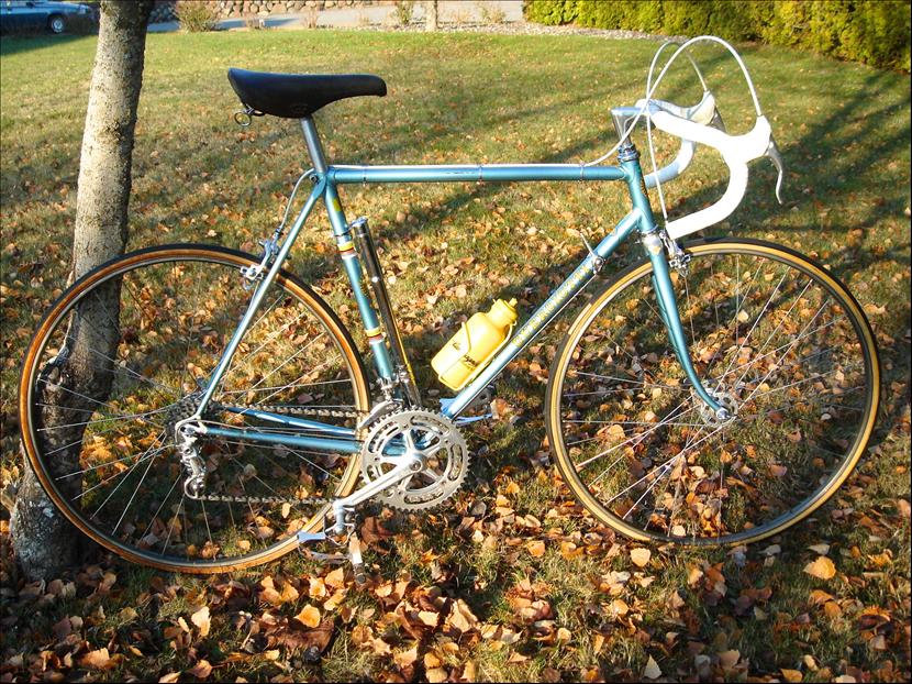

Ich habe dieses vorgeblich 1974 gebaute Rad auf Velo Base gefunden.
Soweit ich mich erinnere wurde durchaus auch komplette Räder, vor allem aber wurde die Rahmen auch einzeln angeboten. Es kann auch sein, dass ein Laden nur Rahmen gekauft und die Räder selber aufgebaut hat.
Insofern ist es leicht möglich, dass es einen "Original-Zustand" nie gegeben hat.
Wenn ich raten müßte, würde ich sagen, dass Dein Rahmen mal ein "Ersatzteil" für ein Rad war, was ursprünglich komplett französisch ausgestattet war. Die Komponenten sprechen durchaus dafür. Nicht, dass man einen Italiener nicht auch damit hätte ausstatten können, aber das Konglomerat an Komponenten spricht für ein noch ein paar Jahre älteres Rennrad, womöglich tatsächlich ein Franzose.
Vielleicht hat aber auch der Vorbesitzer in den letzten ein- zwei Jahren das Ding einfach zurechtgebastelt, Methode "Aus zwei mach eins".
Wie auch immer: Da wurde neben den Laufrädern mehr gewechselt.
Ich würde es zerlegen, den Rahmen reinigen, auf Schäden untersuchen und dann entweder von Grund auf neu aufbauen und zwar ganz nach Deinem Geschmack.

...sehe ich ähnlich, wobei ich vor allem, als Franzosenfan, wegen der französischen Anbauteile aufmerksam geworden bin. Meiner Meinung nach geben das Schaltwerk und der Campa-Aufkleber die Richtung vor, denn französische Teile an einem italienischen Rahmen wären schon sehr ungwöhnlich; umgekehrt war das deutlich häufiger anzutreffen!
Was steht als Hersteller auf Tretlager und Steuersatz? Hier dürften, wegen der deutlich unterschiedlichen Gewinde, sicher keine französischen Lager verbaut sein.
Edit: Ich meine gerade erkennen zu können, dass der Steuersatz wohl Campa ist; ich gehe davon aus, dass das auch beim Tretlager der Fall sein dürfte. Cinelli-Giro-d'Italia-Lenker und Cinelli-1a-Vorbau geben die weitere Richtung vor. Ich würde es komplett in Campa wiederherstellen.
Ich vermute der Rahmen ist älter. ich würde den in den 60er einordnen bzw. ganz frühe 70er.
Das Radl ist total verbastelt...aber nicht schlimm, kann man ja ändern.
Die Kurbel ist von T&A Professionnel 3 Pin so ca. späte 60er....Bremsen Universal 61, also auch 60er Jahre...
Huret Schalthebel und Umwerfen könnten auch noch passen.
Lenkerkombi ist aus den 70er und wurde bestimmt mal mit Campa Steuersatz und Schaltung erneuert.

Interessante Seite! Das würde das Rad auf 72 datieren. Der Verkäufer hatte keine Ahnung von dem Rad und hat es für seinen verstorbenen Vater verkauft. Ich glaube an ursprüngliche Campa Ausstattung und dann wurden defekte Teile durch die französischen ersetzt. Wie auch immer- jetzt muss umgebaut werden! Welche Laufräder passen zeitlich?
Naben und Felgen und Speichen.
Nee, schaue Dir das Decal mal genau an: da ist die Schrift schon dicker. Und das würde wieder mit dem Logo auf dem Steuerrohr korrespondieren. Aber: eine Garantie ist das alles nicht.
Der Rohrsatz ist bei dem Aufkleber nicht näher bekannt, es ist wahrscheinlich der hochwertige von Columbus, der der Vorgänger von SL war. SL kam erst 1977 auf den Markt. Die 71 heißt, dass das Schaltwerk von 71 ist. Das könnte ein Hinweis auf das Baujahr sein, es kann aber auch erst Jahre später verkauft worden sein oder später an ein älteres Rad montiert worde sein.
Ja, das spricht dafür! Auch die Bremse passt zeitlich nicht so ganz. Aber diese würde ich schon am Rad belassen wollen. Auf der Velobase Seite kann man bei dem Rad von 1974 ganz gut sehen, dass es das gleiche Decal ist. Auch das Steuerkopflogo ist identisch.
