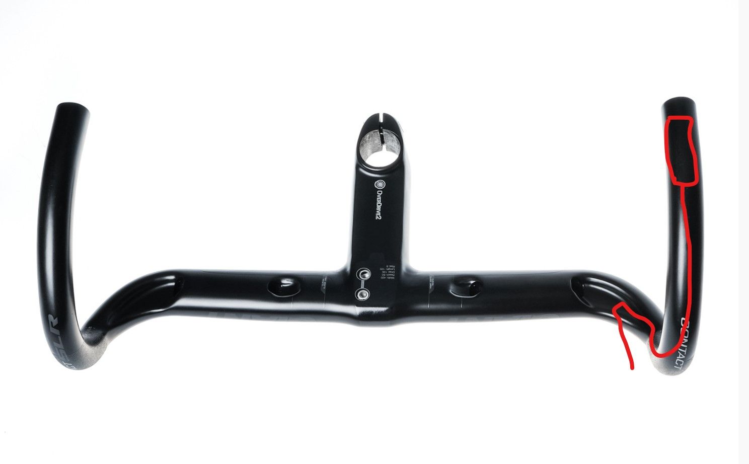

ich möchte mein Gravelbike mit einer Di2 815 austatten.
Wenn ich das richtig verstanden habe, ist es relativ egal, was für einen Rahmen man hat (so lange internes Kabelverlegen möglich ist).
Ich bin mir nicht sicher, ob ich die EW-RS910 so ohne weiteres in meiner Vorbau-Lenkereinheit (Carbon) verbauen kann, da er unten beim Lenkerstopfen kein Loch für das Kabel hat... Oder soll ich doch lieber die SM EW-90 montieren. Hier habe ich zwei Schraubmöglichkeiten unter dem Vorbau.
Was wäre eurer Meinung nach einfacher und schöner?
Siehe Bild 1 (EW-RS910 ) - Lenker ist nicht meiner, sondern lediglich ein Bild aus dem Internet :)

ich bin da recht Schmerzfrei. wenn du mit dem Kabel im Lenker von einer Seite zur anderen kommst bohr ich einfach Löcher in den Lenker. so wie in diesen Video
Wenn du aber eine komplette cleane Ansicht ohne irgend ein bisschen Kabel habe möchtest braucht den passenden Lenker, Vorbau und Rahmen.
Bevor du Löcher bei den Lenkerenden bohrst, solltest du abklären, ob du das Kabel durch den Lenker durchfädeln kannst. Es gibt Karbonlenker, bei denen das nicht geht.
Deswegen hatte ich ja geschrieben wenn er im Lenker von einer Seite zur andern kommt dann kann er an bohren denken.
Denn ich hatte schon drei Carbon Lenker hier da war kein durchkommen.
Ja, ich komme von der einen Lenkerseite zur anderen. Würde aber, wenn möglich, ungern in einen Carbonlenker bohren...oder ist das relativ unbedenklich?
Würde meine skizzierte Variante durch das Loch weiter oben nicht gut klappen?
Ja das klappt für den RS910 aber ab dort laufen dein Kabel und Leitungen offen zum nächsten Rahmeneintritt

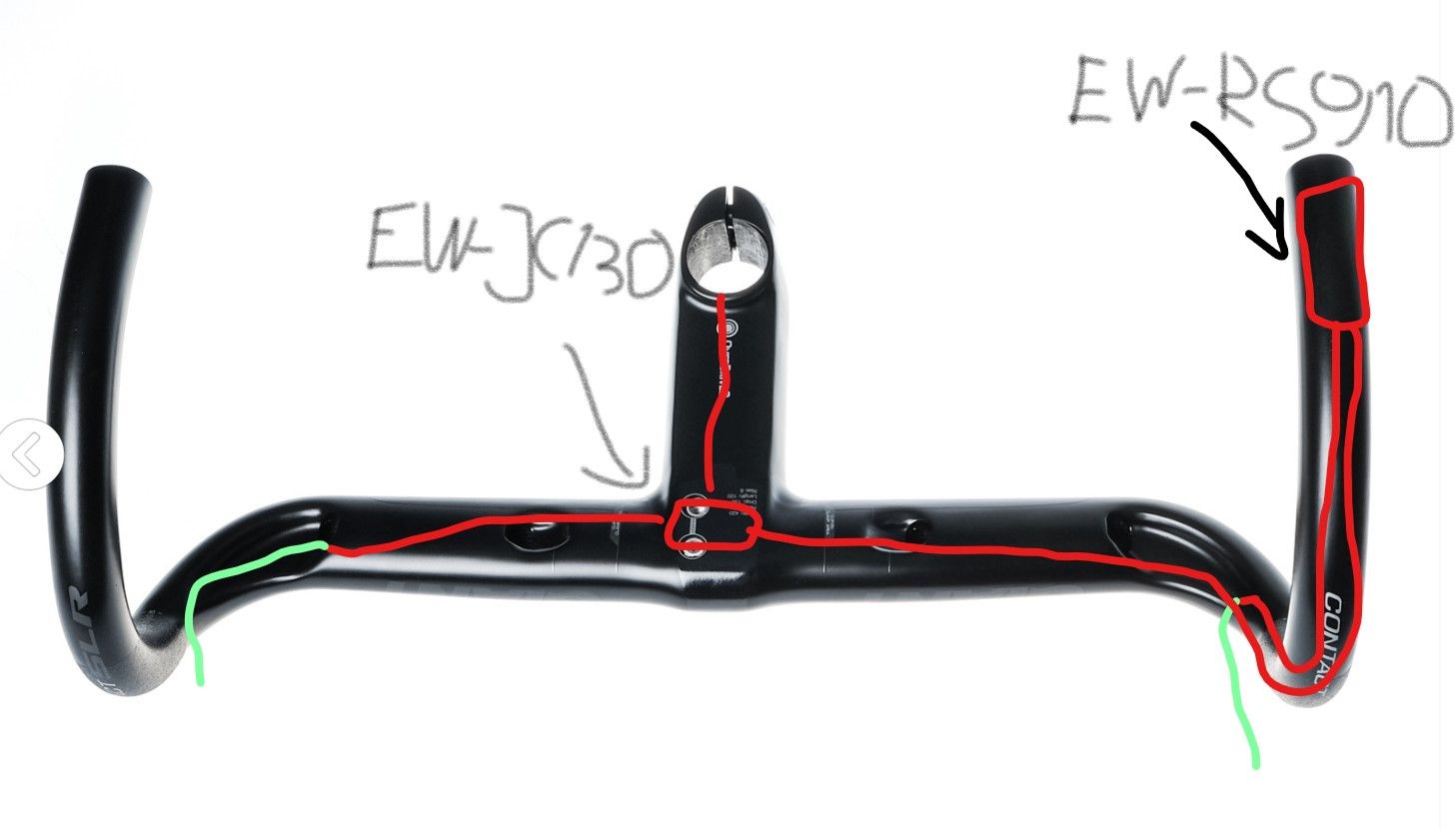

Also ich habe mir das so wie auf dieser Skizze (siehe unten) vorgestellt. Würde dann vom Vorbau direkt innen in den Rahmen gehen. Oder übersehe ich etwas? Oder ist die Variante mit dem SM EW-90 mittig unter dem Vorbau doch besser?
Rot= Kabel innen
Grün= Kabel außen

Du brauchst den jc130 normal nicht. Du kannst aus den Rahmen kommen direkt ln das RS910 gehen von dort zu einem STI. Da die STIs zwei ports haben kannst nun aus dem Port 2 jetzt einfach durch den Lenker ln den Port von STI 2 gehen.
